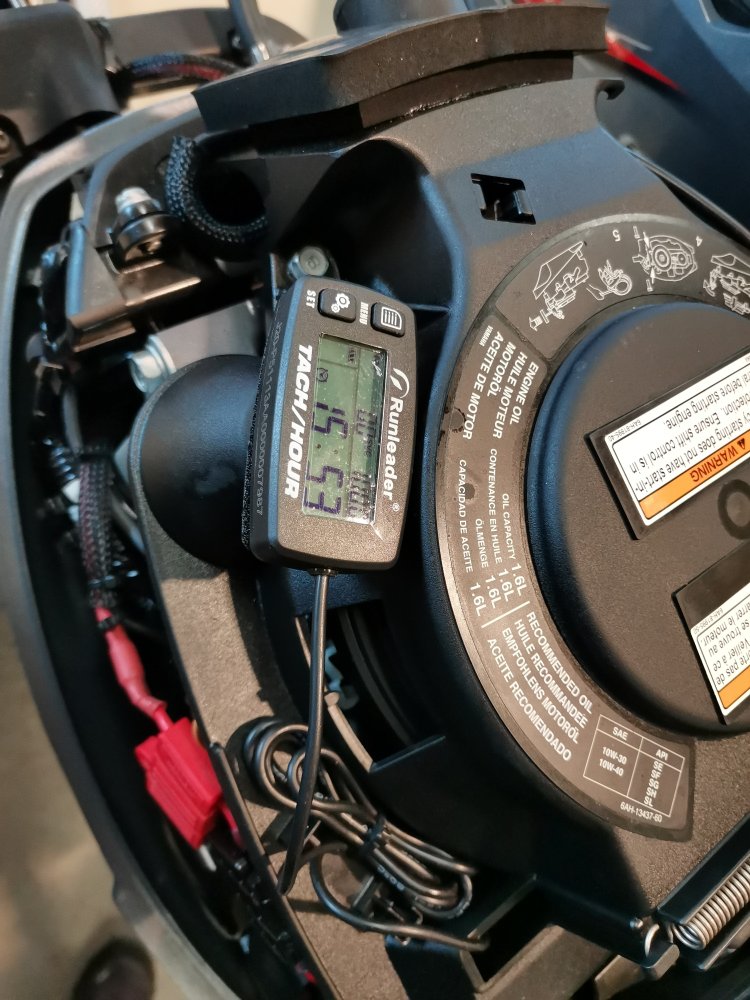

Arild81 Svart 7.April.2021 Link til dette innlegget Svart 7.April.2021 The Saint skrev On 5.4.2021 at 20.00: Tenkte jeg skulle montere en slik for å sjekke turtallet med de forskjellige propellen og kastene. Sitér dette innlegget Link to post
The Saint Svart 7.April.2021 Emnestarter Link til dette innlegget Svart 7.April.2021 Arild81 skrev 5 minutter siden: Tenkte jeg skulle montere en slik for å sjekke turtallet med de forskjellige propellen og kastene. Den der var ikke dum. Skal du montere den på motoren eller ha displayet i båten? Må kjøpe meg noe slikt jeg også. Både for å holde følge med motor timer og turtall. Hvor har du kjøpt den? Sitér dette innlegget Link to post
Arild81 Svart 7.April.2021 Link til dette innlegget Svart 7.April.2021 The Saint skrev 54 minutter siden: Den der var ikke dum. Skal du montere den på motoren eller ha displayet i båten? Må kjøpe meg noe slikt jeg også. Både for å holde følge med motor timer og turtall. Hvor har du kjøpt den? Kjøpte den på aliexpress. Heter runleader. Aner ikke om det fungerer korrekt, men verdt et forsøk. Monterte den slik. Om det er optimalt vet jeg nå ikke. Men for prøve seg frem. Er nok ikke helt vanntett. Sitér dette innlegget Link to post

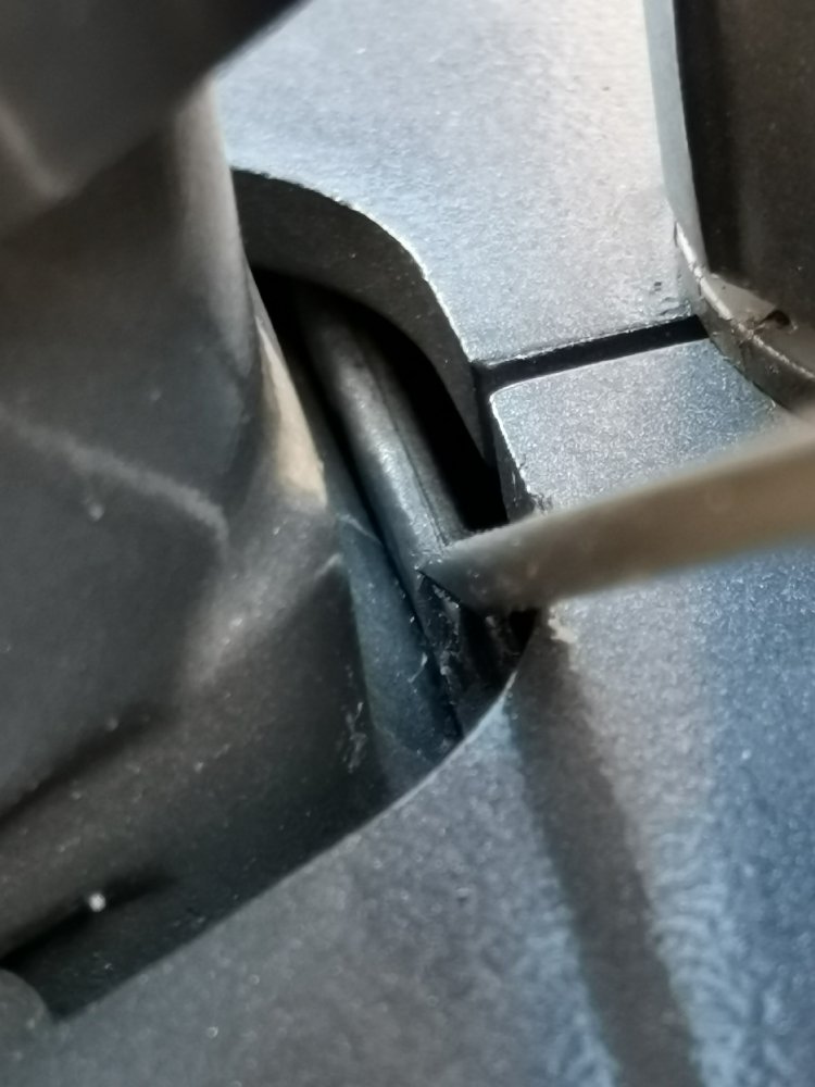

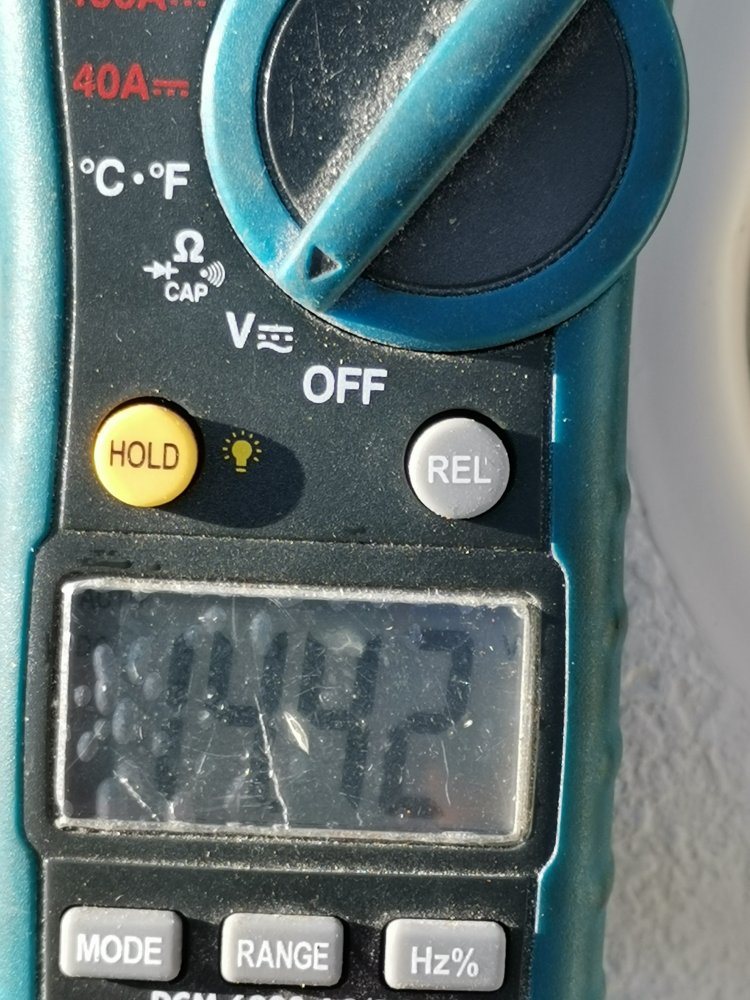

Arild81 Svart 7.April.2021 Link til dette innlegget Svart 7.April.2021 (redigert) Arild81 skrev for 3 timer siden: The Saint skrev for 4 timer siden: Vet ikke hva som har skjedd men nå sitere jeg alt når jeg skal skrive noe nytt.... Startet motoren i kveld 14,4v på tomgang. Viste det samme ved høyere turtall også ? Noen som vet normal tomgangs hastighet? Viser 1000rpm her, syns det var litt mye.....? Så en annen ting, noen som vet hva dette er? Er ut som at det ligger ei plate her som er løs Prøvde å legge inn en video men fikk det ikke til. Del tegninga kalles den for stopper, regner med den skal være litt løs...? Redigert 7.April.2021 av Arild81 (see edit history) Sitér dette innlegget Link to post
Tyggen Svart 8.April.2021 Link til dette innlegget Svart 8.April.2021 Arild81 skrev On 7.4.2021 at 14.47: Tenkte jeg skulle montere en slik for å sjekke turtallet med de forskjellige propellen og kastene. Den e' fin! Det jeg liker med akkurat den der er at den kan slåes av og du kan bytte batteri på den, i tillegg til å velge skjermlys eller ikke. De fleste av disse kan ikke slåes av og batteriet kan ikke byttes. Ellers kan jeg si at monteringen ser veldig ut akkurat som jeg har gjort det, den er meget nøyaktig - også på høyt turtall. Da jeg prøvde 9,25/12 kina propellen min som viste seg å være en 9,25/9 eller noe sånt så slo turtallssperren inn på motoren min, og turtelleren stoppet på eksakt 6000 omdr. Sitér dette innlegget Stor i kjeften, god på bunnen. Link to post

Arild81 Svart 8.April.2021 Link til dette innlegget Svart 8.April.2021 Tyggen skrev 27 minutter siden: Den e' fin! Det jeg liker med akkurat den der er at den kan slåes av og du kan bytte batteri på den, i tillegg til å velge skjermlys eller ikke. De fleste av disse kan ikke slåes av og batteriet kan ikke byttes. Ellers kan jeg si at monteringen ser veldig ut akkurat som jeg har gjort det, den er meget nøyaktig - også på høyt turtall. Da jeg prøvde 9,25/12 kina propellen min som viste seg å være en 9,25/9 eller noe sånt så slo turtallssperren inn på motoren min, og turtelleren stoppet på eksakt 6000 omdr. Hvordan slåes den av? Hvor monterte du den? Hva er turtallet på din på tomgang? Sitér dette innlegget Link to post
Tyggen Svart 8.April.2021 Link til dette innlegget Svart 8.April.2021 Jeg tror det var ca 1000 på tomgang om jeg ikke husker feil, jeg prøvde den bare midlertidig og var mest opptatt av maks turtall. Jeg har skjøtet ledningen(e) på den og skal montere den på konsollen min. Les bruksanvisningen da vel, jeg tror du skal holde inne begge knappene. Sitér dette innlegget Stor i kjeften, god på bunnen. Link to post
Arild81 Svart 8.April.2021 Link til dette innlegget Svart 8.April.2021 Tyggen skrev 22 minutter siden: Jeg tror det var ca 1000 på tomgang om jeg ikke husker feil, jeg prøvde den bare midlertidig og var mest opptatt av maks turtall. Jeg har skjøtet ledningen(e) på den og skal montere den på konsollen min. Les bruksanvisningen da vel, jeg tror du skal holde inne begge knappene. Okei... kan ikke huske å ha sett at det sto hvordan man slår den var :) Sitér dette innlegget Link to post

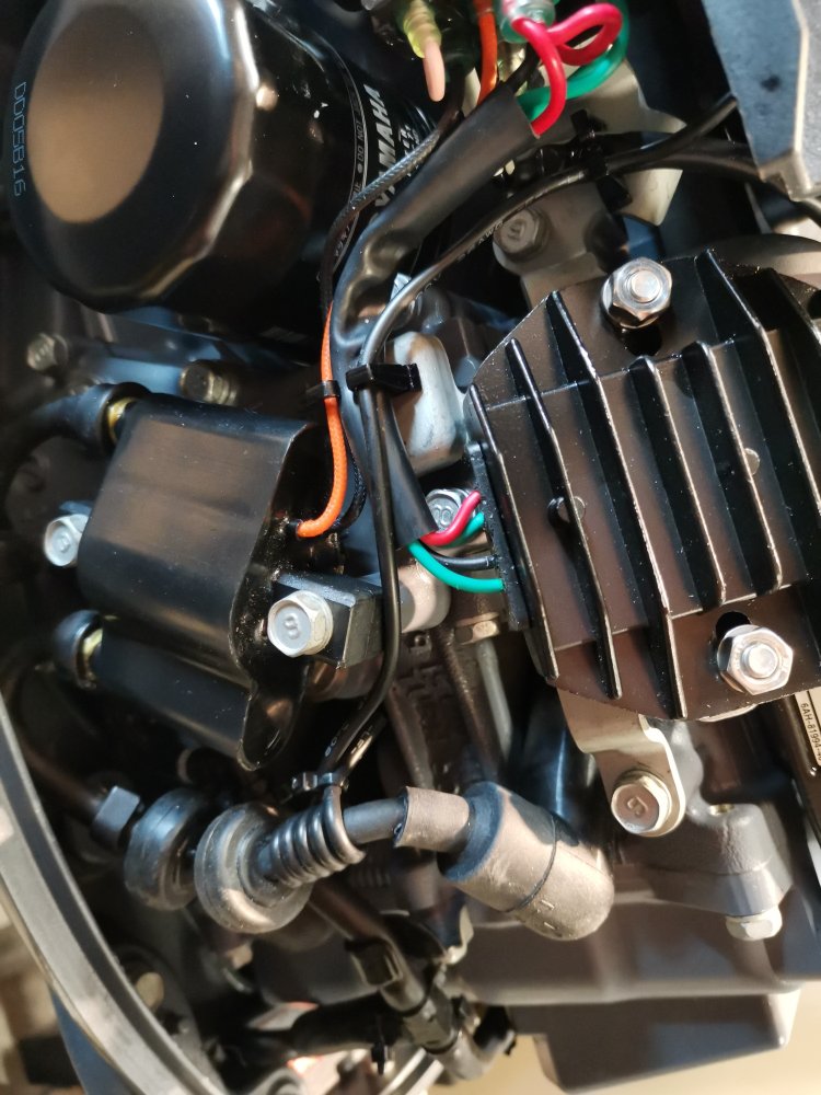

Arild81 Svart 8.April.2021 Link til dette innlegget Svart 8.April.2021 The Saint skrev On 1.4.2021 at 19.43: Da prøvde jeg å gjøre som Kaptein Plast foreslo, og det funket! Punkt nummer 1 er der jeg tror original sikrings holder burde sitte. 2 er monterings hull til regulatoren. Den skal festes med gummi gjennomføringer 6mm skruer med muttere og skiver. Fant gummi gjennomføringene her https://www.boatparts.no/bp-yp-15-07060003-gasket-shock-absorption-erstatter-oem-nr-f15-07060003-90480-13m24.html Men de hadde ikke hylsa dessverre. Sitér dette innlegget Link to post
The Saint Svart 8.April.2021 Emnestarter Link til dette innlegget Svart 8.April.2021 Tyggen skrev 24 minutter siden: 20hk har ikke større propell, det er vel heller 10 hk som har lavere stigning for å takle propellen. Det er jo ikke akkurat en 7 tonns seilbåt du skal presse opp i 6 knop... Ja, vi sier vel egentlig det samme. Bare på forskjellig måte. Vet at mange av disse motorene blir levert med 9 1/4 x 11 propell når de er 20 hk utgaven. Planen min er at jeg vil finne ut hva som er optimalt med ca 300 kg last på min båt. Eneste grunnen til at jeg vil ha SS propell er for di det ser bra ut. Alt annet er i SS inkludert pullertene. Og jeg har ikke begrenset buskjett. Sitér dette innlegget Link to post
The Saint Svart 8.April.2021 Emnestarter Link til dette innlegget Svart 8.April.2021 Arild81 skrev 9 minutter siden: Fant gummi gjennomføringene her https://www.boatparts.no/bp-yp-15-07060003-gasket-shock-absorption-erstatter-oem-nr-f15-07060003-90480-13m24.html Men de hadde ikke hylsa dessverre. Ja så det. Takker. Vurderer å dreie noen hylser eller kappe av noen 316 instrument rør jeg har liggende. Men vil gjerne gjøre det på en sånn måte at alle kan gjøre det selv uten tilgang på verksted. (Litt av poenget med tråden). Ellers så kunne jeg bare ha kjøpt alt ferdig rett i fra Yamaha. Sitér dette innlegget Link to post
