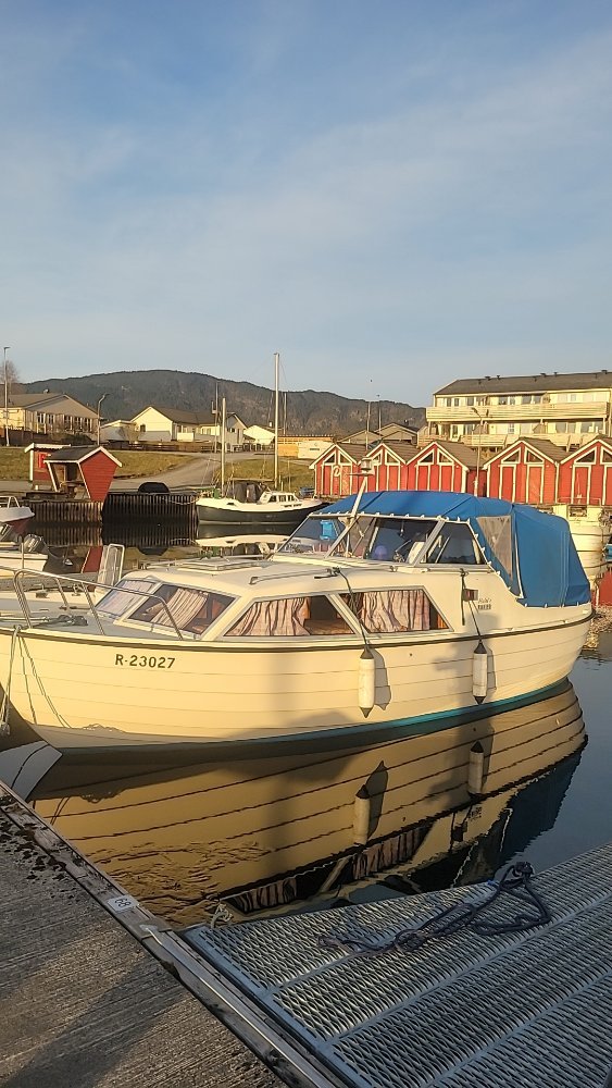

Scalare Startet 6.Juni.2021 Link til dette innlegget Startet 6.Juni.2021 Etter en vellykket hentetur skal Signora nå få litt nødvendig pleie. Lista over ting som må gjøres er lang, og av erfaring vet jeg at den blir enda lenger. Ting tar også lengre tid og koster mer enn en har planlagt. Båtbudsjettet vårt tillater ikke store investeringer, så jeg må prøve å være kreativ for å holde kostnadene nede. Det første jeg gjorde var å rydde båten og jeg kasta en hel søppelsekk med gammelt ræl. Her er lista over det jeg har planlagt foreløpig i ikke prioritert rekkefølge: Vaske innvendig Bli kvitt båtlukta Feste/lage nytt instrumentpanel Feste passasjerstol Fikse eksisterende og montere nytt el-uttak Få tak i kart på plotteren Lage ny cabindør Nytt håndtak til skapdør Lage skapdør til byssa Lage skuffer til byssa Skifte håndrekker Nye hyller i diverse skap Pusse og lakke/olje interiør Fikse trinn på babord side Vaske og polere utvendig Nytt sluk i begge vasker Ny foring til bordbeinet bak Reparere bordet i cabinen Spleise fortøyning Lydisolere motorrom Vifte med solcelle på toalett Reparere dieselvarmer Rense vanntank Trekke om/lage nye puter i cabin Småfiks på kalesja Nytt teppe i cabin Noe av det første jeg tenker å ordne er kart på plotteren. Det står en GPSmap 298 i båten, men jeg har bare kartbrikke for vestlandet. Plotteren begynner jo å bli noen år, ble vel kjøpt for rundt 15 år siden, så jeg må nok på bruktmarkedet for å finne kartbrikker. Dersom noen har eller vet om noen som kan ha en liggende så er jeg interessert i å kjøpe. Videre trenger båten en grundig vask innvendig, og noe av interiøret er delaminert og må byttes. Tenker også å vaske i kjølsvin og i motorrom ganske snart for å bli kvitt båtlukta som slår imot meg når jeg åpner kalesja. De fremre håndrekkene bør også byttes da det på babord side bare er festene igjen og det her ikke er tett. Sitér dette innlegget Link to post
