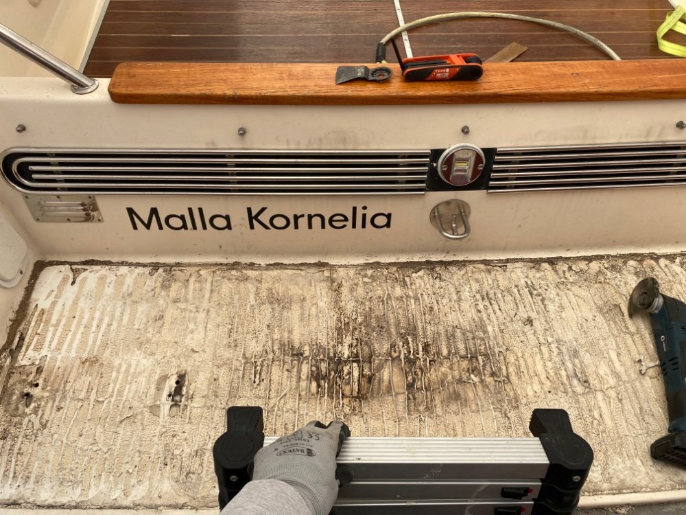

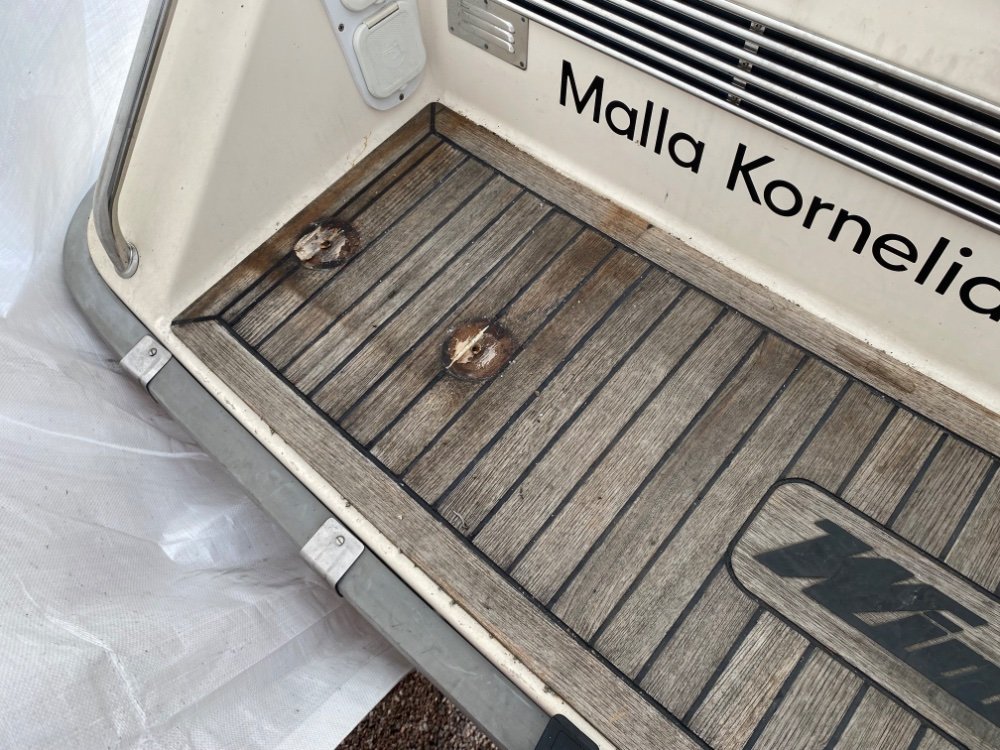

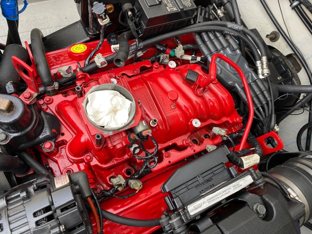

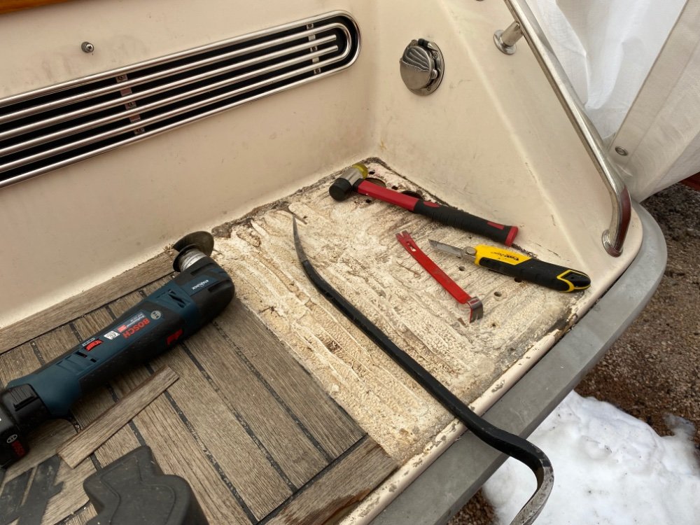

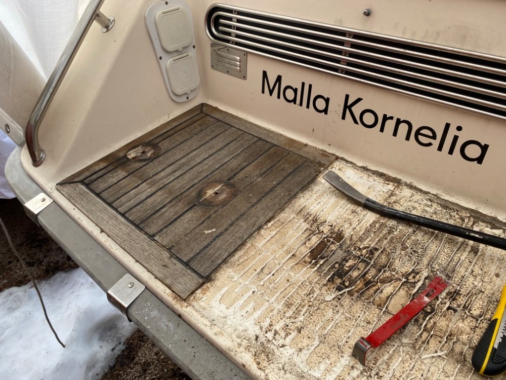

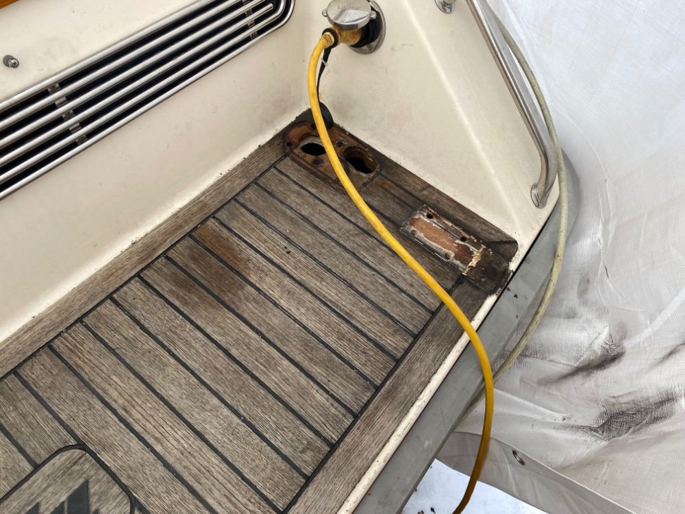

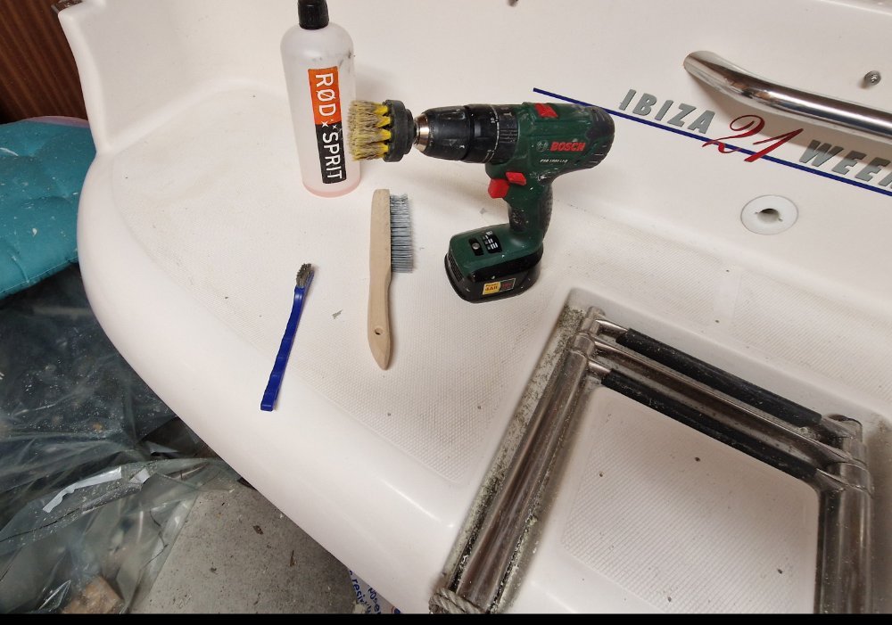

HiWard Svart 5.Mars.2025 Emnestarter Link til dette innlegget Svart 5.Mars.2025 Våren er kommet, så da er det bare å starte på årets gjøremålsliste. Pri 1 er å rense alle injektorene. Jeg har en som muligens lekker, basert på symptomer som vilkårlig tungstart på varm motor etterfulgt av bensinlukt når motor først starter. Siden jeg ikke vet hvilke(n) det er, tar jeg ut alle og renser dem i ultralydbad. Nye o-ringer er bestillt. Injektorene kom ut uten problemer, heldigvis. Dette gikk såpass lett at jeg gikk løs på nesten oppgave, nemlig å fjerne ankervinsj og badestige akter som forberedelse til å bytte teak på badeplattform til flexiteek. Borte er badestigen. Og borte er ankervinsjen. Begynte så vidt å pirke i teaken. Denne er limt til en plate av glassfiber som igjen er limt til badeplattformen. Gjenstridige greier! Om noen har tips mtp å fjerne dette så mottas det med takk! Sitér dette innlegget Volvo Penta 5.7GXi-HF bensinmotor med DP-SM drev Link to post

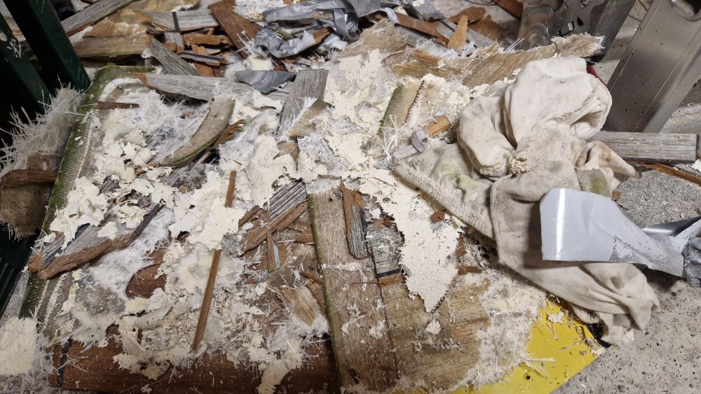

Jens_P Svart 5.Mars.2025 Link til dette innlegget Svart 5.Mars.2025 HiWard skrev for 1 time siden: Om noen har tips mtp å fjerne dette så mottas det med takk! Akkurat ferdig med å fjerne teak fra omtrent samme størrels på badeplattform. Samme opplegg, teak limt på glassfiberskive som igjen er limt til båten. Lirke inn med huggjern og klubbe så jeg fikke en åpning. Deretter kubein og litt fart. Ble å brekk løs i biter. Glem drømmen om å få løs plata hel. Fjernet limet under med stålbørste. Var Tec7 eller tilsvarende. Først grovrengjøring med drill og messingbørste. Deretter hånbørsting med stålbørste og rødsprit. Heller på litt sprit, børster langs med astripene i antisklimønsteret og tørker av. Går litt utover gelcoaten og fordrer at du legger nytt oppå. Tok ikke bilder underveis, men sånn ble resultatet. Et sår i gelcoaten mellom stålbørstene og noen skruehull som må forsegles. Sitér dette innlegget Lykke er en kombinasjon av god helse og dårlig hukommelse! Link to post
HiWard Svart 5.Mars.2025 Emnestarter Link til dette innlegget Svart 5.Mars.2025 Jens_P skrev 14 minutter siden: Akkurat ferdig med å fjerne teak fra omtrent samme størrels på badeplattform. Samme opplegg, teak limt på glassfiberskive som igjen er limt til båten. Lirke inn med huggjern og klubbe så jeg fikke en åpning. Deretter kubein og litt fart. Ble å brekk løs i biter. Glem drømmen om å få løs plata hel. Fjernet limet under med stålbørste. Var Tec7 eller tilsvarende. Først grovrengjøring med drill og messingbørste. Deretter hånbørsting med stålbørste og rødsprit. Heller på litt sprit, børster langs med astripene i antisklimønsteret og tørker av. Går litt utover gelcoaten og fordrer at du legger nytt oppå. Tok ikke bilder underveis, men sånn ble resultatet. Et sår i gelcoaten mellom stålbørstene og noen skruehull som må forsegles. Takk for tips. Får prøve å redde den delen med hull til ankervinsj, tenkte å bruke den som mal over ny Flexiteek. Sitér dette innlegget Volvo Penta 5.7GXi-HF bensinmotor med DP-SM drev Link to post
HiWard Svart 6.Mars.2025 Emnestarter Link til dette innlegget Svart 6.Mars.2025 Hammer og brekkjern er ikke verktøy jeg hovedsaklig forbinder med arbeid på båt, men her måtte de frem. Jeg fant etter hvert en teknikk hvor jeg hamret brekkjernet inn under teakplata og skar over limet med stanmeykniv. Slik tok jeg 2-4 staver i slengen som jeg sagde løs med multikutteren. Her ser man tydelig at det har stått vann under teaken i lang tid (det luktet slik også), men arbeidet skrider frem. All teak borte, det hele tok ca 4 timer. Fikk fjernet mye av limrestene med "sparkelblad" på multikutteren. Resten skal fjernes med stålbørste på vinkelsliper eller rettsliper. En observasjon her, er at denne teaken ikke er lagt slik Sandøy pt anbefaler, nemlig at man bruker et tannsparkel til å dra ut limet. Her er det ketsjup-på-pølse-metoden som er benyttet og jeg tror det var en medvirkende årsak til at det samlet seg såpass mye vann under teaken. Jeg klarte å bevare delene med hull til ankervinsj og badestige slik at jeg kan bruke disse som mal på den nye plattformen som har eksakt samme mål. Spørsmål til panelet: Det var en del gamle skruehull under teaken og kjernen i badeplattformen er kryssfiner. Bør jeg ta jobben med å sparkle dem tett (etter lufting) eller spiller det ingen rolle når jeg likevel skal lime ned ny Flexiteek? Sitér dette innlegget Volvo Penta 5.7GXi-HF bensinmotor med DP-SM drev Link to post
Chilli Solbris Svart 6.Mars.2025 Link til dette innlegget Svart 6.Mars.2025 Du bør absolutt sparkle hullene. Flexiteaken vil ikke være 100% vanntett uansett hva leverandør eller andre måtte mene. Alt som limes vil før eller siden slippe. Jeg ville boret opp i hvert fall ett av hullene for å sjekke om det er fuktighet innover i fineren. I så fall vil råte kunne ha spredt seg innover mer en bare der skruehullet synes. Ellers er det bare å si meget godt jobba!!!😃👍 Sitér dette innlegget Mvh Chilli Solbris Båtlivet gir meg de største gleder! Og de største sorger!😂 Trenger du noe? www.solbrismaritime.no Link to post
HiWard Svart 6.Mars.2025 Emnestarter Link til dette innlegget Svart 6.Mars.2025 Chilli Solbris skrev 3 minutter siden: Du bør absolutt sparkle hullene. Flexiteaken vil ikke være 100% vanntett uansett hva leverandør eller andre måtte mene. Alt som limes vil før eller siden slippe. Jeg ville boret opp i hvert fall ett av hullene for å sjekke om det er fuktighet innover i fineren. I så fall vil råte kunne ha spredt seg innover mer en bare der skruehullet synes. Ellers er det bare å si meget godt jobba!!!😃👍 Takk for det. Du gir råd man skal lytte til, så da skal jeg borre opp et hull og sjekke ståa før alle sparkles. Sitér dette innlegget Volvo Penta 5.7GXi-HF bensinmotor med DP-SM drev Link to post
Torsen67 Svart 7.Mars.2025 Link til dette innlegget Svart 7.Mars.2025 Oi, det der var litt av en jobb! Jeg har ikke teak bak der, så tenker jeg bare lar det være sånn. Vedr hull i plattforma. Om fukt, prøv å tørke opp så mye som mulig ved å ha en eller annen form for varme på undersiden over tid. Gjerne en trygg vifteovn man kan forlate noen timer. Når det ikke er noe vei tilbake, så kan du tape hullet på undersiden, så påføre Owatrol olje med sprøyte. Du må mate på etterhvert som det forsvinner. Oljen har høy penetreringsevne. Dette tar litt tid, men er verdt det. Olja vil drive ut fukt og penetrere langt inn i treverket, så til slutt herde. La ett hull så urørt så olja evt kan drive ut fukt og luft den veien. (psykologisk sett fra min side, men muligens bare tull) Viktig at olja ikke herder før du fyller på nytt. Til slutt kan du tette med gelcoat putty eller en treplugg i teak. Jeg brukte faktisk treg 24 timers 2-komp epoxylim på de hullene jeg har tettet rundt om kring. Det gir godt bitt og vil aldri løsne igjen.. Owatrol olja bruker jeg også mye på utemøbler i både stål og tre. Koster litt den også men er verdt det: https://www.owatrolshop.no/produkt/owatrol-olje/ Motorluken veide ett "tonn" da båten hadde stått mye uten kalesje før den ble min. Skrudde ut alle skruer på overflaten og lot det være sånn over tid, uten puter. Deretter fylte jeg på med owatrol over ett par dager mens jeg overnattet i båten. Det gikk sikkert med ett par desiliter og jeg kunne sikkert holdt på ett par dager til.. Skrudde så alt på plass igjen. Listene rundt luka sitter dårlig. Skal skru de av og lage nye skruehull. Da metter jeg også endeveden her med owatrol før remontering. Sitér dette innlegget Link to post
Chilli Solbris Svart 7.Mars.2025 Link til dette innlegget Svart 7.Mars.2025 HiWard skrev for 12 timer siden: Takk for det. Du gir råd man skal lytte til, så da skal jeg borre opp et hull og sjekke ståa før alle sparkles. Skulle du finne råte vil jeg anbefale de å grave ut til du finner hardt tre, måle hvor langt det strekkes seg og borre opp tilsvarende diameter med en hullsag. Deretter erstatte det som er råttent og støpe igjen med polyester/vinylester og CDM duk. Det er ikke kritisk med Gelcoatkurs siden du skal lime Easyteak på plattformen. Den beskytter mot UV stråler som er det som bryter ned polyester. Høres kanskje ut som en stor og fæl jobb. Men er egentlig ikke det. Bare litt tidkrevende. Sitér dette innlegget Mvh Chilli Solbris Båtlivet gir meg de største gleder! Og de største sorger!😂 Trenger du noe? www.solbrismaritime.no Link to post
HiWard Svart 7.Mars.2025 Emnestarter Link til dette innlegget Svart 7.Mars.2025 Chilli Solbris skrev 1 time siden: Skulle du finne råte vil jeg anbefale de å grave ut til du finner hardt tre, måle hvor langt det strekkes seg og borre opp tilsvarende diameter med en hullsag. Deretter erstatte det som er råttent og støpe igjen med polyester/vinylester og CDM duk. Det er ikke kritisk med Gelcoatkurs siden du skal lime Easyteak på plattformen. Den beskytter mot UV stråler som er det som bryter ned polyester. Høres kanskje ut som en stor og fæl jobb. Men er egentlig ikke det. Bare litt tidkrevende. Høres overkommelig ut. Jeg er pt oppsatt med epoxy og både vevd og biaksial duk, kan det også brukes? Er det noe kjernemateriale som er brukanes til dette? Våtromsplate? Får man kjøpt coosaboard eller tilsvarende i Norge? Sitér dette innlegget Volvo Penta 5.7GXi-HF bensinmotor med DP-SM drev Link to post
