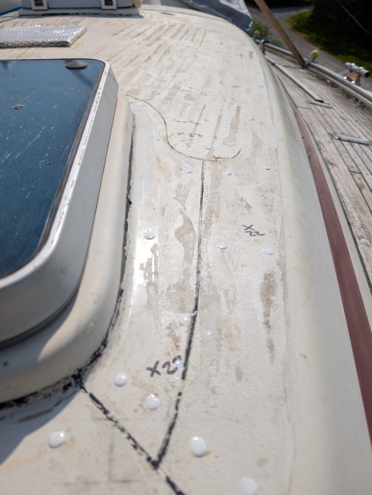

Her er ett nærbilde av strukturen på dekket under teak.
Om alt er like bra, så ser jeg ingen grunn til å gjøre annet enn tette hull og vaske det skikkelig rent, i første omgang.
Så lenge det er tett og sklisikkert kan ett evt mer fancy dekk monteres etter båt er ferdig ellers.

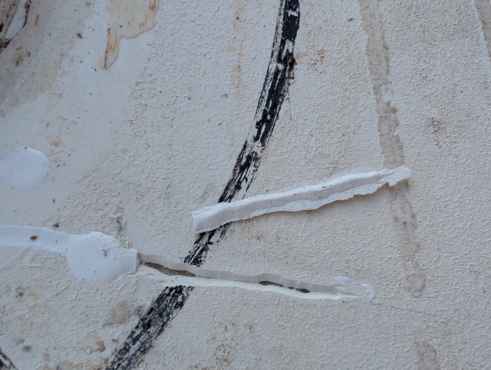

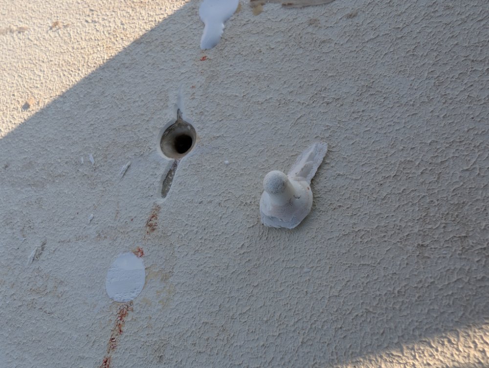

Prøver meg på lapping av hull på dekk. Starter på forhøyningen over cockpit-luka. Kun glassfiber der (ikke sandwich) så fyller hullene med kun topcoat.
Borra opp hullet en aning for å få rent material og laga kon på toppen.
La på gaffateip under.
Kjøpte gelcoat, herder og parafinløsning på biltema. På 50g gelcoat skal det være 1g herder, så vekt var feil måleinstrument her. Engangssprøyter på 2ml er nok bedre.
Lakrisbåtene fra Biltema får to tomler opp fra meg forresten!
Noen tips til hvordan å tømme gelcoat (e.l.) fra blikkboks uten at det blir masse søl? ?
Spent på hvor lett det blir å slipe ned disse knottene da. ?
Og om de faktisk sitter fast.
Tar gjerne imot tips om hva jeg bør gjøre annerledes. ;)

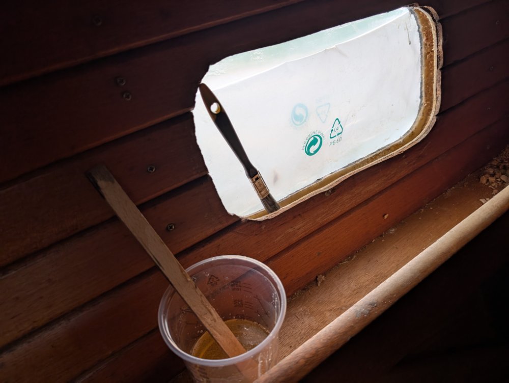

Fikk rufsa ut balsa fra de siste vinduene. Så bare å fylle opp med tykk epoksy der også da. IMG_20230812_154720.jpg.0d9ef9c62eade58f1031e2dd8ec75ed9.jpg

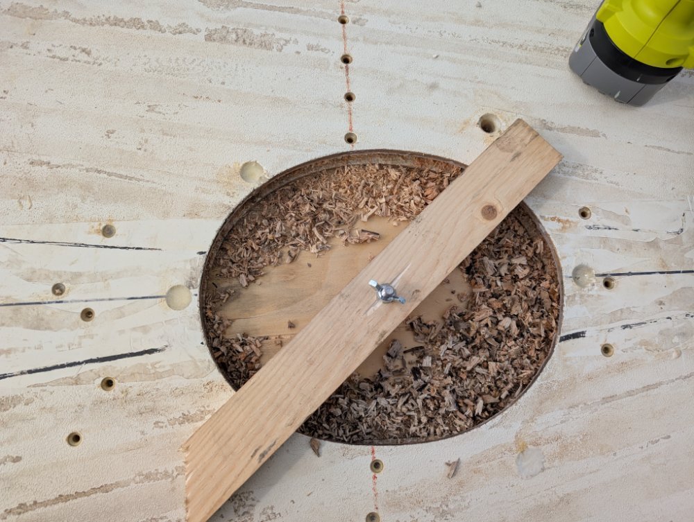

Borra opp alle hull på salongtaket til 5mm og laga forsenking. Kjente litt på tresponet som kom opp og det var kun få plasser det var mørkt og fuktig. Tar det som ett godt tegn! Er heller ingen plasser det svikter. ?

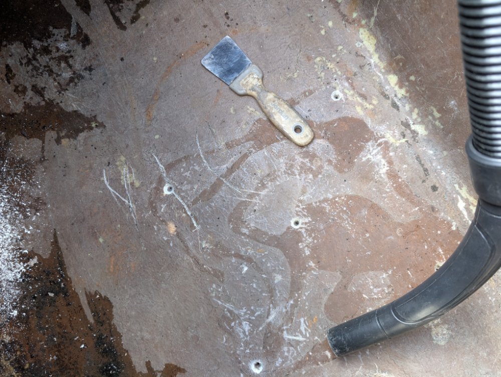

Fikk selvsagt tettet alle hull på dekk med epoxy.
Enkelte partier hadde mer fuktighet enn andre.
Lot dekket stå under en sort presenning å tørke i solen noen dager og det ga tydelig positivt resultat på fuktmåleren.

Vet det finnes fukt i skroget, så har boret hull i innerskroget på strategiske plasser. Ingen forråtnelse å spore og fukten forsvant fort.

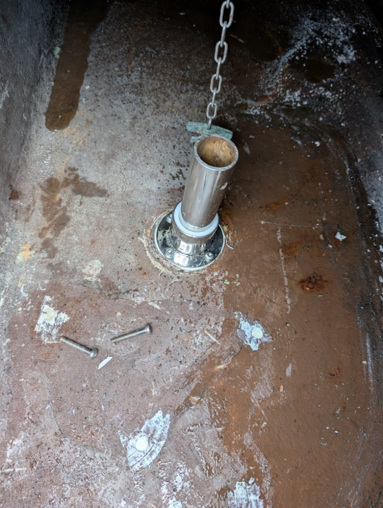

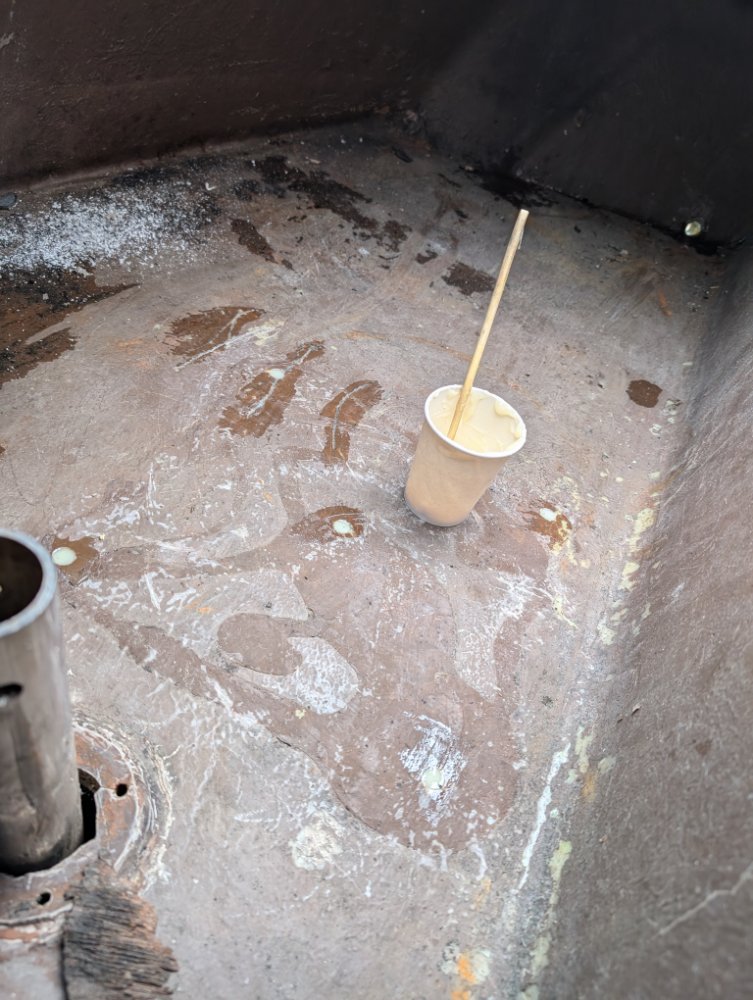

Kilden til fukt i skroget var dreneringene til stuerommet bak. Dette er av typen "wet-locker" uten noe slags tetting på lukene. På hver side er det en skroggjennomføring for drenering. De står helt på laveste punkt for stuerommet og har ingen mutter på baksiden, men var bare limt fast i hullet. Lengde på skroggjennomføring er lik skrogtykkelse. Her har fukt trengt inn i skroget. Vil anbefale andre med Orust-båter fra samme tid å sjekke disse.IMG_20230822_214516.jpg.469224a3cd2b9edf6d39f1d029fa622a.jpg
Fjernet noe distansemateriale, vætet det som var igjen med epoxy og fylte opp med epoxysparkel.
Smurte opp gjengene på skroggjennomføring med epoxysparkel og trykket den på plass.
Fjernet overflødig sparkel på baksiden og nå sitter gjennomføringene som støpt.

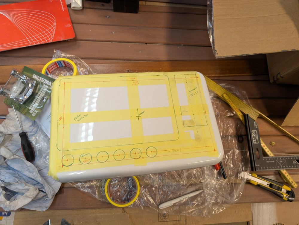

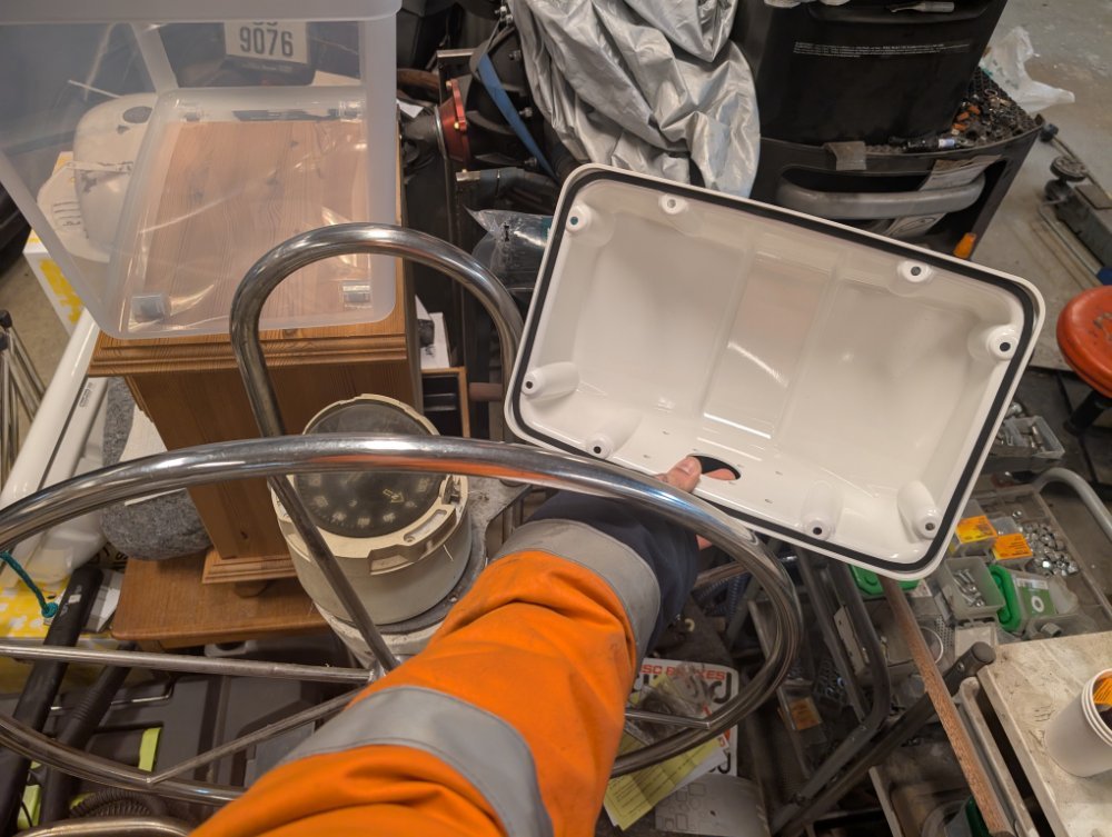

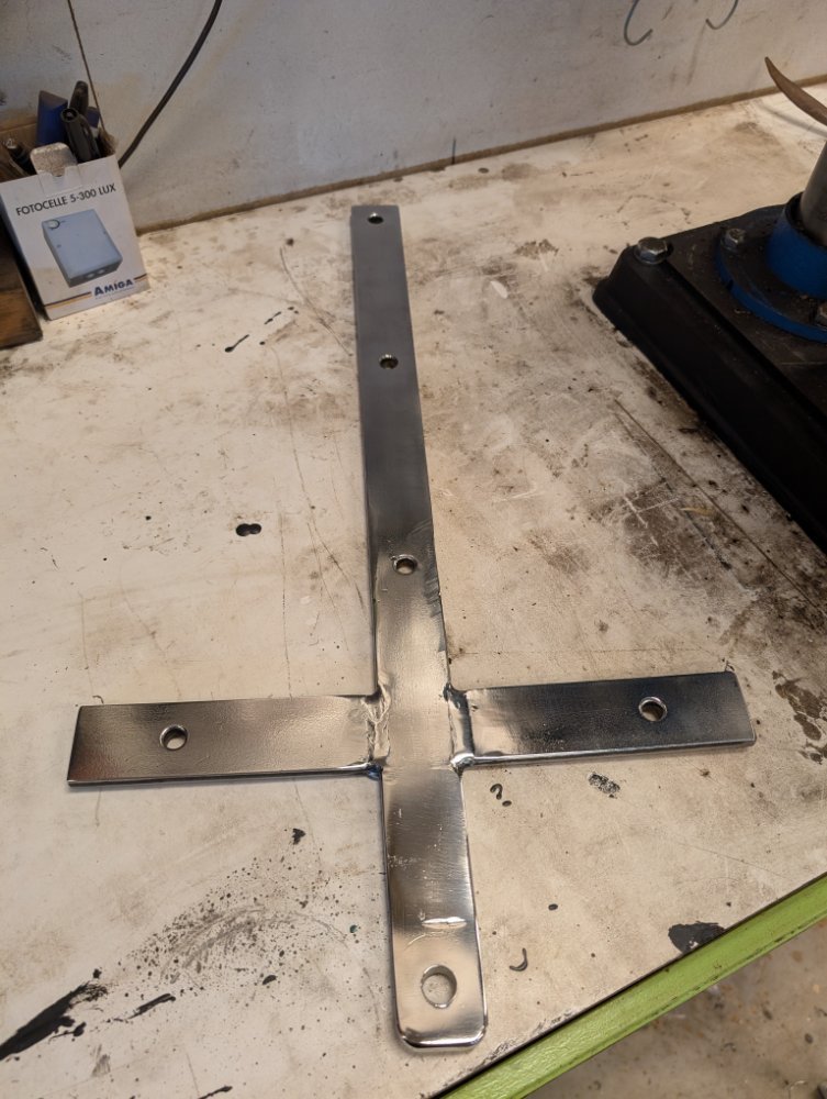

Kjøpte en ny- brukt navpod med vridbar fot.
Tenker å monterer den ca slik, sånn at den kan snues og brukes om man sitter foran i cockpit også.
Skal ha inn en Axiom 9, Raymarine fjernkontroll og knapper til horn, lys o.l. Vurderer å henge VHF-mic på siden av boksen

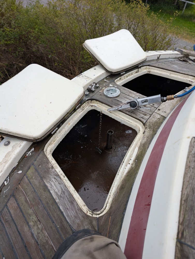

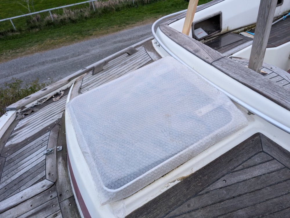

Litt jobb i "wetlocker" bak. Etterhvert vil jeg prøve å bygge om lokkene, slik at øvre del får en overlapp med dekket rundt, slik at vann ikke renner nedi så lett.
Tidligere har noen boret hull her for å feste no greier. Hullene sørger for åpning rett inn til akterlugar, noe som ikke er helt heldig..
Boret opp hull litt ekstra, lagde kon, teipet under og fylte hullene med epoxy.

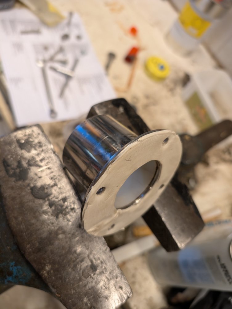

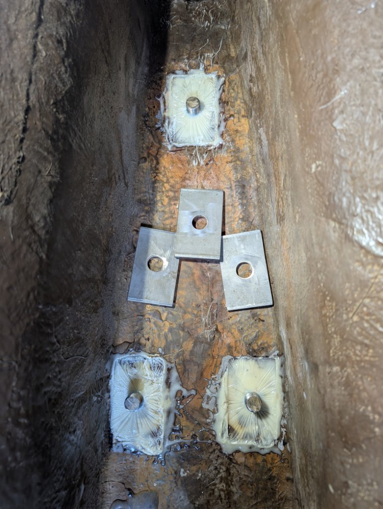

De gamle skivene på kjølboltene var av svartstål, så bytter ut til rustfrie.
Bygger opp med epoxy-sparkel, så skiva ligger vinkelrett mot bolt.

Epoxy i alle åpninger for vindu, så slipper man at evt lekkasje går inni balsa/skroget.

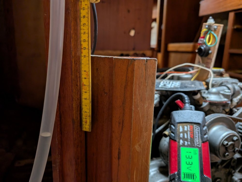

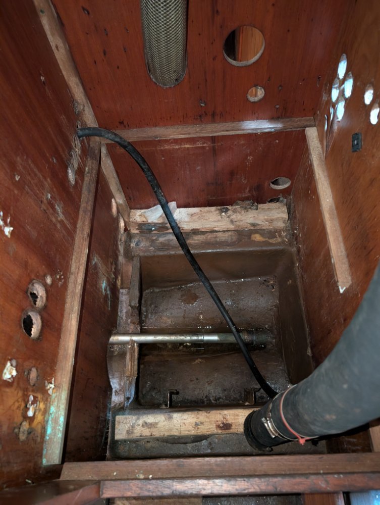

Festa vannfylt slange  ved vannlinja på utsiden av båt for å finn vannlinjen på innsiden. Ca akkurat på topp av motor. Greit å vite ved montering av sjøvannsfilter, WC o.l.
Har målt meg frem til at her inne går det akkurat inn 4stk 100ah batterier typ LiFePo4.
Valg av pakkboks på aksling bør vel da være en som er temmelig vedlikeholdsfri og med mulighet for å lufte via slange, med tanke på å slippe og ta ut batterier for å komme til.

Fylte alle hull på salong taket med topcoat i går.
Biltemas gelcoat med herder og parafin.
Hullene var tidligere mettet med West System epoxy (for 2 år siden)
Utpå kvelden brukte jeg multikutter ("feinsag") med knivskrape for å ta toppene. "Gleden" var stor når flere av topcoat-fyllingene løsnet. :trist:
Heldigvis ikke mange, men irriterende alikevel.
Sår som var frest opp hadde spesielt dårlig heft mot topcoat'en.
Noen tips til hva jeg kan gjøre for å unngå dette?
Blåste ren alle hull på forhånd og vasket med aceton. Var ett lite område jeg ikke vasket med aceton, bare for å teste, og virker ikke som topcoat satt verken bedre eller dårligere der.
Jeg antar at fersk epoxy gir bedre heft enn 2 år gammel epoxy, men hva med sårene i gammel topcoat. Hva må man gjøre for bedre heft der?
