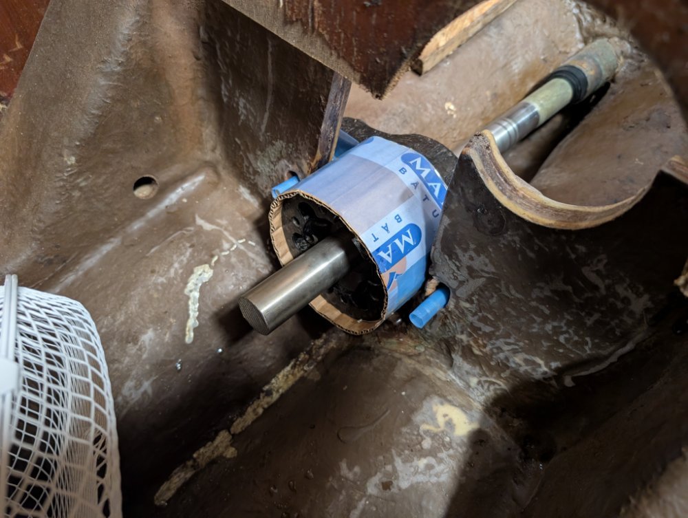

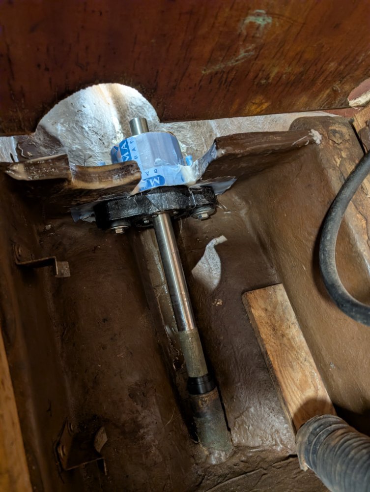

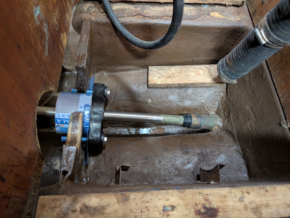

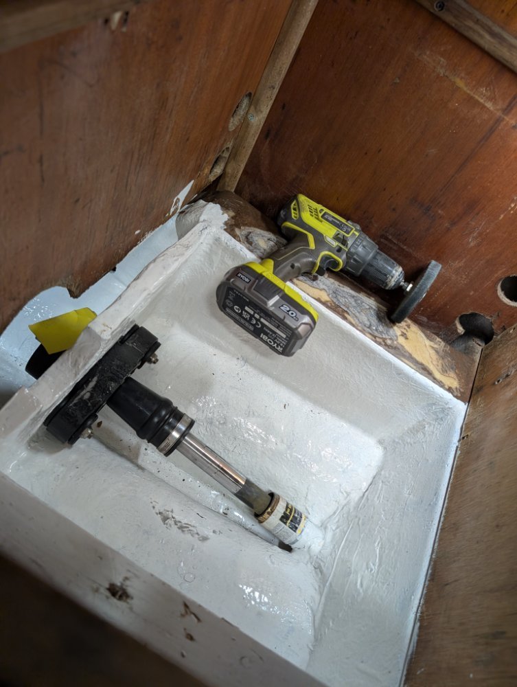

Oppgraderte innfestningen til thrustlager noe.
Fant ut den ikke var vinkelrett mot aksling tidligere, så jeg sentrerte akslingen med thrustlager på og smurte inn anleggsflaten på veggen med tykk epoxy. Pakka inn lageret med plast og presset det inntil veggen.
Fikk så en slett flate som var 90grader mot akslingen.

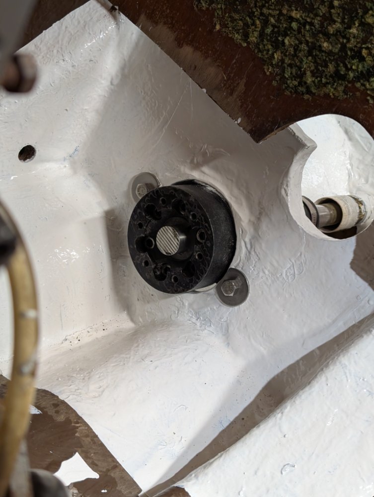

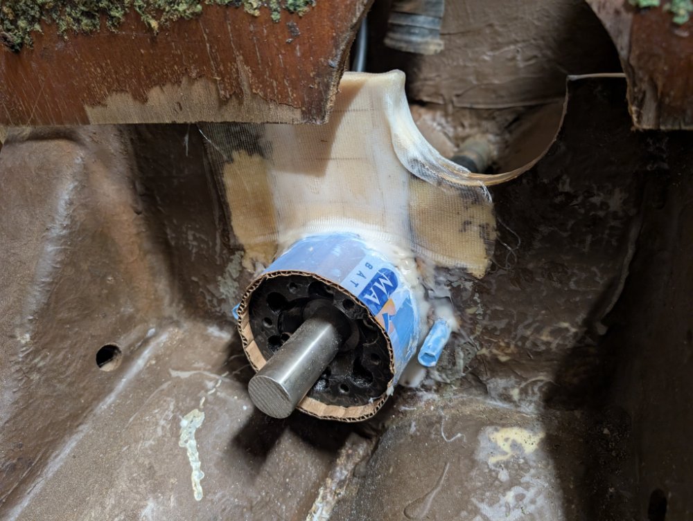

For å lyddempe motorrom mest mulig, så prøver jeg å tette så godt man kan.
Klipte til 2stk 10mm Divinycell-plater som jeg støpte inn med epoxy og glassfiber.
Ble ikke supervakkert, men greit å få øvd seg litt på dette også.
Med byggplast rundt lager og bolter, så var det veldig lett å få ut etter herding.
Ser litt bedre ut!
Akselrør er 45mm mens tetningshylser for 30mm aksling er 48mm.
En vanlig patron for fugemasse o.l. er 48mm utvendig. 😄 Den passet perfekt, så den ble limt på.

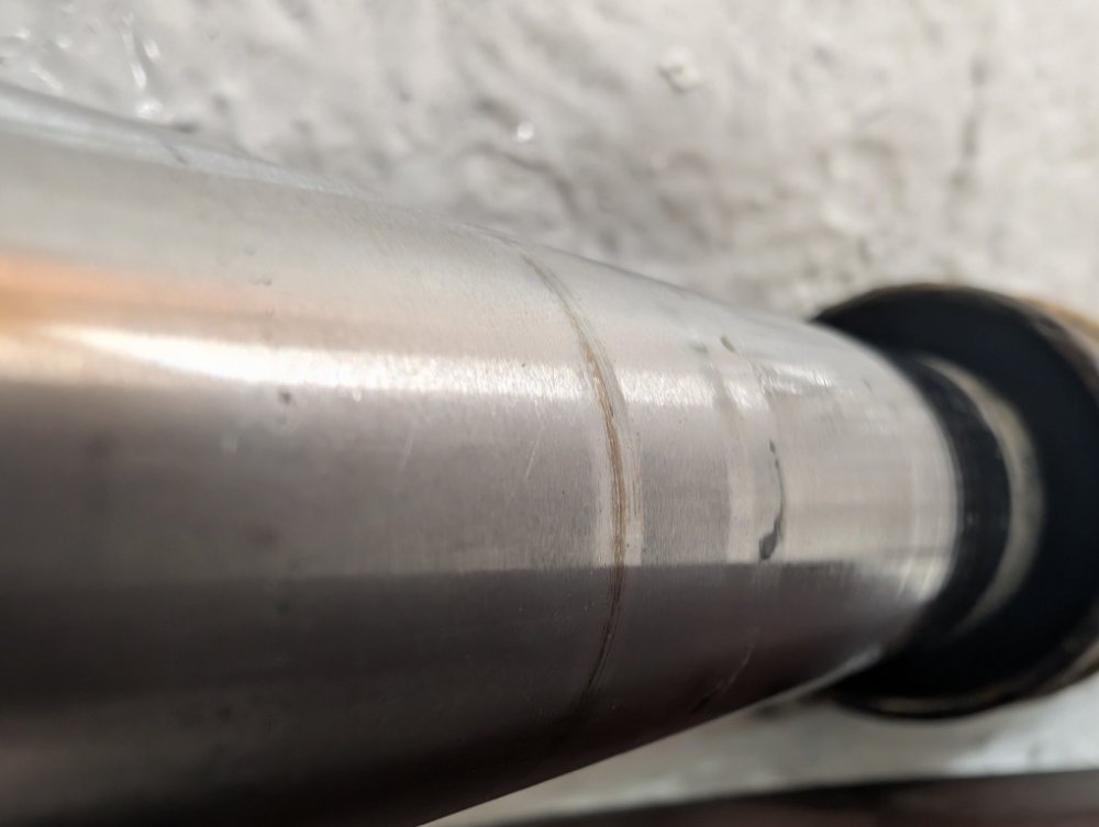

Ved demontering av propellaksling oppdaget jeg masse spor i stevnlager-området.
Fulgte derfor @Konas båt sitt råd og bestilte ny aksling.
Den nye akslingen var 5mm lengre, men det satser jeg på at jeg har plass til.
