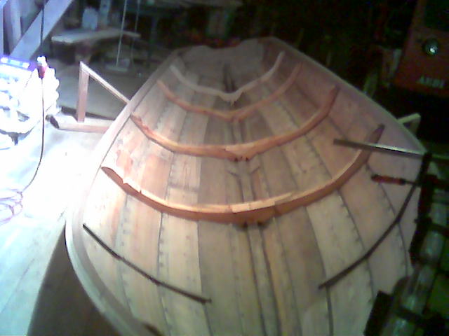

Sinten Svart 3.August.2007 Emnestarter Link til dette innlegget Svart 3.August.2007 (redigert) Har vore ute ein totur i dag, og vatnet holdt seg under tiljene heile tida. Det hjalp med litt ekstra smør enkelte plassar samt litt mauring der eg kom til utan å bli våt på beina Her er litt diverse bileter både før og etter sjøsetting: Prøvemontering av aktertofte (var det ikkje det fann ut det skulle heite ?) Ferdig pussa inni med alle spant klinka fast. Smurt BV, men ikkje owatrol. Same som over, berre litt anna vinkel. Tatt for nokre dagar sidan før den var skikkeleg tett. Og tilslutt eit å samanlikne med: Redigert 3.August.2007 av Sinten (see edit history) Sitér dette innlegget "Hadde gud ment at det skulle finnes plastbåter,hadde han skapt plast trær" Link to post
