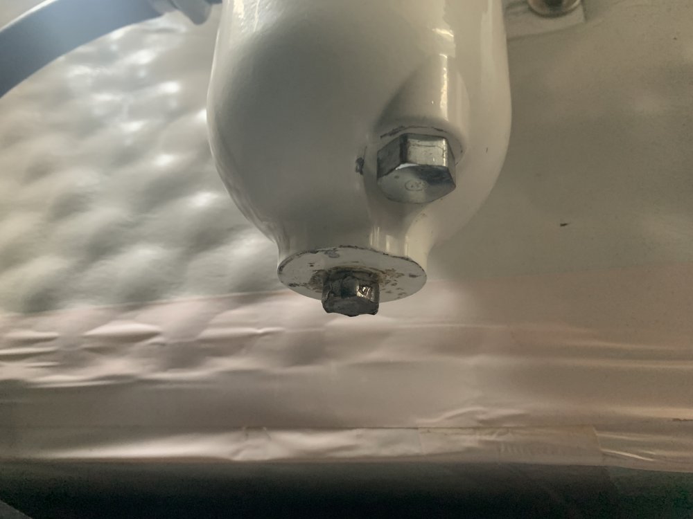

Bruker denne tråden fordi jeg sliter litt med å få løsnet tappeskruen.
Den er laget av messing som ikke tåler særlig krefter før den blir rundet av. Hvilken pipe bruker dere? Prøvde 14 og 15mm men den vred seg rundt.
For ordens skyld, den skal skrue mot venstre sett fra undersiden?
Hvor kan jeg kjøpe ny skrue?
