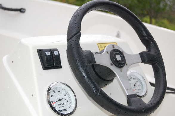

Noflow Svart 19.Juni.2008 Emnestarter Link til dette innlegget Svart 19.Juni.2008 (redigert) vel... liten update, det koster å være kar, fikk bensinregning på 1900kr i forrige måned, 25 hken drikker myyye mer enn 10 hken... har montert alt nå, er ferdig med det meste, mph er koblet til, lys i insrt er bra, lanterna røk, for mye spening, så likeretter og ny pære kommer på i morra. lysene i dørken funker bra, brytere funker bra, alt funker bra unntatt startsnora som var like før å ryke i dag, byttes i morra mens jeg skal få fiksa turteller. noen som er interrissert i en pen gh 11 ls etter sesongen/neste vår? speedoet er faktisk bare 0,5 km/t feil! et par bilder av konsoll: Redigert 19.Juni.2008 av dal-z (see edit history) Sitér dette innlegget Link to post
