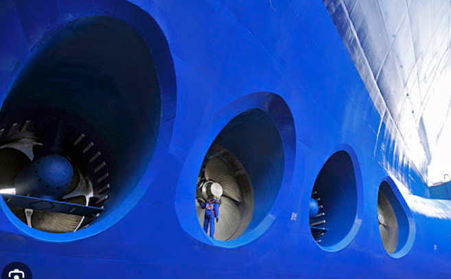

Når det gjelder tunellutforming på thruster så kan de se ut som at enkelte legger mest vekt på å få hydrodynamikken til å stemme ved 30 knops fart (når de fleste tuneller er i fri luft) enn hva gjelder tilstrømning av vann til propell under bruk der båten ligger tilnærmet i ro.
Så til petimetere, dette har skipsingeniører forlengst løst. Ta en kikk på hvordan tunellinnløpet på noen 5,5 MW store baugthustere er utformet på RCCL's "Oasis of the seas", dette er beregnet av ingeniører med høy lønn og lang utdanning innenfor faget.
Det er egentlig "as simple at it can get". Det eneste man får ta i betrakningen er at en thruster har ulik skyveeffekt avhengig av hvilken side vinkelgearet er montert mot, derav fire tuneller med to ulike vinkelgearmontasjer. Glem disse vanvittige petimetriske beregningene rundt innstrømning, rund av som i bildet under så er dere sikret korrekt strømtrekk på thruster under belastning. Er strømtrekket for lavt har man gjort noe feil.
