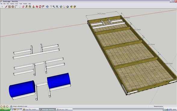

8 stk 200liters-fat og 2.6 x 6.0 meter
Det er ikke dekke som holder fatene "nede", er laget ramme.
Kan også legge inn flere bilder fra "tegnebordet"
Mvh Kenneth
Hei igjen... suverent om du legger på noen flere bilder.. vart jo så imponert og inspirert at det var helt morro... Må vel være 28 mm tykt dekke du har der.. men blir det ikke litt langt mellom bjelkelaget med c/c 1,5 mtr ? -ville trodd at dette ble litt stort spenn og svikt i dekket ? eller har du lagt inn flere bjelker enn hva som var på grunnskissa..?
Som sagt, veldig profft og til god inspirasjon :-)
Kenna
:seeya: Er 28x120 terrassebord.
Her bilde av ramma som fatene hviler på. Og som igjen blir drager sammen med ramma, som terrassebordene også er skrudd inn i.
Altså 75cm mellom hver drager.
Ramma for fat-innfesting er 48x98mm
Har ikke fargelagt ramma som fatene festes i så du ser bedre.
Det er på fatene en valsa/sammen/plast sveiset tykk kant på hver side av fatene mine så det er den kanten som hviler på ramma og ikke selve "myk-sidene" på fatene som hviler.
Glemte å sette på ett mål, men avstand på bjelkene som fatene hviler på er 35cm
Fargelagt.
Jah også de tverrbjelkene som holder fatene fra å flytte på seg sideveis.
