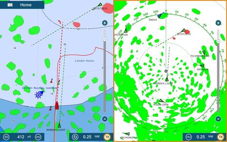

lano2 Svart 8.August.2016 Link til dette innlegget Svart 8.August.2016 Finnes det ikke bare et merke ? http://www.panbo.com/archives/2016/08/testing_furuno_drs4d-nxt_solid-state_doppler_radome_radar_redefined_most_definitely.html Link to post
Gunga Din Svart 8.August.2016 Link til dette innlegget Svart 8.August.2016 jo på båt; Najad S/Y Gunga Din Link to post
