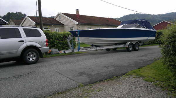

tsb Svart 16.Juni.2011 Emnestarter Del på Facebook Svart 16.Juni.2011 Sakte men sikkert begynner det å ligne noe :) Sitér dette innlegget Link to post Share on other sites More sharing options...
OnkelDonald Svart 16.Juni.2011 Del på Facebook Svart 16.Juni.2011 Tøff båt :) legger igjen et spor for denne tråden vil jeg følge med på :) Sitér dette innlegget Genialt enkel redigering av nettsider Link to post Share on other sites More sharing options...
Bredo Svart 17.Juni.2011 Del på Facebook Svart 17.Juni.2011 Nice! Gleder meg til å følge dette prosjektet. Blir sikkert en rå båt etterhvert. Gi den litt skikkelig krefter å leke med :-) Sitér dette innlegget Wellcraft Nova II 26' - 2 x V8/260hk Link to post Share on other sites More sharing options...
