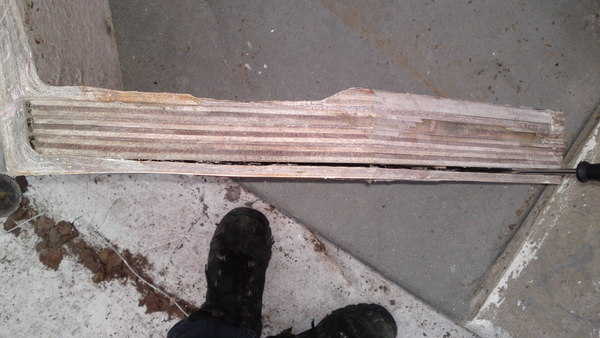

Er i besittelse av biten som har blitt skåret ut. kan denne benyttes eller må hele akterspeilet bygges nytt.??

Du kan fint benytte deg av biten som er skåret ut. Skru den fast med noen finerbiter fra utsiden. Sentrer biten så åpningen etter sagsnittet blir likt, eller at biten blir liggende riktig i forhold til bunn/hekken. Tett sprekken utvendig med finerplate. bruk billig 6 mm. Bland polyester og herder og hell det i sprekken samtidig som du presser inn tynne biter av vannfast finer. Til å fylle sprekken med polyester, kjøper du store sprøyter på apoteket, få også med en grov sprøytespiss. Få tak i en mal til mercruiserkåpen, så du kan se hvor du slipper å tette sprekken i hekken. Husk på varme når du limer min 15 grader.
Når polyesteren er herdet, sliper du en fals med bredde ca 10 cm ut til begge sidene for den limte sprekken. Falsen skal gå fra ferdig flate utvendig polyesterskrog til finerinnlegget i skroget ved sprekken. Bygg så opp tykkelsen med polyester og glassfiberduk til rett tykkelse på eksisterende skrogflate både utvendig og innvendig. Nå er skroget styrkemessig helt igjen. Gelcoat laget utvendig må bygges opp likt med eksisterende lag på hekken, og da så gjevnt og flatt som mulig. På innsiden kan du enkelt rulle det på med ett par strøk.

Er ikke så derven på myter i båt verdenen, men tolker det slik at jeg tryggt kan lime inn biten i skroget med Epoxy og støpe over med polyester senere.
Blir ikke store fuga det meste vill jo bli slipt vekk.
En nermere titt på biten
Det yttre laget av laminatet har sluppet fineren.
Dette lagget vil jo bli slipt vekk i støpe prosessen uansett, det som er litt urovekkende er at det samme er skjedd på skroget.
vet ikke ommfanget av dette men tipper det gjelder hele arealet der motorbraketter har vert montert.
Vil det vere tilstrekkelig å erstatte det yttre laget med finer hvis det viser seg å være fukt skadet.?
