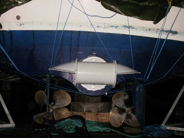

Janee Svart 8.April.2012 Link til dette innlegget Svart 8.April.2012 Låner denne tråden litt Jeg fikk montert en aktertruster (SE100) på vår Phantom 37 nå i vinter. Thrusteren ble montert med sidedeksler (vinger )noe jeg egentlig ikke tror den trenger da den er montert ganske dypt. I denne sammenheng er min "bekymring" at disse dekslene forårsaker relativt stor belastning på trusteren når vi kjører mellomregisteret (ikke plan) Håper min bekymring er grunnløs. Noen med meninger eller erfaring? Sitér dette innlegget Link to post
REM Svart 8.April.2012 Emnestarter Link til dette innlegget Svart 8.April.2012 Er vel dimensjonert til å tåle det, men hvorfor disse vingene? Du får skyv så det holder i massevis med SE100 montert så dypt som bildet viser Sitér dette innlegget Fjord 26AC, FjordDolphin 900, Princess 35, Fairline 43 Fly, HIghField 320, Ukjent 15´ med 9,9. ad. planlegging: "Selv den mest nitidige planlæggning, kan ei erstatte det reneste griseheld". StormP "Alle kan ha en plan, inntil de får en knyttneve midt i trynet" Mike Tyson Link to post
Janee Svart 8.April.2012 Link til dette innlegget Svart 8.April.2012 (redigert) Er vel dimensjonert til å tåle det, men hvorfor disse vingene? Du får skyv så det holder i massevis med SE100 montert så dypt som bildet viser Ble anbefalt å beholde dem på av firmaet som installerte trusteren, men ser som nevnt ikke helt behovet. Vi sjøsatte båten i forrige uke og har så vidt testet thrusteren. Riktig som du sier; mye skyv av denne Redigert 8.April.2012 av Janee (see edit history) Sitér dette innlegget Link to post
Bitteliten Svart 8.April.2012 Link til dette innlegget Svart 8.April.2012 Er ikke de ment for båter med drev da? Skjønner at de kan belaste litt på tunnell skroget ditt. Jeg ville prøvd uten Sitér dette innlegget Link to post
REM Svart 8.April.2012 Emnestarter Link til dette innlegget Svart 8.April.2012 Tror de er ment brukt der du ikke får innstallert trusteren dypt nok. Drevsatsen består vel av en ekstender for å flytte tunnelen utover slik at vannstrømmen fra trusteren ikke skal treffe drevet? Sitér dette innlegget Fjord 26AC, FjordDolphin 900, Princess 35, Fairline 43 Fly, HIghField 320, Ukjent 15´ med 9,9. ad. planlegging: "Selv den mest nitidige planlæggning, kan ei erstatte det reneste griseheld". StormP "Alle kan ha en plan, inntil de får en knyttneve midt i trynet" Mike Tyson Link to post

Janee Svart 9.April.2012 Link til dette innlegget Svart 9.April.2012 Hva er det verste som kan skje? At bladene knekker? Tar propellstrømmen under gange oppi bladene? Jeg regner ikke med at bladene/vingene er i kontakt med propellstrømmen når båten er i plan ( ), men de er selvsakt i kontakt i alle hastigheter lavere en dette. Om bladene skulle knekke er vel det minste problemet! Er mer bekymret for selve tunellen (og eventuelt dens infesting i skroget ). Sitér dette innlegget Link to post
Kjellka Svart 9.April.2012 Link til dette innlegget Svart 9.April.2012 Ser i utgangspunktet ut til å være overflødig med "vingene" siden tunnelen ligger så lavt. Du får prøve ut i fart å se hvordan de oppfører seg. Sitér dette innlegget Link to post
oivindg Svart 9.April.2012 Link til dette innlegget Svart 9.April.2012 Tipper vingene holder, men han jeg snakket med hos Sleipner på messa sa at de kun skulle brukes ved montering nær vannlinjen. Ellers stjeler de visst litt av kraften fra thrusteren. På min nyanskaffede Targa 43 sitter hekkthrusteren veldig nær opptil minstemålet som Sleipner oppgir mellom thruster og vannlinje. Jeg har ikke vinger, men er spent på om den kommer til å blåse mye luft i litt sjø. Sitér dette innlegget Øivind Link to post
Janee Svart 11.April.2012 Link til dette innlegget Svart 11.April.2012 Låner denne tråden litt For å avslutte mitt lille lån av denne tråden kan jeg opplyse om at jeg i dag har vært i kontakt med Sleipner om saken. De bekreftet min antagelse om at dekslene ikke er nødvendige på denne installasjonen. Samtidig kunne de berolige med at det heller ikke gjør noe om de er montert. Vingene utgjør ingen problematisk belastning for tunellen. Sitér dette innlegget Link to post
olpi Svart 11.April.2012 Link til dette innlegget Svart 11.April.2012 De er for bruk ved høy montering som nevnt her. Viknes 1030 benytter f.eks disse. Når de samtidig monterer akterthruster rett ved/under ankervinsj (BB-side) så er det en del som river av vingen med ankeret på disse båtene. Lite gjennomtenkt. Sitér dette innlegget Link to post
mateco Svart 11.April.2012 Link til dette innlegget Svart 11.April.2012 ............. Jeg fikk montert en aktertruster (SE100) på vår Phantom 37 nå i vinter. Thrusteren ble montert med sidedeksler (vinger )noe jeg egentlig ikke tror den trenger da den er montert ganske dypt. ............ Heisann Janee! Utifra bildet ditt så ser det ut for at en del av vannstrømmen, i tunnelens nedre del, vil treffe rorene dine !?? Vil ikke da disse skjermene bare forsterke vannstrømmen mot rorene i og med at vannet blir ledet nedover ?? Personlig så har jeg villet fjernet disse skjermene før utsett !! Bjørn Sitér dette innlegget Jo mere man lærer jo mere kunnskap får man om hva man ikke vet !! Link to post
