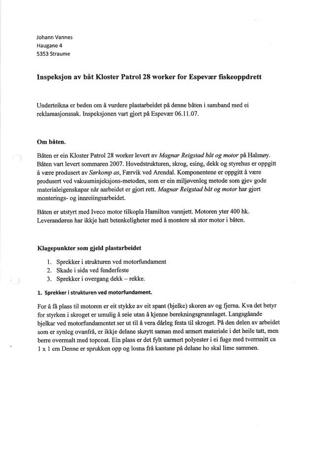

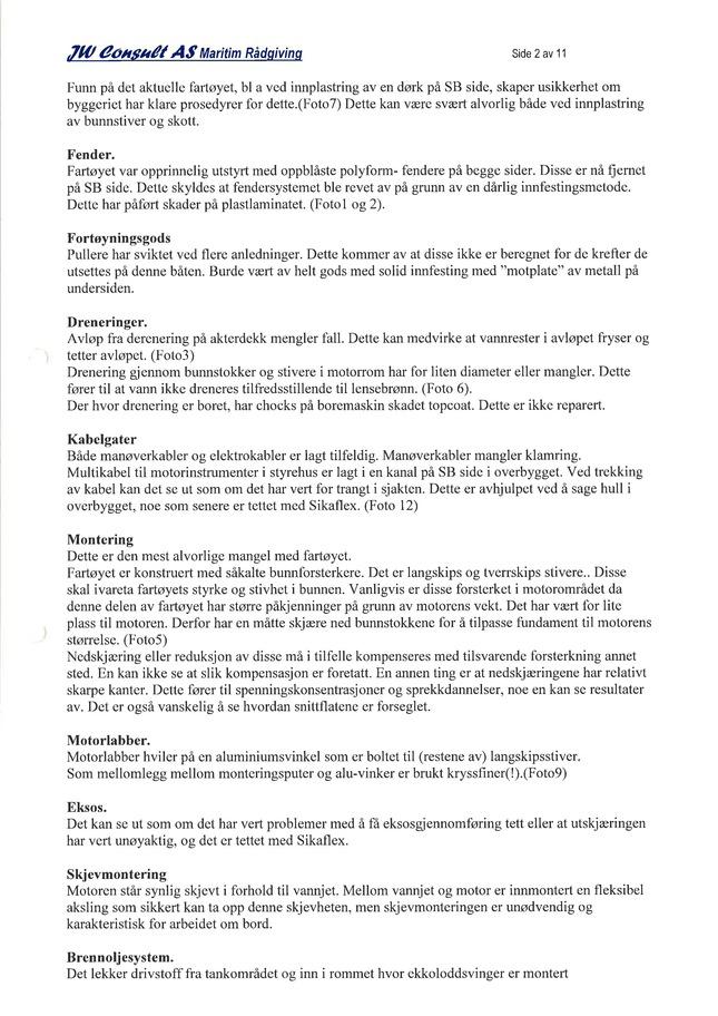

Her Arne Gjerde har du litt meir stoff til boka di, du bør vurdere å skrive flere bøker skal du få med deg alt Magnar Reigstad har rotet med i sin mannsalder ..
Skal du skrive ein bok om Magnar Reigstad bør du få andre kilder enn Magnar sjølv .. Eller er det memorarer du skal skrive
Denne båten som her blir omhandlet i desse 2 taksrapportene blei bygget rett før min båt , denne båten stod i garasjen til Magnar Reigstad på Halsnøy når me var oppe og diskuterte båtkjøp med Magnar i April 2007. Og var så vidt påbegynt .. Blei levert forsinket i sommer 2007
Min båt og denne båten deler dessverre ein felles skjebne at den er bygget på Halsnøy Kloster av Magnar Reigstad og IKKJE i Arendal ..
Regner med at dette vil bekrefte at min båt IKKJE er noe halvfabrikat, eller at eg IKKJE har gjort noe av arbeidet som er reklamert på . Som Lending blant annet hevder her inne på forumet
God lesing

Det er nå engang slik at ingen Kloster Patrol 28 noensinne har blitt bygget på Halsnøy, verken av Magnar Reigstad eller andre. Faktisk ingen Kloster Patrol-båter i det hele tatt, bortsett fra at protypene for Patrol 32 og Patrol 36 har blitt montert på Halsnøy. Men alle komponenter til alle Kloster Patrol som har vært laget til dags dato har blitt vakuumstøpt hos båtbyggerier på Sørlandet, det samme har monteringen av alle båter, unntatt de to nevnte.
Hvis herr Meltveit gidder lese sin egen kontrakt så står det der hvilket båtbyggeri som har gjort jobben.

Galmannskjøring med båten forandrer vel ikke på det faktum at båten er ekstremt dårlig bygd. Uansett hvordan man bruker båten vil man vel få et katastrofalt resultat når båtbygger har kappet bunnstokkene for å få inn motor!?. Ubehandlet finer under motorfester!?? En somalisk piratskute holder vel høyere kvalitet enn dette.
