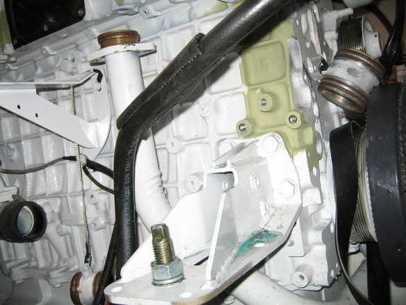

PandaPP Svart 24.Januar.2009 Emnestarter Link til dette innlegget Svart 24.Januar.2009 Fortsettelse av innlegg #1 Som nemnt byrja motoren å ruste og eg reklamerte sjølvsagt på dette. Sabb Motor kom i januar –05 og pussa litt der det var rusta, samt påførte spraylakk for å stagge rustangrepet midletidig. Dei hadde jo hatt problemet med dette før, så dei tok på seg å strippe motoren og lakkere den om. Sidan båten var eit halvfabrikat, som eg nett hadde begynt å innreia, gjorde eg eit forsøk på å taut motoren med kranebil. Det var det ikkje nok løftehøgde til. Å frakte ein NB 1160 etter landevegen for å transportere den til Bergen var me einige om var uhendsmessig å gjere. Sabb Motor og eg vart derfor einig om at eg gjorde båten ferdig og kjørte den inn til Bergen, så skulle dei ta ut motoren og lakkere den. Fekk tilsendt detaljert malings prosedyre som eg aksepterte. Båten blei ferdig utpå sommaren 2005, men av ulike årsaker, som me begge var innforstått med, vart ikkje båten kjørt inn til Sabb Motor før i slutten på januar 2006. Mobilkran kom for å løfte båten opp på kaien, men då dei ville løfte ein 4 meter brei og 8-9 tonn tung båt med korte kjettingar og utan firkantramme på skrevet, sa eg stopp. Riktig utstyr vart framskaffa og båten satt opp på kaien. Mens arbeidsfolka begynte å rigge seg til for jobben, spurte eg etter spesialjiggen dei hadde sagt dei skulle bruke for utløfting av motoren. Om eg kunne få sjå den?? Eg fekk eit svar ”som vinden tok”..! Blei opptatt med noko anna, slik at eg etterspurte ikkje den igjen. Dagen etterpå begynte eg å tenkja tilbake på dette og eg fekk ein ”dårlig mageføling”. Den blei så dårlig at eg dagen etter det igjen, reiste inn til Sabb Motor på eit uanmeldt besøk. Då fekk eg sjokk: I staden for, som avtalt, å ta ut motoren hadde dei starta lakkeringsjobben med motoren inne i båten! Motor rommet såg ikkje ut!! Eg beskreiv seinare mine klagepunkt slik: - Under demontering av manifolder, turbo, intercooler etc. var store mengder frostvæske sølt over motor/gir, det låg dammar av frostvæske på motor, under motor og rundt i motorrommet. Etter en dags ”trakking” i dette, var motor rommet svært forurensa. - Alle demonterte multikontaktar låg opne (utan tildekking) på sidan/under motor og var oversprøytet av frostvæske. - Alle demonterte diesel- og oljerøyr hang/låg rundt motoren utan at opningane var tildekket. - Etter demontering av innsug- og eksosmanifoilen var ingen av opningane i blokka tildekka. I innsugs kanalen var det komt inn vatn, med påfylgjande rustangrep. - Sjøvannslange/rør mellom eksosbend og motor var ikkje tømt for sjøvatn, med det resultat at det ”gulpa” ut sjøvatn. - På motorblokken hadde det pågått fjerning av maling/rust. Malingsflak/rester låg ned etter, rundt motor og i heile motorrommet. - Begge olje filtrene var demontert og en fille var lagt laust oppå filter huset. Verkstadsledaren kom uforvarande borti filla, slik at den glei ned og avdekka malingsflak som låg oppå oljefilmen i filter huset. - Blokka på begge sider, samt en del motordelar var påført grunning med kost. På direkte spørsmål, innrømte den som jobba på motoren, at behandla område ikkje var vasket eller avfetta. Eg forlanga stopp i arbeidet og fekk lovnad på at arbeidet skulle midletidig stoppast til vi hadde hatt eit avklarings møte. Denne lovnaden blei brutt og arbeidet fortsatte. I tillegg til det som er nemnt over, er det visse kvalitetsmessige forberedelsar som må gjerast når lakkerings arbeidet skal gå føre ute på ein kai kant i slutten på januar månad, for at jobben kan gjerast forsvarlig! Her var ingen ting av dette ivaretatt. På avklarings møtet framsatte eg fylgjande krav: (Sabb motors kommentarar under) - Grunnarbeidet skal gjerast skikkelig: Etter fjerning av maling, skal det avfettast og vaskast. Måling av doggpunkt, salttest på gods , fuktmåling, samt loggføring av dette, utføres før overflatebehandlinga begynner! Viss dette kravet ikkje innfrias, skal SABB motor i detalj, skriftlig beskrive grunnarbeidet som er utført! SABB: Krava godtas ikkje utan vidare. SABB kontaktar lakkleverandøren for nærmare kontroll. - Grunning og lakkering skal utføres skikkelig og begge deler skal påførast med sprøyte. SABB: OK. - Pga. at det har føregått fjerning/sliping av maling utan tildekking skal olje- og dieselrørene demonterast og kontrollerast innvendig for malingsrestar og frostvæske! SABB: Dette anses ikkje nødvendig. - Kontroll av el. multikontaktar for evt. inntrenging av frostvæske. SABB: Kontrollerast evt. rense multikontaktane og sette dei inn med syrefritt fett. OK. - Oljefilterhus skal demonterast for kontroll og fjerning av evt. fremmedlegemer. SABB: OK. - Rustflekk i innsugsmanifold fjernes. SABB: OK. - Kontrollere evt. bytte til ny type forfilter. SABB: OK. - Vannalarmkabel skal kontrollerast at den fungerer. SABB: OK. - Kontrollere kjølevankslekkasje under turbo. SABB: OK. - Drensrør under turbo skal kontrollerast. Eg fekk lovnader frå Verkstadsledaren at eg skulle kontaktast når lakken på motorblokka var fjerna på nytt, for inspeksjon. Også denne lovnaden vart også broten. Grunnarbeidet er ikkje utført på ein faglig forsvarlig måte, evt. retting på dette blei på tross av lovnad, haldt skjult for meg. Tiltak for å avgrense innvendige seinskadar(malings fragmenter i diesel/olje system) har ikkje SABB funne nødvendig å bry seg med. Oljefilterhus skulle iht avtale demonterast for kontroll og fjerning av evt. fremmedlegemer. Dette blei ikkje gjort!! Det knytast også stor usikkerhet til seinskadar i multikontaktane pga inntrenging av frostvæske. Sluttproduktet holdt heller ikkje fagmessig kvalitet, når eg skulle hente båten, men klok av skade teidde eg still og fekk båten heim. Brukte ei tid på å roe meg ned før eg skriftlig meddelte at eg sto att med eit produkt eg ikkje er fornøgd med og eg kravde heving av kjøpet. Mitt viktigaste argument var faren for havari. Viss det låg malingsfragment på ”feil side” i filterhuset, ville det gå rett inn i vitale motordeler. Dei minste støvpartikkelene ville berre lage ”skitspor”, mens dei større flake ville stå som ei ”udetonerte bombe” i for eksempel eit glide-/rammelager. Leiingas reaksjon var at det var meg det var noko i vegen med, at eg berre sytte og klaga. DEI hadde gjort ein god jobb, ferdig med den!! Eg var ikkje einig og inviterte han til komme å sjå motoren. Men det hadde han ikkje tid til og ba meg samtidig om å sende bilde av motoren. Det gjorde eg og når eg tok telefonisk kontakt (10 dagar seinare), vart eg skylda for å ha sendt dei bilder frå før lakkeringsjobben!! (akkurat som om ikkje det svindelforsøket ville bli lett å avsløre!??) .. to be continued Sitér dette innlegget Link to post

avsluttet Svart 24.Januar.2009 Link til dette innlegget Svart 24.Januar.2009 (redigert) fyttikatta for noen folk! Tipper de aldri hadde tenkt å ta ut motoren, men bare flekke på litt maling der den sto. På direkte spørsmål, innrømte den som jobba på motoren, at behandla område ikkje var vasket eller avfetta. flaut og atter flaut Redigert 24.Januar.2009 av traust (see edit history) Sitér dette innlegget Link to post
PandaPP Svart 24.Januar.2009 Emnestarter Link til dette innlegget Svart 24.Januar.2009 Så langt høres det ut som om det var innleide folk uten yrkesmekanisk bekgrunn som ble satt til å gjøre den jobben, og ikke mekanikere/servicesjef/verksmester fra Sabb Motor...stemmer det? Ikke det at det fritar Sabb Motor for ansvar, men. Nei, det stemmer ikkje. Dette var utført av ein mekanikar frå Sabb Motor, men eg veit ikkje kva for arbeidsinstruks han fekk for denne jobben. Uansett, eg har ikkje, og kjem heller ikkje til, å kritisera dei ansatte. Tvert imot.. eg har faktisk berre gode erfaringer å visa til. Det er mangelen på kundebehandling og seriøsitet i ledelsen av Frydenbø Sabb Motor eg vil ha fram i dagen!! Sabb Motor har vært ein seriøs institusjon i Bergen i mange år. Ja, faktisk i heile Norge. Eg er sikker på at Alf og Håkon Søyland aldri hadde akseptert slik firma politikk!! Mi sak er ikkje eineståande...det er fleire liknande saker under oppsegling. Sitér dette innlegget Link to post
