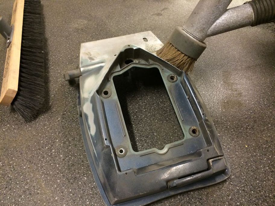

Hakkannen Svart 24.September.2014 Emnestarter Link til dette innlegget Svart 24.September.2014 (redigert) Kjekt at prosjektet faller i smak I dag fortsatte noen av elevene å pusse av lakk på motoren. Ser de sannsynligvis kommer til å slipe fram til de går på videregående hvis vi skal fortsette med sandpapir, så nå skal jeg en tur innom Biltema og få tak i fin blåsesand. Blir noe lettere å komme til i krinker og kroker da. Blåsingen må utføres forsiktig så det ikke blir groper og ujevnheter, men vi prøver oss litt fram på et lite synlig sted, med tykt gods. Stempelet og veivakslingen som ligger på benken til høyre i bildet er fra en firehester og har blitt brukt til å vise hvordan veiv og stempel er bygd opp (hvis noen skulle reagere på hvorfor det bare ligger og slenger på en støvete benk ) Det tar tid å være nøyaktig! Tre av elevene tegnet opp vannlinjene og senterlinja til spanterisset. Forrige gang måtte vi male over på grunn av at de var slurvete med hvordan de holdt pennen, i dag gikk det bedre. Så på fredag blir det vertikalene til spanterisset og så begynner vi å tegne spanter. Det er vanskelig å la være å gå oppå der vi har malt, så fra nå av er det av med skoene for dem som jobber med tegningen. I alle fall fram til vi får laget spantemalene, da er det ikke like nøye lengre. Tegning av senterlinja til spanterisset. Har bare vanlige små snekkervinkler liggende, så vi fikk bruk for litt matteteori da vi skulle få senterlinja i vinkel i forhold til vannlinjene. Vi målte oss ut 40cm på konstruksjonsvannlinja (på begge sider av der senterlinja skulle tegnes). Lagde så til en stor passer som vi brukte til å konstruere en normal til konstruksjonsvannlinja (fra nå av "KVL", for enkelthets skyld) og fikk dermed senterlinja i nøyaktig 90-graders vinkel (kan se litt av buene til konstrueringen øverst på bildet). Jiggen ble også ferdig skrudd sammen i dag, så skal vi plassere den, slette den (få den helt bein og i vater) og feste den til underlaget med monteringslim så den står stødig. Vil ikke borre i gulvet, da er monteringslim greit. I tillegg er det enkelt å fjerne jiggen når båten blir ferdig. Redigert 24.September.2014 av Hakkannen (see edit history) Sitér dette innlegget Link to post

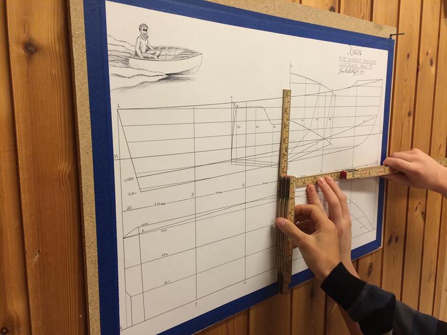

Hakkannen Svart 1.Oktober.2014 Emnestarter Link til dette innlegget Svart 1.Oktober.2014 Ting går seint men trutt framover med prosjektet. Det å måle opp nøyaktig fra en tegning i skala 1:5 og så markere dette i full størrelse kan være en utfordring Men etter hvert har et par av elevene forstått litt mer hvordan og hvor man måler for de forskjellige spantene og at målet ganske enkelt skal ganges med fem. Alle mål går ut fra KVL og CL (senterlinja), de andre linjene er der kun for å dobbeltsjekke og som hjelpelinjer underveis. Her har litt av spanterissene kommet ned på tegningen på gulvet. De tegner foreløpig med vanlig penn, men skal senere gå over med vannfast tusj slik at det går an å få vasket gulvet uten å ødelegge tegningen. Den eldste av elevene hadde et sandblåsingsapparat stående som han tok med seg. Dette fungerer slik at det er en støvsuger som suger til seg sanden og returnerer denne tilbake til "tanken" der sanden på nytt kan suges opp og brukes. Alt dette skjer samtidig, et kjekt apparat hvis vi får det til å virke skikkelig Dessverre viser det seg at den klassiske "Hansen-koblingene" på sandblåserapparatet ikke fungerer skikkelig med koblingen på trykkluftsslangen. Vi fikk ikke til å få en tett kobling siden slangen løsnet fra pistolen hele tiden. Skrudde av koblingen på pistolen og tok den med meg i en butikk for å sjekke opp mot slangene der. Kan virke som det er litt forskjell på disse koblingene ja.. De dyre trykkluftsslangene i butikken fungerte veldig bra med den gamle koblingen, mens billigslangene ikke satt bedre fast enn at jeg klarte rykke dem av for hånd. Samtidig (måtte jo teste litt) fungerte ikke de dyre slangene skikkelig mot det billige trykkluftsutstyret i butikken. Nesten så man kan tro det var helt forskjellige systemer, selv om de tilsynelatende var like koblinger. Så enden på visa var at vi enten må få tak i en kobling av typen billig og skru på pistolen eller en dyrere slange (som gjerne ikke fungerer bra på den billige kompressoren) Jiggen er nå rimelig i vater. Det ble en liten utfordring å få den i vater alle veier for guttene som tok på seg jobben. En ting å få den rett på tvers av lengden, men så skulle den sannelig være i vater på langs også! Som sees på bildet går den en sprekk på langs i gulvet under jiggen. Gulvet er verken jevnt eller i nærheten av å være vannrett, så litt tenking måtte til da jiggen vippet over sprekken og var vanskelig å få stabil. Etter en del måling og justering med kiler begynner de nå å bli fornøyd. Vi tenkte i utgangspunktet å lime jiggen fast, men kom fram til at vi borrer i betonggulvet likevel og fester jiggen med jernvinkler. Lettere å eventuelt justere jiggen i etterkant, uten å måtte høvle så mye. Sitér dette innlegget Link to post

Hakkannen Svart 8.Oktober.2014 Emnestarter Link til dette innlegget Svart 8.Oktober.2014 Takk for gode ord Ja, det er tanken det at de skal få se litt sammenhenger og at se at teori og praksis kan gå hånd i hånd. Denne uka er det høstferie, så da blir det heller labert med oppdateringer. Men så langt vi er kommet nå er fire eller fem spanterissene kommet opp i fullskala på gulvet og fikk tak i en trykkluftsslange som passer til sandblåsingsutstyret, så regner med sandblåsingen av påhengsen kommer i gang på mandag. Sitér dette innlegget Link to post

Hakkannen Svart 15.Oktober.2014 Emnestarter Link til dette innlegget Svart 15.Oktober.2014 Enig, nøyaktighet kommer alltid godt med, også på andre felt enn båtbygging! Det er sikkert og visst Arbeidet går sakte men sikkert framover. Denne uka har vi rotert arbeidsoppgavene igjen, så nå er det en ny lita gruppe som måler og tegner spanterisset ut i stor skala. I dag oppdaget vi at forrige ukes tegnegruppe har målt feil et par plasser. Forsåvidt ikke vanskelig å skjønne, det blir mye linjer å holde styr på KVL og "chine" forveksles til stadig, selv om de har litt forskjellige vinkler. Så timen i dag gikk til litt ny oppmåling og retting av det fra forrige uke. Håper og tror at de nå har forstått at de viktigste strekene i livet heter CL og KVL! Kjenner jo litt på at jeg begynner å bli noe "annig" (utålmodig) på at vi skal bli ferdig med spanterissene nå og komme i gang og produsere spantemalene, men likevel; det viktigste er at vi tar ting i deres tempo og at de lærer og forstår hva vi holder på med. Og ikke minst at de synes dette er kjekt arbeid Et par andre elever har denne uka som oppgave å få ordnet litt i selve verkstedet, det begynte å skli ut litt nå. Mye rot. Få litt orden, systematisere verktøyet og alt det andre vi bruker. Slike plastkasser fra IKEA brukes vanligvis til bokkasser i klasserommene, men de fungerer også fint til å få litt system i sakene. Verktøy, sikkerhetsutstyr, tegneutstyr, osv. blir plassert i egne kasser. Jiggen er nå ferdig skrudd fast og helt i vater. LItt småsletting med høvel i endene må til neste time, men så er den klar. Kilene står fremdeles under beina, men er hugget av så ikke folk skal sparke borti dem. I tillegg er beina skrudd fast i gulvet med jernvinkler, tenker det må være stødig nok. Har hatt litt plunder med sandblåsingsutstyret. Først fikk vi ikke trykkluftsslangen til å feste seg skikkelig til nippelen på sandblåsepistolen. Ny og bedre slange fungerte bedre. Så gikk selve sandblåsingen greit, men for noe graps! Oppsugingsfunksjonen fungerte ikke skikkelig. Det viste seg at det var en pakning under lokket som var kommet skjeivt ut, med denne på plass fungerte ting langt bedre. Ser at kompressoren nok er litt for svak, den klarer ikke bygge opp nok trykk til at effektiv blåsing fungerer. Får bare tatt mindre områder om gangen. Så enden på den visa blir vel at flater fremdeles tas med slipepapir, mens hulrom og inni hjørner og slikt sandblåses. Vi har ikke råd til en større kompressor i denne omgang. Sitér dette innlegget Link to post

Hakkannen Svart 17.Oktober.2014 Emnestarter Link til dette innlegget Svart 17.Oktober.2014 Av en eller annen grunn synes elevene det er kjekt å fjerne lakken på motoren, dette er noe jeg aldri tror jeg kommer til å fatte og forstå Etter mye dobbeltsjekking av den store tegningen ble vi i dag (endelig) ferdige med spanterissene. Har merket at engasjementet for selve tegningen har falt i det siste, så det ble jubel og glede da jeg fortalte at vi nå kan begynne å lage spantemaler neste uke De to siste spantene, eller den aller siste er jo forsåvidt akterspeilet, har buede sider. Jeg gikk gjennom og jeg viste dem litt hvordan få en fin bue med ei kvistfri rei (trelist av furu, dimmensjonert etter hvor krapp og jevn bue den skal kunne brukes til). Selvfølgelig må det også her kontrollmåles langs alle vannlinjene så ikke buen ble for liten eller for stor i forhold til originaltegningen. Dessverre er ikke betonggulvet særlig velegnet til å spikre i for å holde reia på på plass, men mange hender til å trykke den ned på de rette punktene hjelper også. Vi har snakket litt om dette med å bruke øyene og se linjer. For enkelte er det utfordrende å se forskjell på en fin og en stygg linje/bue, så derfor får de med best "øyemål" oppgaven å sikte langs reia når vi skal tegne/lage buer. Så diskuterer vi litt hva som må til for at en linje skal være fin eller ikke. Sitér dette innlegget Link to post
