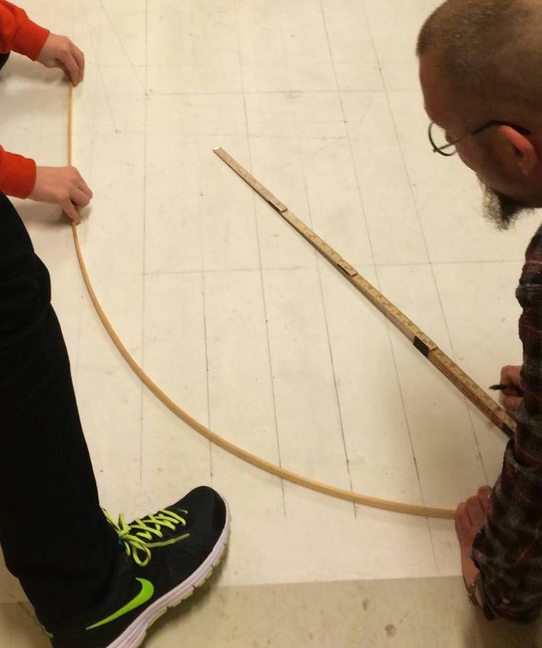

Hakkannen Svart 11.November.2014 Emnestarter Link til dette innlegget Svart 11.November.2014 Og vi beveger oss sakte men sikkert mot målet. Her et bilde av en nesten ferdig spantemal. Vi har ikke speilvendt tegningen for å unngå for mange forvirrende linjer, men kontrollmåler ut fra senterlinja langs vannlinjene for å sjekke at de to identiske sidene av spantemalene blir låst riktig i forhold til hverandre, altså symmetrisk rundt senterlinja. Spantemalene forbindes med kryssfinerklamper på begge sider som limes, spikres (for å "sette" klampen") og skrus fast. Skulle jeg ha bygget båten selv ville jeg nok ha tilpasset klampene bedre, men vi har valgt å ikke legge vekt på dette da liming og skruing av klampene på begge sider av malene er godt nok til at de blir stabile nok. I tillegg kommer chine og kjøl og stabiliserer dem. Markerer vannlinje 3 der det skal gå en tverrgående plank som skal hvile opppå jiggen. Da kommer alle spantemalene i riktig høyde i forhold til hverandre og båten vil (forhåpentligvis) ligne på den på tegningen Sandblåsingen av motoren har også gått sin gang, og nærmer seg nå slutten. Skal bli fint å få den grunnet og lakkert for så å konsentrere oss mer om det tekniske framover. En av elevene er satt på oppgaven å få tak i nye veivlagre og sjekke ut behovet for nye stempelfjører. Sitér dette innlegget Link to post
Hakkannen Svart 21.November.2014 Emnestarter Link til dette innlegget Svart 21.November.2014 Noen nye bilder. Spantemal 1, 2 og 3 begynner nærme seg klare til montering på jiggen. For enkelte har dette vært en skikkelig tålmodighetsprøve å få malene symmetriske og riktige i forhold til tegningen, mens for andre har det gått lettere. Skal det bli båt av plankehaugen må alle være med å gjøre sitt, selv om enkelte ting kan være noe utfordrende Etter hvert skal båten også tegnes fullskala i profil slik at vi kan få laminert kjøl og stevn. Kjølen skal felles inn i spantemalene, noe også chinelistene og relingslistene skal. Så skal spantemalene slettes med hjelp av ei kvistfri list slik at bunn- og sideplatene flukter finest mulig. Noen skruer ble for lange og spissen måtte slipes av. Vinkelsliper er et spennende verktøy å bruke. Enkelte har ikke vært borti mye av verktøyet vi bruker og har derfor ikke utviklet praktisk tenking ennå, både når det gjelder behandling av verktøyet og sikkerhetsrutiner. Derfor må både bruksinstruksjon, utprøving og en prat om sikkerhet til før bruk. Jeg tenker at slikt som hvordan feste en borr eller bits i en drill og kunne håndtere denne kan være god erfaring å ha med seg senere i livet. Ut fra erfaringene som lærer gjennom noen år nå ser jeg at slik kunnskap varierer en hel del hos ungdommene. Noen har aldri tatt i verktøy før, mens andre får slikt inn med morsmelken. Merking av vannlinje 3 før montering av tverrgående avstivere. Montering av tverrgående avstivere. Prøvemontering av spantemaler. Jeg ser at deler av arbeidet går ganske sakte, og er litt spent på om jeg etter hvert blir nødt å trø til noen kvelder for få gang på tingene. Vil jo helst at vi skal bli ferdige til sommeren. Noen av elevene virket også giret på å jobbe utenom skoletid, så skal slippe å jobbe alene. Kjekt å jobbe med positiv ungdom Sitér dette innlegget Link to post
