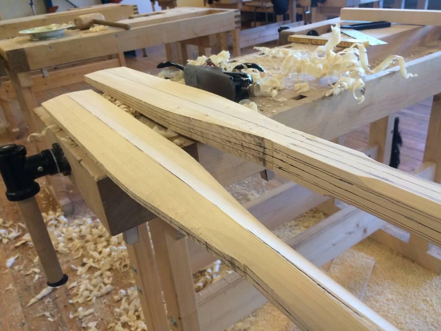

Hakkannen Svart 14.April.2015 Emnestarter Link til dette innlegget Svart 14.April.2015 Videre fra forrige helg; fikk skrudd inn chinelister og esinger i stevnen. Lagde en liten støtteklosse til schinelistene da jeg måtte slette litt lengre enn planlagt på grunn av oppretting etter noen som hadde høvlet litt for mye på den ene siden. Var litt sletting igjen å ta tak i på både chinelistene og esingene. Sletting mellom stevn og chine. I tillegg måtte vi forrige fredag ta av et par millimetre på den ene siden av akterspeilet for å få de til å flukte finest mulig med chine og esing. En av elevene brukte da båndsliper for første gang i sitt liv, noe som han syntes var veldig kjekt. Såpass kjekt at det var vanskelig å stoppe da han kom inn til streken Men mye her i livet kan fikses med litt lim, epoksy er en god venn Vi vurderte også om vi bare skulle lage sidene helt beine på akterspeilet, men kom fram til at båten da ville miste litt av linjeføringen, derfor var det bedre å heller få det limt for så å fikse opp buen etter limen hadde herdet. Tenkte også å få lagt på sidene på båten da jeg først var i gang i helga. Bunnen skal elevene få legge selv, men greit å få gjort litt på forhånd så vi står bedre stilt i tilfelle vi bruker litt lengre tid enn ønskelig. Egentlig kan platene til en båt med såpass enkelt design måles opp ganske enkelt ved å legge platene langs sidene og tegne av ytterkantene. Men viser likevel den mer skikkelige metoden som vi skal bruke med elevene når bunnen snart skal måles opp. Metoden går ut på å legge en litt brei, men tynn list langs spantemalene. Begynner gjerne midt på, setter i en spiker og legger så lista inntil neste spantemal for så å også sette denne med en spiker. Viktig å la lista få legge seg naturlig, ikke prøve å tvinge den over kant (tvinge den ut av retning på høykant). Etter å ha festet lista bruker jeg så en vinkel og en tommestokk til å måle avstanden til yttermålene på chine oppe og esing nede. Disse noteres så ned på lista, gjerne med piler hvilken retning målene gjelder. I endene kan jeg også bruke en løsvinkel og tegne av vinkelen direkte på lista. Lista fungerer da som en slags mal eller notatark som da legges oppå planken, i dette tilfellet kryssfineren for så å måles ut etter de nedskrevne målene og vinklene. Setter punkter for hvert spant og bruker så ei tynn list til finne en fin bue innenfor de punktene som er satt. Nå ser jeg de snart stenger veien her ute (konstantveiarbeid.no), får oppdatere mer senere i uka Sitér dette innlegget Link to post
