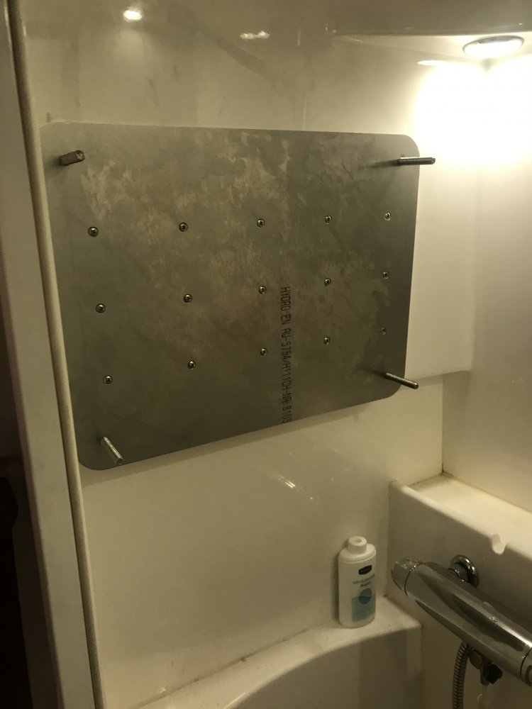

Jeg Monterte en lignende maskin for snart 2 år siden, og for å være sikker på at den skulle henge bra fast, fikk jeg frest en 12mm alu plate, hvor jeg skrudde bulter fra baksiden igjennom, som vaskemaskinen skal feste i, så lagde jeg mange skrue hull til å skru plate i vegg, med mye lim på bakside, dette har hold veldig bra.
Jeg har utløpsslangen bare liggende ut i dusjgulvet når den er i bruk. Slangen er alt for spinkel til at jeg hadde turt å ha den koplet mot et utløp. Bruker ca 30l på en vask, og det har jeg plenty plass til i dusjgulvet uten at det renner over noe sted eller blir stående opp i treverket som dekker over.
Festeløsningen til Glenn over ser veldig solid ut. Hadde maskinen på hytta en stund før den kom i båten. Da lagde jeg en plate a på samme prinsipp som Glenn sin av en vanlig furu hobbyplate som ble skrudd fast i panelen. Holdt fint det også selv om hele lettveggen vibrerte endel under sentrifugering.

@Glenn Furuholt Det var et solide feste. Det virker som om maskinen i praksis står i dusjen. Kunne være en mulig alternativ plassering for meg Går det greit at den blir dusjet, eller skjer ikke det?

Jeg har den i dusjen, men jeg har grei plass dusjen, slik at jeg dusjer ikke på den, og om det skulle komme noe vann på den, ser jeg ikke dette som noe problem.
Det som er praktisk med å ha den der, er at det da er lett å koble den til blandebatteriet, slik som andre har nevnt her.
Jeg fikk laget den Alu platen hos noe som heter Alustrax i kristiansand, så om du har samme maskin som meg, så har de tegninger ferdige.
Man får ihvertfall et veldig stabilt og godt feste.
