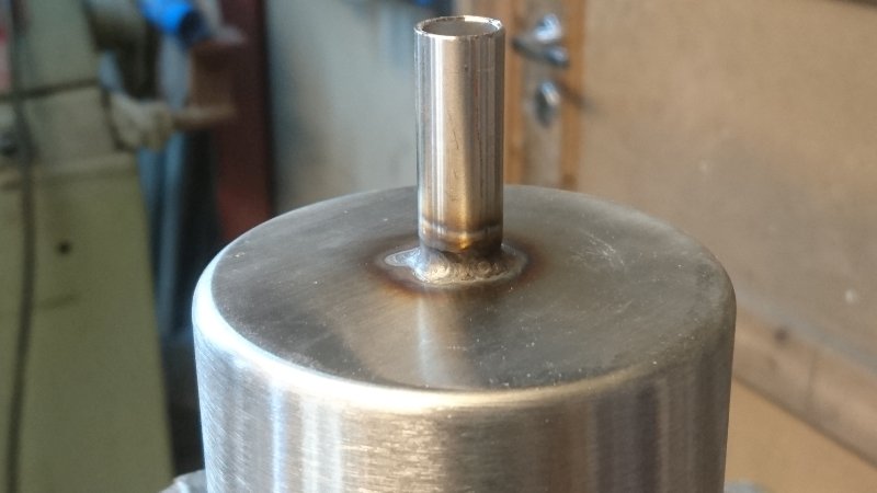

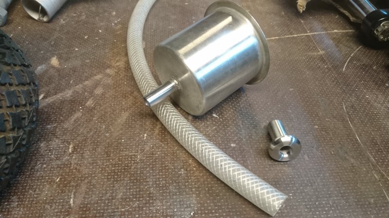

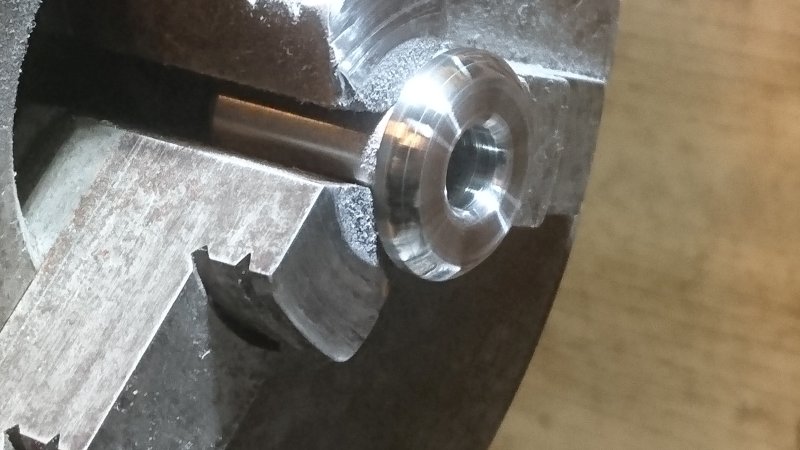

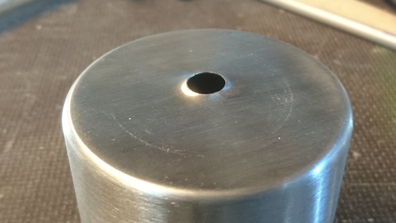

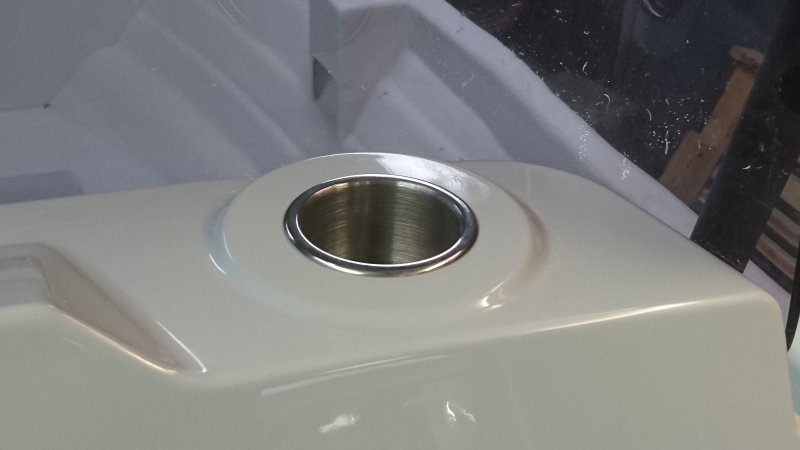

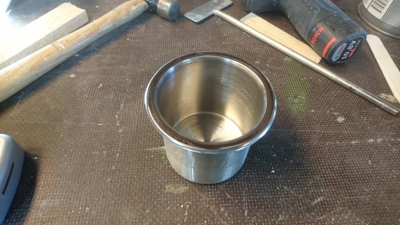

Komodo Svart 5.September.2018 Emnestarter Link til dette innlegget Svart 5.September.2018 Hun skal snart to uker til Kypros sammen med sin mor, så det får være hennes bidrag Men det er vel ikke fritt for at hun har bidratt på sin måte med oppfølging av unger, matlaging etc. På Biltema fant jeg denne kjekke koppholderen Det var hull i bunn, og det er jo kjekt så den ikke blir full av vann. Men jeg vil jo ikke ha det vannet inn i konsollen! Noe måtte gjøres med den saken Her har jeg slått ned en konus slik at det blir fall mot hullet. Deretter kappet jeg en bit av et syrefast hydraulikkrør som jeg klemte fast med en skrue. Da kunne jeg greit sveise rundt. Så måtte jeg ha en nippel for å drenere vannet ut av konsollen. Den ble snurret ut av en rustfri aksel som lå og slang. Så var delene klare til montering Sitér dette innlegget Draco 20 blir jolle Skroggjennomføringer og materialkvalitet DIY Badeplattform DIY Anker i syrefast Link to post

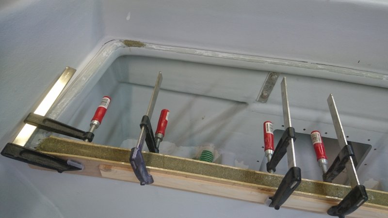

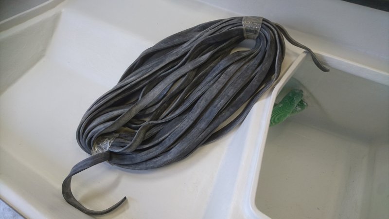

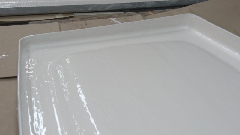

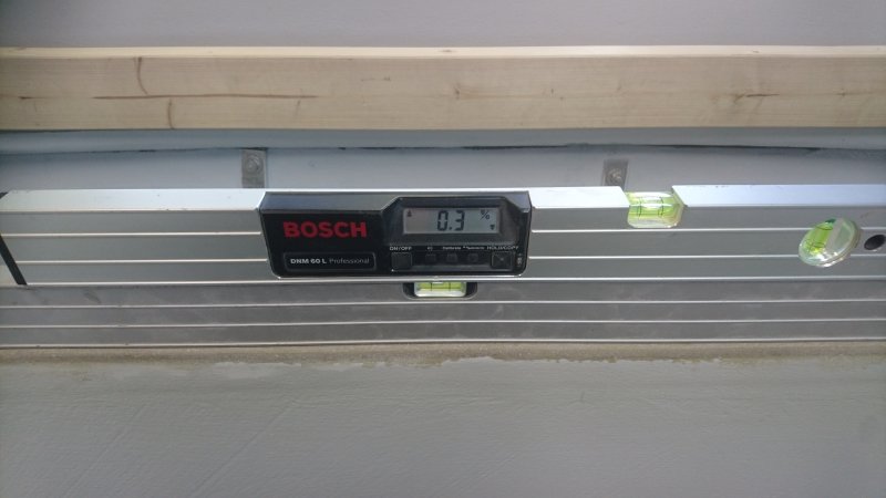

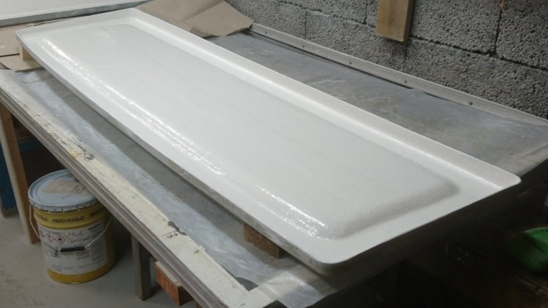

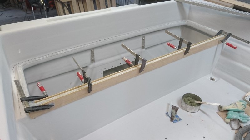

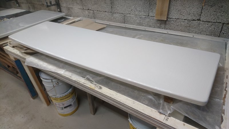

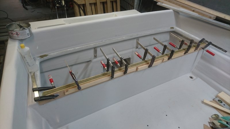

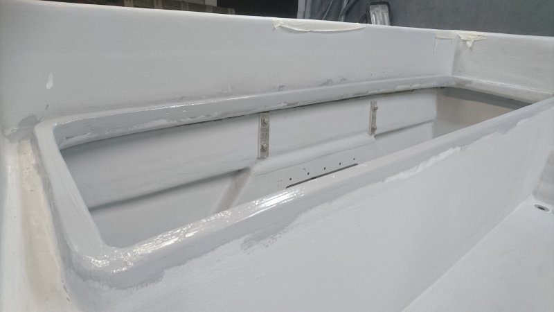

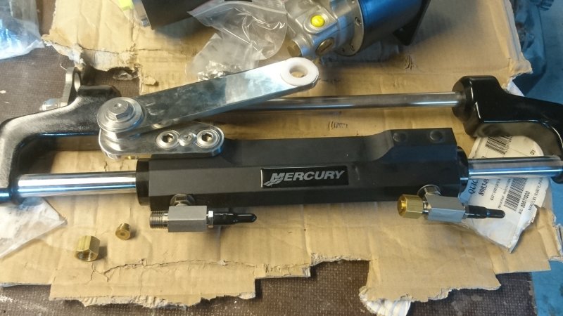

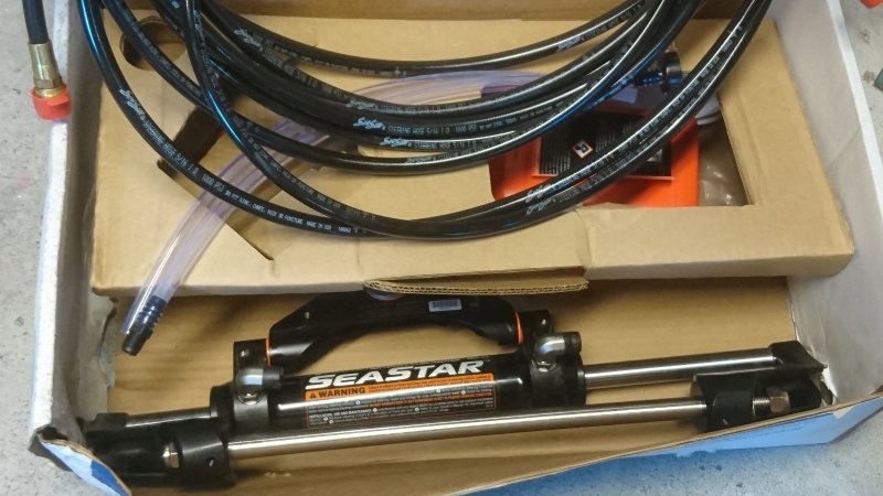

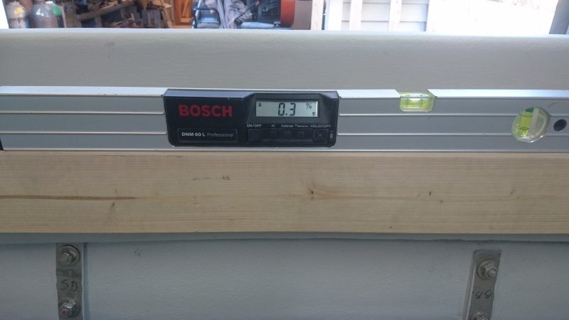

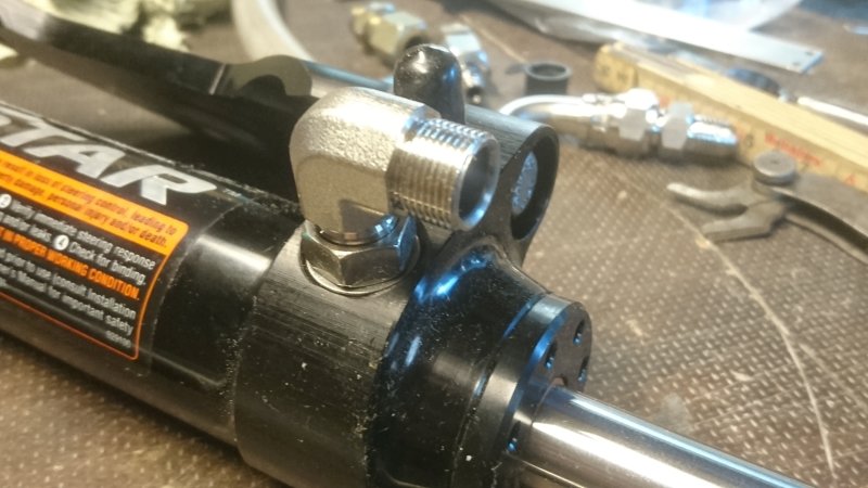

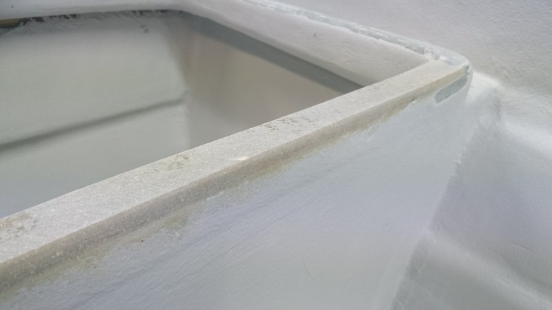

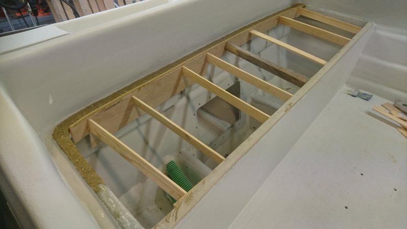

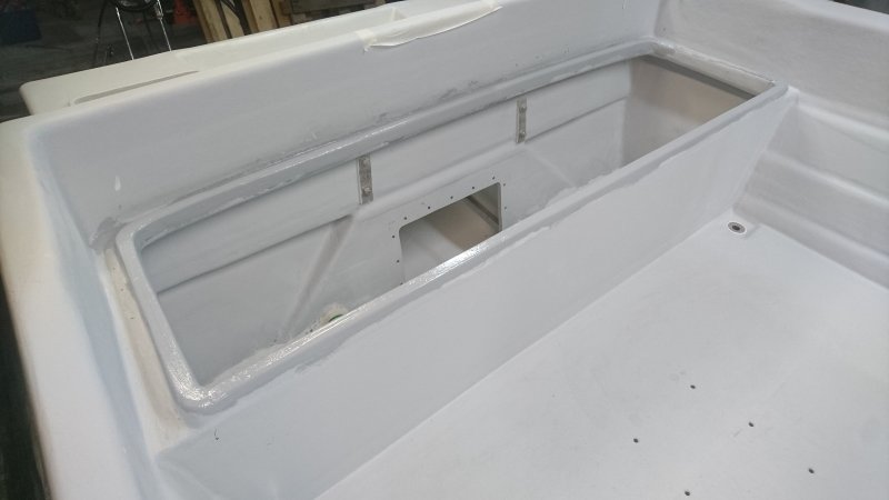

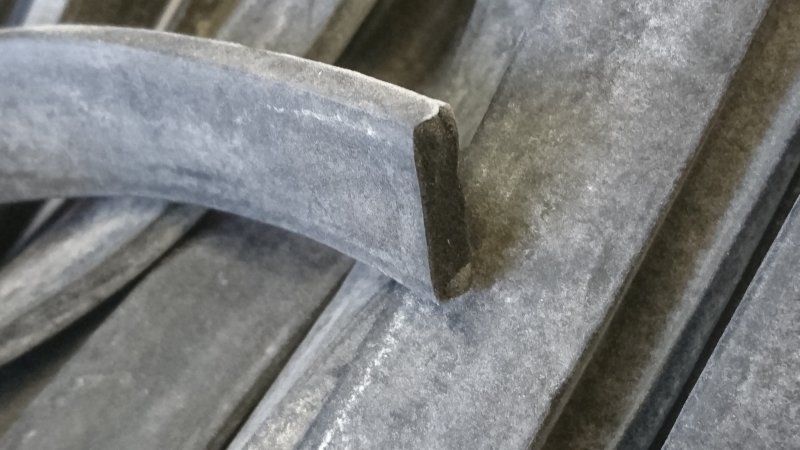

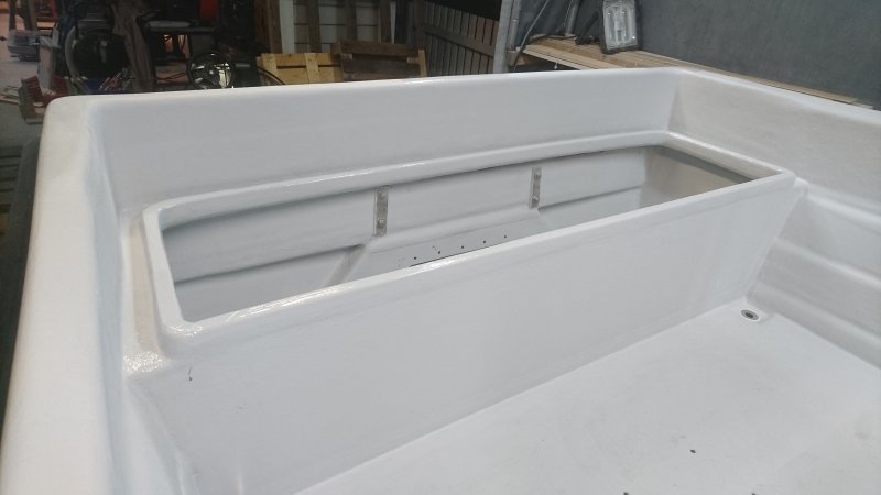

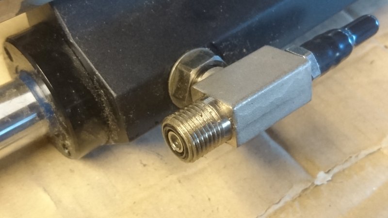

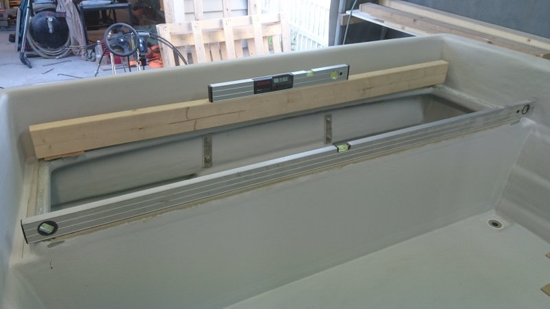

Komodo Svart 5.September.2018 Emnestarter Link til dette innlegget Svart 5.September.2018 Har også fått gjort ferdig lokket til benken bak. Høyden på kanten måtte tilpasses lukekarmen, så den ble litt høyere foran enn bak. Bak er det bare ca 25mm høyde å gå på, men jeg regner med at det bør holde. Det er jo også fall framover for å drenere vekk vannet. Og så fikk det seg et strøk topcoat innvendig. Utvendig måtte det også slipes og coates. Så har jeg vært på Industrihydraulikk i Fredrikstad og fått tak i noe pakning jeg har tenkt å bruke på lukene. Denne pakningen var av ekspandert gummi, men allikevel ganske hard, så jeg tror den bør være relativt holdbar. Den har ikke lim, så den må limes med gummilim eller kontaktlim. Den måler 20 x 6mm i tverrsnitt. Det er mange luker som skal ha pakning, så det kommer til å gå noen meter. Tok også med meg rattpumper, styresylinder og slanger for å få presset på koblinger, men det viste seg å ikke være så lett som antatt. Dette har vært diskutert tidligere i tråden, og koblingene på sylinderen har ORFS 9/16-18. Dette er i utgangspunktet UNF gjenger, men de har en O-ring på endeflaten for tetting. Denne fittingsen hadde de ikke på Industrihydraulikk. De hadde hatt problemet før også, men ikke klart å skaffe denne koblingen for å presse på slange. Her er styresylinderen jeg har. De hadde 9/16 UNF, men den har konus, ikke slett flate for å tette mot O-ringen. Lånte med meg en 90 graders kobling, den kan for så vidt brukes hvis jeg tar av T-stykket som sitter der, men da mister jeg luftenippelen, og jeg er litt redd for at det blir konflikt med bendet når motoren tiltes opp. Får gå litt i tenkeboksen på hva jeg gjør her. En mulighet er å dreie ei muffe med innvendige 9/16 gjenger og presse på rett kobling. Tapp til det har jeg ikke, og med så liten diameter kan det bli en liten utfordring å slå gjengene i benk.... Et annet alternativ er å bruke denne Seastar sylinderen som jeg fikk tak i i dag. Der fikk jeg også med slangesett S Utfordringen med den blir i tilfelle å få tak i en overgang som passer fra de slangene til Sleipnerpumpa som jeg har... Disse gjengene var helt spesielle, fant dem ikke i noen tabell. Husker ikke dia i farten, men med 24 gjenger/tomme var det ingen kurante hydraulikkoblinger i lista mi som passet, og det var heller ingen UNF dimensjon med den stigningen. Dette slangesettet har samme kobling i begge ender, så antagelig sitter det to ansatser på pumpa med disse gjengene. Rar gjengedimensjon. Sjelden jeg stopper opp på gjenger, men denne tok jeg ikke i farta Får gå litt i tenkeboksen på denne mens jeg monterer annet utstyr Sitér dette innlegget Draco 20 blir jolle Skroggjennomføringer og materialkvalitet DIY Badeplattform DIY Anker i syrefast Link to post

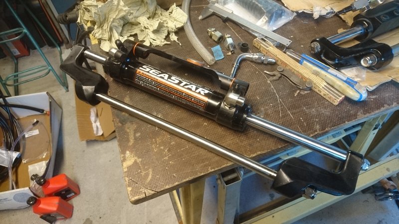

Bitteliten Svart 6.September.2018 Link til dette innlegget Svart 6.September.2018 (redigert) Ligna på DIN dykkerkobling de der koblingene med O ring på Merc pumpa Redigert 6.September.2018 av Bitteliten (see edit history) Sitér dette innlegget Link to post
lrs1 Svart 6.September.2018 Link til dette innlegget Svart 6.September.2018 3/16 eller 7/32 withworth på den seastar? Sitér dette innlegget Link to post
Bruflaat Svart 6.September.2018 Link til dette innlegget Svart 6.September.2018 Fantastisk arbeid som alltid! Blir enda kjekkere å se den full av fisk og skalldyr! Kan også melde fra stranda at det er rimelig flott på Kypros nå! Sitér dette innlegget Link to post
Bergsholmen Svart 6.September.2018 Link til dette innlegget Svart 6.September.2018 Hydroscand har pressnippel ORFS 9/16-18 både i rett og 90grader, vertfall ut fra katalogen deres? Rett har nr: 4290-04-04-2S 90g nr: 4291-04-04-2S Sitér dette innlegget Nå: Shakespeare 15,6 fot Suzuki DT140 EFI (Prosjekt) (2021-…) Nå: 92- Nor-Dan 6100 Mercury Verado 200 (2016-...) Før: 91- Skipsplast 460 Suzuki DT90 (2008-2016) Før: 80- GH10 Evinrude 8 (Midt på 90-tallet) Link to post
Komodo Svart 6.September.2018 Emnestarter Link til dette innlegget Svart 6.September.2018 I syrefast også? lrs1 skrev for 1 time siden: 3/16 eller 7/32 withworth på den seastar? Mulig, jeg må sjekke litt nærmere. Husker ikke diameter, men det var et eller annet komma to, så mm er det ikke. Withworth gikk vel ut på dato en gang på femtitallet, så det har jeg egentlig lite tro på. Tenkte litt på UNEF. Bruflaat skrev 1 time siden: Fantastisk arbeid som alltid! Blir enda kjekkere å se den full av fisk og skalldyr! Kan også melde fra stranda at det er rimelig flott på Kypros nå! Mange takk for det Skal hilse kona og gi beskjed Sitér dette innlegget Draco 20 blir jolle Skroggjennomføringer og materialkvalitet DIY Badeplattform DIY Anker i syrefast Link to post
Bergsholmen Svart 6.September.2018 Link til dette innlegget Svart 6.September.2018 Nummet eg har oppgitt er syrefaste koblinger. I hydroscand sitt system så er det «S»en sist i delenr. som sier at den er syrefast? Sitér dette innlegget Nå: Shakespeare 15,6 fot Suzuki DT140 EFI (Prosjekt) (2021-…) Nå: 92- Nor-Dan 6100 Mercury Verado 200 (2016-...) Før: 91- Skipsplast 460 Suzuki DT90 (2008-2016) Før: 80- GH10 Evinrude 8 (Midt på 90-tallet) Link to post

ivar Svart 6.September.2018 Link til dette innlegget Svart 6.September.2018 Komodo skrev 44 minutter siden: Begge deler er verdifull kvalitetstid. Du mener vel heller ikke på fullt alvor at jeg skulle sjøsatt jolla med en helt standard koppholder Makan - det skulle tatt seg ut...!!! Sitér dette innlegget Lurøy / Svalbard. Båter: Gromling 15/60 Yamaha / Wesling 490 m/80 Yamaha / Yamarin 5940 m/ F115 Yamaha / Achilles LS4 (RIP) Aquaquick MS265 West Commando 270 m/ 4hk Yamaha Link to post
VegJoh Svart 6.September.2018 Link til dette innlegget Svart 6.September.2018 Koppholderen likte jeg Helt etter mitt hjerte, både fått brukt snurreapperatet og tig'en Sitér dette innlegget D5L Skibsplast 14 | Hobby 445 Exclusive | Uttern D55 | Askeladden 705 Voyager | Marex 280 Holiday | HR 435 | Viksund 310 St.cruz | Bavaria 36 Cruiser Link to post
