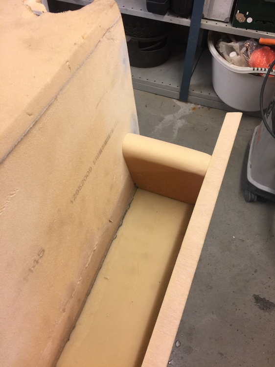

Har startet jobben med å bøye til divinycell plate for å lage en kant rundt plattformen.
dette gjorde jeg ved å feste den i ene enden, varme den med varmepistol og så bare bøye den rundt og feste den underveis.
Ett bilde av hvordan det blir.
kommer flere bilder senere i dag:-)
Da er alle knekter limt fast og alle hullkiler er laget.
Litt finpuss og runde av kanter på flytekassene så blir det støping.
Skal prøve å få støpt i morgen, og skal denne gang være lur å lage ferdig alle duker så det bare er å legge vått i vått og bli ferdig med undersiden i en smell.
Finish er underordnet på undersiden da det bare er fisken som kommer til å se hva som er under der. Men skal prøve å få det sånn nogenlunde pent:-)

Detta ser kjempe bra ut, har du lagd kassene under plattformen for oppdrift? Jeg fikk lest litt mere av det du har gjort med båten din og her må jeg si jeg blei imponert , jeg må spørre deg regnet du ut størrelse på kassene for oppdriften for jeg lurer også på og få "jekka" opp min litt i rompa.
