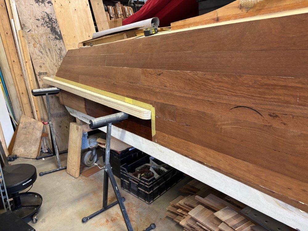

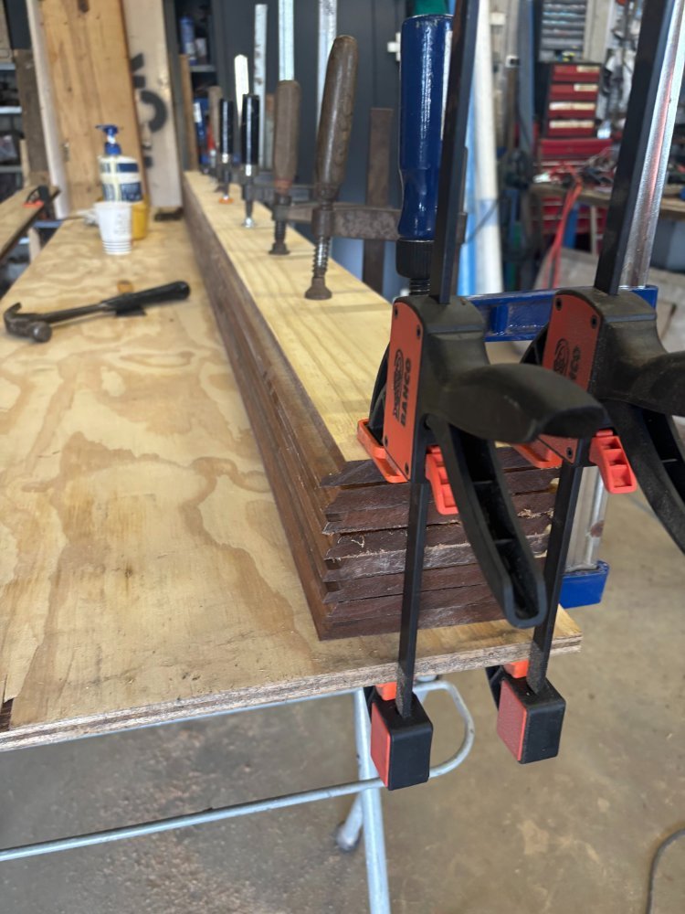

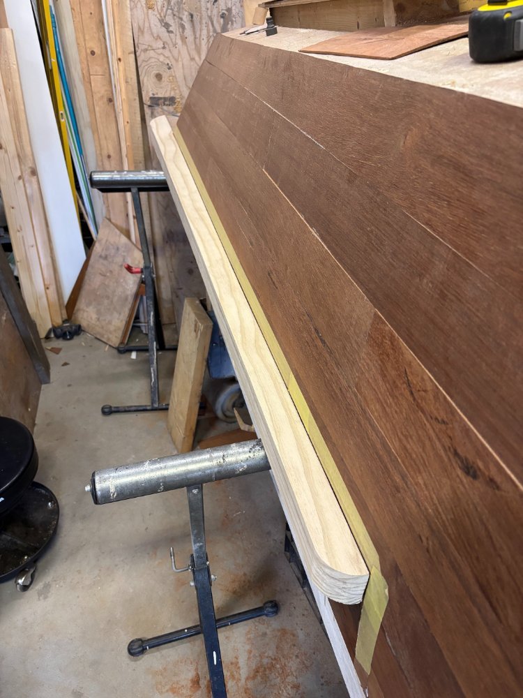

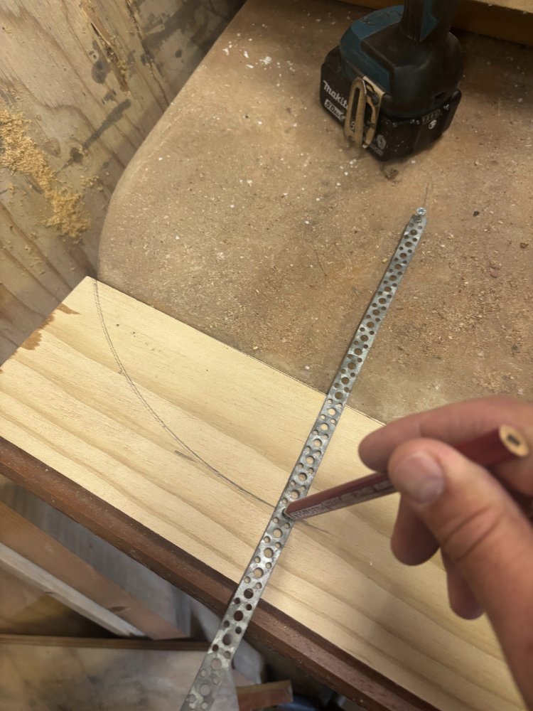

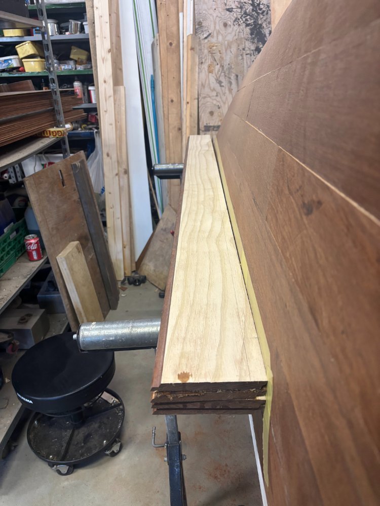

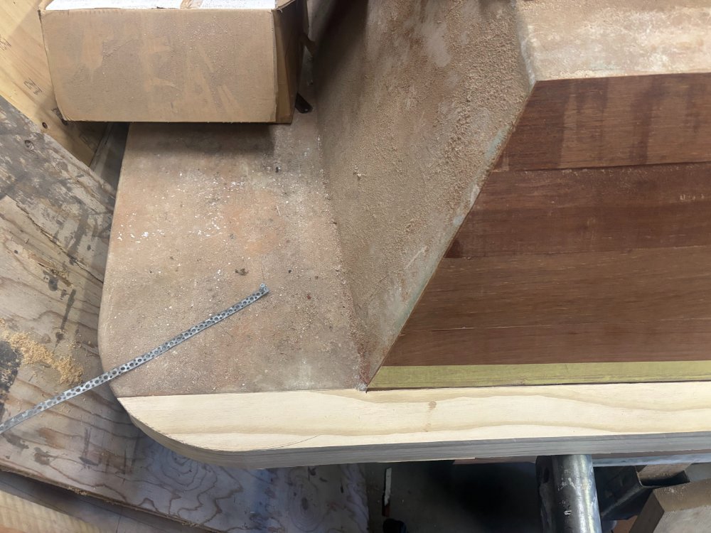

Rytteren Svart 15.Juni.2023 Emnestarter Link til dette innlegget Svart 15.Juni.2023 Beklager ventetiden;) men det var jo varslet. Hehe. Har hatt en lengre pause, både på grunn av andre prosjekter og litt sykdom og litt sånt... Krystallsyke er ikke å spøke med! Det er ubehagelig det. Har fått gjort litt innimellom, her kommer noen bilder. Først renkutting av skrogsidene mot baugen. Her kommer etter planen et syrefast cutwater-beslag som dekker over. Men jeg tenkte å fore ut med finer så det blir en jevn overflate å montere beslaget på. Snur finerretningen siden det vil bli skjult, selv om det stikker litt i øyet nå. Blir en god del enklere å få til på grunn av 3-veis kurver. Aktiv bruk av stropper, patentbånd, lekter og kiler, for å holde press mens limet herder. Her limer jeg på flere lag slik at jeg har litt mer å slipe på. Blir bra, tror jeg. Ser for meg at cutwater kan lages i 2 eller 3 deler. Regner med å lage en skjøt i chine. Har lyst å prøve selv når den tid kommer, men må kanskje godsnakke litt med en eller annen platearbeider med forstand på å bruke et engelsk hjul for å få det fint. Blir tross alt en veldig synlig del av designet. Sitér dette innlegget Link to post

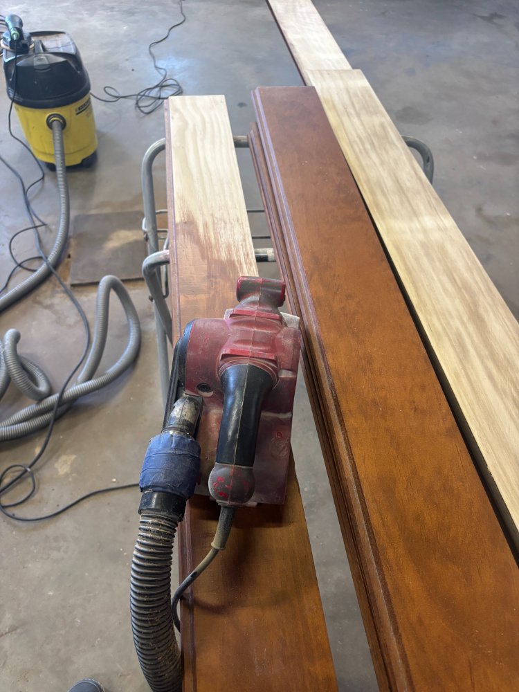

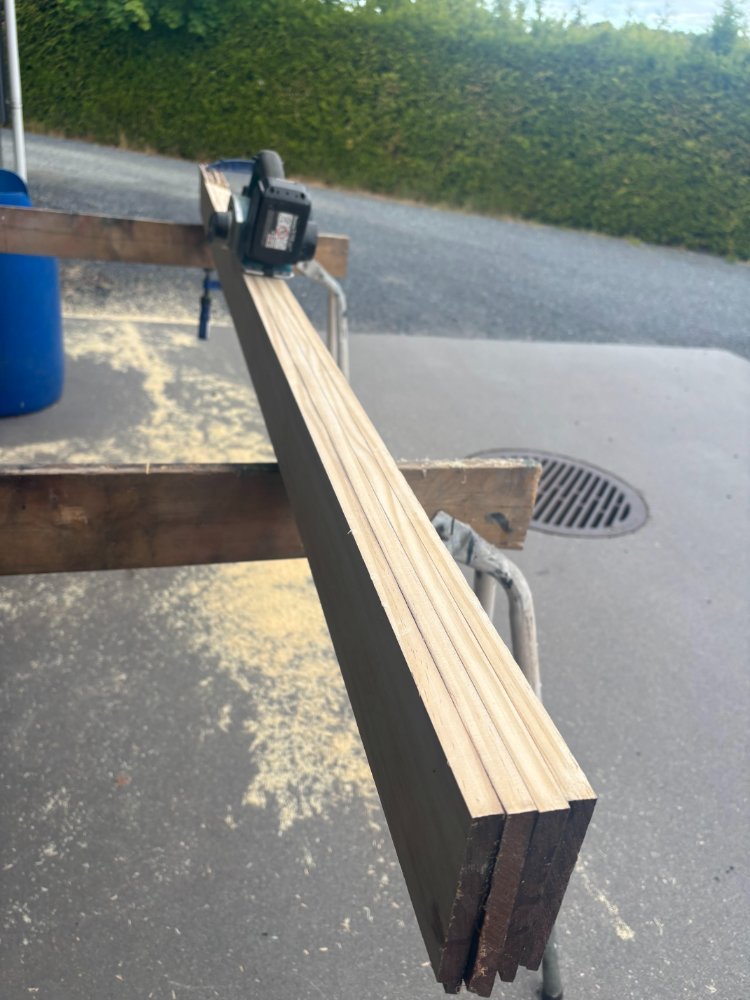

Rytteren Svart 19.Juni.2023 Emnestarter Link til dette innlegget Svart 19.Juni.2023 Fortego skrev On 16.6.2023 at 9.35: Endelig en oppdatering. Og en oppdatering som gjør at jeg venter med spenning på neste oppdatering. Ser veldig lovende ut! Hvor fikk du tak i fineren? Fineren kjøpte jeg som brukt parkett. Ga 500 kr for 25 m2. Først kjørte jeg parketten gjennom tykkelseshøvel for å fjerne lakken, og så ribbet jeg av toppfineren med gjerdesag. Se innlegg fra 8. mars 21 på side 14 Rytteren skrev On 8.3.2021 at 15.54: Det skjer litt innimellom. Nå er styrbord skrogside nesten ferdig sparklet. Har fått tak i en tykkelseshøvel. Så nå har jeg sendt parketten gjennom for å fjerne lakken på toppen. Etter dette har jeg begynt å skjære av topplaget av parketten. Sikter meg inn på ca 3mm tykkelse. Skjærer fra begge sider, så det er ganske tidkrevende. Men det er jo greit så lenge det er en hobby. Har laget en innretning som klemmer parketten inntil landet med jevnt press mens jeg ribber, så slipper jeg å stå og passe på med fingrene i nærheten av sagbladet hele tiden. Skråskjært en bit av en 1-1/2"x3" og ribbet inn ca 10 cm slik at jeg har mange tynne "spiler" som holder emnet i klem mot landet. Den har også den funksjonen at den hindrer emnet å fyke bakover, da klemmer den ekstra i mot. Ikke min egen oppfinnelse, men meget genial når man skal ribbe mye. Til nå har sponavsuget samlet opp 3 store søppelsekker med høvel- og sagspon. Greit å ikke ha det utover hele garasjen... ;) . Brukte selvfølgelig noen timer på det, men det er et hobbyprosjekt hvor det ikke telles timer, så da er jo det greit. Sitér dette innlegget Link to post
