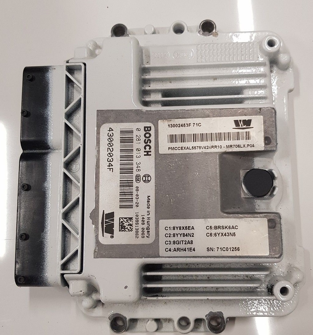

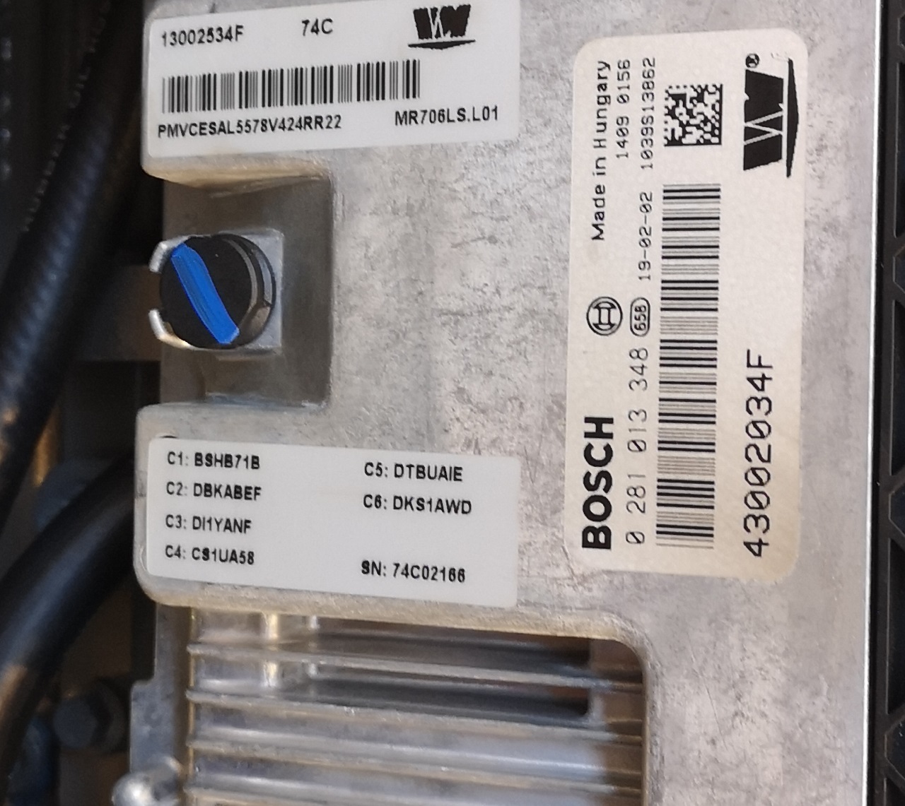

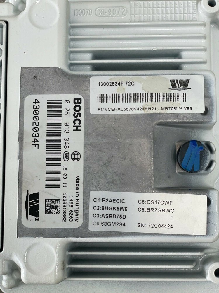

Teerex Svart 13.Mars.2021 Link til dette innlegget Svart 13.Mars.2021 (redigert) Det ligger en 350 hk ECU på finn, ser det er motorkode MR706LX som altså er 350 hk. VM nr. 13002453F. https://www.finn.no/bap/forsale/ad.html?finnkode=129158526 Står det et MR nummer på den du har? Ifølge oppslaget her så er 13002535F også 350 hk, så det var jo litt forvirrende http://www.jeep-cherokee.su/search.php?str=13002535f&ye=1 Mens 13002534F ifølge bildet lengre ned er MR706LH, altså en 320 hk. Og 13002534F er også en MR706LS på 270 hk i følge nederste bilde. Redigert 13.Mars.2021 av Teerex (see edit history) Sitér dette innlegget Windy 27 CC/HT -84. 4,2 D-tronic 250 HK -98. Bravo 3X 1,81 20P. 30 knop (under evig reparasjon) Navette S540 -10 med Mercury F115 2,1 liter -15, 8 HK Tohatsu 2-takt -03 BSA A65L Lightning -69, Triumph Street Twin 900 -16 BMW X5 30d -13, Jeep Grand Cherokee 3,1TD -00, Audi 100 GL5E -78 Link to post
