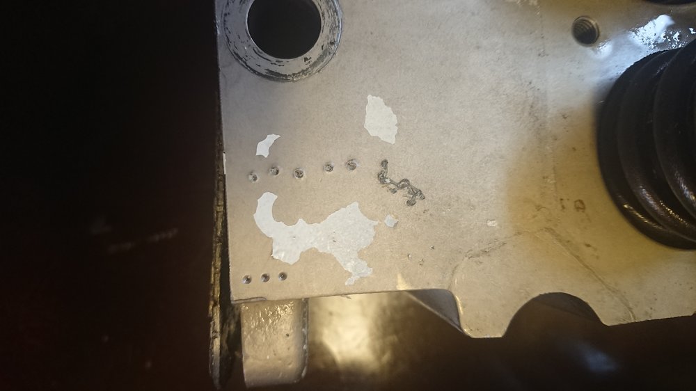

Kayb Svart 16.Juni.2018 Emnestarter Del på Facebook Svart 16.Juni.2018 Når jeg spylet noen deler i dag så ser jeg at det er minimum 2 lag med lakk. Når jeg da begynner å vaske topper så ser jeg at det er forskjellige merke på de som er laget for hånd... Dette er jo ikke noe som fabrikk gjør?... Sitér dette innlegget Link to post Share on other sites More sharing options...
Kayb Svart 16.Juni.2018 Emnestarter Del på Facebook Svart 16.Juni.2018 Så da får jeg bange anelser om at denne motoren har fått gjennomført omfattende reperasjoner tidligere uten at dette har blitt opplyst i salgs annonsen eller kjøpekontrakt... Sitér dette innlegget Link to post Share on other sites More sharing options...
DieselDahl Svart 16.Juni.2018 Del på Facebook Svart 16.Juni.2018 Turboen ser strøken nok ut den. Jeg tror jeg ville ha undersøkt historikken til denne motoren for noe har vært inni der.... Sitér dette innlegget Link to post Share on other sites More sharing options...
Kayb Svart 16.Juni.2018 Emnestarter Del på Facebook Svart 16.Juni.2018 Turboen virker tight å fin.. Det var flere topper som var forskjellige merker, så på meg så virker det at det er en motor som er bygd opp av forskjellige deler.. Kan ikke helt forstå hvorfor fabrikken merker toppene før de blir montert? Det er tydelig at det har vært noen som har merket dette , men det ene merket kan ligne på at det har blitt produsert .. Har hatt kontakt med tidligere eier .. Sitat: det var synd, har ikke hatt problemer med motor i mitt eie: Sitat slutt. Blir ikke dette litt som salg av bil? man har undersøkelses plikt og informasjons plikt? Sitér dette innlegget Link to post Share on other sites More sharing options...

ulyden Svart 16.Juni.2018 Del på Facebook Svart 16.Juni.2018 Tror turbo osv kan glemmes. De fleste ladeluftkjølere er så tett at få ting kommer gjennom den. Skiva må ha ligget i mangfold og falt inn under gange. Så ut som en skive til 8 mm bolt. Triste greier men motoren kan nok repareres. Ville ha sjekket motoren grundig ved ev reperasjon. Ikke alle gjør jobben grundig nok når slike ting repareres. Sitér dette innlegget Link to post Share on other sites More sharing options...

Kayb Svart 8.Juli.2018 Emnestarter Del på Facebook Svart 8.Juli.2018 Oppdatering Siden motor har fått omfattende reparasjoner tidligere så vil ikke verkstedet garantere noe annet en den jobben de gjør, og ikke resten av motoren. Dermed for å få en motor som man kan stole på så blir prisen 265000.... = Advokat mat....Så der røk den sommeren Sitér dette innlegget Link to post Share on other sites More sharing options...

Kayb Svart 9.Juli.2018 Emnestarter Del på Facebook Svart 9.Juli.2018 MajorAndy skrev for 16 timer siden: Er der noget oplysningspligt, der ikke er fulgt her? Ble opplyst at motor var NY, men når det ble demontert for å finne ut av hvorfor det kom olje i kjøleveske og vann i oljen så vises det tydelig at motoren er sammensatt av flere andre motorer. Så det den var ikke ny, men ny malt. Hvor og når dette er gjort vet jeg ikke. Minne på motor styring var også slettet så noen historikk lå heller ikke inne. Sitér dette innlegget Link to post Share on other sites More sharing options...
