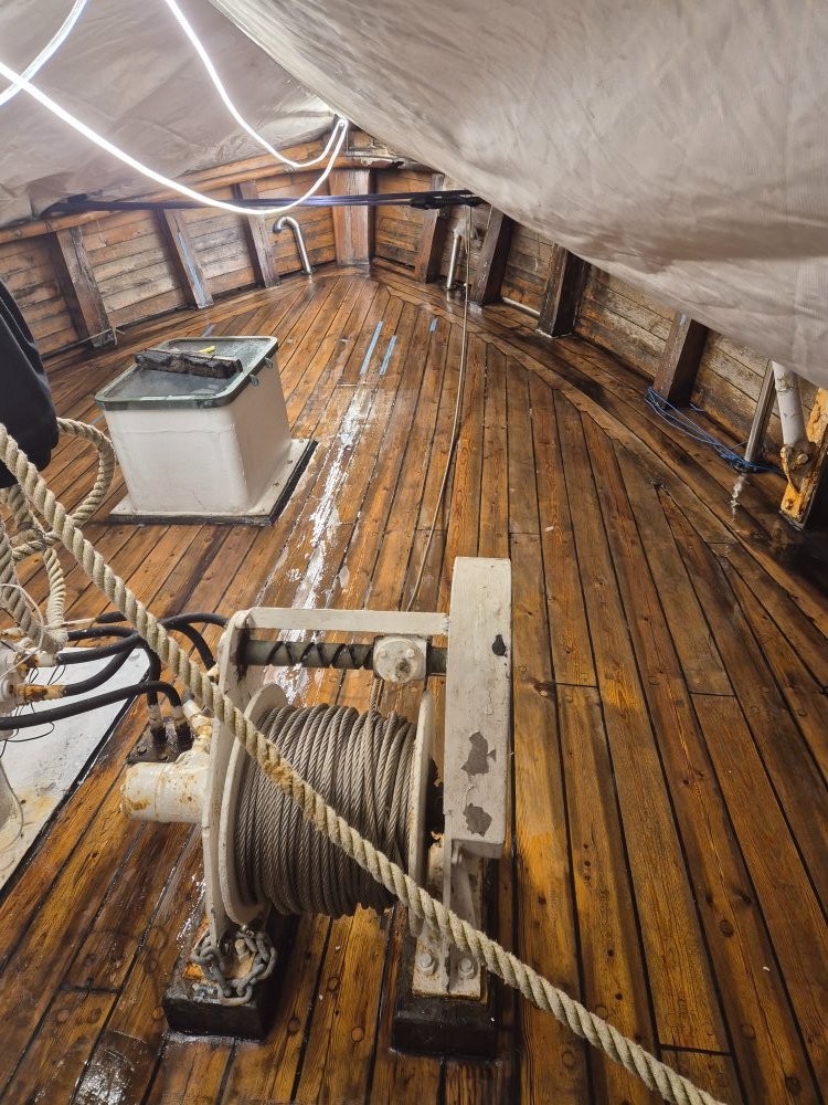

Presenningen var fin og ha, fikk kjøpt inn en god lys slynge for å få skikkelig arbeidslys i de mørke månedene.

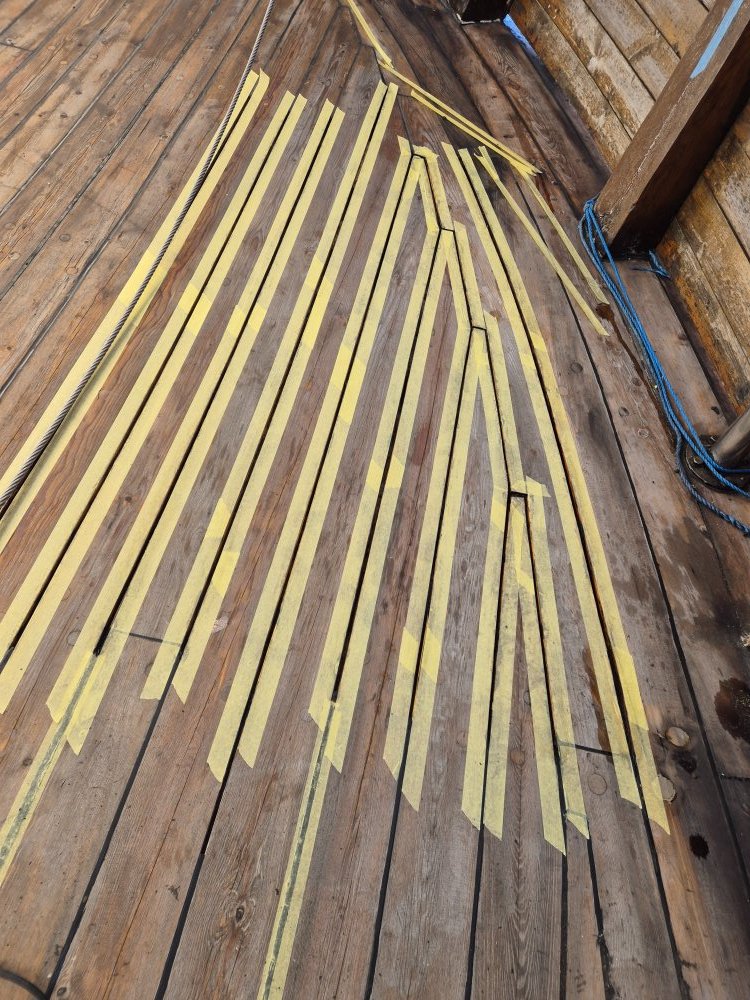

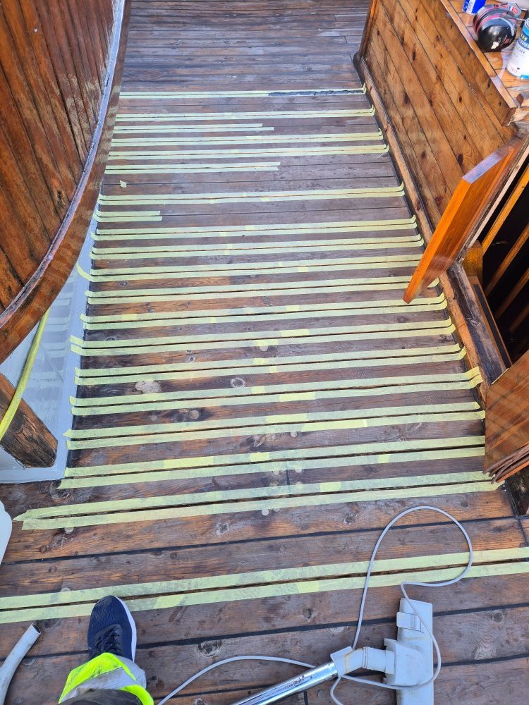

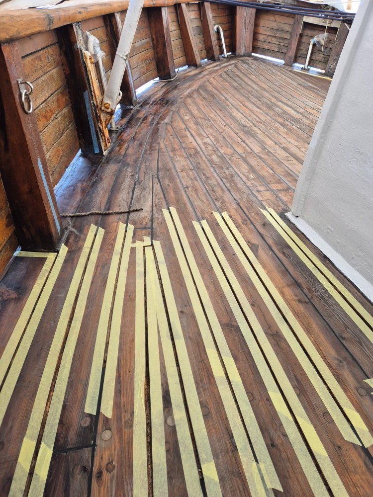

Så var det vask og skuring av dekk. Jeg ønsket at utgangspunktet skulle være så rent som mulig.

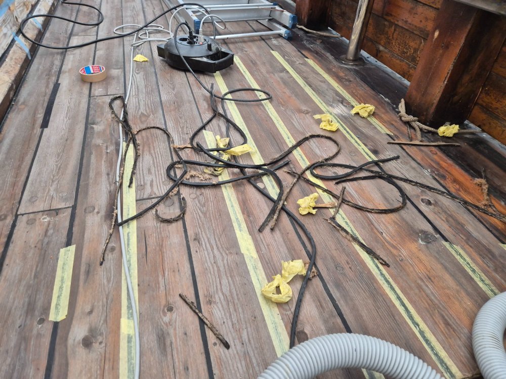

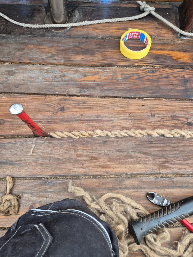

Nater ble revet opp av den meget gode Bosch "feinsaga" :fniser:
20250420_171819.jpg.33f6816297f180610ebc7798566e662a.jpg20250427_141425.jpg.5e29849afe891a6bb3178ec33d290884.jpg
Det gikk MYE tape!
Renslighet er veldig viktig, viktig å holde natene så rene som mulig.
En del nater måtte dreves på nytt....gikk noen meter med drev også:fniser:

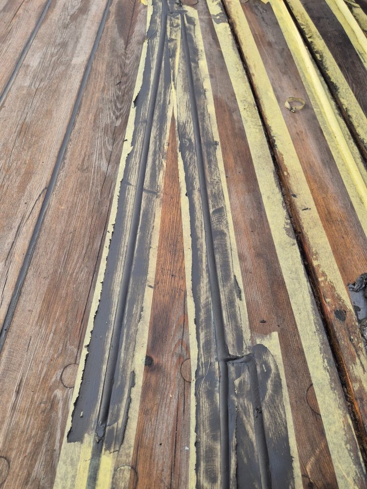

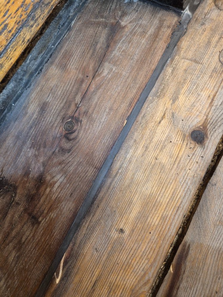

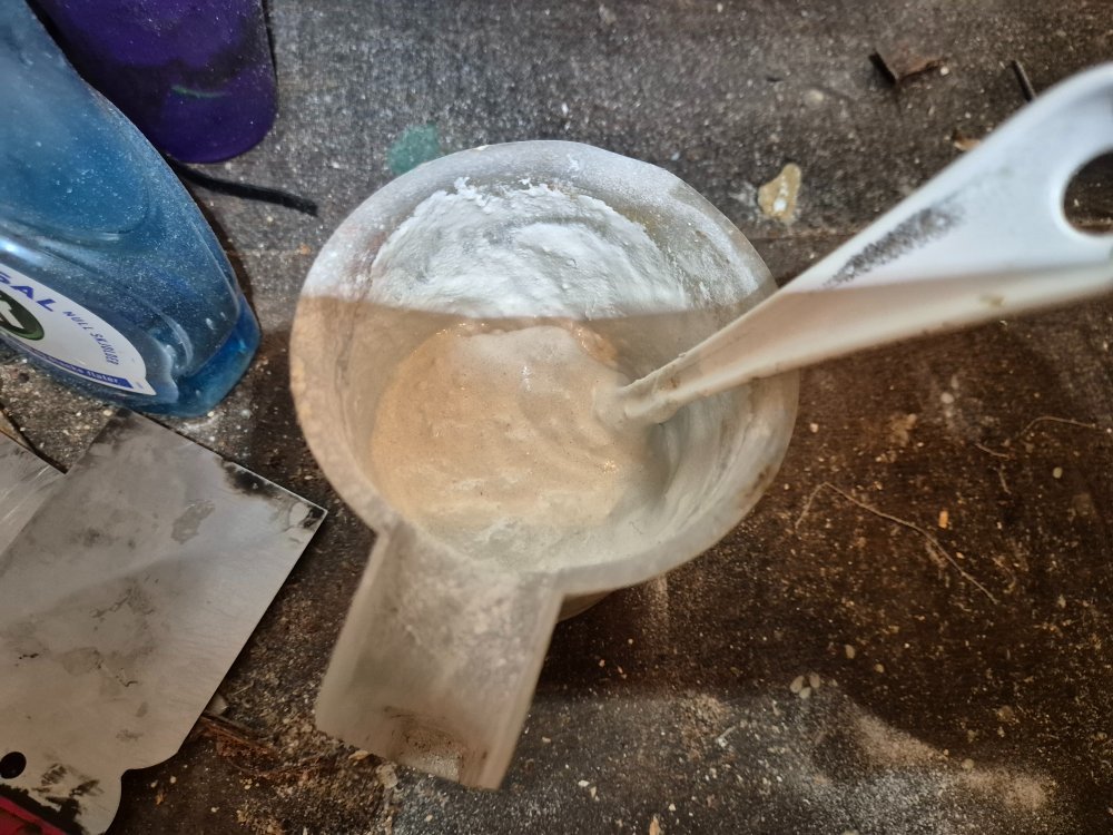

Natemassen fra Dana lim måtte være romtemperert og jeg blandet inn litt ekstra linolje for å få den litt mer klissete i konsistensen.
Natene ble primed med rå linolje noen timer, eller en dag før påføringen av kittet. Primingen sørger for at treverket er så mettet som mulig med linolje at linoljen fra kittet ikke blir trukket ut.
Kittet holdt jeg varmt i hånden mens jeg benyttet sparkel til å få det dyttet ned i naten, så dro jeg over med ett avrundet hjørne av sparkelen for å få den presset litt ned i naten.
Så var det bare å rive av tapen.
Deretter brukte jeg fingeren til å jevne ut kittet.

Jeg benytter Selder & Co sin rå linolje. Denne er helt uten næringstoffer og skal derfor ikke være mat for sopp, slik rå linolje ofte har en tendens til. Brukt det på dekk og jeg er veldig fornøyd med resultatet.
Glarmestekittet er det eneste linoljekittet jeg fant som kommer i en nærmest sort utgave. Noe som var nødvendig for å benytte det på dekk hos meg.
Det har selvfølgelig vært en læringskurve involvert:fniser: Kittet må som regel eltes en god del først, da det er endel partikler i det og det kan klumpe seg. Jeg har også tilsatt endel av Selders Linolje for å få det til å bli litt mer klissete. Nå er jo ikke dette noe "lim", slik at det sitter jo ikke fast i naten som for eksempel Sikaflex.
Kittet blir hardt nok til å gå på etter noen dager, og blir hardere som tiden går, så det er lite fleksibilitet. Derfor har jeg vært nøye med å la dekket tørke ut skikkelig før jeg startet, det var vel ca. 3 mnd under presenning før jeg begynte i vinter.
Dekket er mer eller mindre mettet med rå linolje, så i utgangspunktet burde det ikke bevege seg så mye. Men så var det teori og praksis... Jeg har ventilasjonssystem i båten som holder luften på rundt 60-62% luftfuktighet, dekksplankene er ubehandlet på undersiden, slik at det skal få puste. Dette viser seg å fungere ganske bra. Men Glarmesterkittet skal jo dekkes med maling eller annen hinnedannende greie innen rimelig tid. Jeg har brukt noen lag rå linolje og da viser deg seg at det dannes en liten hinne som etter en stund løsner fra resten av kittet også har det sprukket opp under. Fordelen med å bruke kittet er jo at det er enkelt å reparere slike defekter:tommel_opp:
Sola har jo også vært brutal i år så dekket får gjennomgå, men jeg har vanningssystem med sjøvann på dager med sol, det har fungert glimrende!
Jeg har nok havnet litt mellom barken og veden ved at jeg ikke ønsker noen lakk på dekk. Siden jeg benytter rå linolje, så må dette påføres jevnlig, to til tre ganger i sesongen. Men dette er kjapt gjort med bare en klut. Men den rå linoljen lager ikke nødvendigvis noen tykk hinne, så jeg må nok være litt påpasselig med å påføre jevnlig. Noen steder har naten krympet litt, fordi vann har fått trenge inn, andre steder har det sprukket på grunn av bevegelse, ingen av delene takler kittet spesielt godt. Men da får man også direkte tilbakemelding på de natene man må gjøre noe med. Og det er her kittet kommer til sin rett, det er så kjapt og enkelt å utbedre, og svært lite klin:knuserh:
Jeg bruker Ottosson sin råe linolje, som også skal være av grei kvalitet. De selger i 5 liters dunker, som kan være greit når man bruker litt. Jeg tenker fordelen med kitt er at det kun inneholder ting som fungerer sammen med treverket, om man bruker plastprodukter av noe slag så har man lett for å få kondensproblematikk og råteanslag der plast og tre møtes.  Kitt vil jo som du sier sprekke, så ingenting er perfekt. Men det lar seg lett vedlikeholde. Plukk ut det løse og legg i nytt, så holder det. Og med kun rå linolje så ser du når du trenger et nytt strøk, og det er lett å påføre. Og treverket får puste og har det egentlig veldig bra. Påfører du kokt linolje på toppen så må du jo faktisk skrape hele dekket rent neste gang det skal vedlikeholdes. Da er det mye bedre å holde det åpent og legge på et strøk nå og da.
Har akkurat hatt en lengre, og god, samtale med Selder & Co angående deres produkter. Jeg er beroliget over at de de sier stemmer med det jeg opplever.
Ved å kun benytte deres rå linolje (Grundolja) på dekk og ved behov, ca hver 3 mnd, påføre nytt lag med Gundolja beholde treverket slik det er nå.
Det er omtrent akkurat det jeg har gjort frem til nå. omtrent hver 3 mnd om sommeren, ingenting så lenge jeg har på presenning, og en omgang før jeg tar av presenningen.
Påføringen krever veldig lite olje, jeg bruker vel i underkant av en halv liter på hele dekk. Påføringen er ved hjelp av en fille, da jeg ønsker så tynt lag som mulig.
Selv dette laget bruker noen dager på og bli tørt, og er noe klissete en liten stund.
Nå skal jeg fortsette å benytte denne fremgangsmåten til jeg ser at alle deler av dekk er helt mettet med Grundolja, så går jeg over til Linolja Fernissa, altså deres kokte linolje. Påføring på samme måte, kun med klut. Eneste forskjellen er at det tørker noe raskere og jeg kan halvere antall påføringer.
Men det viktigste er at jeg ikke skal bygge opp ett for stort lag med olje over dekk.
Både den kokte og rå linoljen løses sakte men sikkert opp av slitasje og UV, men den vil ikke flasse når man ikke bygger opp flere lag.

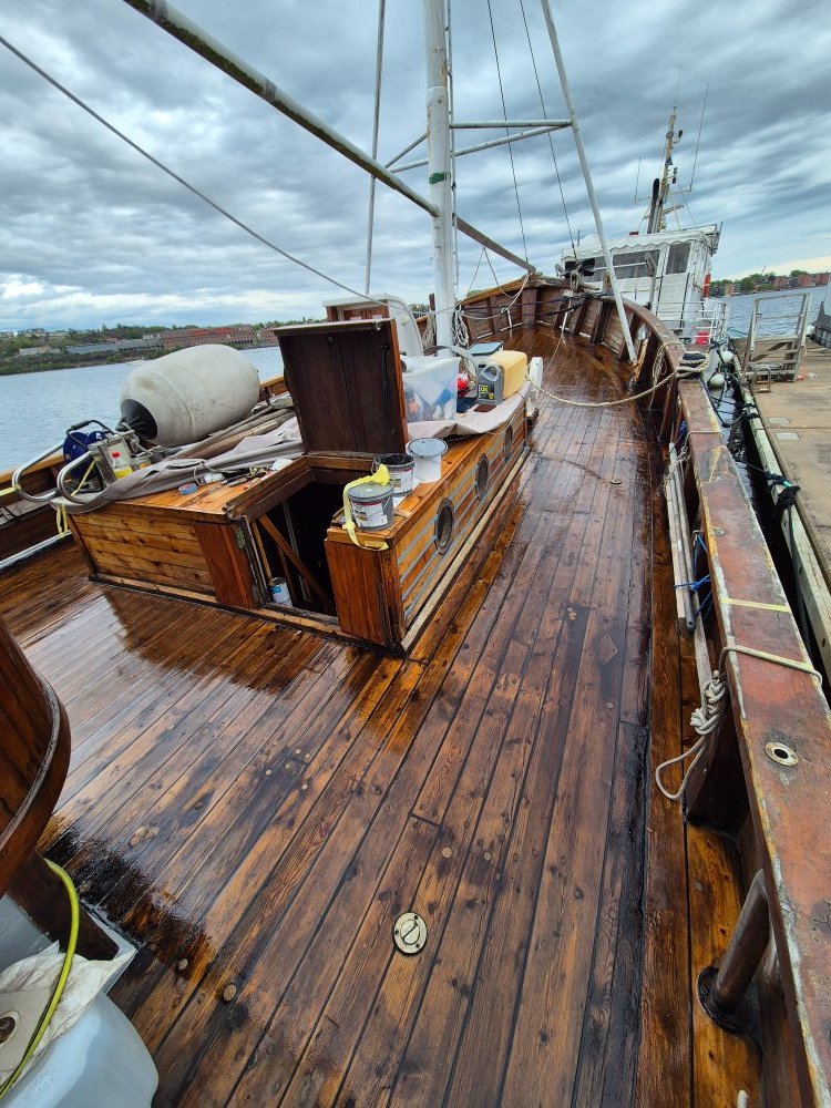

Etter mange bytter av kneputer var det endelig tid for å olje dekket. Nå ble egentlig dekket oljet litt etterhvert, da jeg for hver kvadratmeter med nylagte nater la over ett strøk med rå linolje etter hver som jeg ble ferdig. Dette for å forsøke å legge ett beskyttende lag på natene, slik at de ikke tørket ut for raskt.
Det ble benyttet Selder & Co sin grundolja.

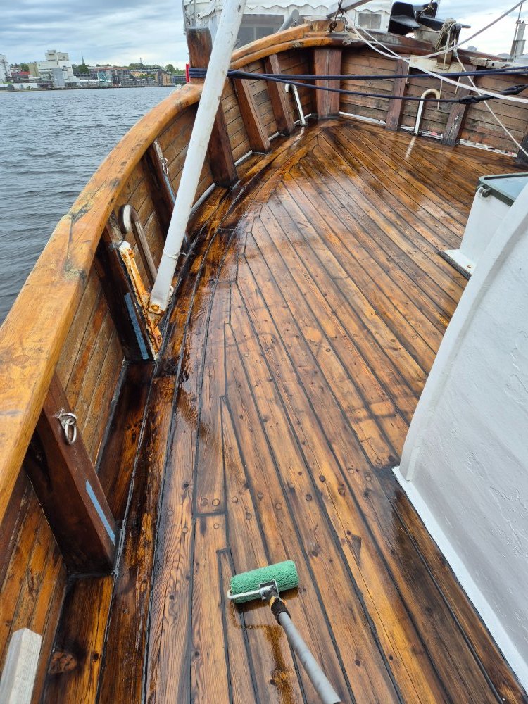

Jeg tenkte jeg skulle være smart og benytte rulle, da jeg trodde dekket ville trekke til seg oljen....:fniser:
Dekket var ikke spesielt tørst.... Når dette bildet ble tatt, så la jeg merke til at det ikke fungerte slik jeg håpet....
Da var det bare å finne frem noen filler og begynne å tørke av:forvirret:
Og det ble fremgangsmåten på resten av dekk, knestående med en fille som var mettet med linolje. Dette ga meg egentlig rimelig god kontroll på mengden, samt også om det var områder som trengte mer.
Jeg brukte i underkant av en halv liter olje på dekk, så min påføring av Grundolje forrige år viser seg å ha fungert meget bra!
og som alltid havner alt "rot" på lasteluka... uten å ha tenkt over at dekket trenger noen dager på og tørke...:fniser:

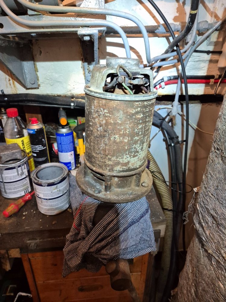

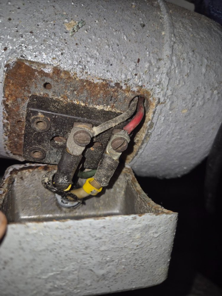

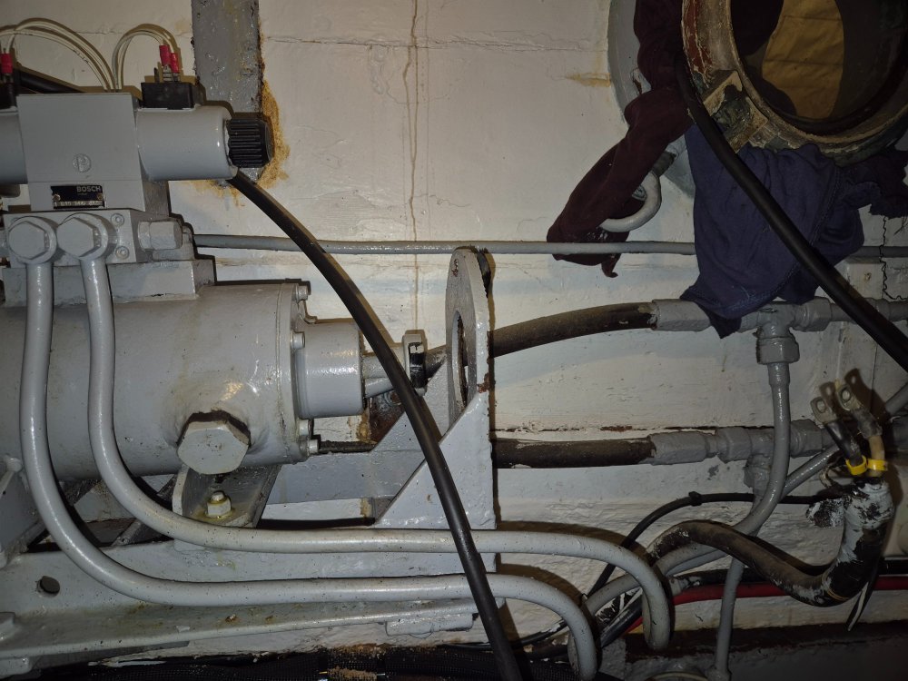

Autopilot sto også høyt opp på arbeidslista. Under et kortere seilas i fjor stoppet denne å fungere, den kan vel ikke kalles moderne heller. Det er en Robertson AP 45, om "hjernen" som står på bro og aggregatet som står i maskinrommet er av samme leverandør/årgang vites ikke...
Uansett, så sluttet den plutselig å snurre her en dag. Det er jo en 24VDC motor, så mistanken går til kullstiftene. Motor og hydralikkpumpe snurrer fint rundt, så lagre eller andre mistanker er svekket.

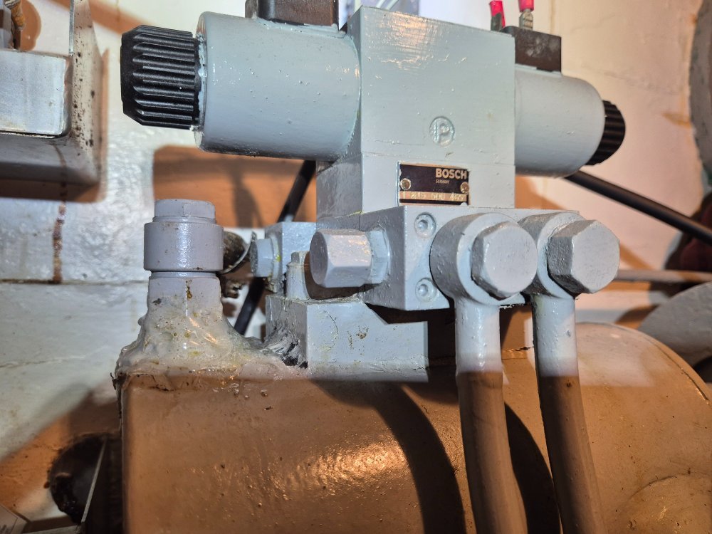

Her er selve hydralikkpumpen med magnetventilene. Legg merke til retur/luft slangen fra rattpumpa i styrhuset, denne sees til venstre i bildet. Denne har gitt meg hodepine i flere år, da den lekker.... Gjengene er omtrent helt borte, så det har blitt brukt endel lurium til å forsøke å holde denne tett....uten at det har fungert:fniser:
Her er den elektriske pumpen fjernet. Og ja, det ser ut til at pumpehuset er modernisert en eller annen gang. Den store "bolten" som sitter på nedsiden viste seg å være påmontert filteret på insuget til hydraulikkpumpa.
Elektromotoren er demontert. Den skal åpnes og sjekkes grundigere.

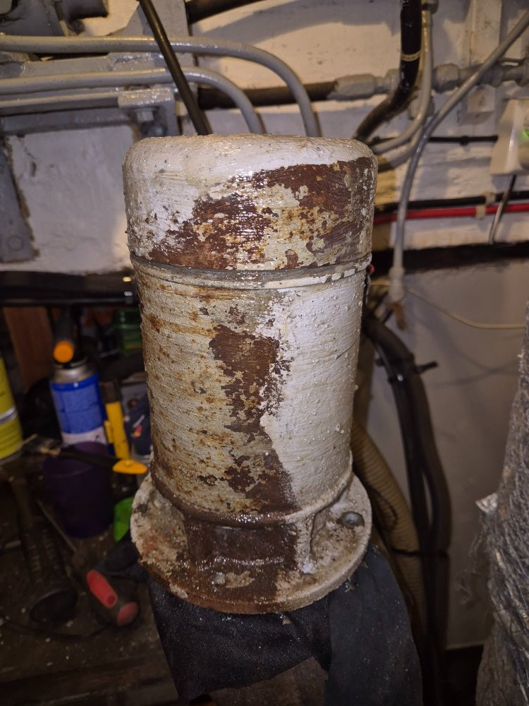

Fikk tak i ett gammelt spann med Jotun Reprin.... Det måtte testes:
Sikkert farlig som fy.... men gjorde jobben :forvirret:
Nesten ikke noe behov for skraping.

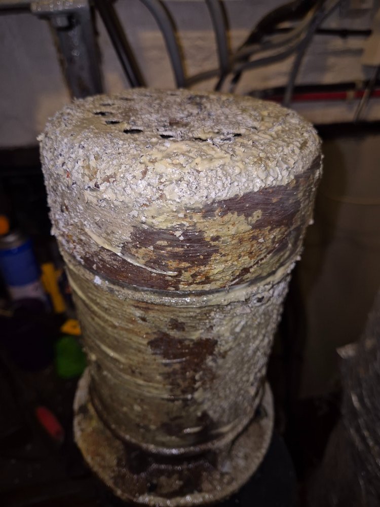

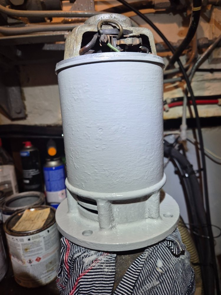

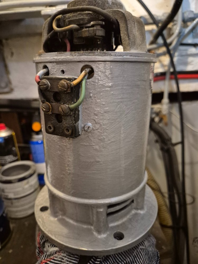

Etter å ha fått skrapet av all løs maling fikk jeg tatt en kikk på kullbørstene, de var lange nok og fjæra som skal presse dem ned virket å presse hardt nok.
Hele motoren ble vasket og renset, det var en betydelig mengde med kullstøv, noe jeg mistenker til å være synderen her....
Kullstøvet vil jo egentlig lage en kortslutning over viklingene, men når den hadde stoppet, så var sikringen fortsatt ikke gått. Jeg fikk ikke kjent etter varmegang, da motorrommet var rimelig varmt, slik at jeg kjente ikke noe unormalt når jeg tok på den. Men det kan være at det ble en kortslutning mellom nok viklinger til at motoren ikke klarte å opprettholde turtall og moment... hmmmm jeg må fundere litt over denne:halvliter:
Motoren fikk seg også noen omganger med litt grunning.
Så fikk den i hvert fall 4 lag med Bengalack Perlegrå

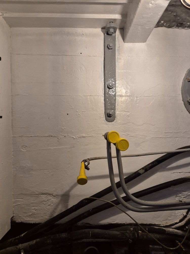

Resten av opplegget skal også tas ned fra skottet for å få litt omsorg...Det var også oppdaget ett større angrep med lutråte der Autopiloten var festet i skottet. Dette kommer nok av lekkasjestrømmer på grunn av kullbørstene, da motor og magnetventiler er topolt. Fortsettelse følger, nå skal jeg ta meg ett glass vin:skål_vin:

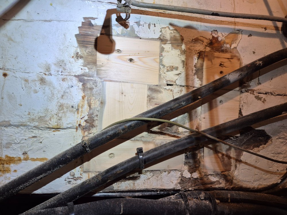

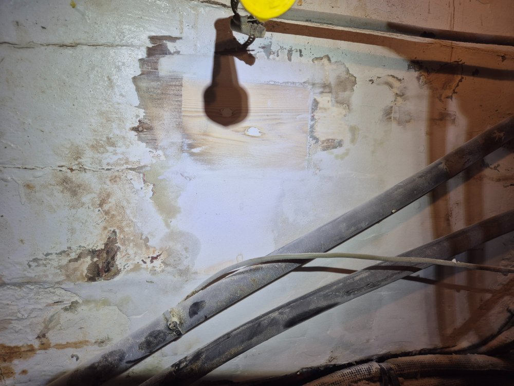

Også var det følgeskadene av lekkasjestrømmen da.....

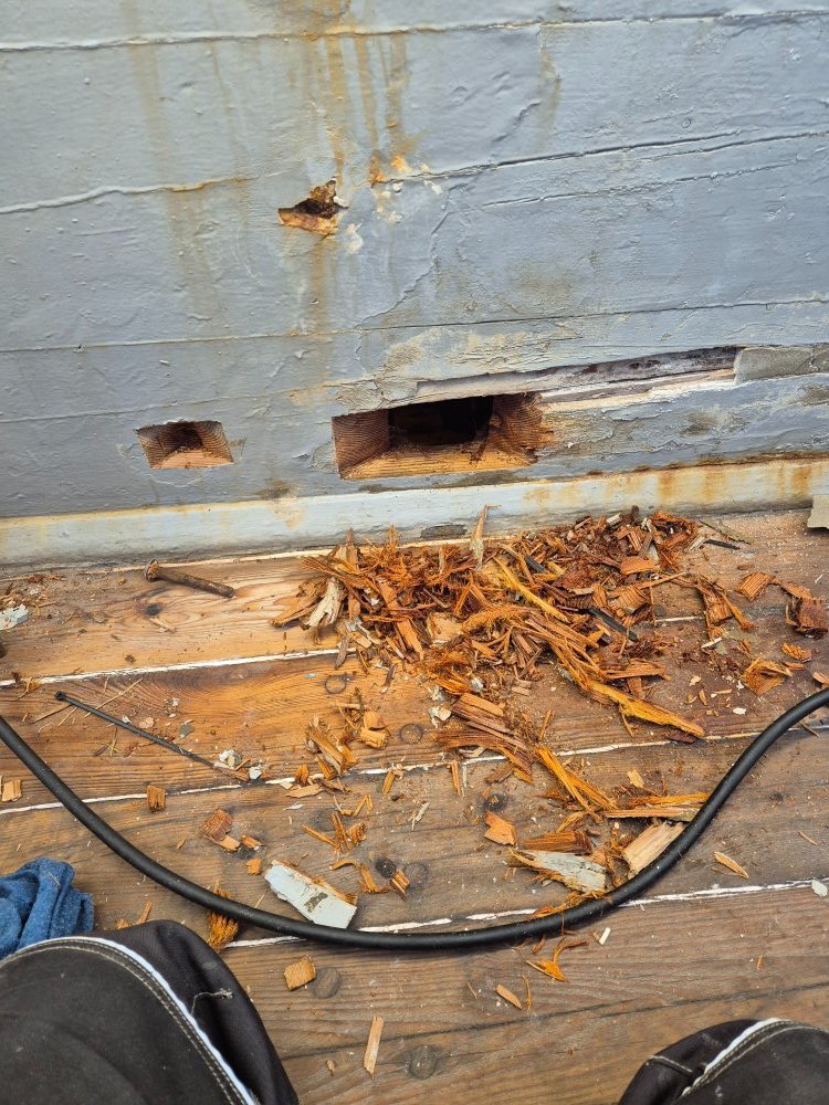

Hydralikkpumpen og elektromotoren er festet i en stålramme som igjen er festet i nederste delen av styrhusveggen med gjennomgående bolter.
Her har det tydeligvis gått endel strøm over laaaaang tid. Det var store mengder lut...
På bildet under ser du innfestingen og den guffne lut-massen som tyter ut, over alt "rotet" på arbeidsbenken:knuserh:
Så ble hele greia demontert og det var ikke mye igjen av de gjennomgående boltene...
Fra utsiden, og forsåvidt fra insiden også, var det bare å finne frem stemjernet og fjerne påvirket treverk.
Metallet, i dette tilfellet de gjennomgående boltene og vinkelstålet som var i kontakt med treverket, slipper ut ioner som reagerer med vann og oksygen, den økte pH'en og bryter ned ligninen og hemicellulosen som binder cellulosefibrene sammen i treverket. Dette vil man gjerne få uansett når uedelt metall i kontakt med treverk, men legg på litt lekkasjestrømmer som går igjennom bolten og hastigheten på nedbrytningen går til himmels.
Så her var det bare å fjerne alt treverk som ikke hadde noe styrke i seg. Etter at det var gjort var det frem med eddik på sprayflaske. Eddik begynner og bruse/boble i kontakt med lut, egentlig overraskende voldsomt! Så det var bare å fjerne mer, til det nesten ikke boblet mer. Så ble det vasket med vann for å fjerne både lut og eddik før området ble dynket i Boracol og litt fargeløs frostvæske, dette for å hindre eventuell råte i fremtiden.

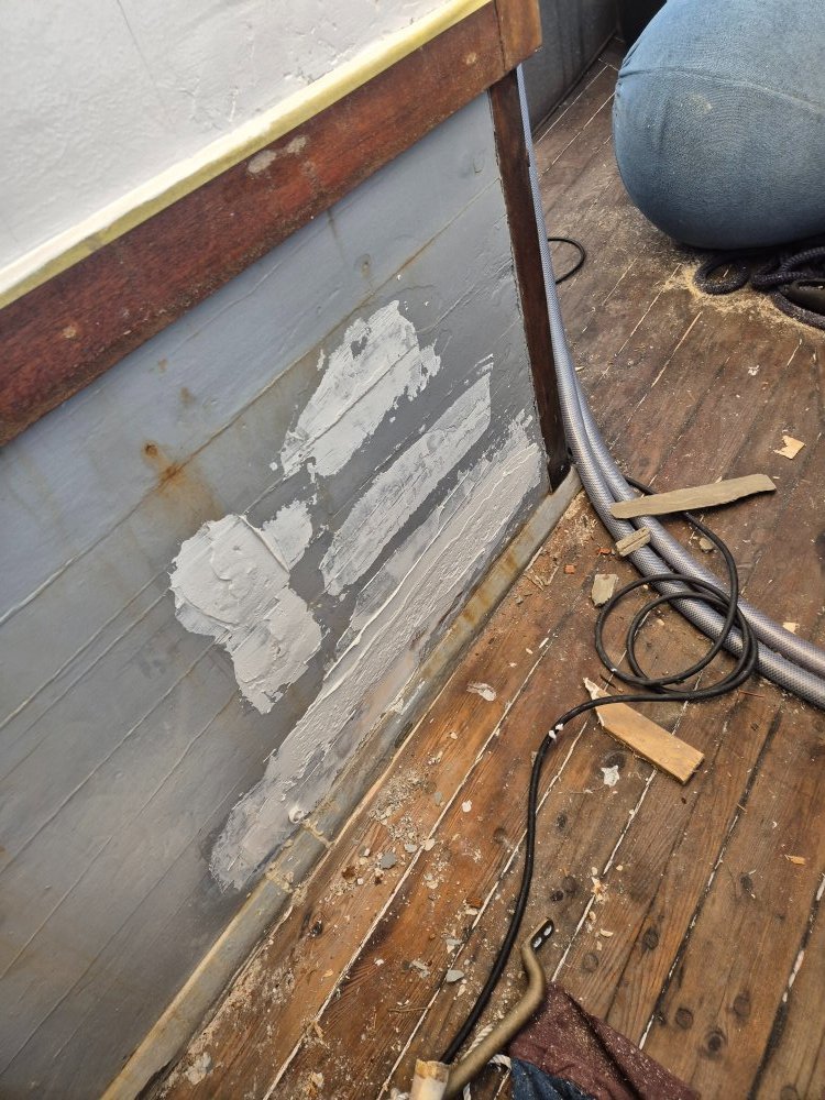

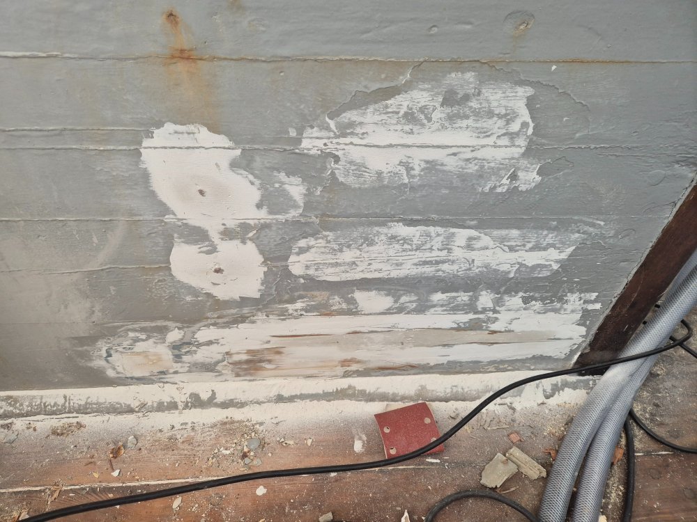

De gapende hullene jeg nå hadde laget så litt brutale ut.... så nå gjaldt det å få dem noelunde uniforme, slik at det var mulig å lage trebiter som skulle inn der igjen.
På bildet over sees hullene fra utsiden, fra innsiden ser de omtrent likedan ut, det er rimelig tykke plank som er brukt her. Jeg vurderte det også slik at dette kan fikses med å felle inn nytt treverk. Jeg har ikke tenkt til å seile ut i noen tropiske stormer, eller andre stormer i fremtiden, så jeg trenger ikke akkurat samme styre som originalt.
Her sees det fra innsiden.... ble litt greier:knuserh: Fikk også satt inn noen skruer for å presse klossene sammen, det består altså av to "pyramide" formede kiler (uten den spisse toppen) som montert inn fra hver sin kant og en lang treskrue ble så brukt til å stramme dem imot hverandre.
Heidi sin lettrepp sement/sparket ble brukt. Denne har jeg meget god erfaring med, den sitter godt og er enkel og jobbe med, den er også meget finkornet slik at det er enkelt å få det slett og fint.
Lettsparkel påført innvending
Og utvendig
Og litt sliping:
Innvendig
Og litt maling:
Ser jo nesten ikke ut som det har vært noe problem der....nesten:fniser:

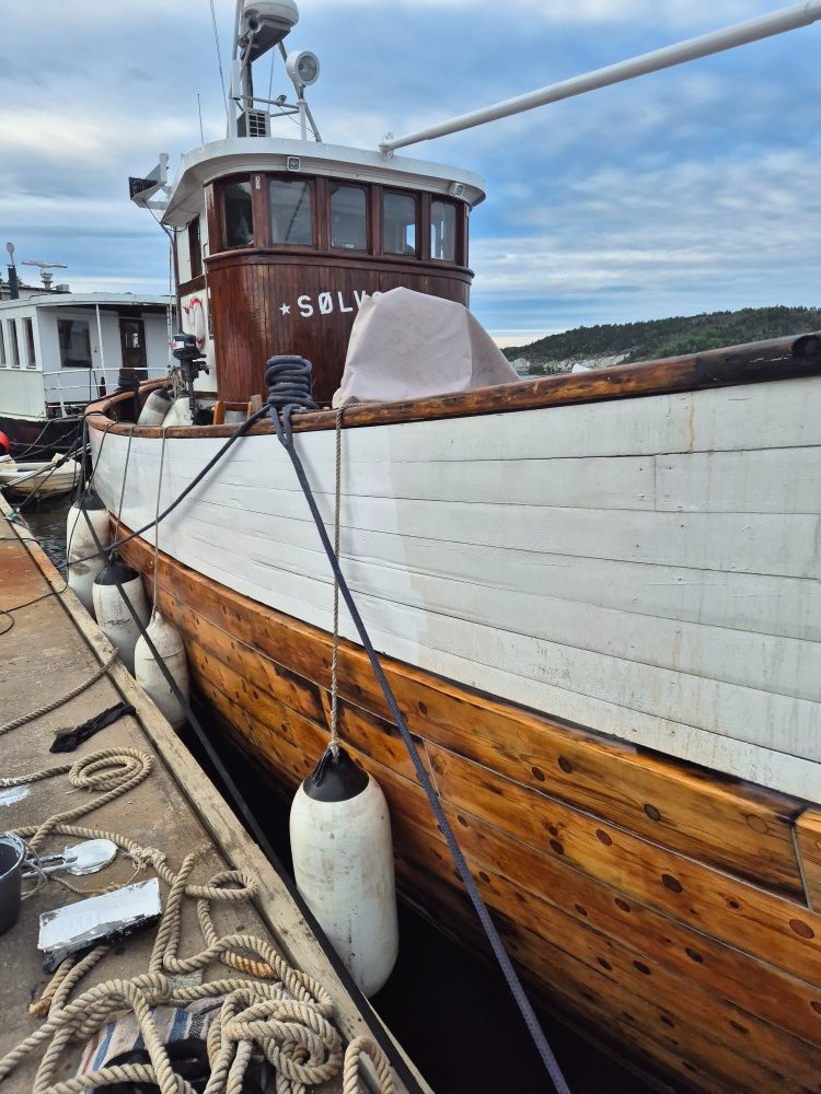

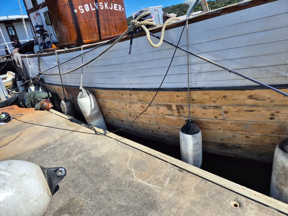

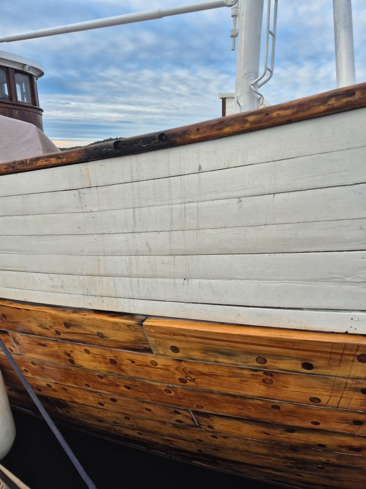

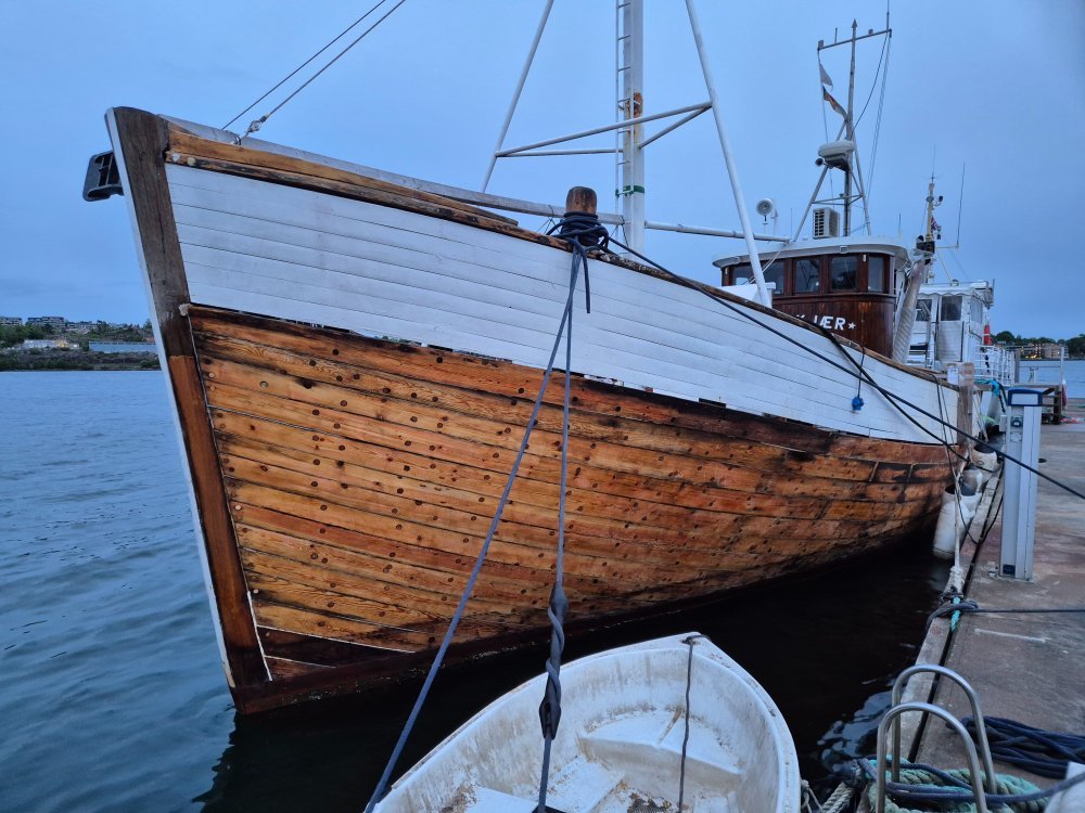

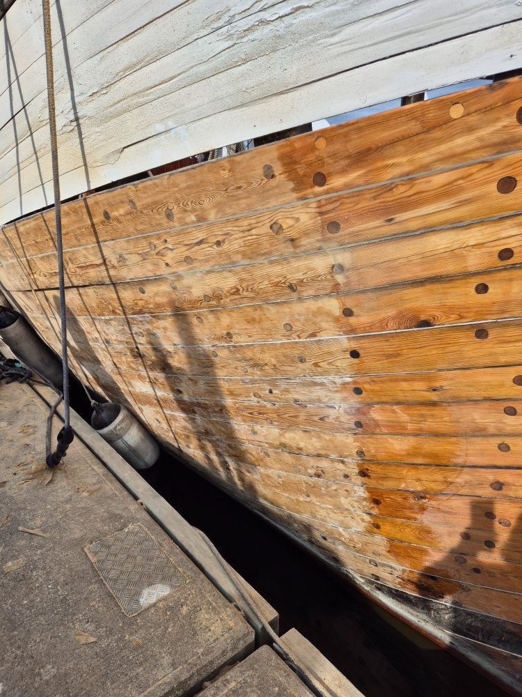

Så var det endelig på tide å gjøre noe med skutesidene. Lakken har løsnet flere steder og nater har tørket ut. Spesielt i baugen, da baugen er veldig utsatt for direkte sollys og det er mange plank og nater. Siden jeg også har senket luftfuktigheten ombord til rundt 62% har dette også bidratt til noe krymping og bevegelse i treverket.
I fjor skrapte jeg av den lakken som var løs og hadde på Selders Grundolja, dette var bare for at det ikke skulle bli noe verre og sørge for at treverket var beskyttet mot fuktighet fra utsiden.
Her sees gammel lakk og nytt treverk.... Og ja, det var veldig mange morsomme arbeidsstillinger. Veldig bra for kjernemusklaturen:fniser:
Alltid spennende med vinkelsliper på nederste planken:glorie:
En fordel er at brukeren av vinkelsliperen allerede ligger på førstehjelpsbåra, så HMS er i hvert fall tenkt på:fniser:
Ble overrasket over hvor godt treverket faktisk var under lakken som var begynt å bli ganske mørk. (Ikke bry dere om "råterynkene" på skansekledningen:ler: Det skal byttes senere i år, eventuelt neste år, samtidig som når jeg skal bytte en pullert noe annet snacks. Jeg må bare få tak i noen skikkelige stykker av eik...så hvis noen kjenner noen som har noe på lur, så er det bare å gi en lyd:tommel_opp:)
Så var det bare å finne frem 10 liter med Selders Linolja, frityrkokeren og penselr av hestehår:fniser: Linolja varmes opp til ca. 130 grader slik at den trekker så dypt inn som mulig i treverket.
En passet på frityrkokeren og foret "maleren" med pensler slik at olja var varm og god under påføring.
20250529_202852.jpg.a77dcb3e3640548b510ac298467b4e76.jpg20250529_202854.jpg.2e7ff05b73861569ba2a6cebb566fb67.jpg
Begge sider måtte jo tas.....
Her ses toppen av stevnen, den glemte vi å slipe, så der ser dere hvor "grå" lakken var blitt.
På bildet over kan man se at en av de nederste hudplankene er betraktelig mørkere enn de andre, det er helt likt på motsatt side. Denne hudplanken er av eik. Jeg har ikke funnet ut av hvorfor hun er konstruert slik, noen som veit noe om dette?
Slik så hun ut noen dager etterpå:

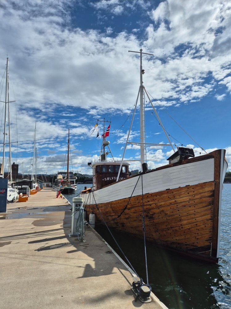

Vi seilte inn til Aker Brygge og var flytende kontor/minglearena under Nor-Shipping
Meget god stemning:tommel_opp:
Nå er skroget kun mettet med Selder Grundolja, denne er mer eller mindre varing i treverket, men den gir ingen UV beskyttelse, så treverket vil gråne over tid. Derfor skal jeg litt senere i sommer ha på Selder fernissa, dette er en kokt linolje, denne har heller ingen UV beskyttelse i seg, men den vil beskytte treverket mot gråning mot at laget med kokt linolje vil forvitre. Dette kan utbedre ved å påføre ett tynnt lag med fernissa når man ser det trengs. det er dette jeg har gjort på dekk i to år, og det ser ut til å fungere som tiltenkt.
Alternativt kan jeg også blande inn litt lys tretjære (finnes en meget lys ren tjære som er fremstillt i Finland), og denne vil beskytte mot UV, men det får være plan B.

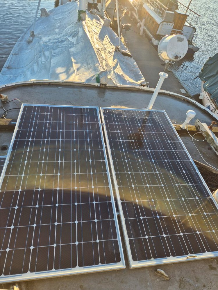

Men har fått byttet ut ett gammelt solcellepanel med to nye, så nå er det bare å vente på sola! (Og fått pakket inn skuta for vinteren).

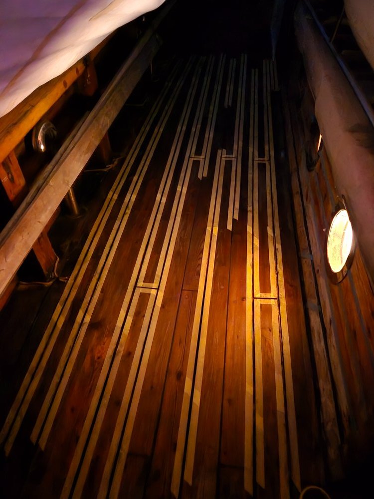

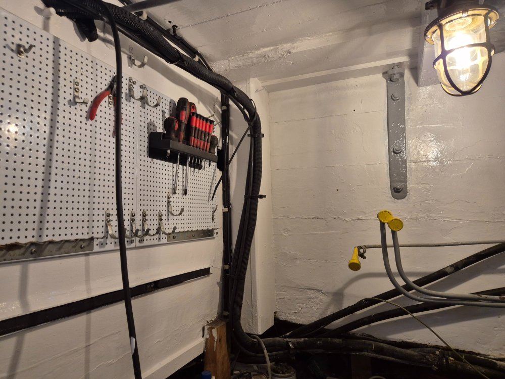

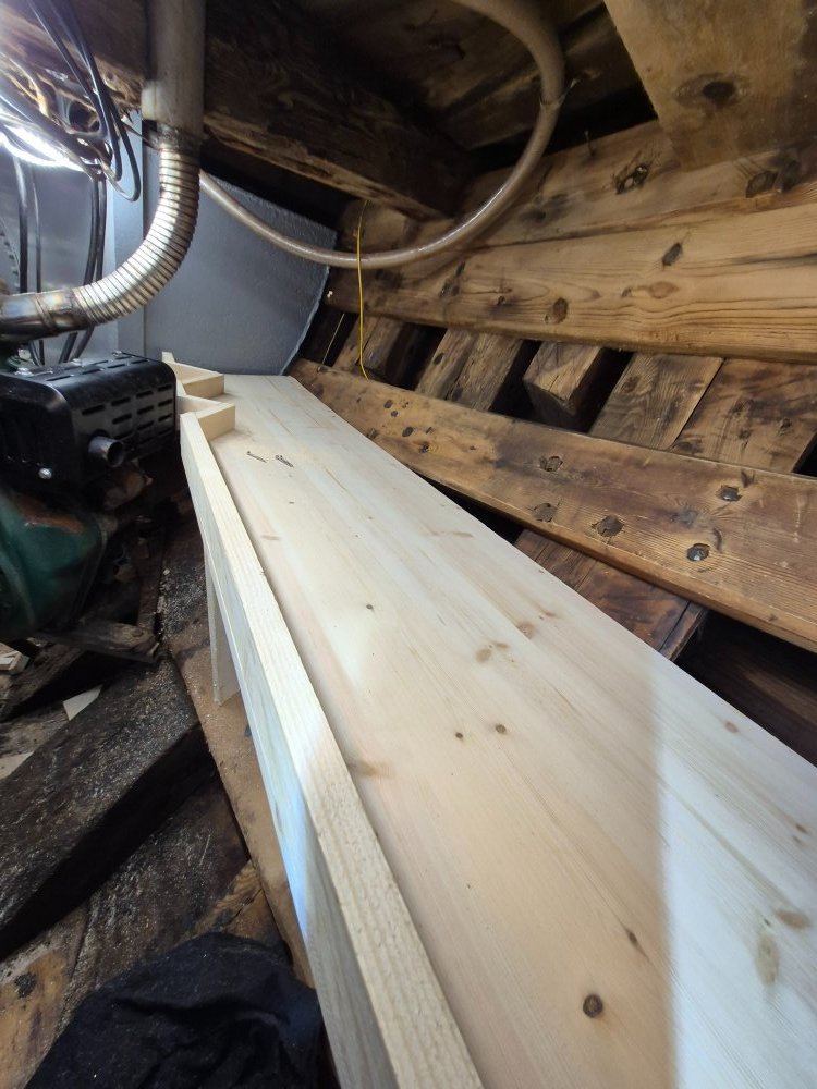

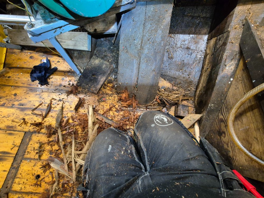

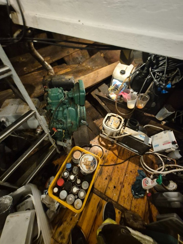

Så var det endelig klart for litt oppgradering under le. Maskinrommet står for tur!

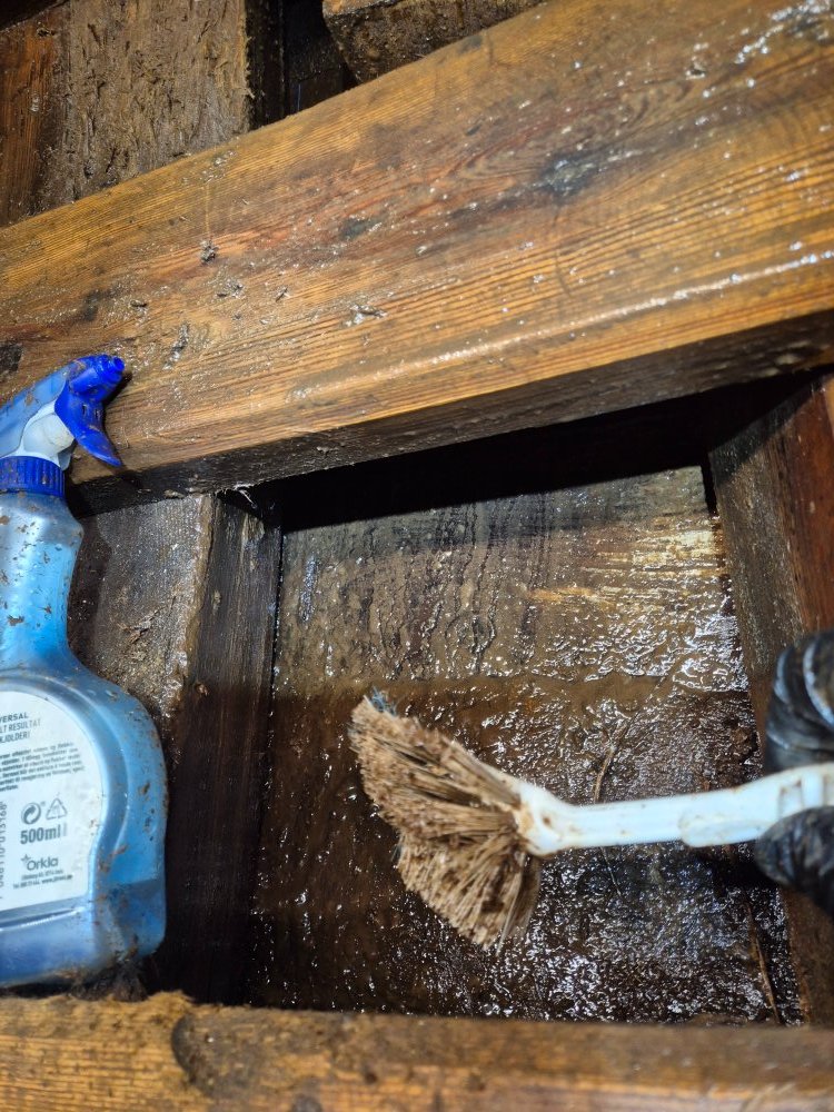

Her skal hyllene tømmes, alt skal skrapes, skures, vaskes og skylles. Så blir det å montere nye hyller, da jeg trenger mer lagringsplass:fniser:
Begynner med en side av gangen, før akterdelen skal tas, når alle skutesidene over dørken er vasket og skrubbet skal den behandles med Boracol (Denne blander jeg selv, kan skrive litt om det når jeg kommer så langt). Deretter blir det Owatrol D1 eller Rå linolje/Terpentin som "overflate" behandling.
Så skal alle dørkplankene fra maskinrommet opp på dekk, disse skal vedlikeholdes, altså slipes, dårlige emner skal byttes ut og alt skal få ny overflatebehandling.
Mens dørkplatene er på dekk skal skutebunn skures og vaskes, her er det nå masse drit som har rent ned fra vasken av skutesidene. Akslingen og hylsa skal vaskes, pusses ned, og males, eventuelt behandles med en eller annen guffe for å hindre mer rust. Så blir nok noen veldig møkkete dager i jula og på nyåret:fniser:

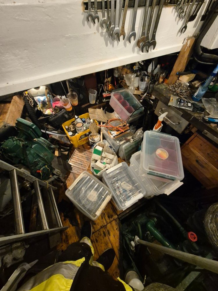

Her har jeg startet.... det må nok rotes litt før jeg kan begynne å rydde....

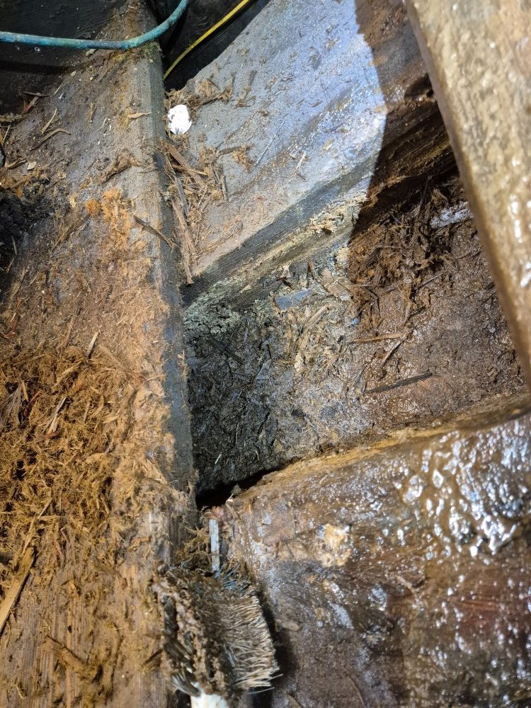

Så var den gamle hylla bak generatoren ryddet, da var det bare å få den revet og begynne på vaskingen:knuserh:

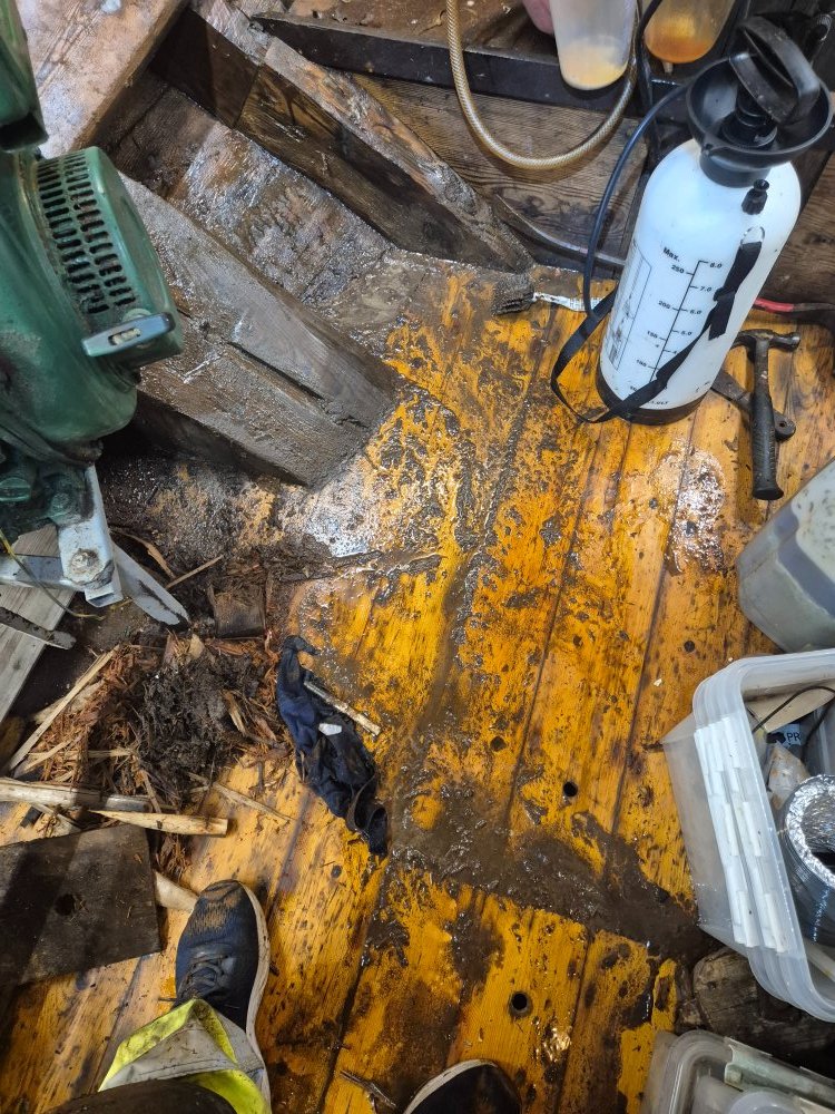

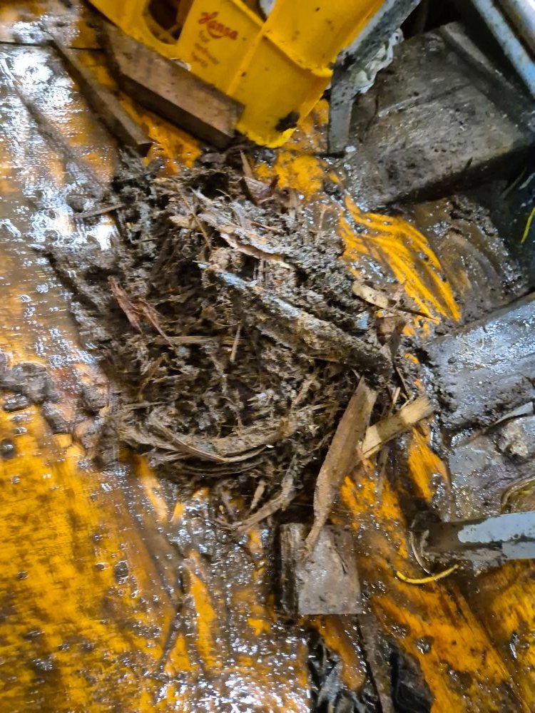

Skulle ikke lete lenge før jeg skjønte at denne vasken virkelig trengtes!
Usikker på når dette har blitt gjort sist:fniser:
For vasking brukte jeg eddik, utblandet til 15%, og ett par dråper zalo. Dette gjorde susen og møkka løsnet!
Eddik er ett fantastisk middel, men når man står med nesa oppi det så river det litt, og tidvis litt svie i nese og øyne:forvirret:
Det ble raskt skylt med vann der jeg hadde brukt eddik.
En annen fordel med å bruke eddik er at man kan få nøytralisert luten som ofte dannes noen steder i treverket, da bobler det tydelig og man sprayer på mer eddik og skyller bort med vann helt til det ikke reagerer lengre. Dette er ofte rundt store spiker eller andre metalldeler som kommer i kontakt med treverk.
Her er ett typisk lutråte angrep. Treverket begynner og røyte... Man kan børste det av. Her er det egentlig bare å få fjernet alt løst treverk, det bidrar uansett ikke til noe styrke uansett! Målet er at mest mulig dårlig treverk og møkk skal bort, da dette holder på fuktighet og samler mer møkk.
Da var tre meter av innvending skuteside og garnering vasket og skrubbet. Utrolig hvor mye skit det samler seg! Dette er nok noen (mange?) tiår med akkumulert skit:fniser:
Etter ett døgn med tørking fikk jeg montert opp ny hylle, den nye ble hevet litt, slik at den ble litt bredere og dermed fikk plass til flere bokser.
Se også at endeveggen på dieseltanken har fått seg fire strøk med ny gråmaling, det trengtes da man egentlig bare kunne dra av malingen som var der.
Men herlig å se at treverket fantes bak den nesten helt svarte overflaten det hadde fått:tommel_opp:
Nå skal motsatt side av maskinrommet få samme behandling og nye hyller!
