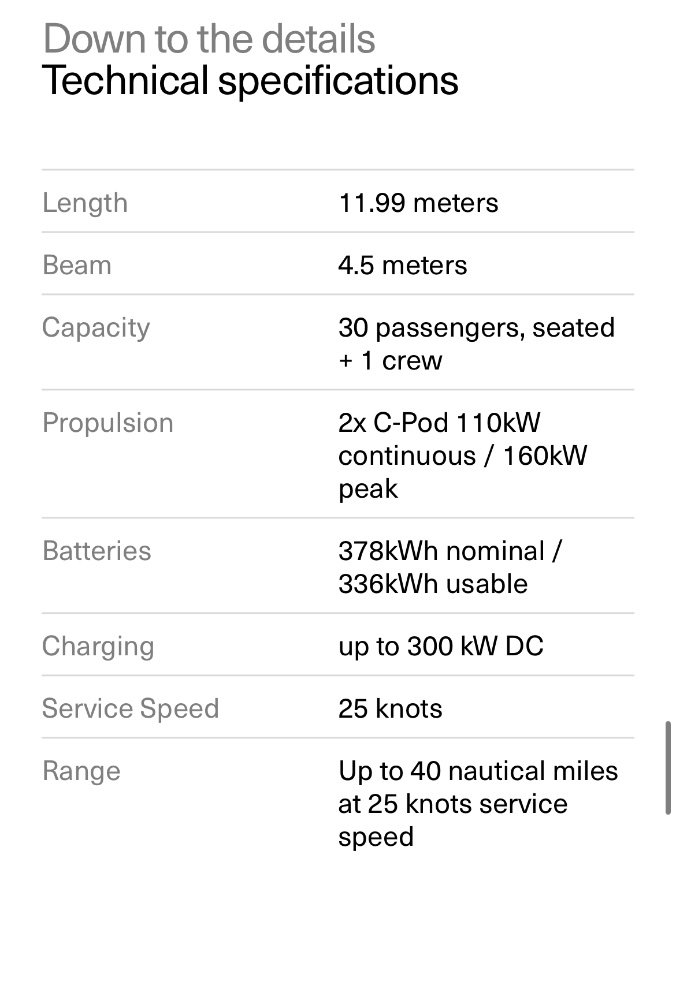

lr-80 Svart 16.Oktober.2025 Link til dette innlegget Svart 16.Oktober.2025 tobixen skrev 36 minutter siden: Lading fra "10-80%" av 330 kWh er 231 kWh med energi som må inn på batteriet. 45 minutters lading med 175 kW gir mindre enn 56.25 kW inn på batteriet (avhengig av hvordan 175 kW er definert).. Forskjellen kan skyldes at markedsføringsfolk generelt sett ikke forstår matte og/eller fysikk, enten det eller at tallene ovenfor ikke kommer fra samme modell, eller en svært sær definisjon av "10%" og "80%". Markedsføringsfirma har sikkert sett denne tabellen… Sitér dette innlegget Link to post

tobixen Svart 16.Oktober.2025 Link til dette innlegget Svart 16.Oktober.2025 3 minutes ago, lr-80 said: Markedsføringsfirma har sikkert sett denne tabellen… "Charging: up to 300 kW DC". Så tallet 175 kW kommer sikkert fra et helt annet sted. Sitér dette innlegget Wherever I lay my anchor, that's my home - https://solveig.oslo.no/ Link to post
Havarita Svart 16.Oktober.2025 Link til dette innlegget Svart 16.Oktober.2025 Å lade 336kWh med en 175kW lader tar på hoderegning ca 2 t. Sitér dette innlegget Link to post
