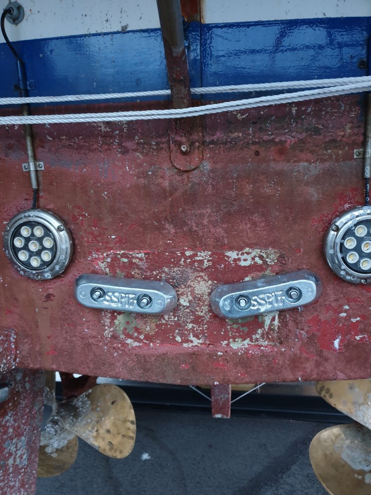

Trawler 42 Svart 13.April.2020 Link til dette innlegget Svart 13.April.2020 Slik ble mine montert under plattformen ! Utenpåliggende kabler via gjennomføring over vannlinjen. Lampene er utenpåliggende også. Tre skruer i hver med Tech7 tetting. Sitér dette innlegget Hui 900 FB m/Kad43 kompressor + 11' Rib m 10hk(15) Mercury Viking Hjemmehørende i Kristiansand S Link to post
Bigdrago Svart 13.April.2020 Emnestarter Link til dette innlegget Svart 13.April.2020 Ser bra ut! Passer disse kabelgjennomføringene til alle tykkelser? Er det anoder du har rett i skroget? Har du skruene i selve skroget eller er skruene i et stort hull fylt med tec7 slik at det er tec7 som holder igjen? Sitér dette innlegget Link to post
NilsPils Svart 13.April.2020 Link til dette innlegget Svart 13.April.2020 (redigert) Bigdrago skrev for 8 timer siden: Hvor langt under vannlinja monterer dere? Ca 15 cm til senter av lysene Redigert 13.April.2020 av NilsPils (see edit history) Sitér dette innlegget Hilsen Nils Rømcke som har tresnekka Tora og motorbåten SaowaneeJeg er litt gal, og trives ganske godt med det ................ Link to post
Trawler 42 Svart 13.April.2020 Link til dette innlegget Svart 13.April.2020 Bigdrago Disse ble montert av fagfolk i Hirtshals, men regner med at gjennomføringene kommer i flere dimensjoner. Skruene er rett i skroget, men forborret og fylt med tech7. Det er anoder ja, gjennomgående bolter og på inn siden er det bolter til å feste kabler fra ymse some skal beskyttes. Sitér dette innlegget Hui 900 FB m/Kad43 kompressor + 11' Rib m 10hk(15) Mercury Viking Hjemmehørende i Kristiansand S Link to post

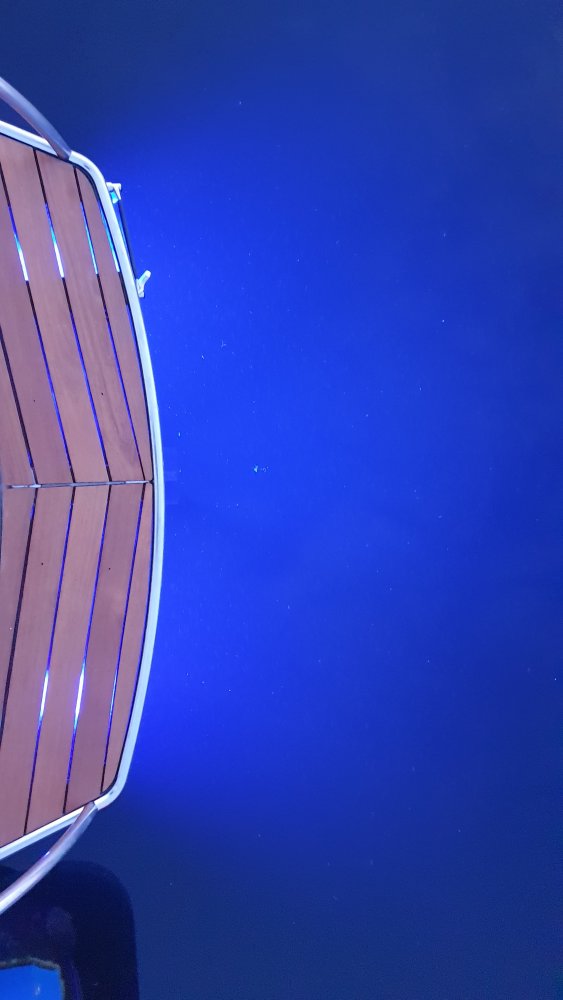

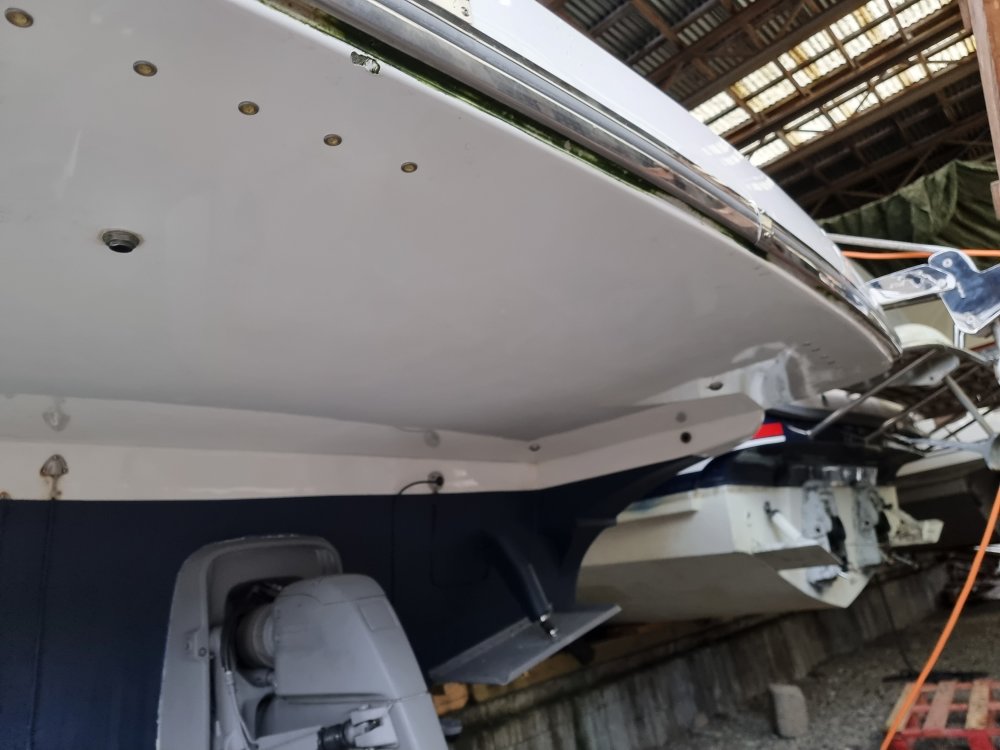

Bigdrago Svart 29.Mai.2020 Emnestarter Link til dette innlegget Svart 29.Mai.2020 Omsider fått strøm på de (4 stk.). Tidlig på kvelden og litt lyst ute. Men de lyser bra. Tror jeg må få montert to av de litt lenger ned. Sitér dette innlegget Link to post
k1mbo Svart 30.Mai.2020 Link til dette innlegget Svart 30.Mai.2020 Sitér dette innlegget Link to post
NilsPils Svart 30.Mai.2020 Link til dette innlegget Svart 30.Mai.2020 Nydelig. Jeg har montert mine 4 stk også. De lyser bra. Tar et bilde ved anledning. Sitér dette innlegget Hilsen Nils Rømcke som har tresnekka Tora og motorbåten SaowaneeJeg er litt gal, og trives ganske godt med det ................ Link to post
Bigdrago Svart 30.Mai.2020 Emnestarter Link til dette innlegget Svart 30.Mai.2020 Kjøpte en bryter som ligner på de originale. Releet er i motorrommet. Er mer spent på hvor mange timer lys vi får før de begynner å bli svake. Men nå kjører jeg ikke så mye båt i mørkret akkurat. Knipser et bilde når båten tas opp til høsten, så får vi se hvor vanntette de egentlig er:) God pinse! Sitér dette innlegget Link to post

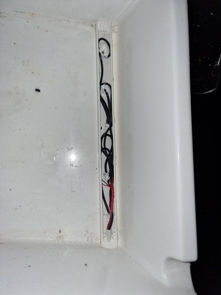

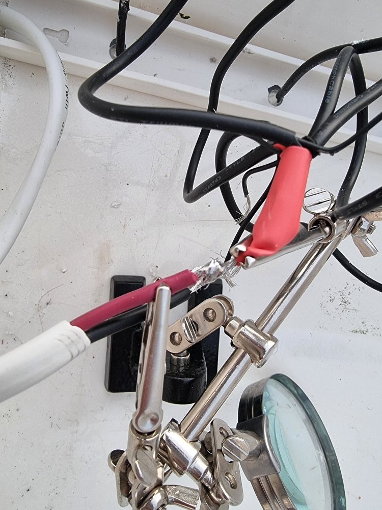

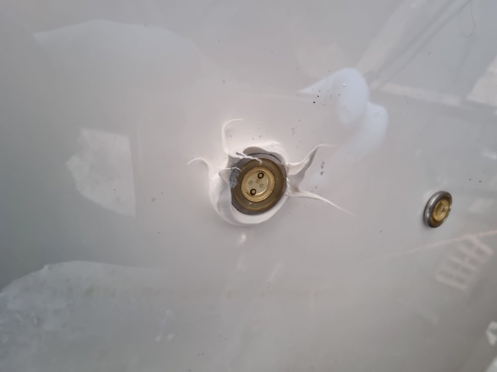

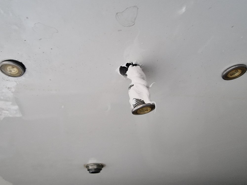

Sjøbliss Svart 27.Mars.2021 Link til dette innlegget Svart 27.Mars.2021 (redigert) I går var dagen da dette prosjektet startet. Ganske plutselig:) Nå skal jeg kable og koble så blir det lys. Hver bolt lyser blått med 3W styrke. Redigert 27.Mars.2021 av Sjøbliss (see edit history) Sitér dette innlegget Hjemmeside: https://www.sbarmen.no/ "Sofia" Nor Star 350 HT, 2008 modell med D6-370 "Sobasa" Nidelv 300 Sport, 2007 modell med D6-350: Historisk Finn annonse Link to post
Havarita Svart 27.Mars.2021 Link til dette innlegget Svart 27.Mars.2021 Det blir litt mindre klin med fugemassen om du bruker maskeringstape.? Litt større en lyset. Maskere Montere Dra av fugen Dra av maskeringstape Dra evt over fugel på nytt med litt zalo på fingeren. Sitér dette innlegget Link to post

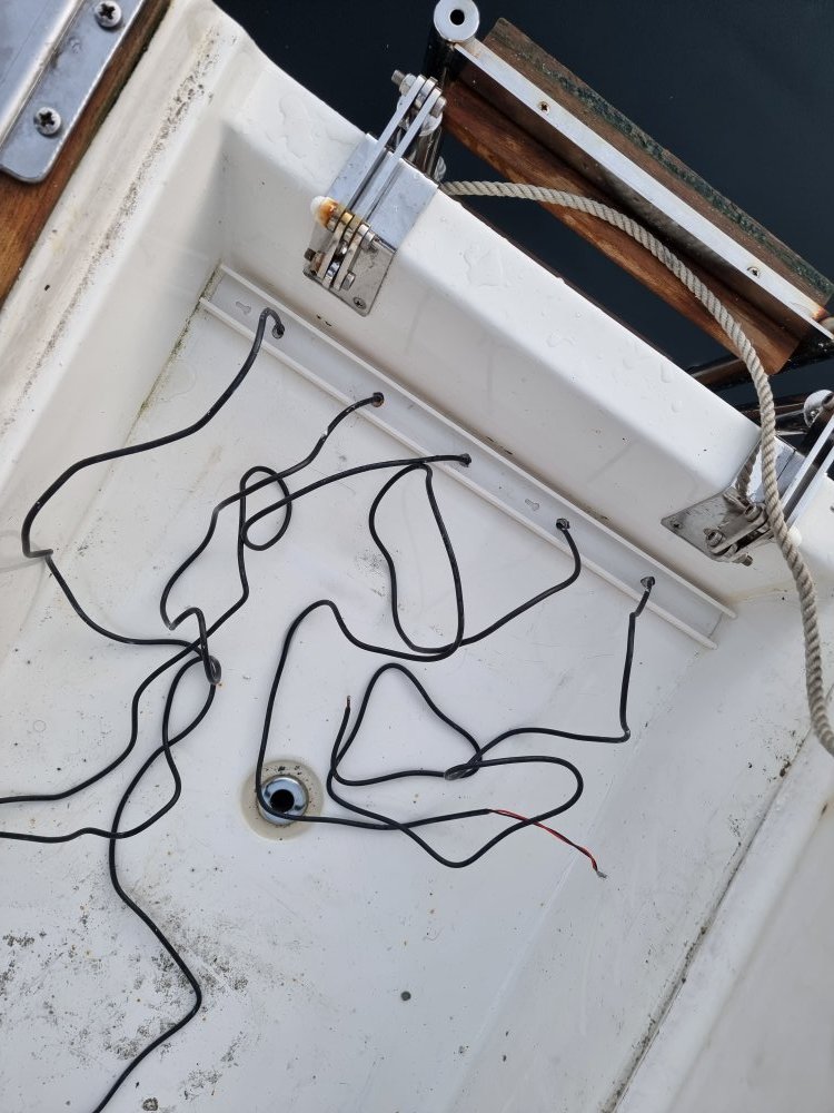

Sjøbliss Svart 27.Mars.2021 Link til dette innlegget Svart 27.Mars.2021 Var ikke noe stress å få bort faktisk, men enig i maskering er bra. Viktigste er tett. ? og alt ble tett og pent. Har koblet og loddet litt idag. Skal se om jeg får det ferdig i morgen. Sitér dette innlegget Hjemmeside: https://www.sbarmen.no/ "Sofia" Nor Star 350 HT, 2008 modell med D6-370 "Sobasa" Nidelv 300 Sport, 2007 modell med D6-350: Historisk Finn annonse Link to post
Sjøbliss Svart 27.Mars.2021 Link til dette innlegget Svart 27.Mars.2021 Når alt er testet og ok skal jeg fylle kanalen med GEL. Da blir det evigvarende men enkelt nok å fjerne/reparere om det blir behov. Sitér dette innlegget Hjemmeside: https://www.sbarmen.no/ "Sofia" Nor Star 350 HT, 2008 modell med D6-370 "Sobasa" Nidelv 300 Sport, 2007 modell med D6-350: Historisk Finn annonse Link to post
