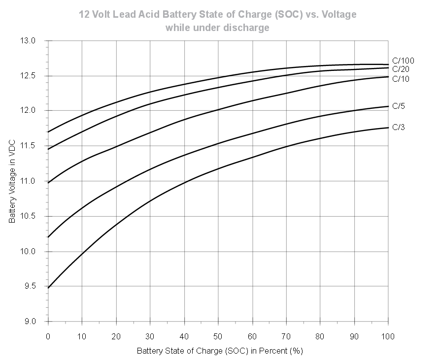

scamπ skrev for 4 timer siden:
Det gikk uhyggelig fort her også. Har målt på nytt nå. Spenning er 10,52V etter 1 t 39m.
Noe som er et klart tegn på at en celle er død. Hvis du fortsetter  å belaste det batteriet tipper jeg at du kan ta ut en god del mer strøm. Og hvis du da etter en stund måler temperaturen på batteriet utvendig vil du se hvilken celle som er defekt. Den vil belaste de friske cellene med en viss effekt.
scamπ skrev for 3 timer siden:
Disse batteriene har stått koblet sammen i 1 bank i snart 2 år. Burde ikke begge batteriene oppføre seg likt?
Ikke nødvendigvis. Hvis begge batteriene er feil behandlet vil en feil alltid oppstå først et eller annet sted. Du får ikke 12 celler til å dø momentant, dette er et analogt forløp. I dette tilfellet ser det ut som om den ene cella i det ene batteriet er død, men det behøver ikke bety at de 11 andre er friske. De kan ha ulik grad av skade, og flere kan stå med en fot i grava.

11,8V etter 12 t 20 min.
Du må prate med importør, ikke forhandler. Det de nok lurer på først er om batteri 1 var 100% fulladet.  Før en eventuell ny test som går helt ned til 4V så må du starte laderen på nytt, og notere deg at det ikke går strøm inn på batteriet etter «peaken» man får når man starter laderen på ny. Noter deg gjerne max. strøm  peak også, samt ladespenning. Det er viktig for å kunne dokumentere at ikke utjevning pågikk.
Det er naturlig at strømmen synker når spenningen synker. Det er litt som å skru igjen hagekrana, da gir mindre trykk i slangen mindre vannstrømming, og mindre vann totalt levert til hagedammen.  Det er derfor strømmen har gått noe ned underveis.
