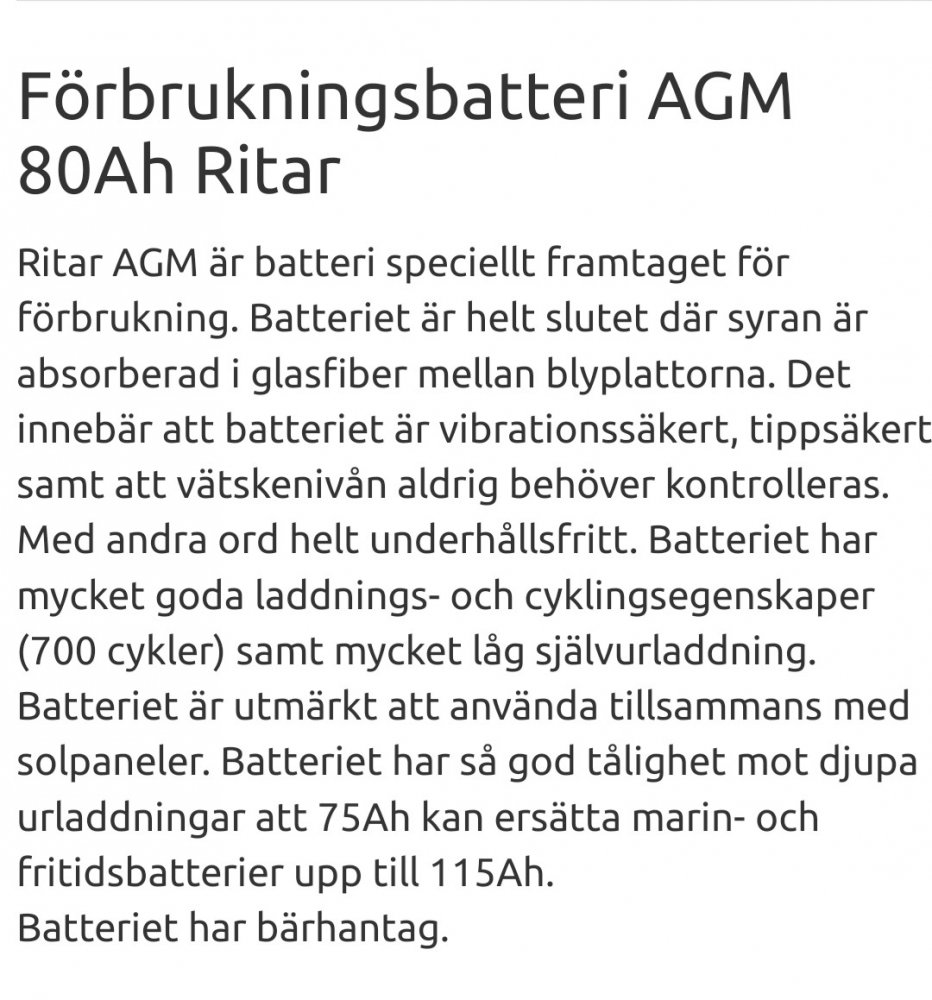

Fantino Svart 17.April.2020 Link til dette innlegget Svart 17.April.2020 Men det har jo så god ‘tålighet’ at det kan erstatte batterier opp til 115Ah... Mye Snake Oil her gitt. Og frustrerende for oss forbrukere når vi er blitt kvalitetskontrollen til forhandlerene. Tenker at jeg hadde gått tilbake med det batteriet med en gang og bedt om identisk med det du hadde. Og målt de nye/vist forhandler spec og resultat, og sagt at de må stille med egen kapasitetstester dersom de betviler Biltema sin. Tror jeg kjøper sånne leirkrukke-batterier fra Mesopotamia neste gang.. Eller: 100Ah 3.2V LiFePO4 Lithiumceller fra Kina er nede i rundt 50 USD nå. Det kan fort bli hjemmemekk den dagen jeg må erstatte noen av bankene mine. Sitér dette innlegget Link to post
