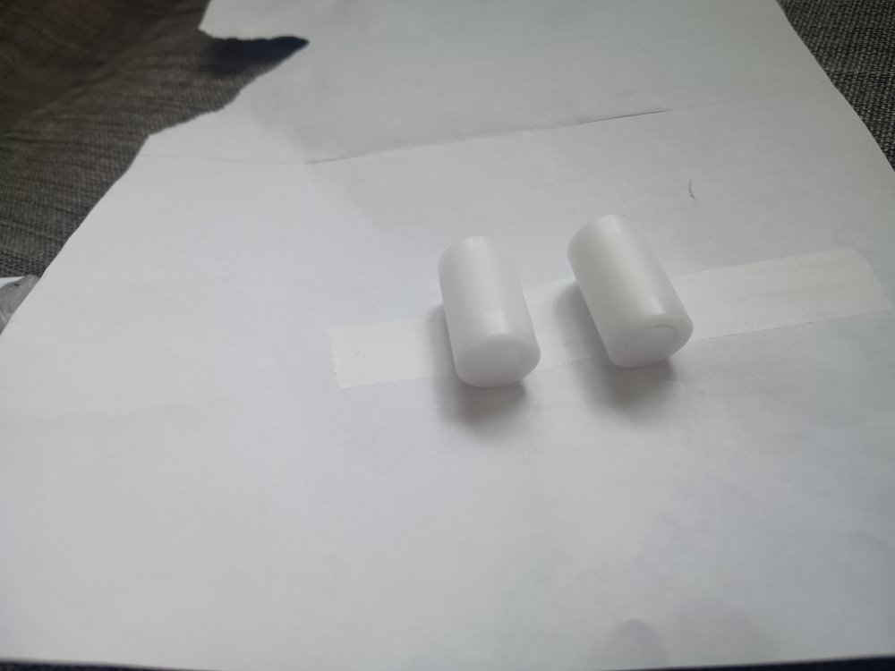

Fikk endelig somlet meg til nye rorlager, fra maxispecialisten hos söta bror. Kostet bare 290sek pr stykk inkludert frakt!
Dessverre fikk jeg dem sendt til Norge, der jeg for tiden befinner meg, og ble flådd levende av tollen.
Burde ha fått dem sendt til Frankrike istedenfor...  :rødmer:
Menmen, da blir rordunking straks histore så snart jeg får skuta opp på land en tur.
Blir mye arbeid fremover, så tenker å poste det meste av tekniske beskrivelser her for kontinuiteten sin del, og beholde reisetråden til turbeskrivelser :)
Bilder av rorlager:

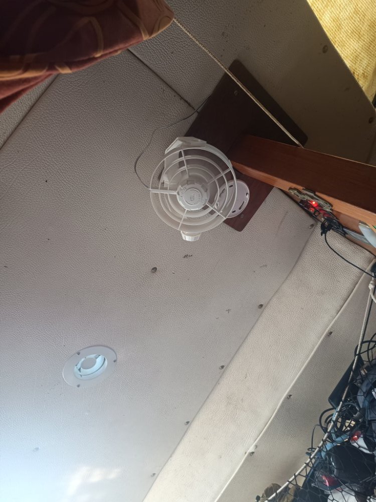

Jeg er ikke laget for 33 varmegrader i skyggen, så fikk montert en hella turbofan jeg tok med meg fra maritim hjemme i Norge.
Skal bytte ut bryterpanelet med nytt fra biltema i dk (sukk, ender alltid opp med å utsette slike ting et år), så koblet den bare på kursen til motorlanternen. Masta ligger jo på dekk uansett.

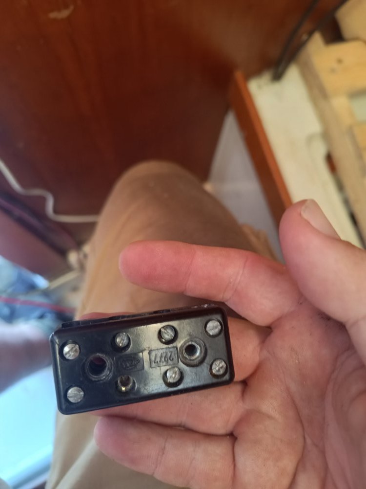

Fordelen med den plasseringen er at jeg kan nå alle køyer med én vifte. Fungerte utmerket, helt til all strømmen røk når jeg trakk 7 ampere totalt.

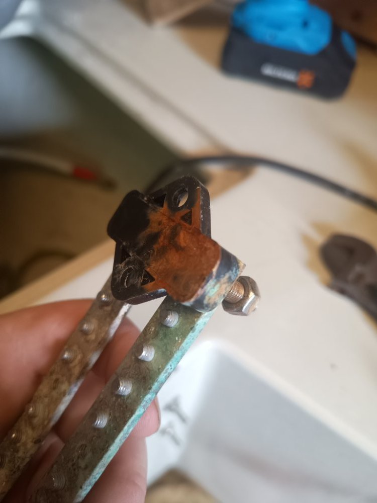

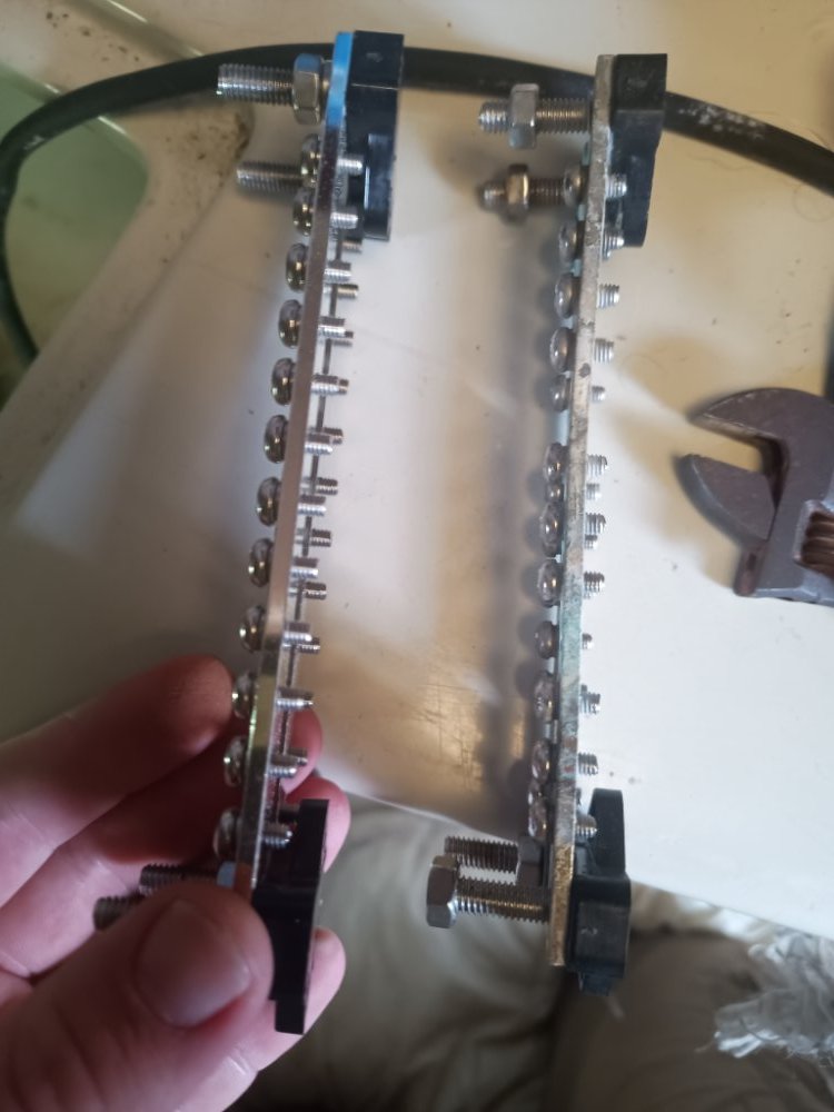

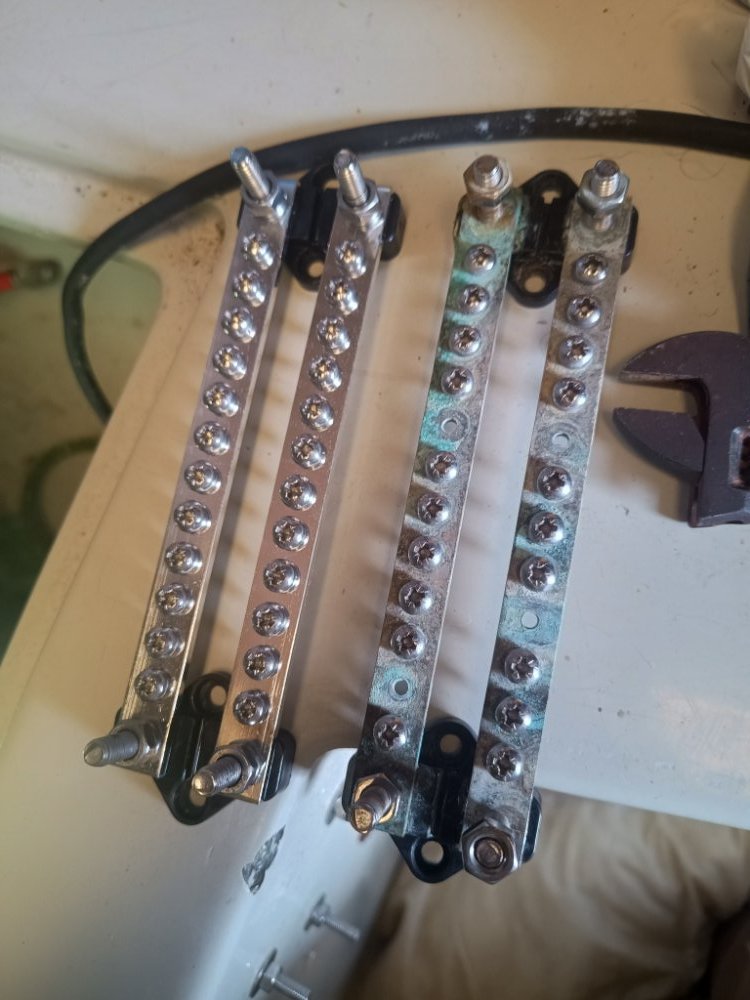

Det var derimot også som forventet, koblingsskinnen så nemlig ut som om den var en arkeologisk utgravning fra før cæsar krysset rubicon. Så jeg hadde ny med fra Norge.

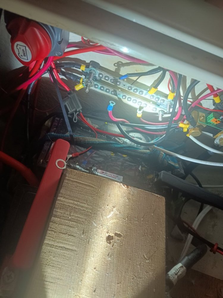

IMG_20250615_163526385_HDR.jpg.1166c615048e88319a7d79f394d49dad.jpgHer skal det ryddes litt!
IMG_20250615_171216445_HDR.jpg.b16c64ac9c43374edd5a46b649e5eae4.jpgIMG_20250615_171225982.jpg.a0423b7241a630ef778e18f4f52ed960.jpg
Ny vs gammel. Legg merke til at metallet har bøyd seg. Kablene som vistnok var av "marin kvalitet" var også blågrønne, selv 30cm inn fra kabelsko. Heldigvis er alt på denne balja ekstremt overdimensjonert, noe som selvfølgelig også gjelder kablene. Men er fortsatt ikke fornøyd med varene her.
IMG_20250615_170403101.jpg.dea97565eb492233625346814cb7cf4b.jpgSynes ikke så godt på bildet, men ser ut som det nesten har vært brann her... Tipper det var i høst når dieselvarmeren røk, og vi var to ombord med maksimalt forbruk. Men fortsatt et godt stykke ifra de hundre amperene skinnen skal tåle. Antar at det er lav volt med økende amperetrekk i de irrede kablene som har skylden her.

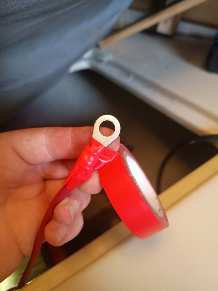

IMG_20250615_175021305.jpg.f4193f16fb46a9ae6cef2f38e7812588.jpgHar byttet kabelsko på alt jeg hadde passende dimensjon til, og nå virker strømmen igjen.

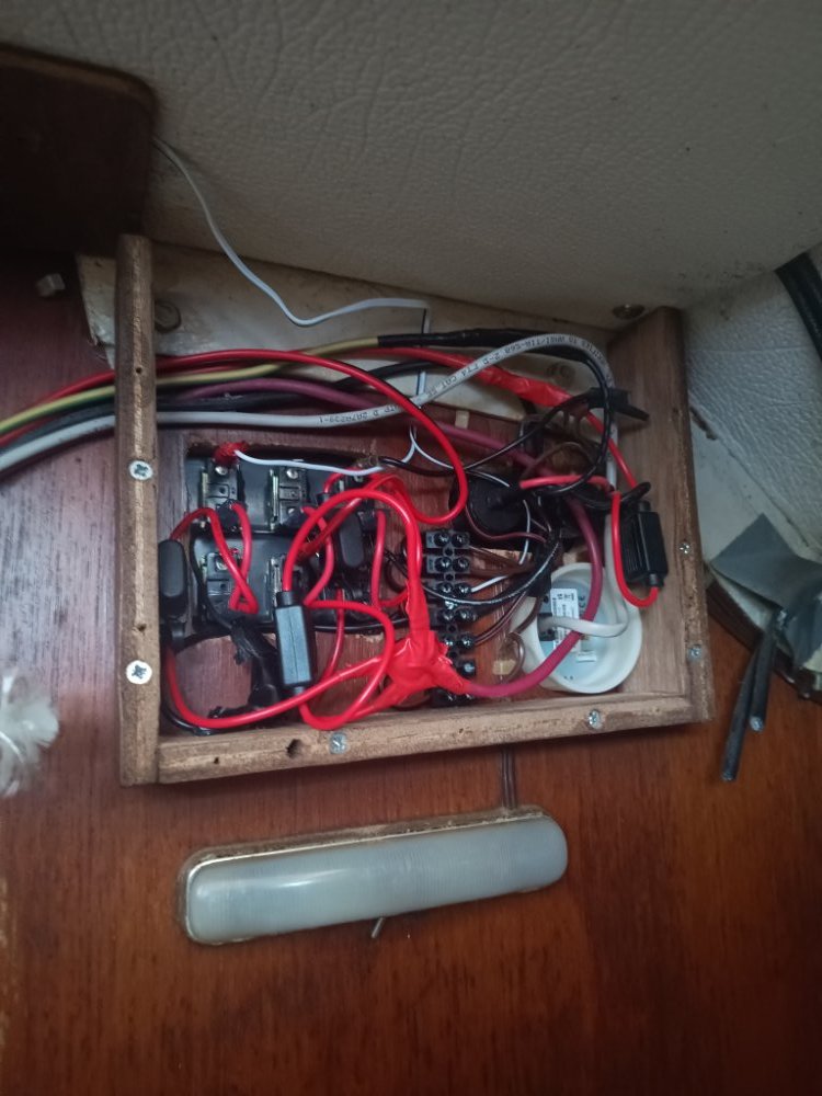

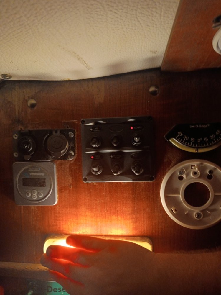

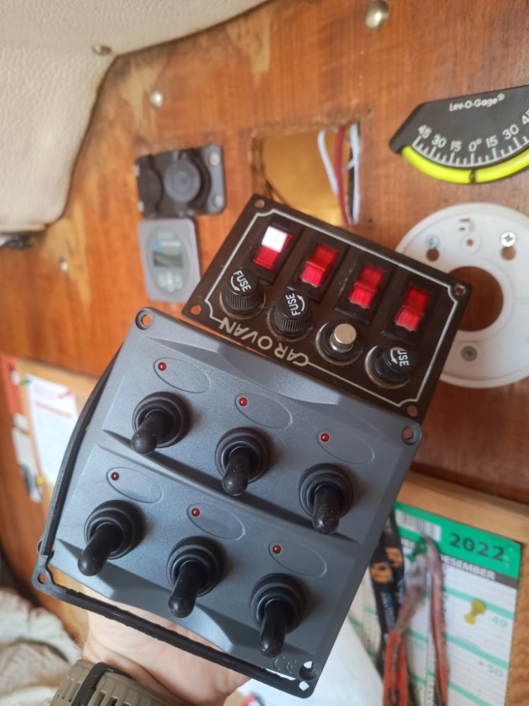

Dagens gjøremål: bytte av bryterpanel + strekke egen kabel til 12V uttak som skal betjene kjøleboksen 24/7. Byttet også litt mer kabler mellom batteri og koblingsskinne, samt byttet slitte/dårlige kabelsko.
Panelet var et standard fra biltema. Det gamle hadde bare tre fungerende brytere igjen, og dessuten foretrekker jeg at alt bruker flatstiftsikringer.

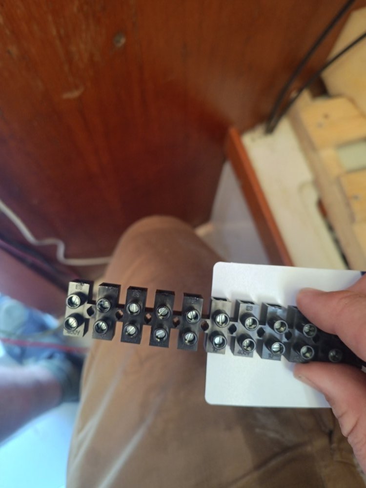

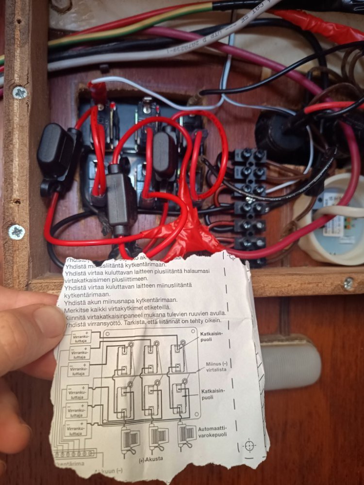

Den gamle koblingsboksen var også moden for utskifting. Dessverre fant jeg ikke en der alle koblinger går sammen internt, så da ble det improvisasjon med en sukkerbit:
Hullet i seg selv utvidet jeg med sag og dremmel.
Med panelet montert, gjenstod det bare å dobbeltsjekke koblingsskjemaet. Fikk også støvsuget godt med 12V støvsugeren.
Og vipps, så var all originalelektronikken byttet ut! Blir aldri like fint når det er såpass kompakt som et skikkelig skap, men det får gjøre nytten.
Alt utenom sikringer er kraftig overdimensjonert, så varmgang blir det ikke med det første.
