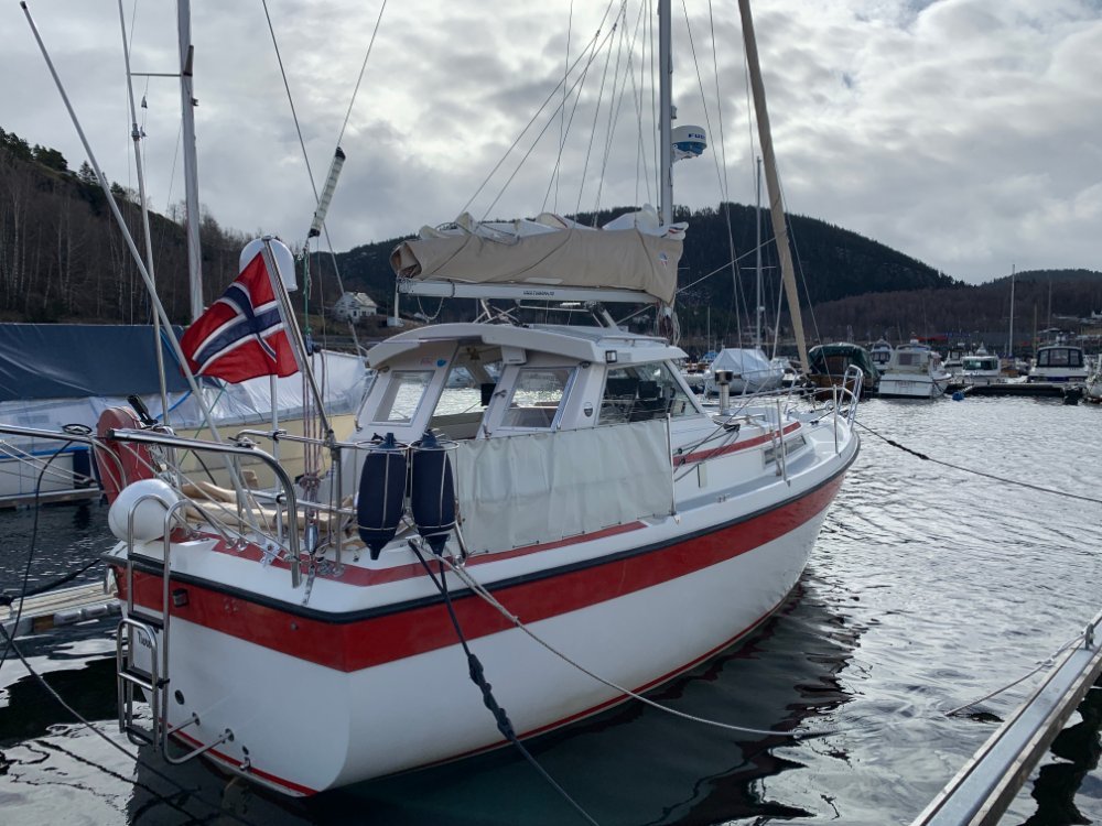

Truffet stein med kjølen - forslag til reparasjon..?
Arne Henriksen
Arne Henriksen skrev for 9 timer siden:
Det virker ikke akkurat som dette vil gå av seg selv, var nok noe optimistisk...   :worry:
Samsvarer denne tilbakemeldingen fra forsikringsselskapet med vilkårene i forsikringsavtalen?
Guest Thostr
9 hours ago, Arne Henriksen said:
Tja.
Hva med å bare fikse det selv? Dvs få inn folk til å slipe og ta ut motoren, og så gjøre glassfiber-støpingen selv og få motoren demontert igjen. Altså styre unna de virkelige tunge delene av arbeidet som kan settes ut, og så gjøre det essensielle arbeidet selv. Er jo avhengig av tid, kompetanse og kapasitet selvsagt. Jeg hadde nok gått denne ruten, også for å spare tid og redusere tid brukt på byråkrati og frustrasjon.
Hvem som skal styre reparasjonen står ikke omtalt såvidt jeg kan se.
Ergo har de sikkert dekning for å dytte dette til meg...
Well, 3 ting taler mot dette foreløpig.
- Jeg har fått en lav takst som jeg mener ikke dekker reparasjonen og ihvertfall har potensiale for å droppe noen bomber underveis. Starter jeg på jobben kan jeg neppe komme til forsikringsselskapet og kreve mer penger underveis.
- Glassfiberjobben er den delen som er enklest å gjøre, og finne folk til å ta og fikse profesjonelt.
Drittjobben er slipingen, innpakking av det som ikke skal dekkes i slipestøv (altså resten av båten) og motor ut/inn og det er der det uansett må inn ekstern hjelp.
- Båten står i Vesterålen og jeg sitter i Trondheim.
mvh, Arne
www.tiarora.no
Det rent juridiske får andre svare på. Derimot kan jeg redegjøre litt om hvordan dette normalt praktiseres. Har jobbet med dette hos verksted/produsent.
Det er eier av båten som tar kontakt med verkstedene . Viktige momenter er jo når repprasjonen kan utføres å hvor.
Repprasjonen blir behandlet fra verkstedet som en "Pakke" innklusive transport,tildekking, demontering, osv.
Verksted tar kontakt med takstmann for videre diskusjon om detaljene.
Når det er ferdig blir oppdraget påbegynt .
Man må som båteier være aktiv for å få dette til. Det har også mange fordeler da båteier kan påvirke valg av verksted.
Merkostnader for transport til egen by blir jo stort sett dekket av forsikringen.
Det er sannsynligvis vanskelig å tenke seg at båten blir reppatert nå da det er lange ventelister alle plasser jeg kjenner til.

Arne Henriksen skrev for 4 timer siden:
Her tenker jeg motsatt. Om det ikke spesifikt fremkommer av vilkårene, som er avtalen mellom deg og selskapet, at du har et ansvar for prosessen så er det selskapets ansvar.
Du er forsikret. Om du skal legge egen tid i dette bør du avtale hvilken timepris selskapet skal betale deg.
Jeg hadde aldri forventet at forsikringsselskapet ville lagt dette over på meg. Jeg forventer at dersom min båt skades og må fikses, så er det forsikringsselskapet som må gjøre alt vedr bringing, avtale med verksted og håndtere alle kostnader.
Jeg forventer at dersom det er noe annet som er "kjekt å gjøre" mens båten står på verksted, så avtales det mellom meg og verkstedet og faktureres utenom.
Jeg forventer ikke å se en eneste faktura fra verkstedet angående forsikringsskade, utenom for å kunne dokumentere hva som er gjort.
Vi får se hvordan dette går. Hatt en prat med ny takstmann nå, som sitter i Harstad
Han skulle stikke innom og se på skaden over helga, hørtes i utgangspunktet mer skeptisk til verdi og hva en reparasjon blir å koste enn han i Skien...  :-|
Han var ganske klar på at båten nok måtte avrigges og trailes til enten Selfa på Rødskjær eller Hovde i Henningsvær som visstnok også kunne ta slike jobber, hadde ikke noen tro på å løse dette der båten står nå.

Gode nyheter - omsider. Tok litt tid med ny takstmann, ferie og når han hadde tid å se på tingenes tilstand.
Han ringte meg fredag morgen, da var han nesten framme på Melbu og lurte på nøyaktig hvor båten var.
Hadde sjekket litt på Finn og hørtes ikke overbevist om verdi, var redd vi havnet på kondemnering. Hva jeg hadde gitt for den og hvor lenge jeg hadde hatt den... Men, han skulle ta en titt og regne på det gjennom helga, så skulle jeg få beskjed om status. Humøret sank vel enda litt da...
Så ringte han plutselig tilbake etter en halvtime - da hadde han vært ombord, syntes båten så meget bra ut og skjønte godt at jeg ville ha den videre så det måtte vi få ordnet - så nå kan jeg bare velge om den skal til Rødskjær eller Henningsvær for rep!  Jeg heller kanskje litt mot Henningsvær nå, mye kortere transport og litt mer "sentralt" enn Tjeldsundet.
Han ønsket at jeg bisto med å få av seil og rigg, så må vel planlegge en Vesterålstur igjen, men det skal jeg få til!  :-)

Gode nyheter. Hovde har solgt og jobbet en del med seilbåter, hva gjelder kompetanse på plastskader der kjenner jeg ikke til dette. Selfa trenger ingen nærmere presentasjon hva gjelder plastbåtbygging og plastskader.
Ser poenget mht. transportsituasjonen, ut over det er det ingen problem at Selfa ligger på Rødskjær da du ikke blir mye involvert selv i fasen mellom bringing og henting uansett.
Det viktigste er at totalomfang og reparasjonsmetode blir avklart. Ville nok som eier vært interessert i en solid dokumentasjonspakke på alle trinn i skadereparasjonen. Både av egeninterresse samt av hensyn til den dagen båten skal selges. Dette bør du sikre blir oppfulgt og forlange som punkt i avtalen med verkstedet uansett hvem som skal gjøre jobben.
  • 2 uker senere...
Ting tar tid, men nå er det bevegelse. :thumbsup:
Tar fly nordover lørdag morgen, og plukker av seil, bom, radarantenne og klargjør riggen i helga.
Så kommer kranbil mandag morgen og løfter av masten.
Deretter skal båten fraktes til Selfa Arctic på Rødskjær - etter at fraktselskapet har vært og kontrollmålt er vi havnet på at den er ca 4m høy. Svanehenger bygger 50cm gjør at dette skal gå gjennom den ene tunnelen på veien.
