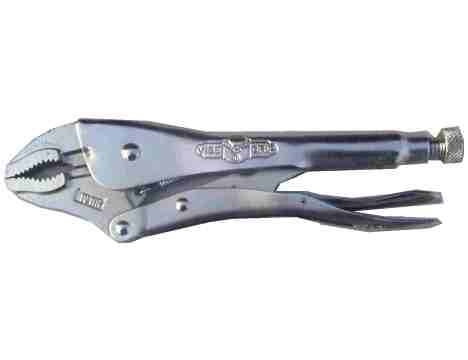

Komodo Svart 11.Januar.2011 Link til dette innlegget Svart 11.Januar.2011 Tror de kaller BT varianten av wice-grip for sveisetang. Sitér dette innlegget Draco 20 blir jolle Skroggjennomføringer og materialkvalitet DIY Badeplattform DIY Anker i syrefast Link to post

SveinHa Svart 12.Januar.2011 Link til dette innlegget Svart 12.Januar.2011 Godt det ikke er vanlig med Deltic motorer i båt... "Vise-Grip" er et varemerke og er originalen av denne type tang. Glimrende verktøy til sitt bruk, kopiene er ikke nødvendigvis like gode men langt billigere... Sitér dette innlegget Vaksinehistorie, forelesning om propaganda fra Free University of Toronto (kortversjon 6 min). Brosjyre Barnevaksiner. Link to post
