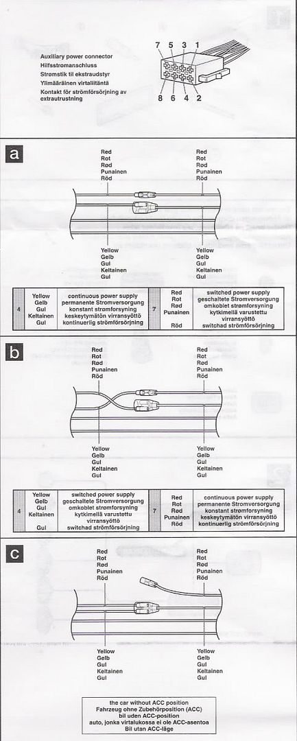

Sinten Svart 23.Mai.2006 Emnestarter Link til dette innlegget Svart 23.Mai.2006 (redigert) Fekk cd-spelaren i dag, og den ser ut til å vere i orden. Men for eit rot med alle leidningane . Og det er nettopp det som er problemet, leidningane. Eg har jo eit "heimasnekkra" el.anlegg i båten så det ligg ikkje nokon iso-kontaktar å sleng som eg berre kan putte leidningane inni(dessvere). På bruksanvisninga er det 3 forskjellig koplingsmåtar for straum tilførselen (utan iso) der det står "kopl gul leidning til rød leidning bla bla bla... osb" Men dette seier meg jo heller ikkje så mykje. Så det eg treng å vete er kalla av dei 3 alternativa eg treng. Bilde Bilde er litt lite så eg anbefaler å lagre det på dataen for så å zome inn Forresten, kva er ACC, omkoplet straumforsyning og kontinuerlig straumforsyning? Redigert 23.Mai.2006 av Sinten (see edit history) Sitér dette innlegget "Hadde gud ment at det skulle finnes plastbåter,hadde han skapt plast trær" Link to post
Sinten Svart 23.Mai.2006 Emnestarter Link til dette innlegget Svart 23.Mai.2006 Ingen som veit dette då Sitér dette innlegget "Hadde gud ment at det skulle finnes plastbåter,hadde han skapt plast trær" Link to post
kringeland Svart 23.Mai.2006 Link til dette innlegget Svart 23.Mai.2006 alt C ACC er 15 spenning som du får når du setter på tenninga i bil. Brukest til å slå av/på radioen med tenninga. Rød ledning er 30 spenning kobles til kontinuerlig strøm. Radioen mister instillingene om denne kobles fra. Sitér dette innlegget Statens Vegvesen har snudd og lover penger til oppgradering og fortsatt drift Skjoldastraumen sluse Link to post
Sinten Svart 23.Mai.2006 Emnestarter Link til dette innlegget Svart 23.Mai.2006 Rød leidning skal koplast til batteriet altså, men pluss eller minus? Og kor skal den leiaren som er til overs. Sitér dette innlegget "Hadde gud ment at det skulle finnes plastbåter,hadde han skapt plast trær" Link to post
kringeland Svart 23.Mai.2006 Link til dette innlegget Svart 23.Mai.2006 Rød og gul ledning til pluss på batteriet. minus til gods på spilleren Sitér dette innlegget Statens Vegvesen har snudd og lover penger til oppgradering og fortsatt drift Skjoldastraumen sluse Link to post
Sinten Svart 23.Mai.2006 Emnestarter Link til dette innlegget Svart 23.Mai.2006 (redigert) Høyrtes litt "jalla" ut spørr du meg men ok. Redigert: gods? Redigert 23.Mai.2006 av Sinten (see edit history) Sitér dette innlegget "Hadde gud ment at det skulle finnes plastbåter,hadde han skapt plast trær" Link to post
aqad Svart 23.Mai.2006 Link til dette innlegget Svart 23.Mai.2006 Les denne https://baatplassen.no/i/index.php?showtopic=21475 Sitér dette innlegget Link to post
Sinten Svart 23.Mai.2006 Emnestarter Link til dette innlegget Svart 23.Mai.2006 Trur eg forstod det no. Eg må altså klippe den svarte leidningen som er er jord (-) og kople den direkte til batteriet. Sitér dette innlegget "Hadde gud ment at det skulle finnes plastbåter,hadde han skapt plast trær" Link to post
oaasheim Svart 23.Mai.2006 Link til dette innlegget Svart 23.Mai.2006 http://www.bilradiospesialisten.no/index.p...ID=49&ids=artID http://www.bilradiospesialisten.no/index.p...ID=37&ids=artID Dei to kan du ta å kikke på, så har du all informasjon du treng :) Sitér dette innlegget Link to post
Sinten Svart 23.Mai.2006 Emnestarter Link til dette innlegget Svart 23.Mai.2006 Den forklaringa har eg i bruksanvisninga og, eg trengte berre litt hjelp til å forstå den. Takk for hjelpen alle sammen. Sitér dette innlegget "Hadde gud ment at det skulle finnes plastbåter,hadde han skapt plast trær" Link to post
