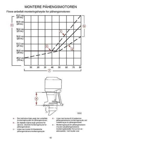

Angående monterings høyde, se på denne:
I teksten under står det:
a - Den heltrukne linjen angir den anbefalte monteringshøyden for påhengsmotoren.
b - De stiplede linjene angir grensene for utprøvd, vellykket monteringshøyde for påhengsmotoren.
c - Linjen kan brukes til å bestemme påhengsmotorens monteringshøyde dersom maksimal hastighet er det eneste formålet.
d - Linjen kan brukes til å bestemme påhengsmotorens monteringshøyde ved installering av to påhengsmotorer.
e - Monteringshøyde for påhengsmotoren(høyden på påhengsmotorens monteringsbraketter fra bunnen av akterspeilet). Ved høyder over 56,0 cm (22 in.)anbefales vanligvis en propell som er konstruert for overflatedrift.
f - Båtens forventede maksimale kjørehastighet (mph).
*redigert og lagt inn glemt tekst*

Hei igjen KenBjork`. Helt enig i dine synspunkter, men ville gjerne legge til at forhandlerne kunne montert motorene i korrekt høyde ved første gangs montering. Videre burde De også ta hensyn til båtens vekt. En daycruiser med en vekt av ca: 8-900 kg med en 115 Mercury Optimax med en 19 pitch propell , har ikke mulighet til å oppnå maks rpm overhode. Resultatet blir at kunden ikke blir fornøyd med hverken fart eller drivstofføkonomi.
Som jeg har nevnt tidligere så finnes det ikke noen standard propell for en 115 Optimax. Denne må tilpasses den aktuelle båt. :yesnod:
Hei chagall, ja er så fullstendig enig med deg jeg å.
Det hadde spart forhandlerne mye ekstra om de hadde hengt motoren "litt mere optimalt" og sett på vekten på båten og fått på riktig propell med en gang.
For om det kommer en kunde å vil ha rettet både heising og pitch, så gå det under garantien uansett.
Tapte timer som de kunne spart seg for.
