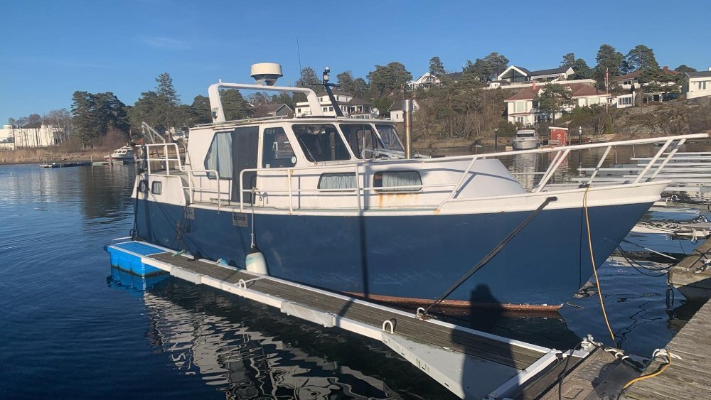

Rs2-GTi Svart 5.April Link til dette innlegget Svart 5.April Da har jeg fått tilslaget på en stålbåt som ligger 140 mil unna der jeg bor, men jeg har hatt en kyndig venn til å se godt over den, og selgeren har vært veldig ærlig på tilstanden på båten. Den har vært på vannet hele veien, men trenger service på både motor og styring, og overbygget trenger å males opp. Jeg har aldri hatt stålbåt før, så jeg kommer nok til å komme med en del spørsmål, men det første er at jeg skal ned over påske og få den på land, også bli kvitt blåskjellfarmen som er under, samt bytte sinkanodene. Båten har ikke vært oppe på noen år, så jeg må nok beregne å gjøre en real jobb her. Så første spørsmål er hvordan er vanlig fremgangsmåte under vannlinjen på stålbåt? Bruker man for eksempel å male opp stålet etter skraping, før man legger bunnstoff på? Og et spørsmål til senere, men er nyskjerrig likevel, hva er beste måten å angripe rusten på overbygget på? Båten trenger en real vask, men jeg ønsker å få bukt med rusten også. Det skal ikke være noen dyp rust. Jeg ser noen bruker vinkelsliper med stålbørste, andre nålehakke på trykkluft. Hva skal jeg beregne her? Og hva bør man behandle med? Sitér dette innlegget Link to post
Komodo Svart 5.April Link til dette innlegget Svart 5.April Rs2-GTi skrev 5 minutter siden: hva er beste måten å angripe rusten på overbygget på? Det beste er nok sandblåsing, med umiddelbar påføring av primer etterpå. Det nest beste er å slipe vekk all rust med slipeskive helt til du er inne på blankt stål. Kan kanskje bli utfordringer med at det spruter fra vinkelsliperen og ødelegger malingen andre steder hvis du ikke dekker veldig godt til. Sitér dette innlegget Draco 20 blir jolle Skroggjennomføringer og materialkvalitet DIY Badeplattform DIY Anker i syrefast Link to post
tacan Svart 5.April Link til dette innlegget Svart 5.April Komodo skrev 35 minutter siden: Kan kanskje bli utfordringer med at det spruter fra vinkelsliperen og ødelegger malingen andre steder hvis du ikke dekker veldig godt til. Samt dekke til vinduene kan være en god ide. Sitér dette innlegget Link to post
Hulda Svart 5.April Link til dette innlegget Svart 5.April Du kan starte med å søke opp 'Byggingen av Hulda på oppfordring'. Orker du å tråkle deg gjennom den tråden, finner du alt du trenger å vite. Pluss litt til. Fjerne rust på seriøs måte så er det blåsing til SA 2,5 med 'alugrit' som gjelder. Som nr.2 kommer nålepikking med trykkluft. Stålbørsting og alt det der kommer lenger ned på listen over effektivt grunnarbeide. Merk at maling er det 2-komp epoxy som gjelder. Over vannlinjen dekkes denne med 2-komp poleurethanmaling. Vinduene må plukkes ut for at de ikke skal bli et vedvarende irritasjonsmoment med rustrenning. Sitér dette innlegget Link to post
Rs2-GTi Svart 5.April Link til dette innlegget Svart 5.April Hulda skrev for 7 timer siden: Du kan starte med å søke opp 'Byggingen av Hulda på oppfordring'. Orker du å tråkle deg gjennom den tråden, finner du alt du trenger å vite. Pluss litt til. Fjerne rust på seriøs måte så er det blåsing til SA 2,5 med 'alugrit' som gjelder. Som nr.2 kommer nålepikking med trykkluft. Stålbørsting og alt det der kommer lenger ned på listen over effektivt grunnarbeide. Merk at maling er det 2-komp epoxy som gjelder. Over vannlinjen dekkes denne med 2-komp poleurethanmaling. Vinduene må plukkes ut for at de ikke skal bli et vedvarende irritasjonsmoment med rustrenning. Har kommet over denne tråden nå nylig, så skal absolutt få lest den på sikt, men akkurat nå må jeg mer eller mindre jobbe døgnet rundt frem til jeg drar ned til båten, nettopp for å få tid til å dra ned til båten 😅 Som min far bruker å si - må skynte seg, så man får tid til å ta det med ro. Takk for tips - jeg mistenker det blir vinkelsliper denne gangen for å få det nogenlunde, tror det bli for ambisiøst å frakte med seg kompressor stor nok til å drive skikkelig trykkluftverktøy 140 mil sørover. Men greit å vite om, så får man se hva man får til, kan jo være man kan få leid seg en kompressor lokalt. Men siden det er mange ting som må gjøres med båten, så kanskje man skal være realistisk og ta en midlertidlig løsning nå, også kanskje sikte seg inn på å gjøre det mer grundig til neste vår. Får se litt hvor mye tid det går på det som brenner mest først, antar jeg. Skal ha båten liggende sørpå og bruke den som hytte på sjøen, så blir ikke sånn at jeg kan stikke bort hver ettermiddag å jobbe med den, men kan jo jobbe med den mens jeg er "på hytta". Er en som foretrekker å jobbe i stede for å slappe av. Sitér dette innlegget Link to post
