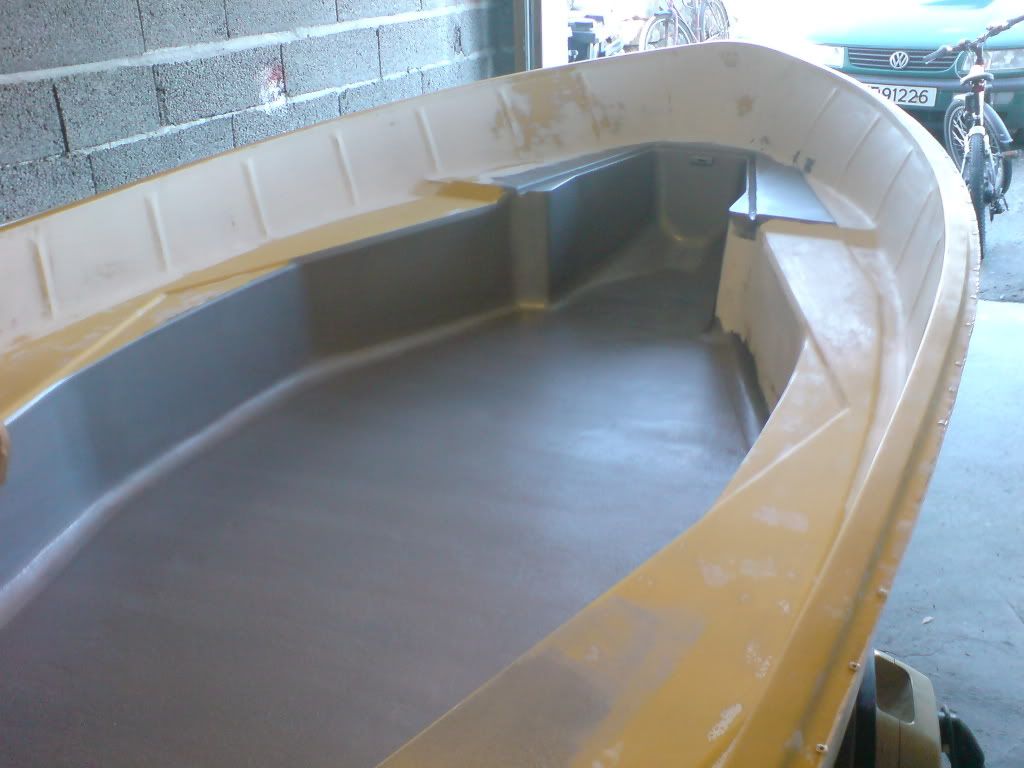

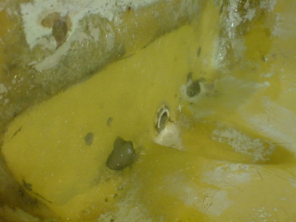

Va ute å la glassfiber utapå speilet i går..
Nærmaste mørke prikken på bilder over er et hull, så der la vi ekstra matte og polyester inni.
Et par bilder:

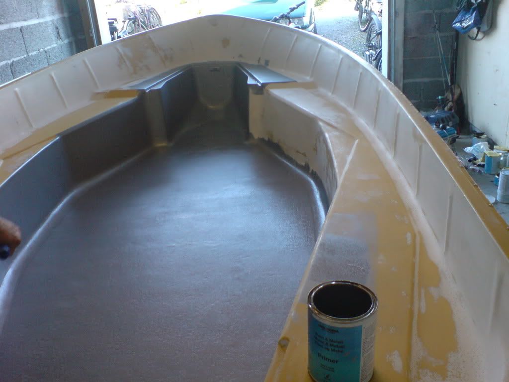

Sparkla siste smådetaljene på tirsdag, så de pusset jeg ned i går. Men det var berre små sandblåsingshull og diverse så ingenting å ta bilder av.
Btw, gøy med litt kommentarer! Takk=)
Ingenting er umulig.. det tek berre litt lengre tid =)
Har du lagt ny glassfiber oppå gelcoaten :eek: ? Da risikerer du nok at dette kan løsne etter en stund. All gelcoat må slipes bort før man plastrer på nytt oppå gammelt. Men siden jobben allerede er gjort, er det vel like godt å la det være som det er og heller ta jobben på ny hvis (når) det løsner...

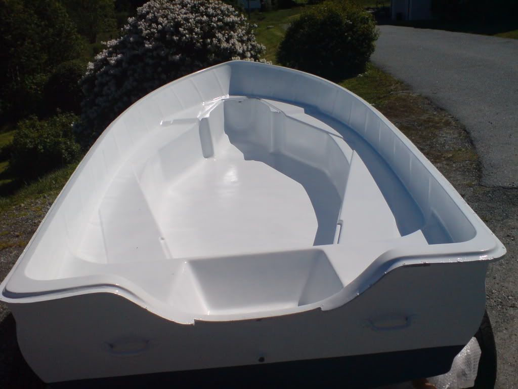

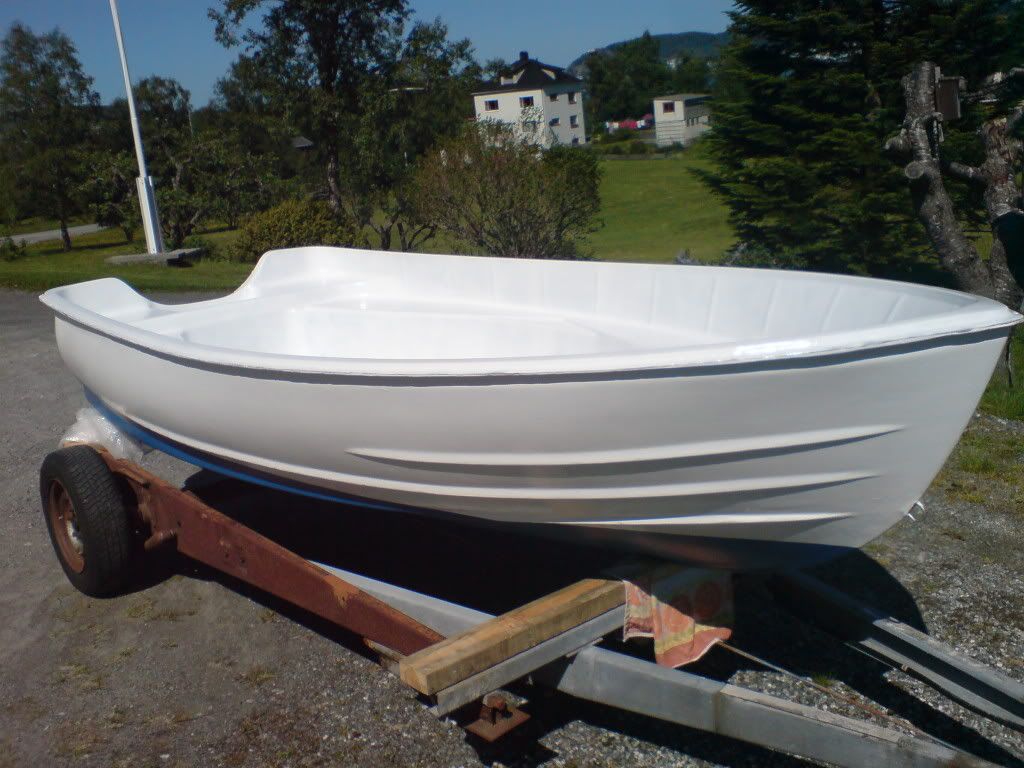

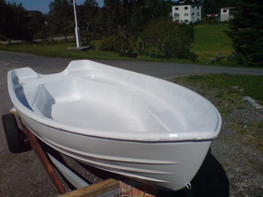

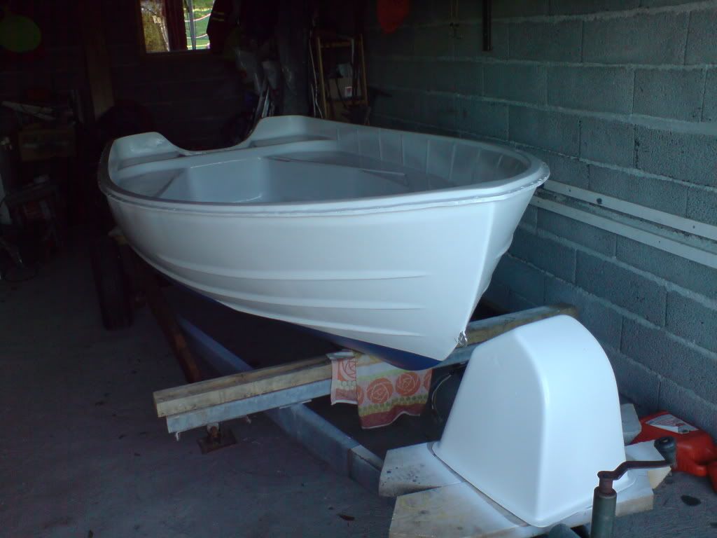

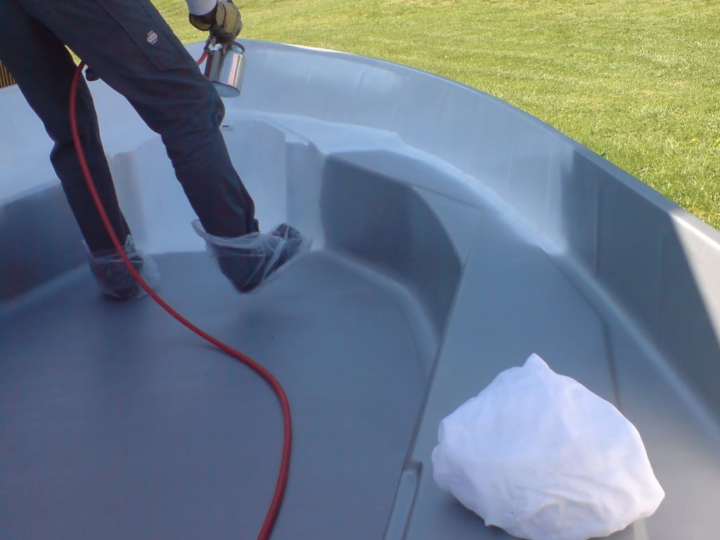

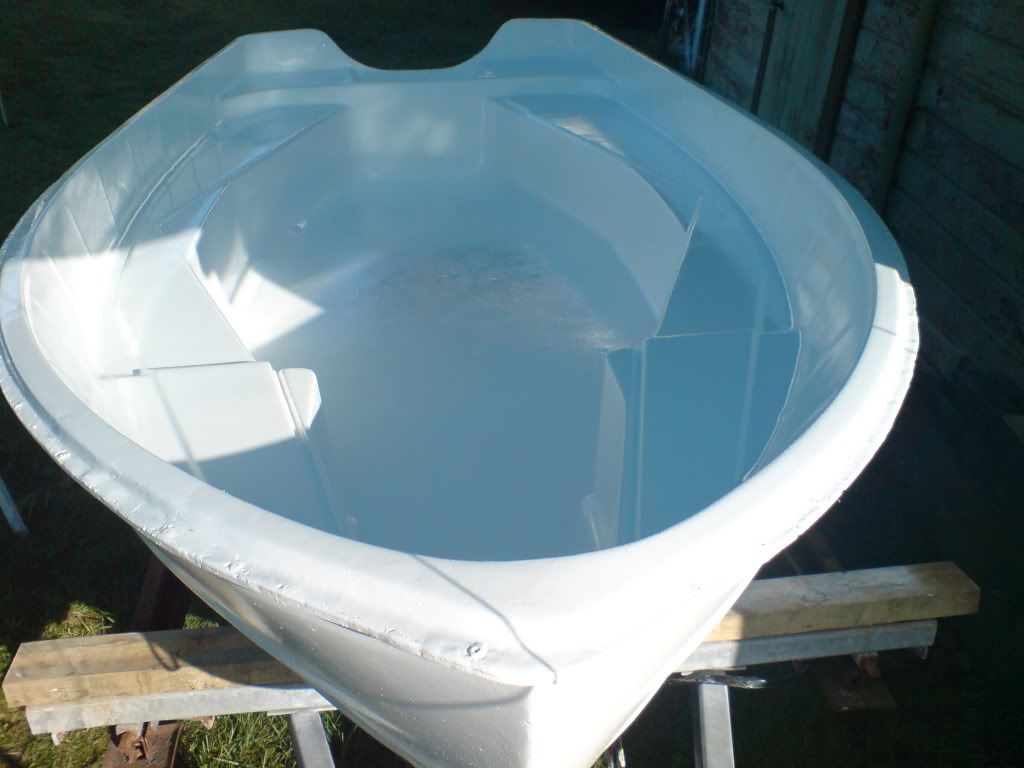

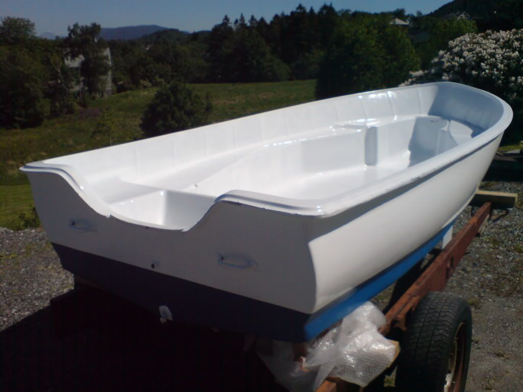

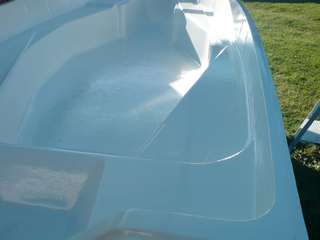

No er båten ferdiglakket=) Fikk sprayet to lag med top-coat idag.
Bilder: =)

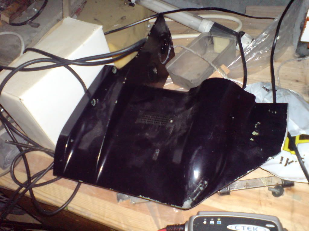

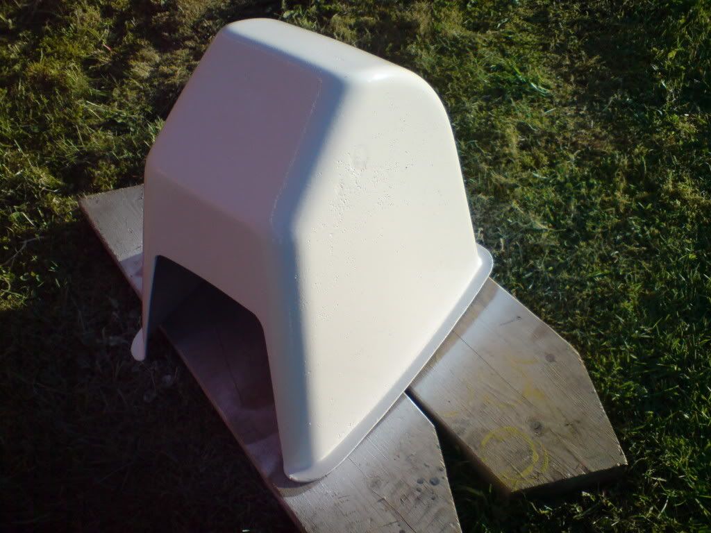

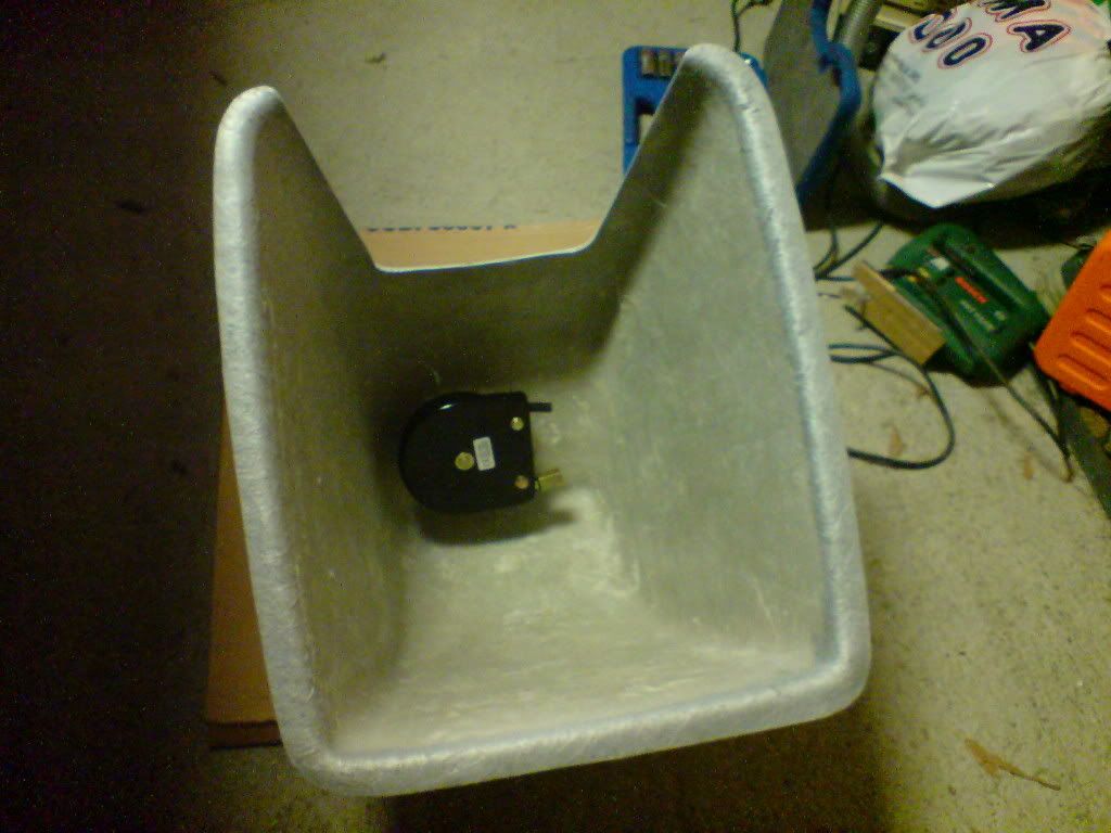

Konsollen:
som dokke kanskje ser blei det litt luft mellom forma og glassfiberen... menmen, sånn er det første gang=) Skulla tatt gelcoat i forma også.
Godt parkert i garasjen igjenn. Blir mest sannsynlig å begynne å montere på speil og kanskje konsoll på mandag.. Eller skru i sammen motoren.
Satser på motoren funker! Ikkje lenge til sjøsetting no=)=) Gleder meg!
Blei en del bilder ditta! Men det er vell bare kjekt=)

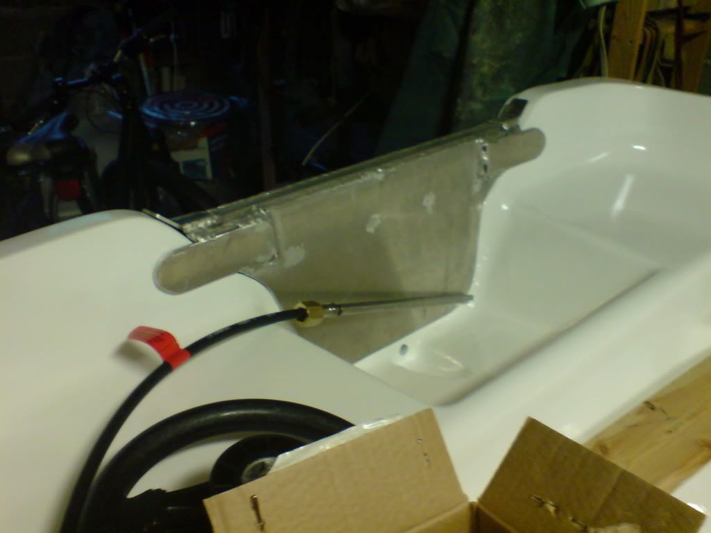

Styresnekka festa:

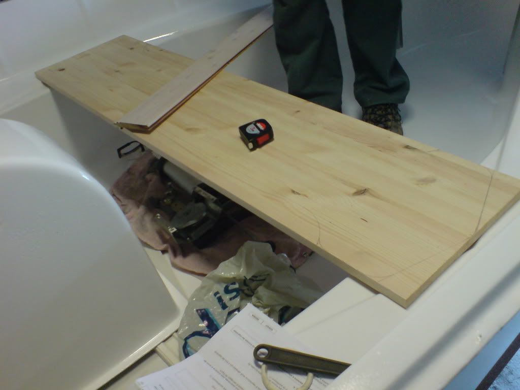

Måtte sjå korsen det blei.. =) trur konsollen blir heva 3cm.. derfor det ligge ei plate og et par fjøle under.

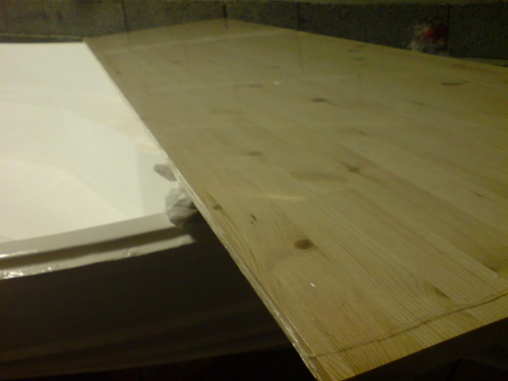

Her e aluminiumsdoningen.. Satsa på det e heva ca paslig.

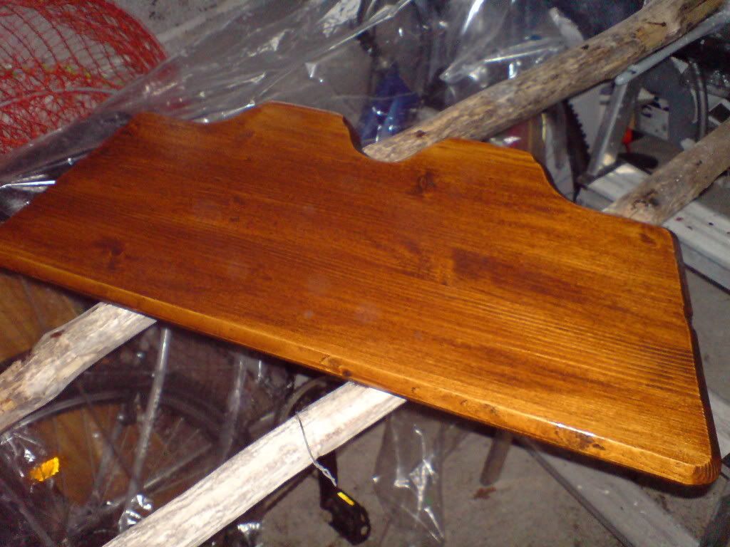

Denne skal det bli sitteplasser av=) :

Kjempe spennende prosjekt :flag::cheers: Å ikke minst til prisen på motor og båt :yesnod: Jeg også har lyst til å "pusse opp" båten min, så jeg kommer med noen spørsmål hvis det er greit? :yesnod: Tegnte å bare å lakkere den. Tegne å bruke Topcoat fra biltema, må den fortynnes når den skal sprøytes på? evt hvilken tynner må brukes? må man grunne først? Tegnte å kjøpe fra biltema pga økonomien og tegnte å kanskje selge den etter hvert så gidder ikke å koste på den så mye :smiley:
Når man skal sprøyte må man bruke tynner, ja.. Står anbefalt tynner på top-coat boksa.. Og tynneren tror jeg står ved siden av top-coaten på de fleste biltema-butikker. Vi blandet bare i litt tynner og prøvde oss fram =)
Vil anbefale å bruke primer(grunning) først ja=) før grunning bør du matte ned båten og sparkle om det trengs :)
Jeg er fornøgd med biltema-produktene jeg brukte... så det går nok bra =) Er verdt mere også om du gjer det skikkelig! ;)

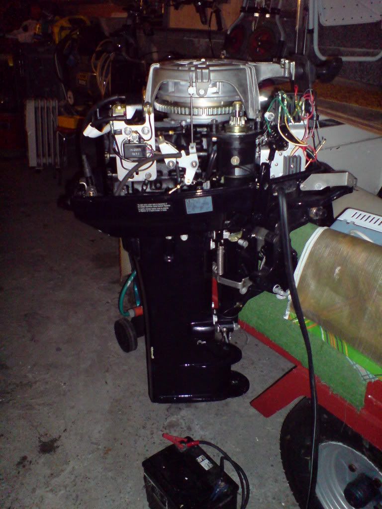

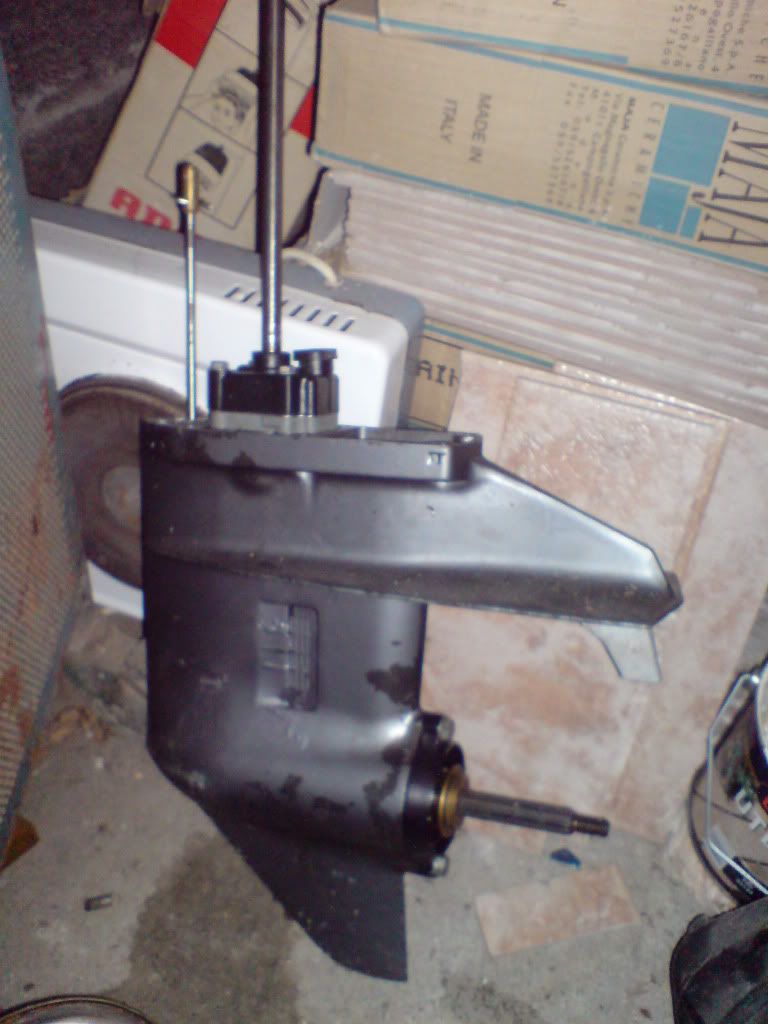

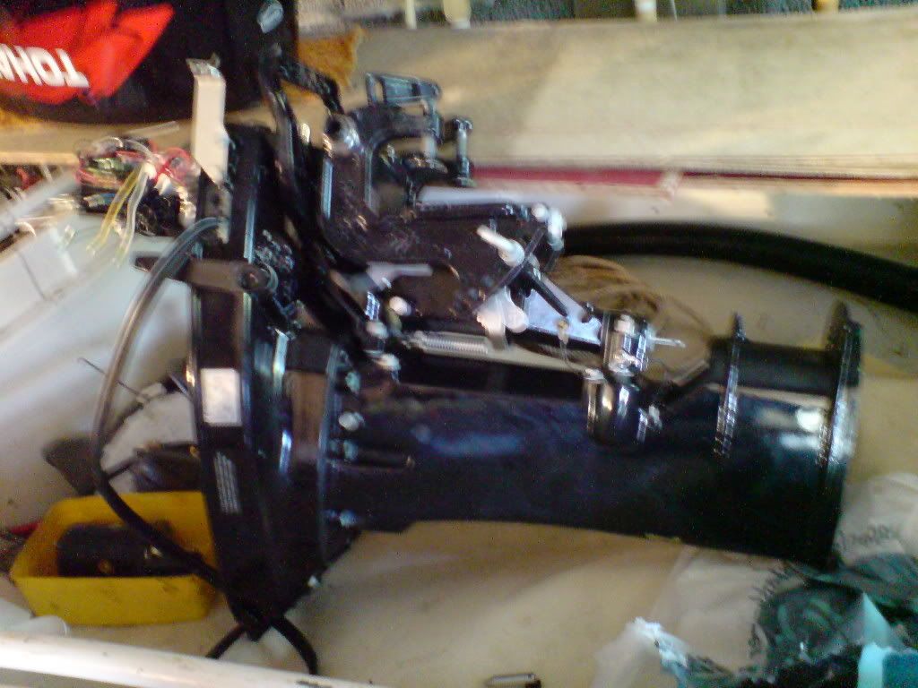

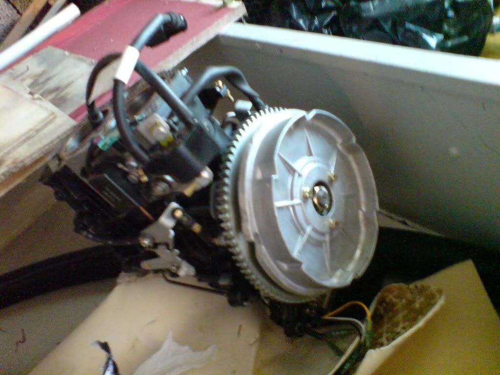

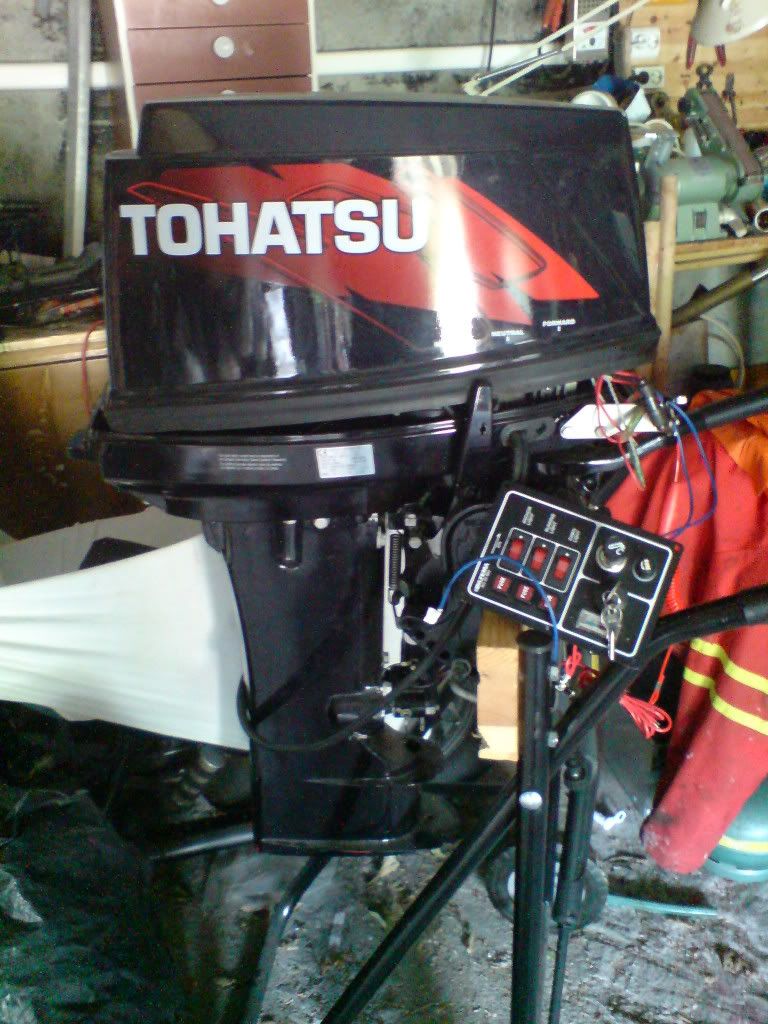

Har idag festet speilet, satt på motoren og begynt å feste sitteplatene.
Motoren vart etter litt om og men starta, men den kjølte ikke, så undervanshuset blir tatt av i morgen også bytter vi kanskje til pumpen i andre huset. Hørtes ut som feiltenning på slutten, men kan vere det var dødmansknappen som tok borti metall så det blei tull med kontakta
