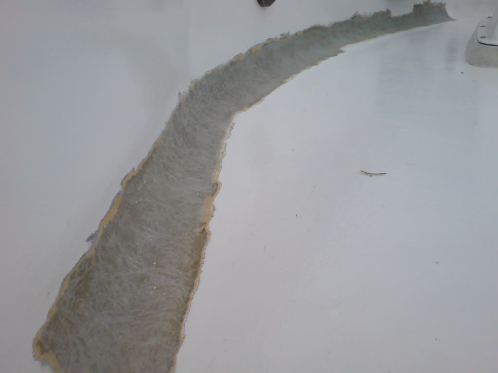

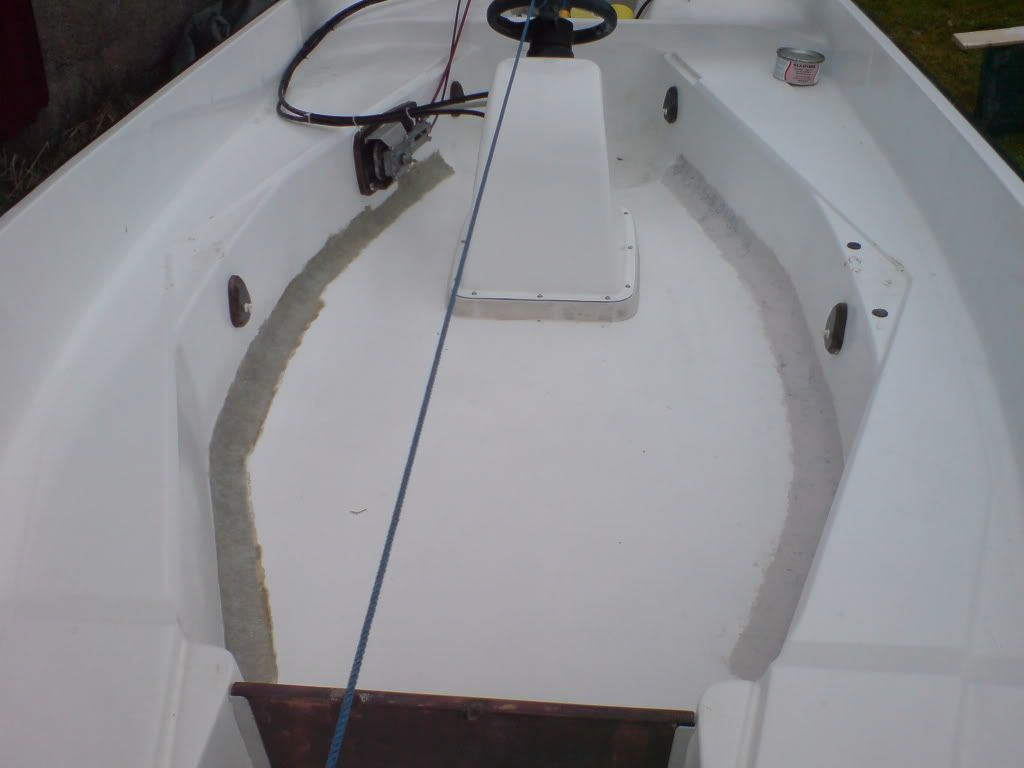

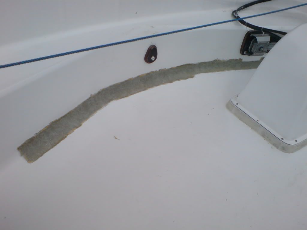

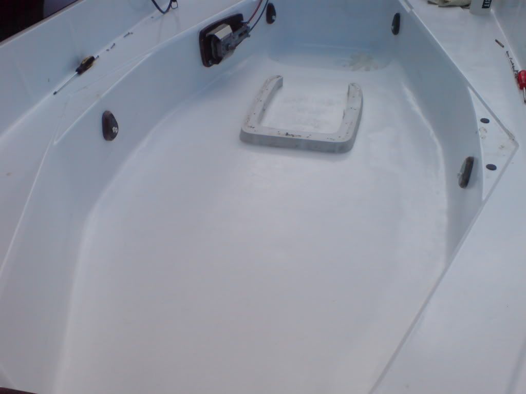

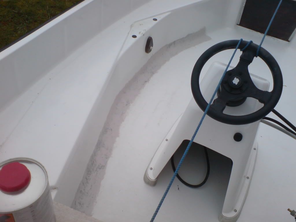

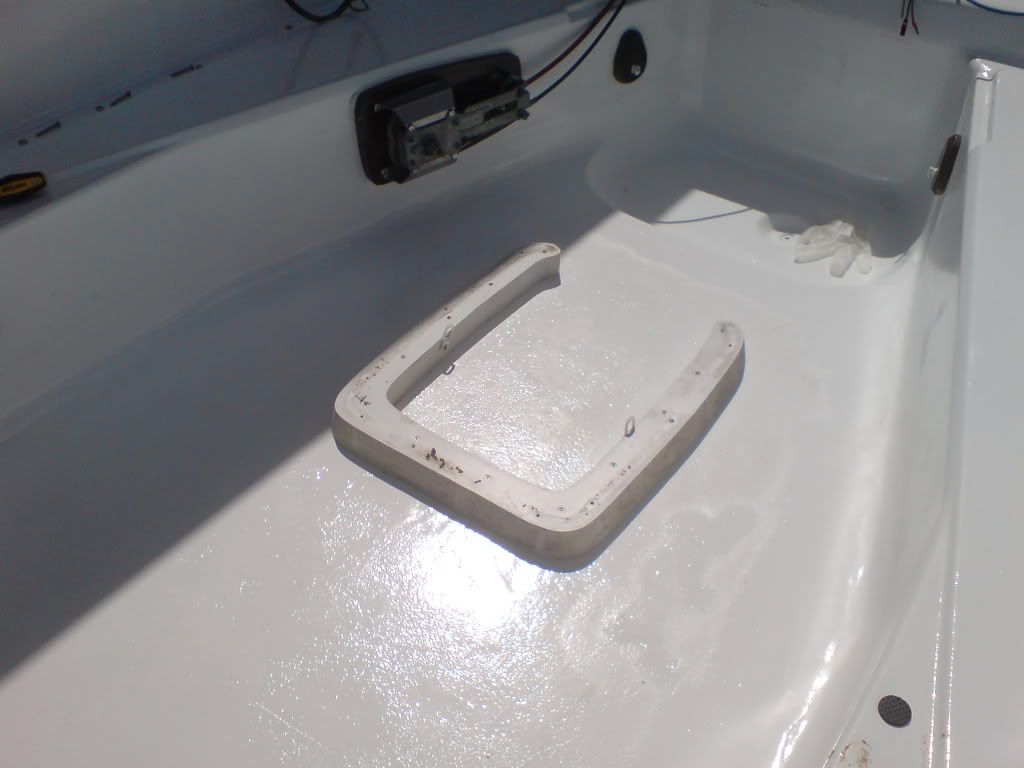

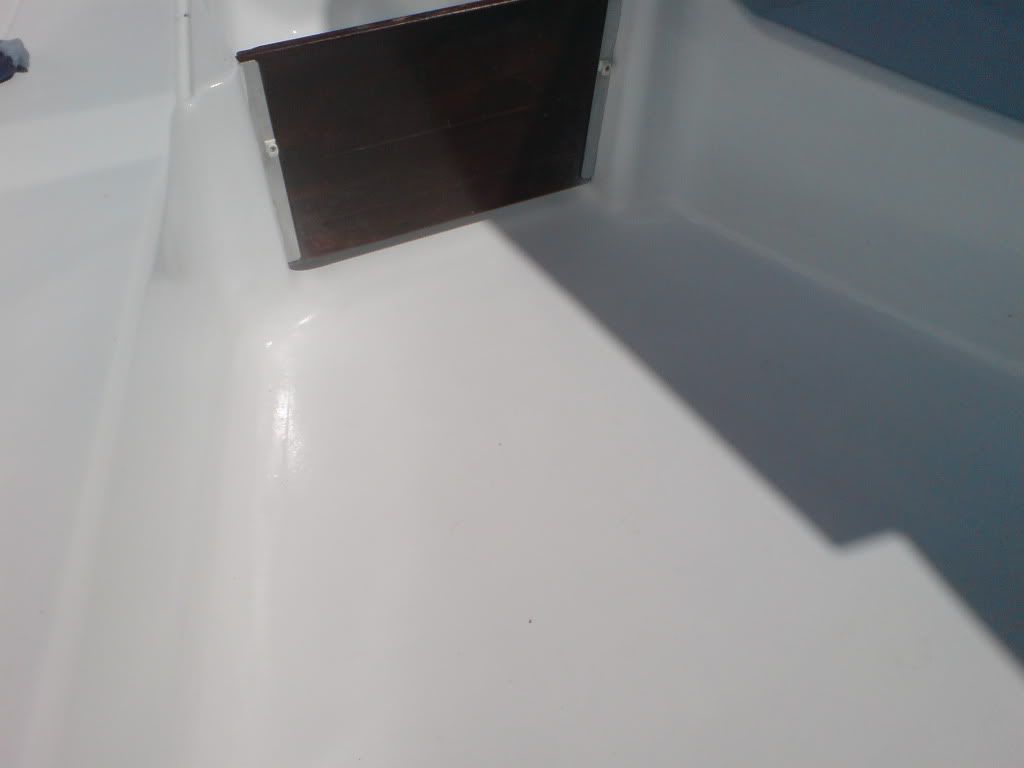

Heisann folkens! Lenge siden sist! Nå har båtpussen startet igjenn!
Har fått slipt ned kantene nede i båten, støpt glassfiber og begynt med sparkling/pussing. Det begynte å regne så da måtte jeg slutte av.
Bilder:
Støpt:
Grovsparklet:

Har forresten lakkert over det vi støpte i dag :) blir bunnsmurning i morgen om ikke regnet kommer. kanskje wax også :)

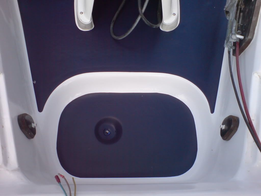

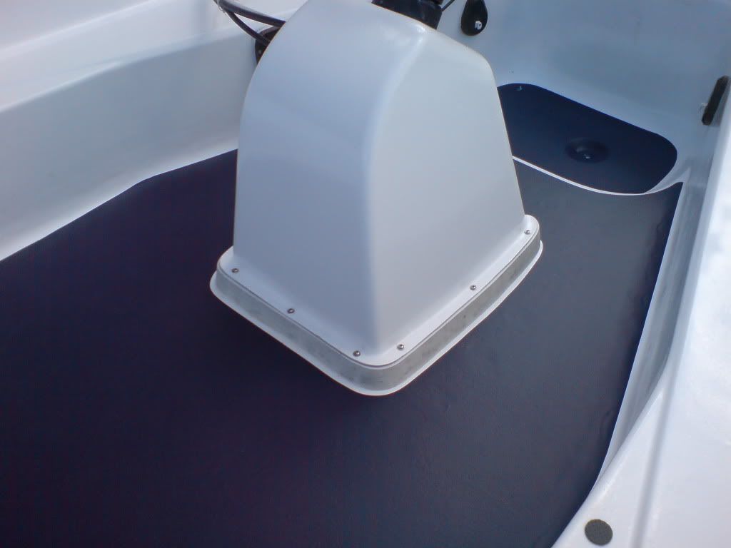

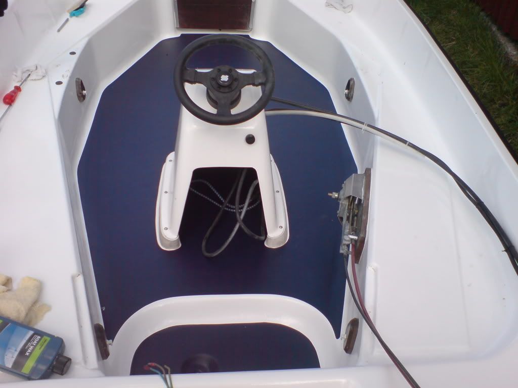

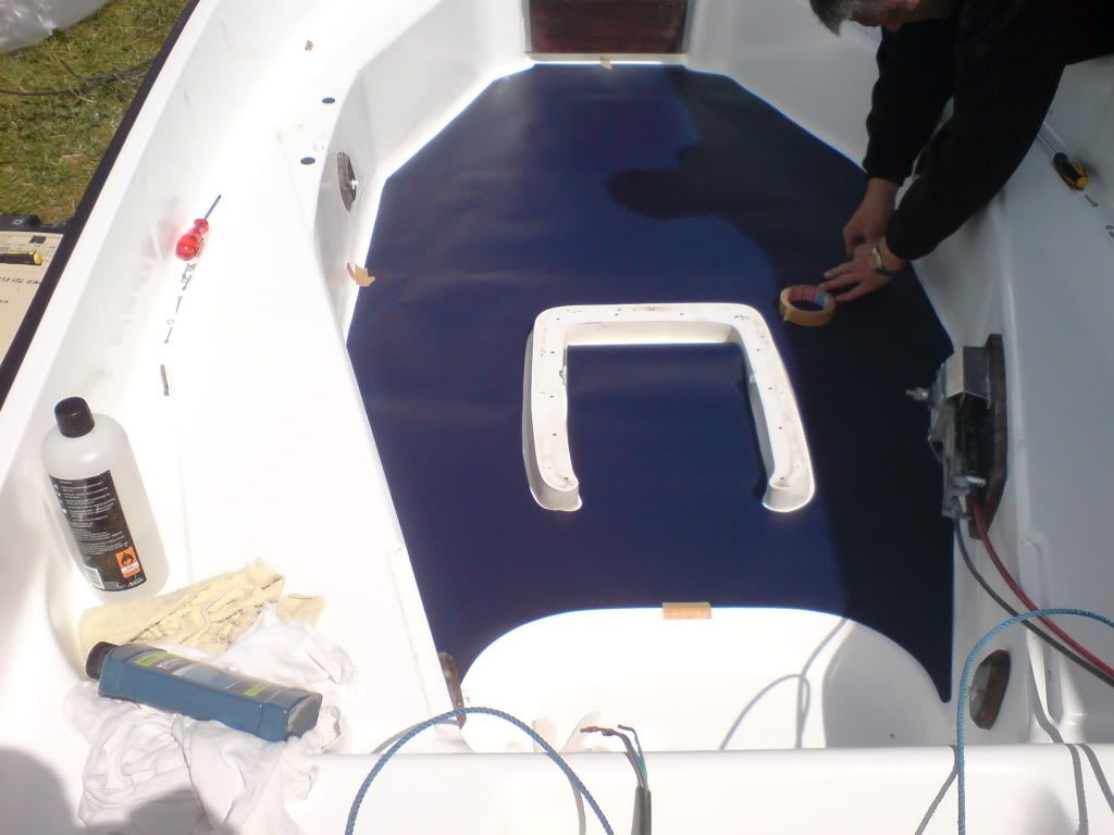

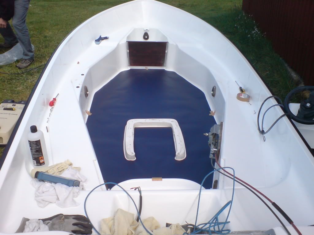

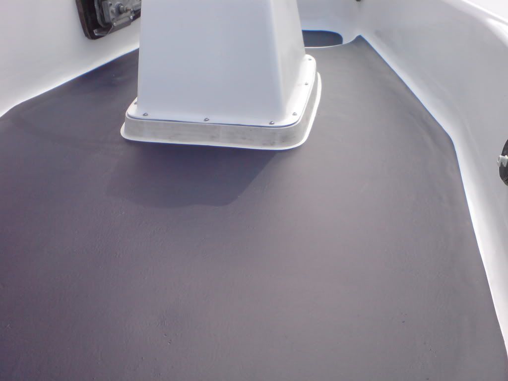

Bilder:

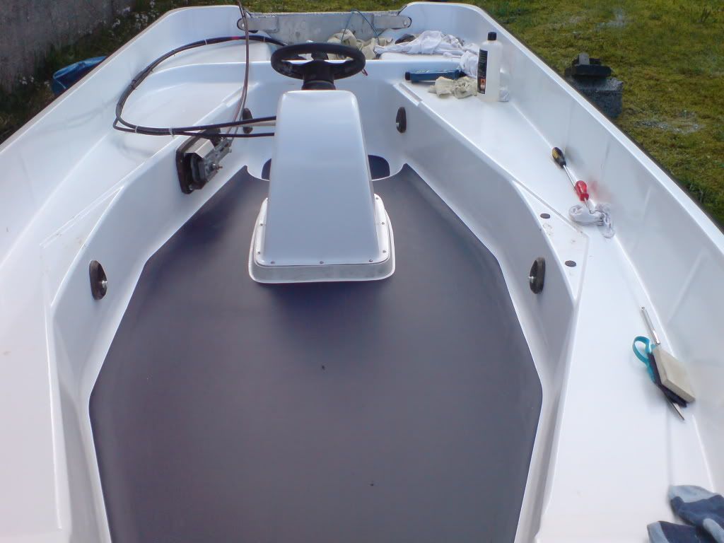

Pappa lurte på om jeg ville ha folie i gulvet, klart jeg vil det :flag:
Var litt styr med å få det til å sitte, men ved hjelp av varmluftpistol og en flink far tror jeg det skal sitte greit. :smiley: men siden det er en del rugler ++ i gulvet er der fortsatt litt luft, men vi får bare håpe vatnet ikke kommer seg inn!
