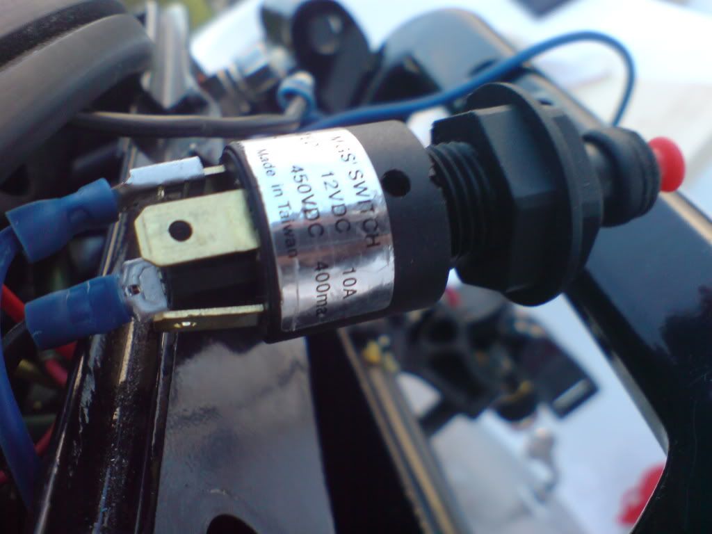

Noen som vet hvordan denne universal-dødmansknappen skal kobles?
Eller hvordan man kobler det sånn den stopper med nøkkelen?
Har nå koblet starteren til S på tenningslåsen og strøm(?) til B på tenningslåsen. Men der er en I som kan kobles til og, hva ledning kan jeg ta den på?
Trenger svar fort!
Ingenting er umulig.. det tek berre litt lengre tid =)
fikk du ikke med skjema når du kjøpte den ?
Jeg kjøpte akkurat maken i går, og der fulgte det med skjema.
Den er koblet litt annerledes enn din, iflg bildet. Jeg brukte den stiften som er ledig, nærmest i bildet, og stiften på motsatt side, men den er beregnet også som stopper også.
Men hvis du kobler den imellom tenningen vil den jo fungere greit. Du bryter bare kretsen til tenning på, altså før startposisjonen til nøkkelen.

Føkk deg...
Hadde prøvd alle andre måter enn den før rett etter jeg skreiv her, då prøvde jeg den måten, og da verket det skikkelig=)
Gidder ikke å bale med å koble opp så den stopper med nøkkelen... er likesågreit å ha den bare på snora =)

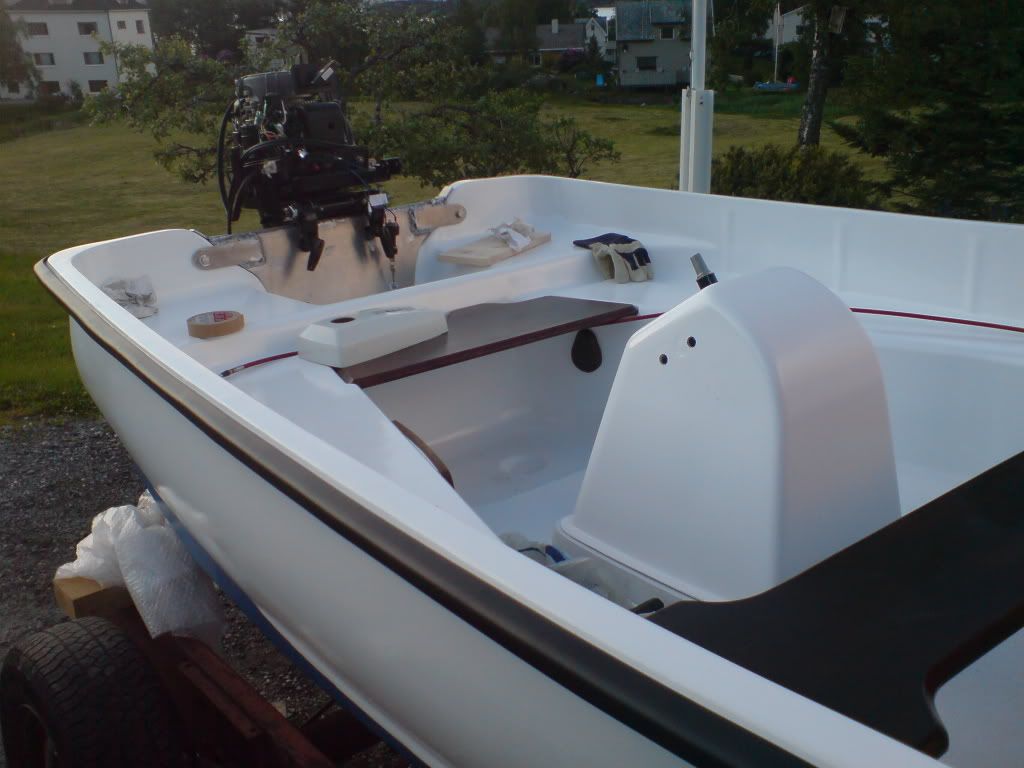

Har festet alle sitteplatene med et slags strikk-system=) kan ta bilder av det etterpå.

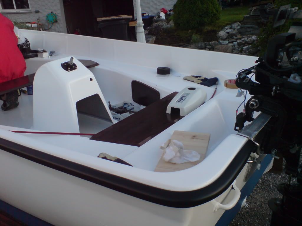

Nokken bilder:
Ble syykt fornøgd med sitteplatene!

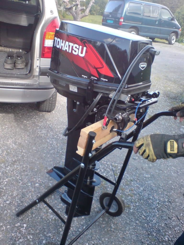

Nokken så e god å skru tohatsu?
Den startet en gang, men såg ikkje kjølestråle så stoppet den med en gang.
Når vi opnet undervanshuset, gikk impelleren rundt samtidig med akslingen og alt såg ut til å ver bra.

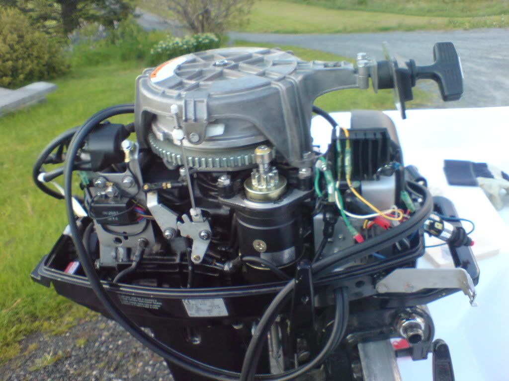

Skrudde det på igjenn, men da startet den ikke! Den slår bare tilbake, så starteren nesten stopper å gå rundt (FEILTENNING???).
Fikk start igjenn nå etter en del forsøk, men såg ikke strålen nå heller, så lurer på om den må gå en stund før kjølestrålen kjem?

Nokken so har en tohatsu 25 eller 30hk delemotor??
Kan det ver falskluft under blokka så e en ta feilane? Pakninga mellom motor og stamme e nemlig litt rivna og stikke ut en plass.
Av og til slår ikkje den tilbake men berre går rundt uten å tenne... å dette tyder vel på feil tenning?

Ville ha fiksa det. Kan være noe av feilen ja.
Mener vi slet med samme problem på en Tohatsu 40 for ca. 10 år siden.
Lagde ny pakning mellom powerhead og stamme og då ble det mye bedre.
Nå er eg ingen ekspert på utenbordsmotorer, men siden det er en to-takt så vil det vel være over og undertrykk der.

har byttet pakningen men motoren starter ikke. Nå starter den ikke i det hele tatt heller! pluggene er også splitter nye! Den tenner litt av og til men svært sjelden.
Skal få bestilt toppakning over helga, for det såg nemlig ut som denne lak. Motoren slår fortsatt tilbake!

Har skrudd etter det.. og det viste seg at kilen i svinghjulet er knukket rett av, så ny kile er montert og skal prøve å starte opp uten undervanshus nå.
Med vann rett på kjøleslangen..
Hva skal kobles til den svarte ledningen som kommer fra/til magnetene under svinghjulet?
