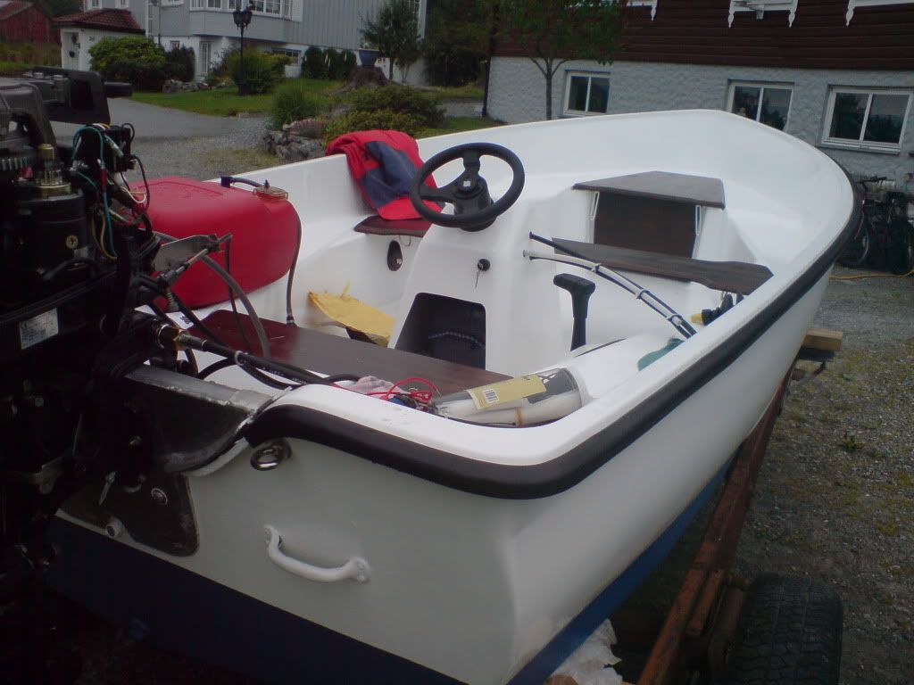

Prosjekt: Magnum sin With 12 med 25(32)hk Tohatsu =)

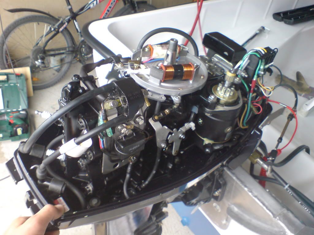

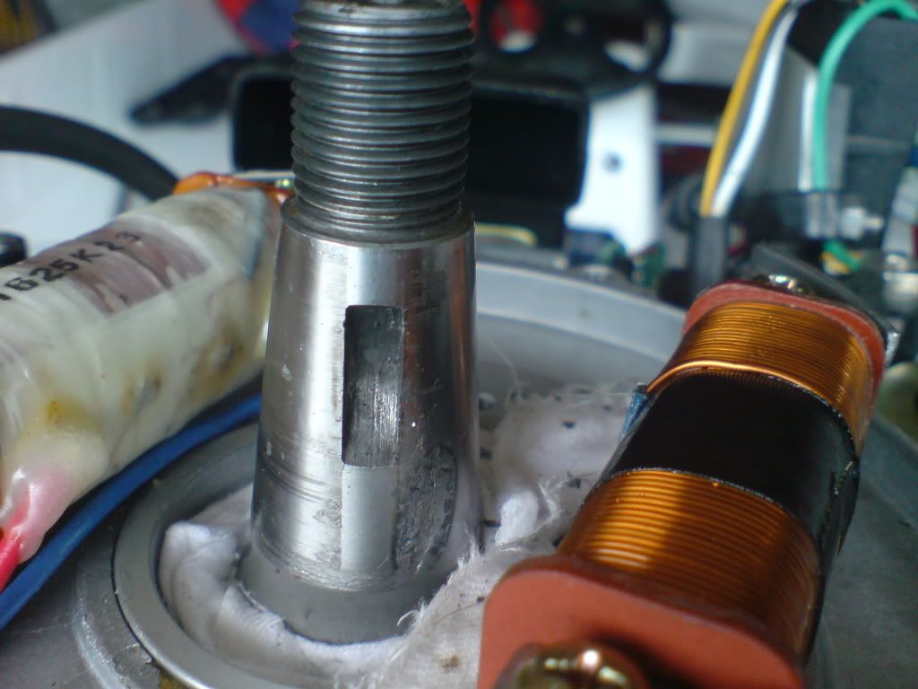

Jepp, no går motoren, men starta som sakt opp uten undervanshus pga jeg mangler den orginale kilen til impelleren. Gidder ikke skru det på med den kilen vi lagde for så å skru det av å montere den nye.

Den går ikke på tomgang, men dette kan vere fordi det ikkje blir motstand i eksosen uten undervanshus. eller så må jeg finstille litt når huset er på=)

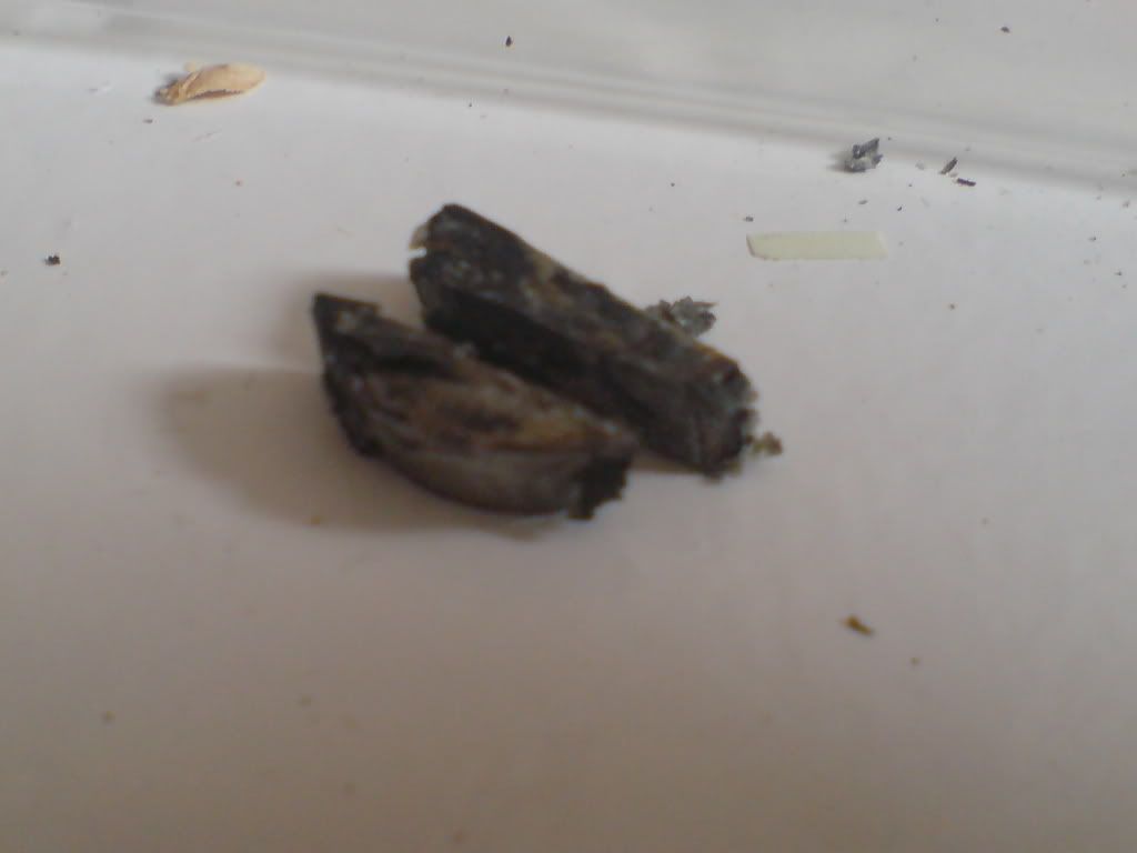

Pirket ut den gamle ødelakte kilen:

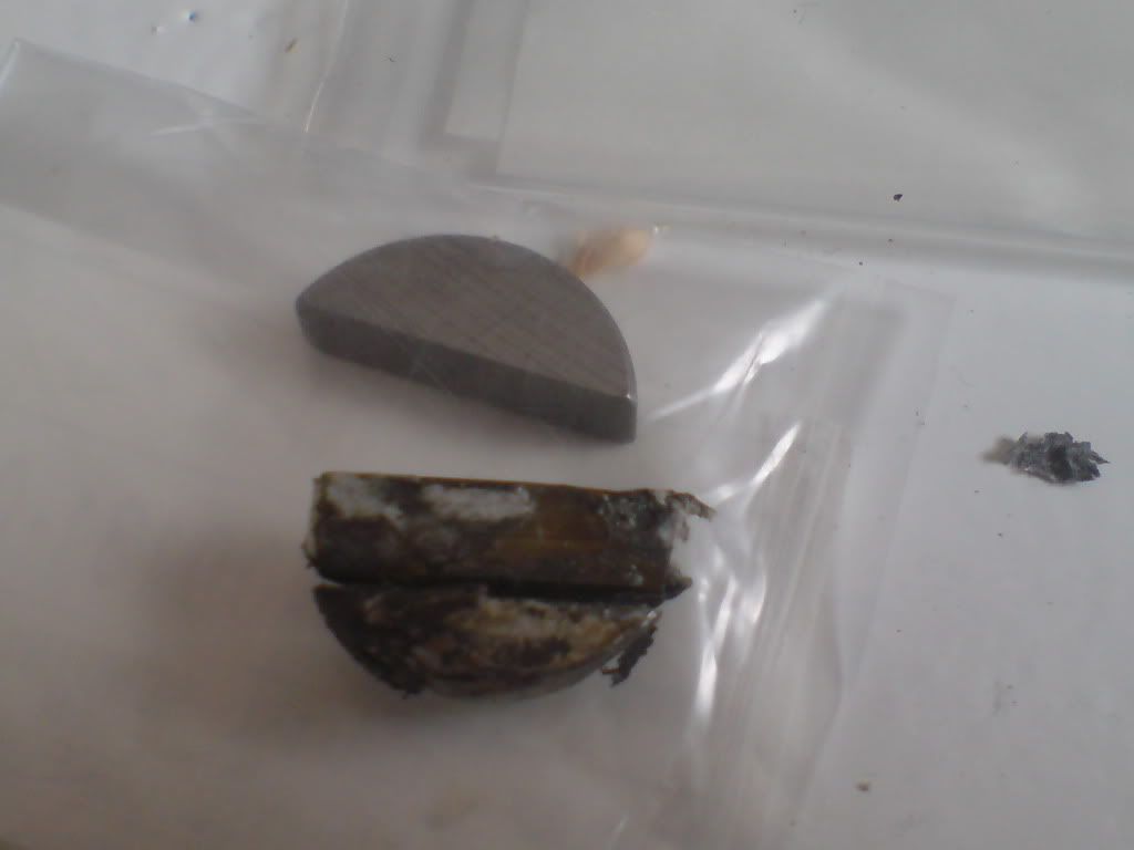

Gamle-kilen:
Gamle og Nye:

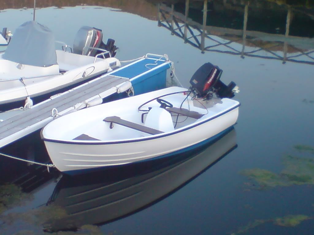

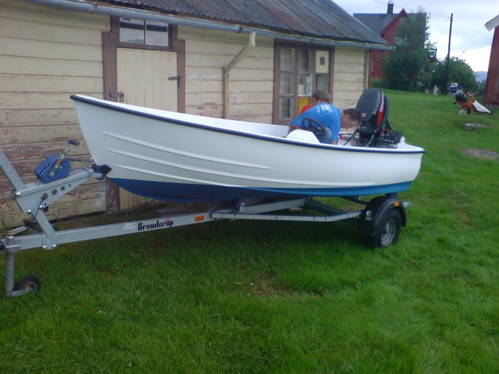

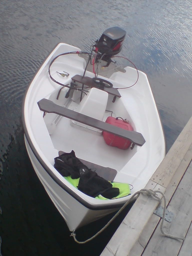

Båten:

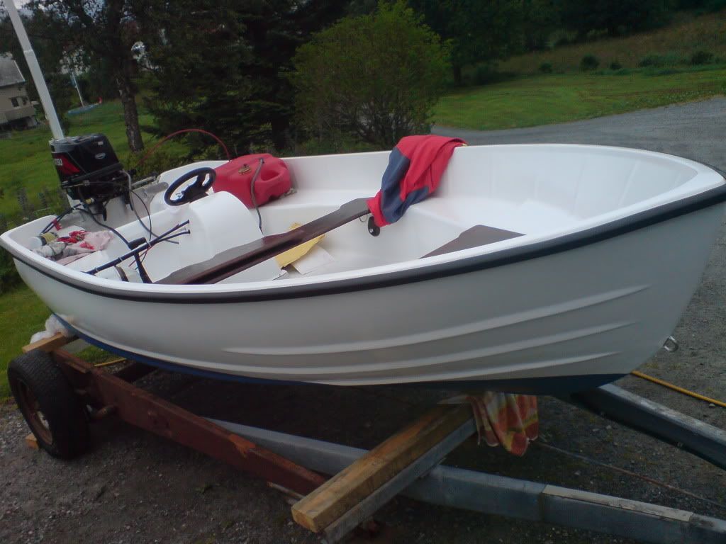

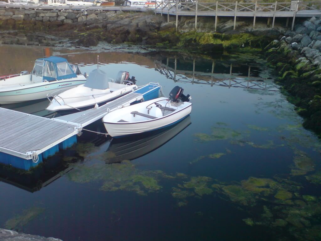

Da var båten på sjøen! Etter en dag med bare skruing!

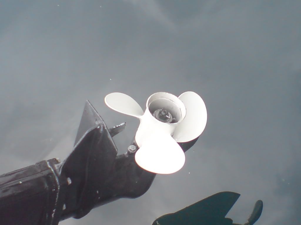

Tror ikkje jeg får mere enn 25-26knop nå!
TRENGER STØRRE PROPELL!
Jeg har nå 9,9x11.. noen som har en større til salgs??

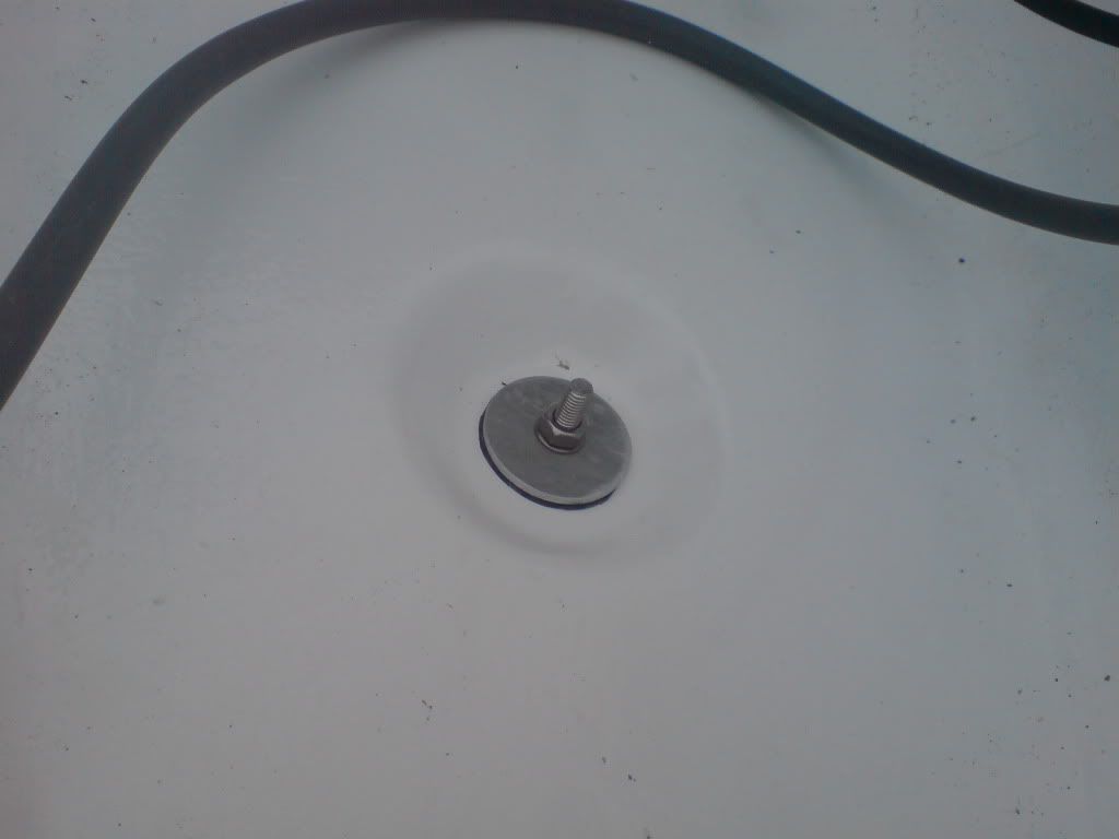

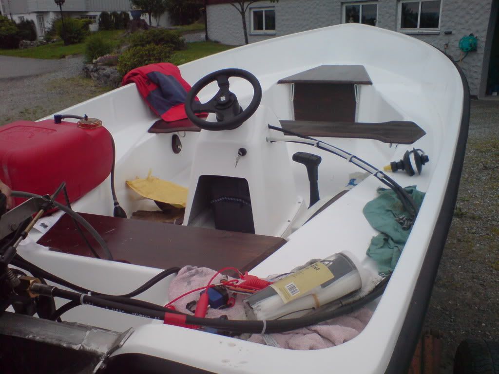

Har tatt oppigjen båten no pga skal sette inn en ny bolt bake. Under sitteplaten på babord side, der har vært en bolt men vi bare tettet igjenn hullet.
Så vi kom til at vi setter i en ny bolt for å holde skroga sammen=)

Fikk tilbud om stålpropell til en grei pris..
E det merkbar forskjell mellom stål og alu?

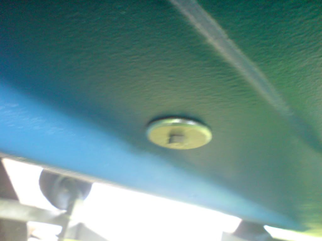

Tatt ut glassfibersparkelet og skrudd i en bolt med skikkelige pakninge:
utvendig:
Bilder:
På sjøen igjenn! :)
Propellen som vil ha pensjon!
