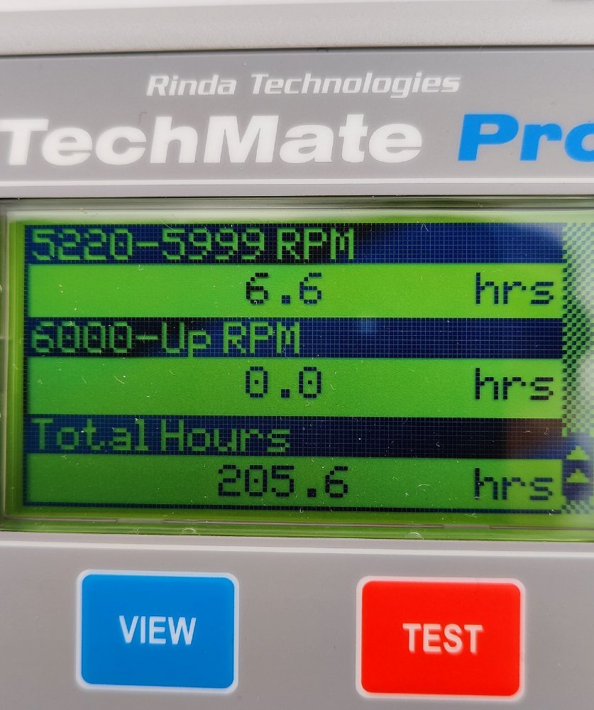

Teerex Svart 3.Juli.2025 Emnestarter Link til dette innlegget Svart 3.Juli.2025 Kan hende styringa må luftes litt, men uansett på grensen til Fjordling17-tendenser. Men Fjordlingen klarer jo fint 45 knop da Har hatt 45 på GPS'en, antagelig i noe medvind. Men da var det ikke mye rom for slingring, bokstavelig talt. Har ikke kjørt så veldig mange timer på høyt turtall. Drøyt 6 timer viser diagnosen, som jeg endelig fikk koblet til og testet forleden. Sitér dette innlegget Windy 27 CC/HT -84. 4,2 D-tronic 250 HK -98. Bravo 3X 1,81 20P. 30 knop (under evig reparasjon) Navette S540 -10 med Mercury F115 2,1 liter -15, 8 HK Tohatsu 2-takt -03 BSA A65L Lightning -69, Triumph Street Twin 900 -16 BMW X5 30d -13, Jeep Grand Cherokee 3,1TD -00, Audi 100 GL5E -78 Link to post
