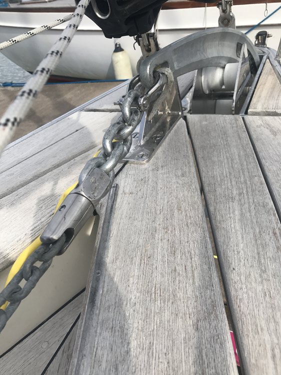

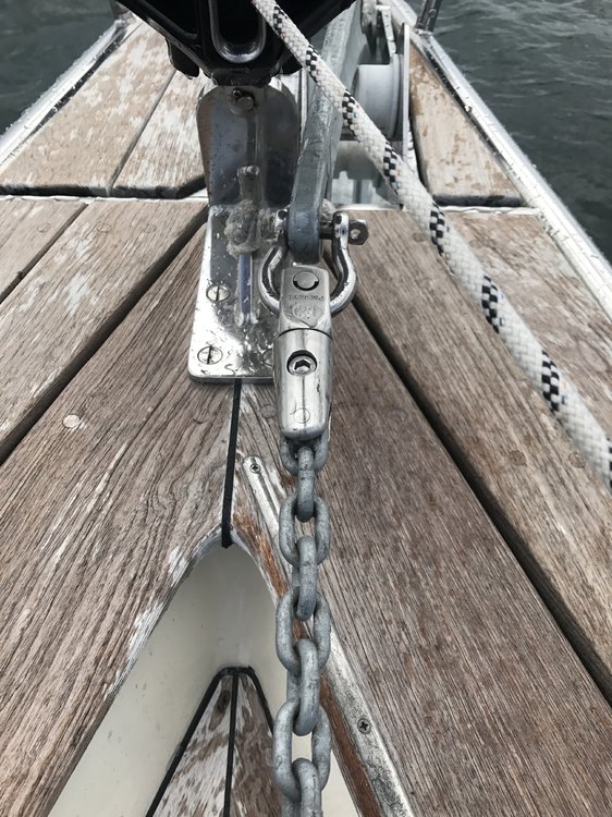

Bitteliten Svart 23.Juli.2017 Emnestarter Link til dette innlegget Svart 23.Juli.2017 (redigert) VannTro skrev On 16.9.2016 at 15.13: Vær oppmerksom på at den sjakkelen kan sette seg i 90 grader vinkel i forhold til leggen på ankeret og da får du feil belastning på svivelen og bolten i svivelen kan brekke. Been there, done that.... Sjekk om den sklir lett ned og ser hvordan det ser ut når ankeret kommer opp etter bruk (at det ikke kiler seg i 90 grader i forhold til leggen på ankeret). Dette er en interessant kommentar fra @VannTro to ganger har vi opplevd at lyresjakkelen mellom anker og svivel (sjakkelbolten går gjennom ankeret) har kilt seg i ankeret, og svivel og sjakkel da låser seg. Dette skjer ved svai og 180grader vindkantring fra ankring. Utfordringen min er at sjakkelen ikke går inn i kjettingen (12mm sjakkel, 8mm high grade kjetting). Skal snu sjakkelen med buen gjennom ankeret og se om det blir bedre da. Eller har noen andre tips? Bildene er tatt med 10sek mellomrom. Forskjellen på tørt og vått dekk var en Princess 60ish i 10 knop 15 m fra oss ? Oppdatert snittforbruk er 5,1l/t vi rusler stort sett på 2400rpm. 6-7 knop SOG. Redigert 23.Juli.2017 av Bitteliten (see edit history) Sitér dette innlegget Link to post
Euklid Svart 23.Juli.2017 Link til dette innlegget Svart 23.Juli.2017 Har du plass til noen kjettingledd mellom sjakkel og svivel? Vi har sjakkel på ankeret, så ca 15-20cm kjetting, så svivel. Da vil belastningen på svivelen uansett komme i rett vinkel. Fikk aldri dreisen på svivel rett i sjakkel, var alt for mye som kunne låse seg i rare vinkler. I prinsippet ikke noe i veien for å bruke en annen (og tjukkere) kjetting på denne lille stumpen, så du får plass til sjakkelen. Sitér dette innlegget Link to post
Krimart Svart 23.Juli.2017 Link til dette innlegget Svart 23.Juli.2017 Som tidligere nevnt: anbefaler denne. Har brukt vår i 12 år nå, med sikkert 75 ankringer pr år. Aldri krøllet seg. https://www.svb24.com/en/wasi-power-ball.html Sitér dette innlegget Link to post
Bitteliten Svart 23.Juli.2017 Emnestarter Link til dette innlegget Svart 23.Juli.2017 (redigert) Godt tips. Takk. @Euklid ?? Skal se om jeg får tak i tykkere kjetting er det slik at jeg må opp på 12mm kjetting for å få inn 12mm sjakkel? Redigert 23.Juli.2017 av Bitteliten (see edit history) Sitér dette innlegget Link to post
Euklid Svart 23.Juli.2017 Link til dette innlegget Svart 23.Juli.2017 4 hours ago, Krimart said: Som tidligere nevnt: anbefaler denne. Har brukt vår i 12 år nå, med sikkert 75 ankringer pr år. Aldri krøllet seg. https://www.svb24.com/en/wasi-power-ball.html Lå ved siden av en katamaran i Sør-Afrika som mistet ankeret en natt da denne svivelen delte seg i to. Svivel rett på anker, og (meldt) vindskift. Sitér dette innlegget Link to post

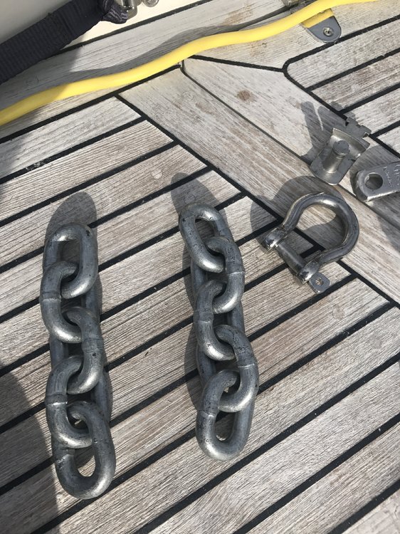

Bitteliten Svart 24.Juli.2017 Emnestarter Link til dette innlegget Svart 24.Juli.2017 Med hjep av @Gunga Dinfant vi et proft kjettingverksted som hadde 13mm galvanisert kjetting på lager. Bruddstyrke 8 tonn. En kjapp morgenjogg over til dem og dette er resultatet (kjetting nr 2 er til GungaDin?) takk til @Euklid for tipset. Blir interessant å teste ut dette. Sitér dette innlegget Link to post
Gunga Din Svart 24.Juli.2017 Link til dette innlegget Svart 24.Juli.2017 Superbra.........det blev ikke BT va ?? Sitér dette innlegget S/Y Gunga Din Link to post
Bitteliten Svart 24.Juli.2017 Emnestarter Link til dette innlegget Svart 24.Juli.2017 Du var klar i ditt råd om ikke BT her Gunga :-) min 8mm high grade kjetting ble puslete nå.... ;-) Sitér dette innlegget Link to post
Barbaria Svart 24.Juli.2017 Link til dette innlegget Svart 24.Juli.2017 Det der syntes jeg så mye bedre ut Bitteliten. Sitér dette innlegget Barbaria på tur - Blogg Link to post
Komodo Svart 24.Juli.2017 Link til dette innlegget Svart 24.Juli.2017 Snasen løsning! Og der har du heller ikke dratt inn et svakere ledd! Sitér dette innlegget Draco 20 blir jolle Skroggjennomføringer og materialkvalitet DIY Badeplattform DIY Anker i syrefast Link to post
Bitteliten Svart 24.Juli.2017 Emnestarter Link til dette innlegget Svart 24.Juli.2017 Komodo skrev 26 minutes ago: Snasen løsning! Og der har du heller ikke dratt inn et svakere ledd! Og det var et viktig poeng. Nå har det svakeste punktet max load 5,5 tonn. Det får holde ? Sitér dette innlegget Link to post

Euklid Svart 24.Juli.2017 Link til dette innlegget Svart 24.Juli.2017 Ser bra ut. Har sjakkelen noen låsemetode som ikke er synlig? I motsatt fall er det kanskje verdt å spandere litt ståltråd for å være helt sikker på at bolten ikke skrur seg ut. Sitér dette innlegget Link to post
Bitteliten Svart 24.Juli.2017 Emnestarter Link til dette innlegget Svart 24.Juli.2017 (redigert) Wichard sjakkelen har en selvlåsende funksjon der det er hakk i sjakkelen som øret på bolten snepper mot. Dette er sjakkelen: http://marine.wichard.com/include/popup.php?organisme=162&typrest=A&prestataire=WICHARD&prestation=1246 Rikelig med locktite både på sjakkel og svivel. Hadde plaststrips på sjakkelen, men de gnages fort av. Leter etter rustfri/syrefast ståltråd. Noen tips? Redigert 24.Juli.2017 av Bitteliten (see edit history) Sitér dette innlegget Link to post
Komodo Svart 24.Juli.2017 Link til dette innlegget Svart 24.Juli.2017 Bitteliten skrev 13 minutes ago: Leter etter rustfri/syrefast ståltråd. Noen tips? 316 syrefast sveisetråd for TIG. Finnes i ulike diametere. Stikk innom et sveiseverksted så får du sikkert en tråd, hvis ikke får du ta deg en tur ut hit på Hvaler Sitér dette innlegget Draco 20 blir jolle Skroggjennomføringer og materialkvalitet DIY Badeplattform DIY Anker i syrefast Link to post
