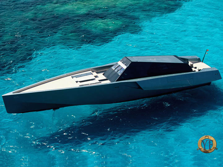

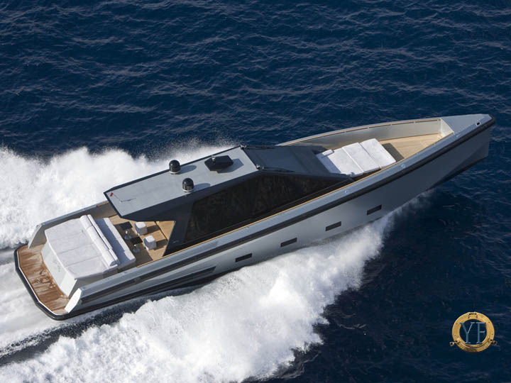

Disse overbyggene er vel stikk motsatt av hva han vil! han vil vel ha stort boareal og flybridge med et sikkelig dekk over boenheten! mitt valg hadde blitt overbygg i aliminium for å spare vekt i og med at båten er så lett i utganspungtet og skal utstyres med lette motorer! inredninga i campinvogna ville sikkert fungert bra med lit forsterking. Motoriseringa har jeg jo komentert flere ganger før, men synes prosjektet er veldig spennende!!
På det skroget tror jeg at jeg ville laget ett overbygg mer i stil med Wally. Men som du selv skriver, det er du som bestemmer :thumbsup:
21606-wally-yachts-wally118side720.jpg?d=1196597722
21604-wally-yachts-wally70side720.jpg?d=1196597678
