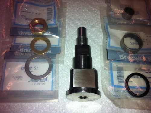

Lunde14 Svart 6.Februar.2018 Link til dette innlegget Svart 6.Februar.2018 Tenkte kansje at noen hadde lit erfaringer og dele rundt dette, skal til med jobben og fikkse lekasjen rundt styrebolten. Jeg har en Marex 330 med to Styer motorer så det blir dobbelt opp for meg. Det jeg lurer på er at når jeg skal bestille deler så ser jeg at noen leverer ny bolt med hull for greas nippel i bunnen og slik jeg kan se det så kommer greasen ut i tettningsflaten til simmerringen, hvordan kommer en til og få smurt den siden?. Ser også at noen skriver i diverse tråder at de har opplevd lekasje/ svetting av saltvann også etter at bolt og pakninger er byttet men at det skal monteres en form for greasnippel i infestningen for og forhindre dette, er det noen som kan fortelle om dette? Min plan er og ta ut begge motorene for og demontere alt for reperasjon av styreboltene, har ikke lyst til og sage hull i transomene. ser også at det mange refererer til som rustfrie bolter er laget av 304, dette sammen med saltvann vil ruste, er det noen som vet om dette går an og få i 316 kvalitet? Sitér dette innlegget Link to post

Foe Svart 7.Februar.2018 Link til dette innlegget Svart 7.Februar.2018 I fjor satte jeg en smørenippel foran bolten og fylte opp med marinegrease til det tøt ut på innsiden. Ser bra ut også i år. Ingen lekkasjer. Ser på det som forebyggende før bolten og summeringer går istykker. Hvis du kikker på et drev fra yanmar sies det at dette er identisk med Bravo. Dette drevet har smørenippelen bravo mangler. Sitér dette innlegget Link to post
Teerex Svart 7.Februar.2018 Link til dette innlegget Svart 7.Februar.2018 På min står det en uoriginal smørenippel her: Sitér dette innlegget Windy 27 CC/HT -84. 4,2 D-tronic 250 HK -98. Bravo 3X 1,81 20P. 30 knop (under reparasjon) Navette S540 -10 med Mercury F115 2,1 liter -15, 8 HK Tohatsu 2-takt -03 BSA A65L Lightning -69, Triumph Street Twin 900 -16, Honda MSX 125 -15 BMW X5 30d -13, Jeep Grand Cherokee 3,1TD -00, Audi 100 GL5E -78 Link to post
Lunde14 Svart 7.Februar.2018 Link til dette innlegget Svart 7.Februar.2018 Se det ja, tusen takk for oppklaringer både Teerex og Foe. Kikket lit på instruksjonsbøker til Yanmar zt370 i dag og ut i fra det jeg kan se så må det være en lit annen utforming på innfestingen i forhold til Bravo drev. Yanmar har smøre nippelen helt i toppen men slik jeg kan klare og se det så bør den være der du har din Teerex på Bravo drev. Løsningen som ser ut til og ha kommet på Bravo drevene er bolt med smørenippel i bunnen av bolten og kanal for grisen ut i undekant av simmeringen. Slik det er vist på ditt drev Teerex så må det bores igjennom lagerforingen til bolten i transomen, vet ikke om dette er positift eller negatift. Det jeg ser som positift med og ha smørenippelen bak på transom plata er jo at det går og komme til den i løpet av sommeren . Lurer lit på hvordan dette blir løst for smørepunktet som er i bolten, er det mulig og komme til her uten og demontere ting, mulig en kan sette på en slange på denne for lettere tilgang i løpet av sesongen. Dette er jo et smørepunkt som det jo ikke vil gjøre noe om en oversmører, grisen vil jo bare komme ut nedover . Tror nok at jeg kansje går for det ekstra smøre punktet i tilegg til smørepunktet i bolten. Sitér dette innlegget Link to post
