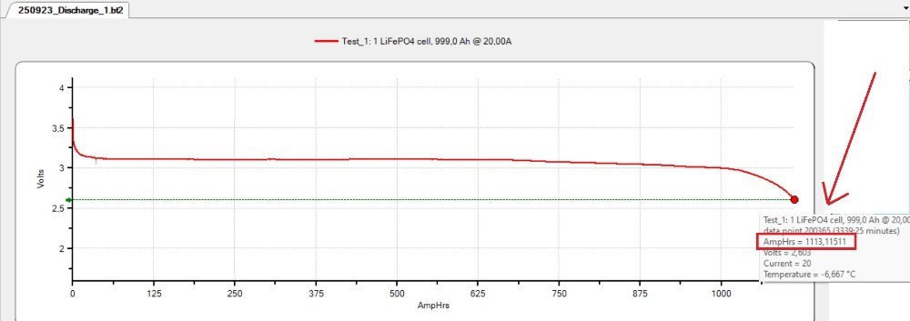

Sjøbliss Svart 4.Februar.2018 Link til dette innlegget Svart 4.Februar.2018 Kult! Jeg fikk akkurat testet mine 3 år gamle LiFePo4 hos Makspower, samme resultat. 100% kapasitet igjen ? Sitér dette innlegget Hjemmeside: https://www.sbarmen.no/ "Sofia" Nor Star 350 HT, 2008 modell med D6-370 "Sobasa" Nidelv 300 Sport, 2007 modell med D6-350: Historisk Finn annonse Link to post

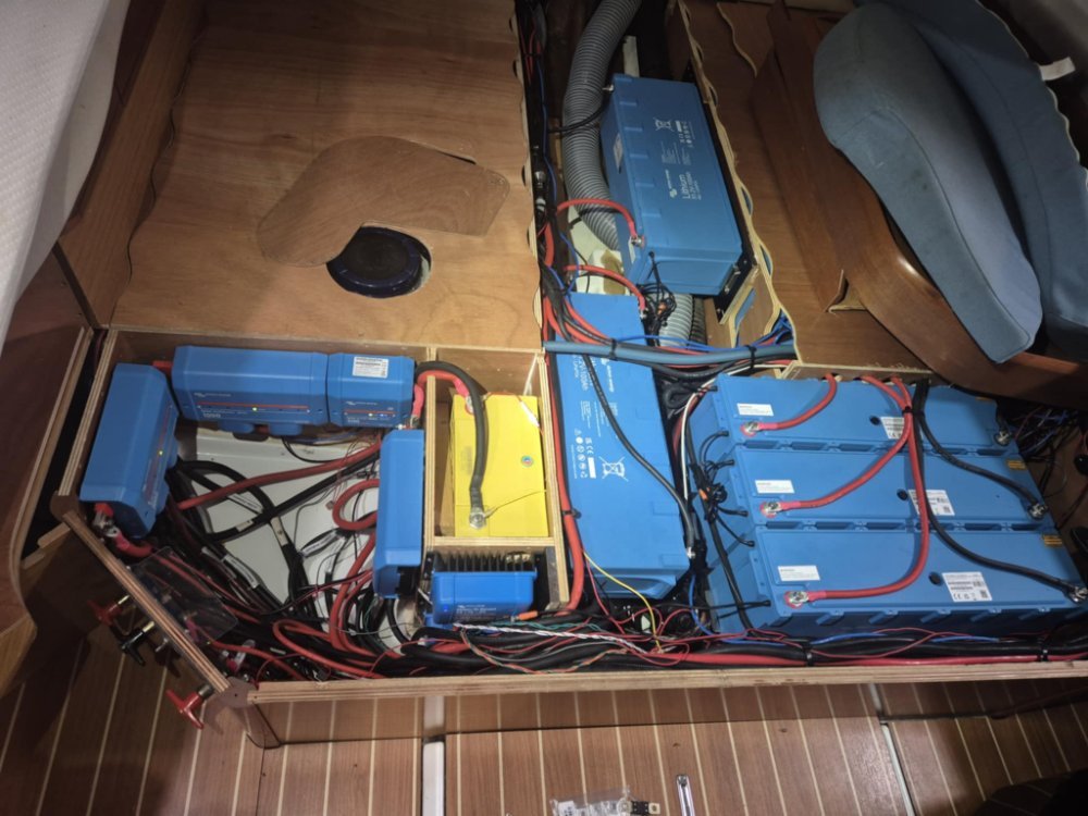

offpist Svart 9.Mai.2021 Emnestarter Link til dette innlegget Svart 9.Mai.2021 1000AH Winston batteriene er fremdeles som nye, nå 6 år senere. Jeg har begynt å jobbe i Farco, som tilfeldigvis driver med LIFEPO4 og Victron. Har oppgradert mye av ledningsnett og sikringrene ombord, samt byttet ut alt som før var Mastervolt med Victron. Dobbel 200A dynamo installasjon leverer nå 400A+. Sitér dette innlegget Link to post

offpist Svart 15.Mai.2022 Emnestarter Link til dette innlegget Svart 15.Mai.2022 Kapasitetstest i år viser minst 110% fremdeles etter 7 år. Nytt siden sist er Wakespeed WS500 regulator for dynamoene med CAN bus regulert lading. Sitér dette innlegget Link to post

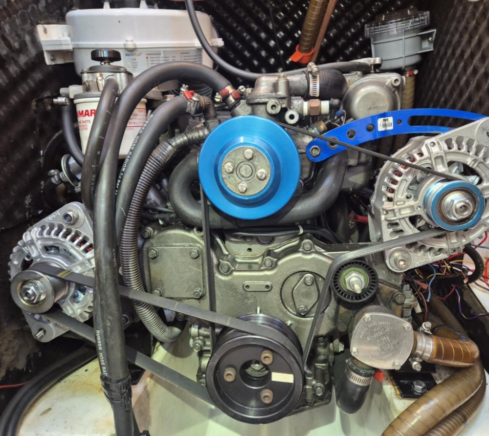

offpist Svart 27.September.2025 Emnestarter Link til dette innlegget Svart 27.September.2025 Her er resultatet etter 10 års bruk. To turer til og fra Karibien på over 1 år, vi har bodd fulltid i den båten i over 3 år.. Og lading har foregått med strømstyrke på opp til ca 500A (2 stk 275A dynamoer). Høres kanskje brutalt ut, men det er bare 0.5C. Poenget mitt er at med riktig bruk kan Lifepo4 vare svært lenge. Svært ofte når vi ser tilfeller av celler som sveller opp osv så er det pga feil bruk utenfor de verdiene som produsenten har satt. Typisk overutlading. Sitér dette innlegget Link to post

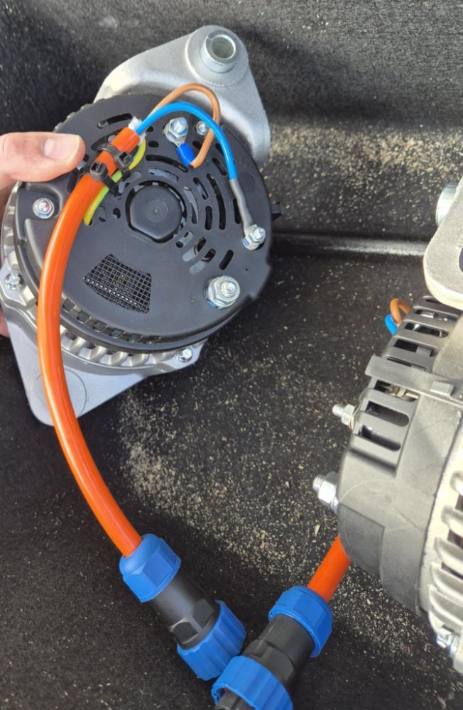

offpist Svart 27.September.2025 Emnestarter Link til dette innlegget Svart 27.September.2025 I 10 år har vi altså hatt 1000 AH @12V og det har fungert utrolig bra. 800W med Solceller dekker i snitt kanskje ca 60% av egen forbruket når vi er på langtur. På svært gode sommerdager dekker det 100% men på overskyede dager bare 20-30%. Resten må vi få inn via dynamoer. Og forskjellige løsninger har vært prøvd opp gjennom årene. 120A Balmar, 140A Balmar ,160A Balmar, 200A Balmar, 275A Arco og Delco 28SI (12V200A). Eksterne regulatorer som Mastervolt Alpha PRO 2, Wakespeed WS500 og Arco ZEUS har vært brukt. Noen dynamoer har vi brent opp ganske fort, andre har vi kjørt litt hardt over tid og der har lagrene tørket ut. Det vi har erfart er at det er noen fysiske lover man bare ikke kommer rundt. Man kan designe en small frame dynamo som kan yte 300A+, i 1 minutt men det gir lite praktisk verdi. En 12V dynamo har bare ca 60% effektivitet, noe som betyr 40% bare går bort i varme.. .mye varme. Så jo større dynamoen er, jo mer greier den å bli kvitt varmen.. derfor har jeg gått over mot large frame dynamoer. Men alt med måte, det skal jo være plass for den også. Det beste jeg greide å få til, var 400A (5.2KW) kald, og 300A (3.9KW) varm.. Noe som så klart er kjempebra, men mye vil ha mer. Så det vi har gjort i høst er å bytte ut batteribanken med Victron 51.2V NG batterier. 500A @ 51.2V = 25.6KWH, altså ca 2000AH i 12V hvis man skal sammenligne med det. Dynamoene er 2 stk Mahle 56V 150A, styrt av 1 stk Arco Zeus. Så langt så viser tester at vi greier nå 16KW på 2500 RPM. Tenk på det.. for å lade 16KW med 12V må du opp i 1200A. Med litt konservative verdier og 2150 RPM så ligger vi på 11KW kald og 9KW varm. Da blir dynamoene ikke en gang 100`C ved kontinuerlig drift. Multiplus er også byttet ut med den nye 48/4K5 som greier 4500W kontinuerlig. Og prisen er nesten halvparten av 12/3KVA som den erstatter. 800W med solceller håndteres nå av en bitteliten MPPT 100/20. 12V drives av 48/12V-30A Orion TR Smart, med et 90 AH Lifepo4 batteri som buffert. Sitér dette innlegget Link to post

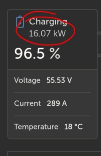

offpist Svart 2.Mars Emnestarter Link til dette innlegget Svart 2.Mars Ja, når jeg lader med 10KW+ så gjør jeg det kun når vi ligger til anker og må lade. Under vanlig mars fart så lader vi 3-4KW. Sitér dette innlegget Link to post

Seilars Svart 2.Mars Link til dette innlegget Svart 2.Mars offpist skrev On 27.9.2025 at 9.42: Med litt konservative verdier og 2150 RPM så ligger vi på 11KW kald og 9KW varm. Da blir dynamoene ikke en gang 100`C ved kontinuerlig drift. 😳 Det er jo helt vilt jo 😂 Gøy å lese om såpass heftige anlegg i en ellers vanlig seilbåt. Jeg føler vi har innlagt strøm med 10,2Kwh batterier og 2kw lading, og så har du 2,5x batteri kapasiteten og lader med 4x det vi gjør. Artig 👍 Har du problemer med kjøling i motorrommet når så mye luft blir varmet opp? Jeg synest jo at selv min «lille» balmar gir fra seg godt med varmluft. Du skulle jo nesten hatt vannkjølte dynamoer. Sitér dette innlegget Link to post
offpist Svart 2.Mars Emnestarter Link til dette innlegget Svart 2.Mars Nei, det var hele årsaken til at jeg gikk over fra 12V til 48V. Har forsøkt mange dynamo løsninger opp igjennom årene.. 2 stk 120A, 160A, 200A, 250A og til slutt var jeg innom 2 stk 275A(!). Det gjorde at jeg måtte bytte en del kabling og sikringsholdere.. Shunter måtte byttes fra 500A til 1000A osv for nå skulle det jo gå flatt over 500A inn. Men i realiteten så fungerer det ikke helt slik for det blir så mye varmetap at etter bare 20 min så er motor rommet så varmt at dynamoene må regulere seg ned. Men nå, med 48V så er det en helt annen verden... Jeg har en tabell under som illustrerer det godt. Alle 3 eksemplene gir samme effekt, men du ser tapet er enormt mye høyere i 12V enn 48V. •For å beregne effekttap i et system brukes Ohms lov og Watts lov. Eksemplene under er med en motstand på 0,01 ohm: (ca 15 meter med 35 mm²) •Effekttapet i en kabel er proporsjonalt med kvadratet av strømmen. Det betyr at når man dobler strømmen, vil tapet øke med en faktor på fire. Sitér dette innlegget Link to post
