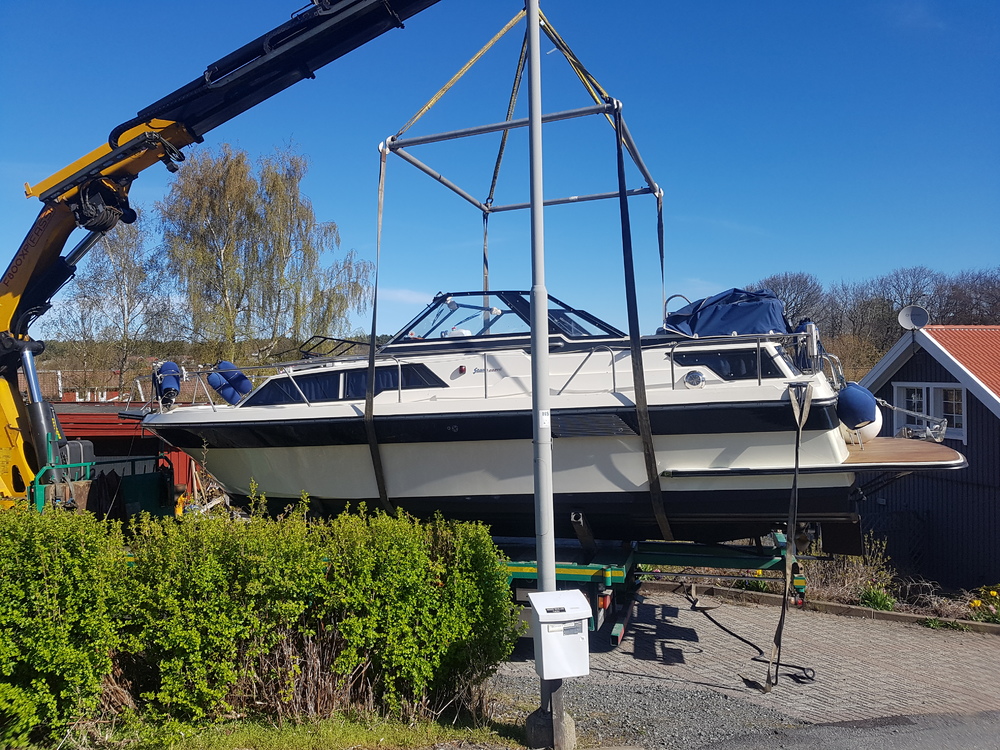

Scand29bal Svart 8.Mai.2017 Emnestarter Del på Facebook Svart 8.Mai.2017 Oj det var längesedan man gjorde en uppdatering här. men jag har inte direkt legat på latsidan. båten är nu äntligen på sjön igen. och även om jag bara har lyckats provköra lite smått så får man ändå säga att jag är nöjd än sålänge. Nya propeller är mycket tystare och levererar 27knop. det får ändå anses vara bra för en gammel Baltic. zipwake systemet fungerar också väldigt bra automatik är underbart. tänkte jag skulle skriva ner lite vad jag har fått gjort denna höstan och våren men båten mest för att jag själv skall minnas när jag gjorde det osv. *Motor plockades ur *Helt ny ventilation till motorrummet. 8x 102mm slangar drogs in och 2 motorumsfläktar installerades. *Nya ventilationsgaller svetsades *Badbryggan blev förlängd och breddad. samt höjdes 14cm *Ankarspelet fick en ny motor då den gamla va färdig. *Nytt kapell *Durkar byggdes om och förstärktes. *Zipwake installerades *Nytt cutless lager *Ny propeller 19x22.5 *Ny el toalett och däckstömmning för septik samt nya slagar. tank bytt plats med ljuddämpare *Avgassystem flyttades och byggdes om. *Sängen I akterruffen höjdes och byggdes om *Nya batterier 5x95Ah AGM installerades *Fönster tätades *Ny isolering på dubbeldurkarna samt modifiering för nya ventilationen. +100 grejer till som jag inte kommer på just nu. Jag har varit dålig på att ta bilder denna gången all tid har spenderats I båten mer eller mindre. Men jag har några bilder som jag får lägga upp när jag kommer hem. Sitér dette innlegget Link to post Share on other sites More sharing options...
Scand29bal Svart 8.Mai.2017 Emnestarter Del på Facebook Svart 8.Mai.2017 (redigert) 4 stycken stöttor i 27mm rostfritt byggde jag ihop. med rejäla rostfria plattor. Badbryggan på plats. Ett bil kommer lastad... Första turen på året. ÄNTLIGEN. Redigert 8.Mai.2017 av Scand29bal (see edit history) Sitér dette innlegget Link to post Share on other sites More sharing options...
baatsman Svart 9.Mai.2017 Del på Facebook Svart 9.Mai.2017 Ser veldig bra ut. Som ny. Sitér dette innlegget Vi sees! Link to post Share on other sites More sharing options...
SoBo Svart 9.Mai.2017 Del på Facebook Svart 9.Mai.2017 Meget fin badeplattting. Den kommer dere til å ha mye glede av Sitér dette innlegget Stell og oppgradering av en gammel dame (Princess Riviera) Link to post Share on other sites More sharing options...
Fyrlykten Svart 9.Mai.2017 Del på Facebook Svart 9.Mai.2017 Det var en flott og solid badeplattform lekkert Sitér dette innlegget "First they ignore you, then they ridicule you, then they fight you, then you win." - Mahatma Gandhi Link to post Share on other sites More sharing options...
