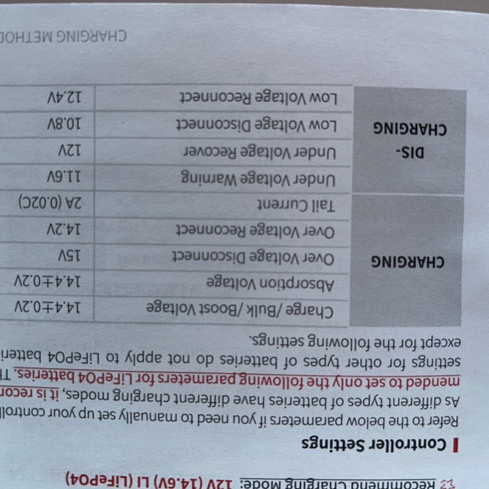

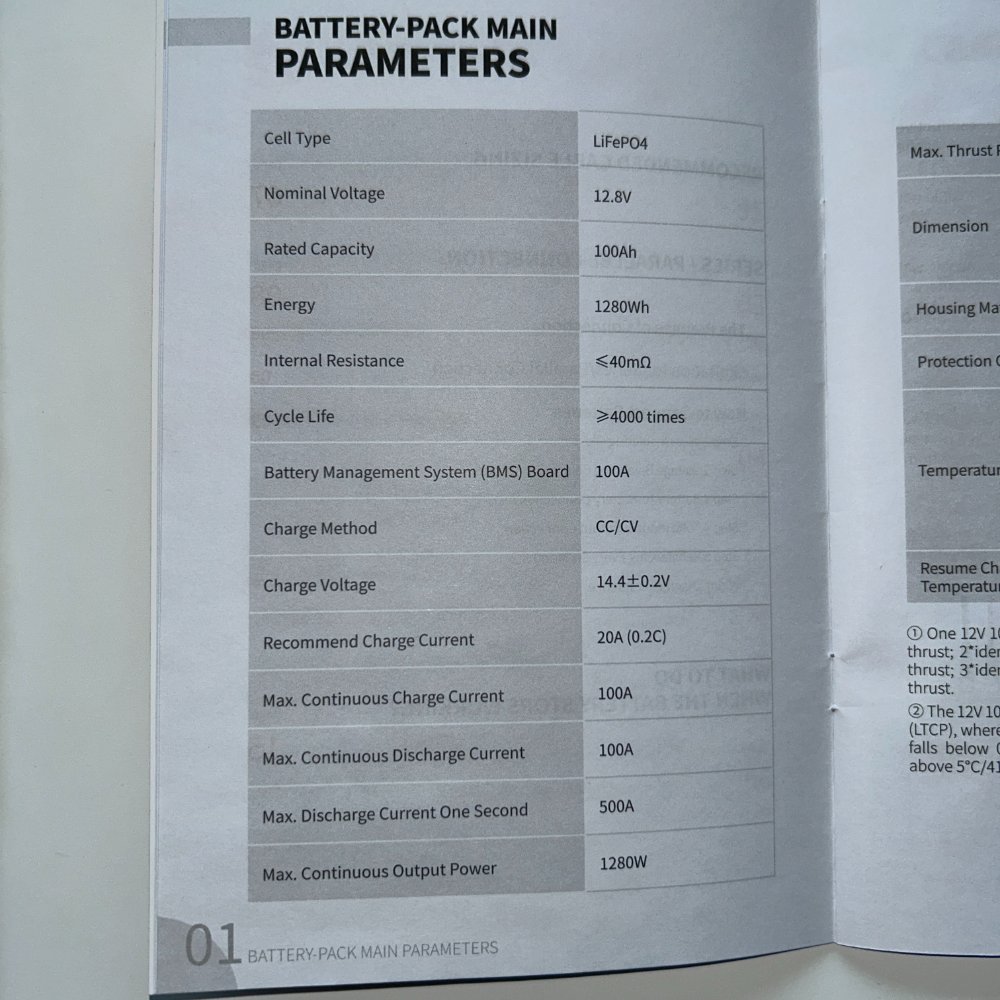

JRK Svart 18.Januar Link til dette innlegget Svart 18.Januar Seilars skrev On 17.1.2026 at 8.45: Hvor høy ladespenning bruker du? Er du sikker på at BMS kobler ut batteriene? Slik jeg har sett på mine batterier, så er det ingen BMS’er som kobler ut batteriene når ladesekvensen er ferdig. Jeg lader med 14,2V, og det er tilstrekkelig til å lade dem opp mer enn 99%. Men det er ikke høyt nok til å få utkobling pga. høye cellespenninger. Mine BMS’er kobler slik jeg ser det kun ut batteriene når jeg tester kapasiteten. Det skyldes at testen kjøres til BMS’er stenger på lave cellespenninger. Men jeg har også testet utkobling på høy spenning. Setter jeg ladespenningen for høyt, så kobler BMS’ene ut batteriene i tur og orden etterhvert som første celle passerer 3,75V. Nå er det slik at jeg har ferdigproduserte Litime batterier, med innebygd BMS. Forstår at folk som bygger eget batteri med separat BMS er litt mer forsiktig før man har nok erfaring. Ifølge manualen så kan man lade med 14,2 til 14,6 V, merk at både Bulk, Absorption, kommer spenningen over 15V kobler BMS ut. Grunnen til 14,2 er bare for at folk skal kunne bruke eksisterende ladere. Litme har flere ladere. Alle leverer 14,6 Volt også ved Absorption. Så jeg forstår ikke denne generelle skepsisen flere har her. Som skrevet TM 3 Kina har Lifepo og her lader man batteriet 100% Det er også kommet en ny Kina bil med Lifepo og denne skal også lades 100% hver gang. (Fra BYD, som forventes og bli verdens største elbil levernadør) Ellers så er jeg helt enig i alt det andre du skriver i inlegget Sitér dette innlegget Link to post
Seilars Svart 18.Januar Link til dette innlegget Svart 18.Januar JRK skrev 11 minutter siden: Grunnen til 14,2 er bare for at folk skal kunne bruke eksisterende ladere. Litme har flere ladere. Alle leverer 14,6 Volt også ved Absorption. Ja, det er gjerne ok med alt fra 14,2-14,6V. Poenget mange har med 14,2V er ikke nødvendigvis at de er bekymret for levetiden på cellene. Det handler mer om å finne en «sweet spot» der batteriene balanserer fint uten å ha en BMS som av og til kobler ut om cellene er litt ujevne. Ellers er jeg enig med både Tesla og BYD (verdens største Lifepo4 produsent?) i at 100% topplading ved bruk er ideelt. Biler og båter brukes veldig ulikt, og BMS’ene er sannsynligvis adskillig mer avanserte i en elbil. Når man i en i en elbil opplever celler som er i nærheten av ei yttergrense, så er jeg rimelig sikker på at BMS begrenser lader og utfører cellebalansering. Det gjør ikke en lithium installasjon som den du, jeg, og Hulda har. Slike installasjoner kan ikke kommunisere slik det kreves i nye installasjoner. Derfor mener jeg lading med gode marginer er bra for sikkerheten. Levetiden på batteriene er ikke det jeg tenker mest på. Jeg vil ha to tiltak mot overlading av enkeltceller. Det ene tiltaket er marginer slik at BMS slipper å stadig gripe inn ved normal bruk. Det andre tiltaket er en BMS som kan gripe inn. Det er ganske mange som foretrekker 14,2V på lithium i båt. Victron er ett av selskapene som har dette som standard. Men det er ikke feil å lade med 14,6V heller, så det er sagt. Men min erfaring er at jeg da med ett snitt på 3,65V pr. celle ligger nærmere overlading på sterke celler slik at BMS må koble ut batteriet. Jeg har ikke registrert en eneste utilsiktet BMS utkobling av batterier etter at anlegget vårt ble tatt i bruk for 3 år siden. Det er når man oppnår dette at man har ikke regulerende BMS’er. Sitér dette innlegget Link to post
JRK Svart 18.Januar Link til dette innlegget Svart 18.Januar Seilars skrev for 2 timer siden: Ja, det er gjerne ok med alt fra 14,2-14,6V. Poenget mange har med 14,2V er ikke nødvendigvis at de er bekymret for levetiden på cellene. Det handler mer om å finne en «sweet spot» der batteriene balanserer fint uten å ha en BMS som av og til kobler ut om cellene er litt ujevne. Ellers er jeg enig med både Tesla og BYD (verdens største Lifepo4 produsent?) i at 100% topplading ved bruk er ideelt. Biler og båter brukes veldig ulikt, og BMS’ene er sannsynligvis adskillig mer avanserte i en elbil. Undrer på om vi prater forbi hverandre nå. BMS regulerer hele tiden strøm og spenning på hver enkelt celle. Både under lading og utladning. Dette grunnet at hver celle har jo sin interne resistans. Manualen til Litime så står det at, når batteriet er ferdig ladet, så går det fortsatt en strøm på ca 2A , jeg trodde at dette var balansering/topping av cellene. O jeg tar feil så forklar gjerne mer Sitér dette innlegget Link to post
