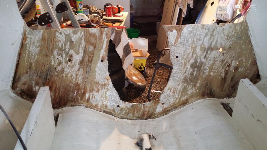

Fjordnissen Svart 4.Mars.2015 Emnestarter Link til dette innlegget Svart 4.Mars.2015 Skjært ut glassfiberlaget på innsiden, her var fineren noe vasstrukken, som forventet, etter alle skruehullene på utsiden.... Skruene til trimflaps og trimsylindre knakk da jeg skulle skru de ut, de var gjennomrustet... Transomen gikk overraskende greit å demontere, hadde forventet meg en helsikes jobb med den. Strekene jeg har tegnet opp er sånn ca. der jeg vil kutte akterspeilet, den vannrette linja er målt til ca 51cm loddrett ned til kjølen, som skulle tilsvare langstammet motor. For å "forenkle" jobben med å rive ut gammel finer, saget jeg likeså ut hekken. Her er stb side nesten ferdig. En skikkelig drittjobb! Sitér dette innlegget Link to post
Fjordnissen Svart 4.Mars.2015 Emnestarter Link til dette innlegget Svart 4.Mars.2015 (redigert) Så, bb side... denne sia var nesten helt tørr, og her satt fineren som et helv...! Tror jeg har funnet årsaken til at båten var noe stb hall... X-antall timer senere er det klart for rensliping Da jeg kuttet i "stringerne" oppdaget jeg at det var noe gruslignende masse i bunn mellom finer og dørk, så det er nok på høy tid at de blir skiftet Det var det for denne gang, kommer tilbake etterhvert Redigert 4.Mars.2015 av Fjordwing19HT (see edit history) Sitér dette innlegget Link to post
