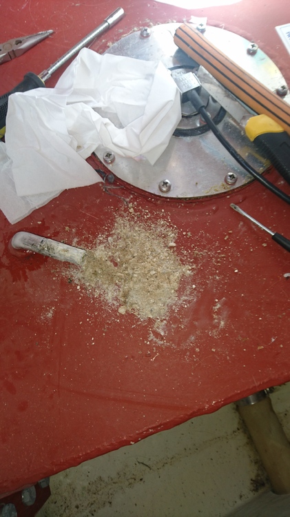

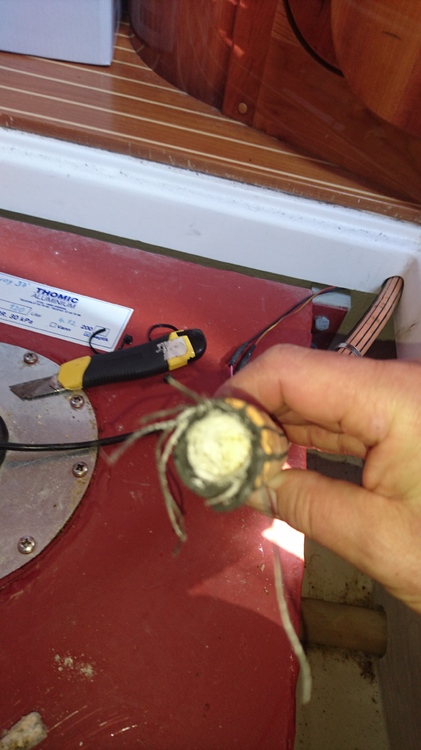

KSE Svart 5.Mai.2017 Link til dette innlegget Svart 5.Mai.2017 KSE skrev On 29.4.2017 at 18.32: Defekt impeller Tett lufting Tett utløp Ikke rart jeg ikke får tømt tanken... Men jeg må visst skifte utløpsslangen. Får ikke staka opp. Pluggen i lufteslangen... Sitér dette innlegget Link to post

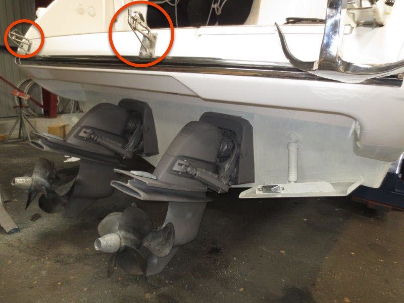

Mr_TH Svart 12.Mai.2017 Emnestarter Link til dette innlegget Svart 12.Mai.2017 Hei godtfolk Skal ta av snapdavit fester som er skrudd i platformen bakpå og montere på TG3 davitere på platformen. Det vil da bli noen hull inn i platformen og lurer på hva jeg bør midlertidig fylle i de hullene nå når han ligger på vannet, frem til den kommer på land igjen og får lappa de ordentlig. Holder det med rikelig Tec7 eller er det en type sparkel som bør benyttes for å få det tettest mulig nå midlertidig? Sitér dette innlegget Link to post
KSE Svart 12.Mai.2017 Link til dette innlegget Svart 12.Mai.2017 Dette lar seg sikkert fikse, selv med båten på vannet. Men er jo litt tidkrevende. pusse, rengjøre og avfette i hullene "forskale"/ tette hullet på innsiden sparkle i med glassfiber/ epoksysparkel, ikke legg sparkel helt ut, men spar litt plass til gelcoatsparkel ytterst avslutning med gelcoatsparkel ytterst grovslipe jevnt, før det hele vannslipes, rubbes og poleres opp Det er viktig med høy nok temperatur for gode herdebetingelser. Står på emballasjen, men bør vel være minimum 10-15 grader (?) Så sånt sett passer det bedre å gjøre dette om sommeren, enn om vinteren... Windy kan sikkert hjelpe deg med fargekoden på gelcoat, og kanskje også levere sparkel(?) Sitér dette innlegget Link to post
Bitteliten Svart 12.Mai.2017 Link til dette innlegget Svart 12.Mai.2017 Enkleste er kanskje å bare sette tilbake boltene igjen med sicaflex rundt. Sitér dette innlegget Link to post
Mr_TH Svart 12.Mai.2017 Emnestarter Link til dette innlegget Svart 12.Mai.2017 KSE skrev for 2 timer siden: Dette lar seg sikkert fikse, selv med båten på vannet. Men er jo litt tidkrevende. pusse, rengjøre og avfette i hullene "forskale"/ tette hullet på innsiden sparkle i med glassfiber/ epoksysparkel, ikke legg sparkel helt ut, men spar litt plass til gelcoatsparkel ytterst avslutning med gelcoatsparkel ytterst grovslipe jevnt, før det hele vannslipes, rubbes og poleres opp Det er viktig med høy nok temperatur for gode herdebetingelser. Står på emballasjen, men bør vel være minimum 10-15 grader (?) Så sånt sett passer det bedre å gjøre dette om sommeren, enn om vinteren... Windy kan sikkert hjelpe deg med fargekoden på gelcoat, og kanskje også levere sparkel(?) Ja, litt mer tidkrevende og knot når den ligger på vannet så tenkte egentlig på en enkel løsning og bra løsning nå i sommer for å gjør skikkelig arbeid på det til høsten/vinteren når den er i opplag. Bitteliten skrev for 2 timer siden: Enkleste er kanskje å bare sette tilbake boltene igjen med sicaflex rundt. Ja, det er ingen dum idè. ikke så sprekt med bolter der men, bedre enn de ubrukelige drapskrokene som er der nå! Sitér dette innlegget Link to post
