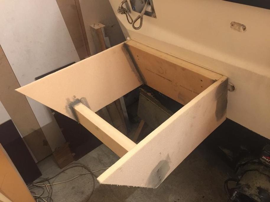

TimJ Svart 22.Desember.2016 Emnestarter Link til dette innlegget Svart 22.Desember.2016 Da er jeg kommet litt lenger med kassene. Har i kveld limt på bunn av kassene, så i morgen kan det hende jeg får lagt en par lag med duk og epoxy. Er fortsatt litt bekymret for vinkelen på plattformen, så får ta en runde til med måling osv når jeg er ferdig med å støpe kassene. Kan heve hele plattformen ca 5cm til, så mulig jeg gjør det for å unngå at den subber i vannet før jeg kommer opp i plan... Sitér dette innlegget Link to post
TimJ Svart 26.Desember.2016 Emnestarter Link til dette innlegget Svart 26.Desember.2016 (redigert) Da har man laget hullkiler, er nesten ferdig med det men gikk tom for sparkel:-( Satser på å få kjøpt mer epoxy fra swas i morgen så jeg kan støpe kassene innvendig i morgen kveld:-) Redigert 26.Desember.2016 av TimJ (see edit history) Sitér dette innlegget Link to post
TimJ Svart 31.Desember.2016 Emnestarter Link til dette innlegget Svart 31.Desember.2016 Da er jeg nesten ferdig med å støpe kassene innvendig. Har igjen to små sider bare. Har til nå brukt Biltema sin duk og tenkt at den var grei, men når jeg var hos SVAS og kjøpte mer epoxy kikket jeg på den duken de har der. Den var i en helt annen liga!! Mye mykere og enklere å håndtere, så kjøpte med 15 meter av den. La to lag med da 300gram duk på alle flater med grei overlapp i hjørnene, pluss at jeg la en ekstra stripe med 150 gram duk i hjørnet der plata til akterspeilet møter de som går ut på sidene. Kommer til å legge to lag på utsiden også, samt ett ekstra lag i hjørnene. Dette blir under vann og ikke synlig så her bryr jeg meg ikke om finish i noen særlig grad. Selve plattformen kommer jeg til å legge tre lag med 300 grams duk over og under, kanskje fire lag. Hva mener dere? Blir ikke store flater uten bæring noe sted egentlig. Han på SVAS mente og det holdt med tre lag på hver side. Bilder kommer i morgen da jeg rett og slett glemte å ta bilder når jeg holdt på. Uten om det er jeg sånn ca på track med resten, dashbordet er klart til grunning, har begynt med å plassere sikringsbokser og pluss/minus skinner. Ledninger er nesten ferdig, skal montere alt som er av elektronikk i dashen neste uke, så jeg kan legge opp kabler til det på en fornuftig måte. Undersiden av dashen blir ikke veldig pen å se på sånn finish messig, men det driter jeg litt i... Så lenge alt av kabler er lagt opp pent og det er oversiktlig får det bare være. Stikkcabinen venter jeg som sagt helt til slutt med. Er fortsatt i tenke boksen hva jeg skal gjøre med taket i "hoved cabinen" rive ned gammel pus og lakke i år, eller bare la det være som det er i år... Der får jeg vel rett og slett se hva jeg får tid til. Målet er som sagt å få båten på vannet ila mai måned.... Bilder kommer som sagt senere. Ha en riktig god aften og feire med måte. Godt nytt år:-) Sitér dette innlegget Link to post
TimJ Svart 15.Januar.2017 Emnestarter Link til dette innlegget Svart 15.Januar.2017 Da er kassene ferdig støpt innvendig. Har laget klart delene som skal feste hele stasen til båten og. Delene består av 8xM12 syrefaste gjengestenger muttere og fire plater. Dette skal sveises sammen og limes på innsiden av kassene, så da gjengestengene går gjennom akterspeilet. Hele plattformen blir da skrudd pluss limt med ett spesielt epoxy lim fra wurth. Dette limet inneholder 1-2mm glassbiter, så man ikke får dratt flatene så hardt sammen at alt limet tyter ut bare. Blir mye jobbing fremover nå og reiser i ukedagene, så får bruke helgene godt. Planen er å lime fast topplata på kassene førstkommende helg. Parallelt med dette holder jeg på å lage ledningsnettet til dashen ferdig. Så jeg kan få grunnet og prøvemontert alt..... Planlegger en uke fri en eller annen gang i februar, så jeg kan fokusere på å gjøre halvferdige ting helt klart. Ikke så mye bilder å vise til nå men ett par av delene som skal sveises... Sitér dette innlegget Link to post

TimJ Svart 5.Mars.2017 Emnestarter Link til dette innlegget Svart 5.Mars.2017 Operasjon badeplattform fortsetter. Har nå kuttet plattformen til riktig lengde og bredde, samt laget radien i hvert hjørne bak. Lagde den på 50cm, tror det kommer til å bli fint til båten. Videre har jeg lagt to lag med duk, skal nå la duken og epoxyen sette seg en par timer, før jeg legger ett strøk til med epoxy. Det er veldig viktig å ikke prøve å fylle mønsteret i duken i en omgang. Da vil man oppleve at duken flyter opp i epoxyen og man får luft lommer. For å dra ut epoxyen brukte jeg en 20cm bred gummisparkel. Det var helt genialt da jeg fikk presset ut luft samtidig som jeg fikk fordelt epoxyen fint. Skal så la dette herde noen dager, før jeg matter ned overflaten og legger to lag til med duk. Dette er da undersiden av plattformen, så finish er ikke super nøye.... Så litt bilder Sitér dette innlegget Link to post
TimJ Svart 6.Mars.2017 Emnestarter Link til dette innlegget Svart 6.Mars.2017 Fått på siste strøket med epoxy. Så nå er mønsteret i duken fylt helt opp og det blir en glatt glassflate. Nå skal dette få herde en uke før jeg matter det forsiktig ned og legger to lag til med duk. Skal også lage kant rundt plattformen, men det blir muligens etter at jeg har lagt de to neste lagene. Nå er også dashbordet klart. Har sprøytet ett godt lag med epoxygrunning, dette skal også få herde og gasse ferdig en uke før jeg matter det ned med 500 papir. Så skal det lakkeres og monteres i båten. Kommer til å lage litt detaljer i alu, bare for å bryte opp litt. Sitér dette innlegget Link to post
